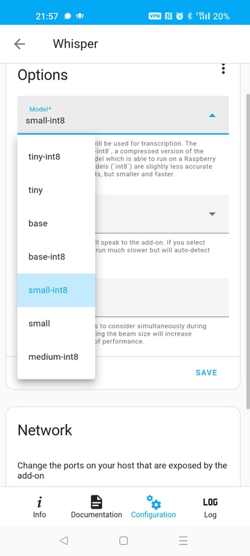

Nou ik kan het blijven proberen, maar er wordt me toch een zooitje van gemaakt 🤣. Ik vraag toch niks geks, en zoals gezegd staat alles verder goed ingesteld, want met typen doet hij het direct.

Ik gebruik dus enkel Text to Speech, niet Speech to Text wat je nu laat zien ;).
Moet alleen nog kijken naar een standalone kleine speaker puur voor de announcements, werkt niet helemaal lekker via de speakers die we voor muziek gebruiken. Dus ga het voor nu weer uitzetten.
Heb verder geen ervaringen met de Speech to Text. Gebruik zelf Siri voor de dingen die ik via voice wil doen, al doen we dat niet vaak.

@Wachten... Spreek je zelf met dialekt?
Test eens zoiets als buitenlamp uit of heel iets anders, koelkast uit. Komt het geluid in de microfoon van je telefoon misschien te hard of juist te zacht binnen?

@Wachten... ik gebruik Nabu Casa / HA cloud, das wel een verschil denk ik.

Swerfer schreef op woensdag 7 februari 2024 @ 21:25:
Ik ben erachter wat het is. Het is het "model" in de Whisper addon configuratie. Deze stond op "base" maar dan maakt hij er een zooitje van. Hier staat wat uitleg over de settings
Als je een van de onderste 3 pakt, dan doet hij het wel met een beam size van 2.
Het enige nadeel is dat het iets langzamer reageer (circa 2 seconden) dus hoe functioneel het gaat zijn moet ik ervaren. Ik weet nu in ieder geval waar het probleem vandaan komt. Nu even verder dingen testen in de configuratie.

Wachten... schreef op woensdag 7 februari 2024 @ 21:15:
Ik merk dit ook. "Keuken" is blijkbaar een heel moeilijk woord. Hij maakt er van alles van, behalve "keuken"... :?

Ik wil nog wel even een kleine update en opmerking plaatsen.
Ik ben nu even een paar keer bezig geweest met de Whisper speech to tekst (Voice Assistant), maar het heeft nog wel flink wat werk/configuratie nodig.
Voorheen was ik Google Home gewend, en kon je makkelijk iets vragen wat ongeveer hetzelfde was, en reageerde daar goed op (het wist wat je bedoelde).
  • zet keuken uit
  • zet keukenlamp uit
  • zet lamp in keuken uit
  • etc
In de Voice Assistant moet je alles echt precies zo configureren zoals je het zegt (als alias), al wijk je er iets van af, dan snapt hij je meestal niet. Kortom, dit is echt veel teveel werk, en ik weet niet of ik die tijd en moeite erin wil steken. Ik had gehoopt dat HA wat meer de logica snapt van groepen, lampen, area`s etc. Echter blijkt de voice assistant nog een redelijk "dom" model te zijn.
Dit alles i.c.m. het wat langzamer reageren dan de Google Home, denk ik dat dit meer frustratie zal opleveren, dan dat het functioneel gaat zijn. Ik hoop dat dit snel opgepakt kan worden door HA/Whisper, of dat de "modellen" snel beter worden.
Mocht iemand toch een oplossing weten om meer verschillende dingen te kunnen vragen, zonder overal een alias voor aan te hoeven maken, dan hoor ik het graag. Ik ben echter bang dat Whisper gewoon meer "training" nodig heeft.

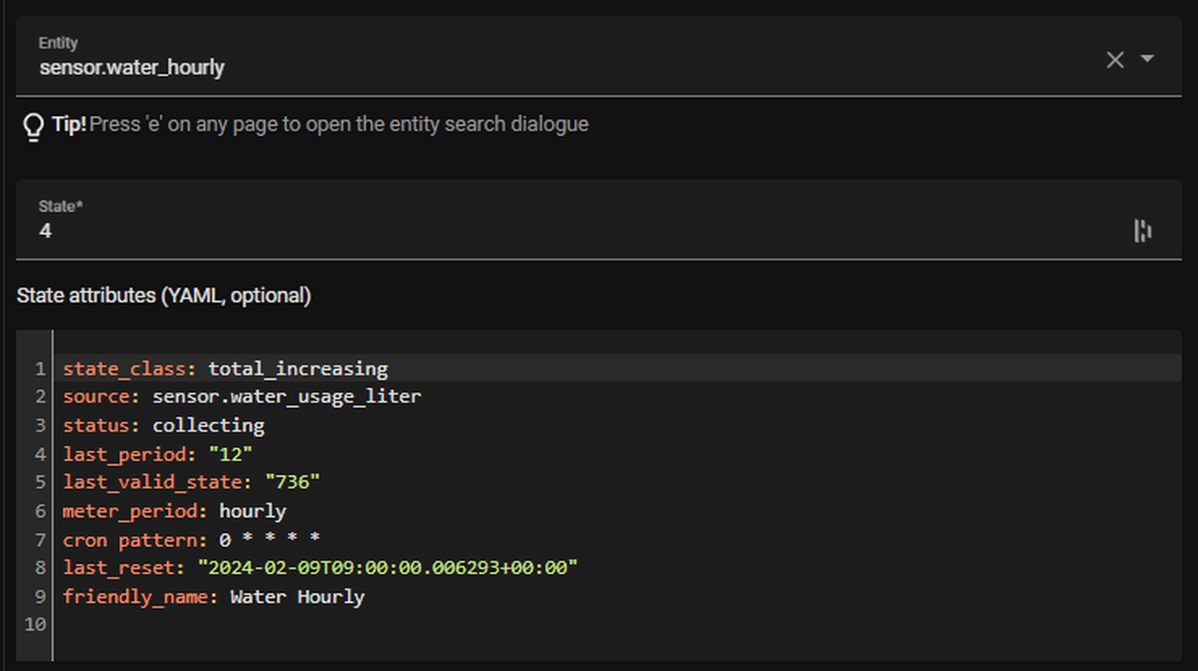

prekz schreef op vrijdag 9 februari 2024 @ 09:23:
Ben dus bezig geweest met de utility helper (deze kende ik nog niet).
ik heb de volgende settings gebruikt:
In mijn automation roep ik hem aan als condition, maar die condition passed niet als ik hem test.
Ik heb even de waarde 0,25 gepakt, omdat deze sowieso altijd gehaald wordt. Op dit moment staat de Utility sensor op 1,81 namelijk.
Je moet een punt gebruiken als decimalenteken.
Oh, en dat attribute weghalen. Dat moet je even in YAML doen (anders blijft er attribute: "" staan.
Je wil namelijk checken op de state van de entity, en niet op een attribute.

@TheFes
Oke hij werkt....
Maar ik snap niet waarom hij werkt zonder attribute.
Status is volgens mij de waarde wat hij terug rapporteert vanuit de sensor
Afbeeldingslocatie: https://i.imgur.com/tshhu4r.png
  • TheFes
  • Laatst online: 09:07
TheFes
prekz schreef op vrijdag 9 februari 2024 @ 10:03:
@TheFes
Oke hij werkt....
Nee, status is de status van de utility meter.
In mijn voorbeeld hieronder is dat "collecting"
Afbeeldingslocatie: https://tweakers.net/i/G_KxlZqLXBynCOoe65lwBtLndow=/full-fit-in/4000x4000/filters:no_upscale():fill(white):strip_exif()/f/image/GcACjsbKtNd4jIrHyytYb42j.png?f=user_large
De state staat bovenaan (in mijn voorbeeld 4) en is geen attribute. Als je dus de state van je entity wil gebruiken, moet je altijd het attributes veld leeg laten.
