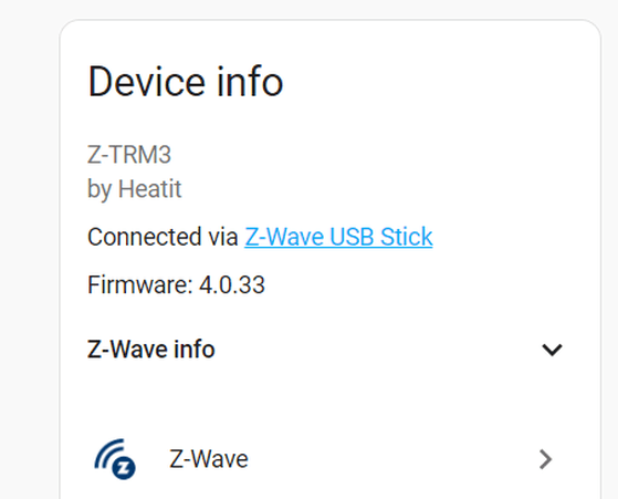

  • Quad
  • Laatst online: 23:55
Quad
Doof
Afbeeldingslocatie: https://tweakers.net/i/l1Bo5DCIfFt06u32KIqPknb8d-Q=/800x/filters:strip_exif()/f/image/l28v9eUUJ9kuhGciSL4PYKPU.png?f=fotoalbum_large
Iemand enig idee hoe ik dit soort grappen kan voorkomen?
Als ik in stats naar de entity ga en de datum zoek waarop dit voorgekomen is, dan staat daar niets bijzonders, ook onder history tab ga ik naar een datum terug en zie ik geen bijzondere getallen.
Het is echt het energie dashboard die hier iets vaags van maakt lijkt het.
Als ik een spike als dit pak op 16 januari, dan staat er een getal van 14500kWh. Maar in de history is het slechts 2,4kWh geweest op die dag, ook netjes met grafiek te zien.
Waarom komt het energy dashboard op dit soort getallen uit? Ik kan dit niet in de long term stats aanpassen, omdat het daar ook correct staat, opgeteld 2,4kWh.

@Quad Wat is de integratie achter die sensor?
  • Quad
Quad
Doof
Septillion schreef op maandag 5 februari 2024 @ 21:15:
Ingebouwde sensor van Z-Wave integratie.
Afbeeldingslocatie: https://tweakers.net/i/lpK2XMU671-1kTLAh7ptl2ZxOUU=/full-fit-in/4000x4000/filters:no_upscale():fill(white):strip_exif()/f/image/a6yaPa4vsPdx3dFyDAkRQD7h.png?f=user_large

  • Quad
Quad
Doof
Septillion schreef op maandag 5 februari 2024 @ 22:18:
@Quad Klinkt mij namelijk alsof de sensor even 0 / naar beneden is gegaan ipv unavailable te worden. En dan wel state_class: total_increasing hebben. Dat is binnen HA namelijk een grote nono en dus een bug als de integratie dat doet.
Dan zou dat in de sensor ook te zien moeten zijn lijkt me.
Afbeeldingslocatie: https://tweakers.net/i/L9-AaN1HaXR4jBBKj4fmVbJliq0=/800x/filters:strip_exif()/f/image/eJe3jby0x4Hy8v5Jo2c4x15e.png?f=fotoalbum_large
Dat is niet het geval. En energy dashboard gebruikt deze waarde per uur en telt het bij elkaar op, als ik dit goed heb gezien.
Ik kan dit niet zo goed achterhalen waar dit dan vandaan komt, de waarden zijn ook niet correct met een komma of punt verkeerd. Niet dat ik het energiedashboard echt nodig heb of gebruik, worst case is dat ik deze entiteit er gewoon uit haal.
Alles went behalve een Twent.
nggyu nglyd

Quad schreef op maandag 5 februari 2024 @ 21:03:
Heb je de kWh standen van je device rond die dag ook nog? Als die naar nul gaat omdat het apparaat gereset is (stroom eraf?) komt dat hier tot uiting
  • Quad
Quad
Doof
biomass schreef op maandag 5 februari 2024 @ 23:13:
Het wordt netjes opgeteld als ik het zie de dagen ervoor en na in de longterm stats. Maar al zou het naar 0 gaan, dan zou ik een verklaarbaar getal van ~630 in de plus moeten zien, niet ruim 14k.
nggyu nglyd
  • biomass
  • Laatst online: 25-11 00:55
Als het getal niet in de buurt komt van alle energie die je ooit met de vloerverwarming hebt gebruikt, moet het een bug zijn. Heb je nog andere entiteiten die een tellerstand van vergelijkbare grootte hebben. Misschien is er tijdelijk iets verwisseld geraakt op die dag?
  • Quad
Quad
Doof
biomass schreef op maandag 5 februari 2024 @ 23:23:
In het energie dashboard? Nee.
Lijkt me dan idd een bug maar ja, dan kan ik ermee dealen of wegmikken.
nggyu nglyd

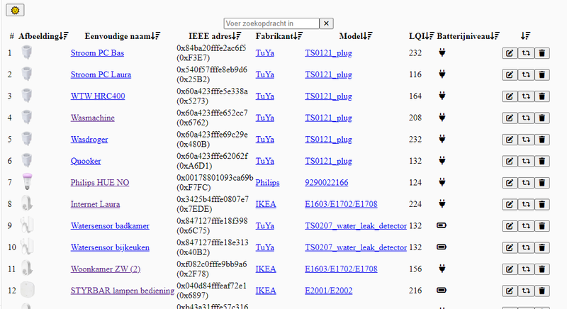

Meer mensen last na de laatste update van Zigbee2Mqtt dat de layout niet meer goed is?
Afbeeldingslocatie: https://tweakers.net/i/u9CRDwscd5IvShLCKzoBEVq8nyo=/800x/filters:strip_exif()/f/image/or6q2XGRXV1Ox3lFEJI8lzmD.png?f=fotoalbum_large
Iemand een idee wat ik her aan kan doen buiten een backup terugzetten?

bbn_ldp schreef op woensdag 7 februari 2024 @ 18:02:
Jup, zijn al meerdere issues open. Klik even op het zonnetje, dan wordt het opgelost voor nu.
