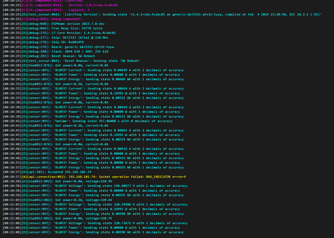

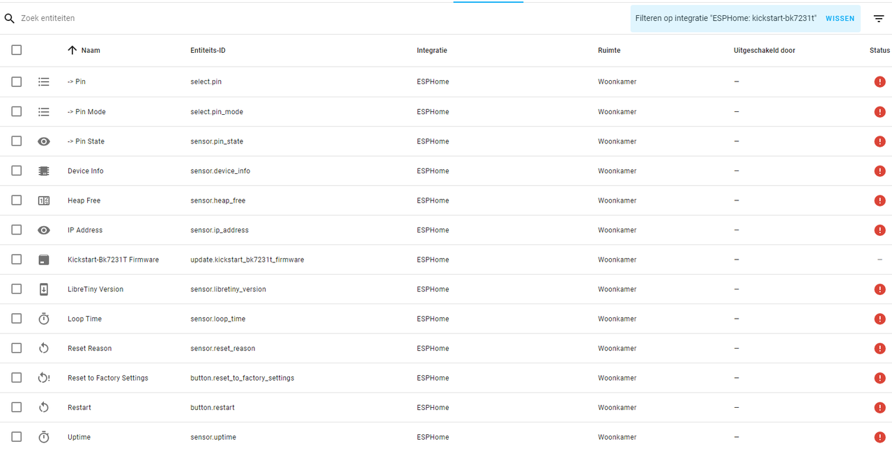

Ik heb de nieuwe wifi stick geinstalleerd en kon nu wel cloudcutter gebruiken 8)
Daarna Libretiny addon geinstalleerd en de yaml geupload vanuit HA.
Alleen zie ik nu in HA 13 sensoren maar niet de sensoren die ik eigenlijk had verwacht zoals voltage, current en power :?
Afbeeldingslocatie: https://i.postimg.cc/QtzS2kvz/screenshot-366.png
In de log van de yaml file zie ik wel data.
Afbeeldingslocatie: https://i.postimg.cc/sxYz1XP3/screenshot-368.png
  • u_nix_we_all
@Wolly Je hebt nu de standaard firmware draaien die libretiny erop gezet heeft. Je zult met een andere yaml file een image voor je plug moeten maken en die installeren.
Ik heb zelf losse dockers en doe dat in ESPhome (die heeft inmiddels ook ondersteuning voor de BK / libretiny spullen) maar ik neem aan dat je dat in die addon kunt doen.
Een yaml file voor de denver shp-102 plugs is ook beschikbaar bij esphome: https://devices.esphome.io/devices/Denver-SHP-102
Edit: ik zie nu je logging. Verwijder dat device, en voeg onder je esphome integratie hem opnieuw toe, dan moet hij hem wel goed zien
[ Voor 13% gewijzigd door u_nix_we_all op 05-02-2024 00:26 ]

@Wolly Weet dat je de LibreTiny addon niet meer nodig hebt, het zit nu in ESPhome zelf. Helaas alleen nog niet verwerkt in de wizard om een nieuw device toe te voegen. Dan gewoon random ESP-type kiezen en later het LibreTiny platform in de yaml zetten.
Maar als ik zo kijk lijkt het alsof je de unit toegevoegd hebt terwijl de Kickstarter firmware erop staat ipv de nieuwe. Nadat je de nieuwe firmware erop hebt gezet zal hij een andere naam gekregen hebben en waarschijnlijk als nieuw device geadopteerd moeten worden.
Overigens grappig, heb het idee dat de hardware gelijk is aan de LSC stekker van de Action :)

Wolly schreef op maandag 5 februari 2024 @ 00:09:
Wat @u_nix_we_all zegt, even verwijderen en opnieuw toevoegen. Vooral die pin-debug-entities zijn hardnekkig, geen idee waarom.
