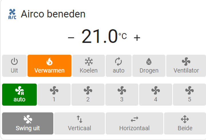

Zit al een tijdje te zoeken, maar kom er niet uit.
Ik gebruik mijn airco's met de MHI-AC-Ctrl-ESPHome. Nu heb ik een thermostaat card waar ik mooi zo goed als alles kan instellen, behalve de fanspeed. Ik moet dan in de thermostaat card op de 3 puntjes klikken en dan onderaan kan ik de fanspeed instellen. Kan ik de fanspeed niet in een eigen card kwijt? Met de kleppenstand kan dat namelijk wel met een Select card.
Iemand een tip? De Fan card werkt in ieder geval niet!
  • Ora et Labora
  • Laatst online: 16:13
loyske schreef op vrijdag 2 februari 2024 @ 10:26:
Als je kijkt bij developer tools en dan states en dan je airco, zie je daar iets staan over fan-speed?
Bij mij staat er:
YAML:
fan_modes:
  - auto
  - low
  - medium low
  - medium
  - medium high
  - high
En met de "custom:simple-thermostat" werkt het bij mij wel, met de gewone ook niet direct.
Afbeeldingslocatie: https://tweakers.net/i/s1JGUeoKOjxPGS_5jd249n65ro0=/full-fit-in/4000x4000/filters:no_upscale():fill(white):strip_exif()/f/image/eHi3X5ymR7FcCX7LPpNCkDrI.png?f=user_large
YAML:
24
25
26
27
28
29
30
31
32
33
34
35
36
37
38
39
40
41
42
43
44
45
46
47
48
49
50
51
52
53
54
55
56
57
58
59
60
61
type: custom:simple-thermostat
entity: climate.1ee1e5a1
layout:
  mode:
    names: true
    icons: true
    headings: false
  step: row
header:
  icon: mdi:air-conditioner
hide:
  temperature: true
  state: true
control:
  hvac:
    'off':
      icon: mdi:power
    'on':
      icon: mdi:power
    heat:
    cool:
    dry:
    fan_only:
  fan:
    auto:
      icon: mdi:fan-auto
    low:
      icon: mdi:fan
    medium low:
      icon: mdi:fan
    medium:
      icon: mdi:fan
    medium high:
      icon: mdi:fan
    high:
      icon: mdi:fan
  swing:
    'off':
      icon: mdi:fan-off
    vertical:
      icon: mdi:swap-vertical
    horizontal:
      icon: mdi:swap-horizontal
    both:
      icon: mdi:arrow-all
[ Voor 46% gewijzigd door Ora et Labora op 02-02-2024 10:49 ]

  • Willempie27
  • Laatst online: 00:51
@Ora et Labora verkeerde quote is voor @loyske
Als je de thermostaat configureert kan je voor ventilator modi kiezen. Kijk bij functies en kies ventilator modi.

  • loyske
  • Laatst online: 20-11 11:54
Willempie27 schreef op vrijdag 2 februari 2024 @ 10:49:
Dat was hem! Maar zit dat er pas in soms? Tijdje terug kon ik daar alleen de HVAC modes kiezen!
  • TheFes
  • Laatst online: 22:14
TheFes
loyske schreef op vrijdag 2 februari 2024 @ 11:39:
Sinds de release van vorige maand
https://www.home-assistan...-20241/#new-card-features
Het loont wel om de release notes te lezen ;)

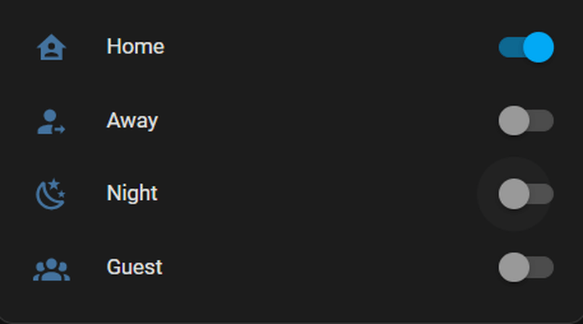

Zijn er andere ex-Smartthings gebruikers die ook een scene switch gebruiken?
Afbeeldingslocatie: https://tweakers.net/i/rrdop8brNxqGoV7IdkK8R0dlpnI=/full-fit-in/4000x4000/filters:no_upscale():fill(white):strip_exif()/f/image/6Uk5KxIPHiEMdWe4EKldbKb1.png?f=user_large
YAML:

# File: input_boolean
# HA MODES                                         #
input_boolean:
  ha_mode_home:
    icon: mdi:home-account
  ha_mode_away:
    icon: mdi:account-arrow-right
  ha_mode_night:
    icon: mdi:weather-night
  ha_mode_guest:
    icon: mdi:account-group
# File: Sensors
# HA MODE SENSOR                                   #
sensor:
  - platform: template
    sensors:
      ha_mode:
        friendly_name: 'HA Mode'
        value_template: >-
          {% if is_state('input_boolean.ha_mode_home', 'on') %}
            home
          {% elif is_state('input_boolean.ha_mode_away', 'on') %}
            away
          {% elif is_state('input_boolean.ha_mode_night', 'on') %}
            night
          {% elif is_state('input_boolean.ha_mode_guest', 'on') %}
            guest
          {% endif %}
        icon_template: >-
            mdi:home-account
            mdi:walk
            mdi:weather-night
            mdi:account-group
          {% endif %}
# File: Binary sensor
# HA MODE SENSOR Display only                      #
binary_sensor:
    sensors:
      ha_mode:
        friendly_name: "HA Mode"
        value_template: >-
          {{ is_state('sensor.ha_mode', 'home')
             or is_state('sensor.ha_mode', 'away')
             or is_state('sensor.ha_mode', 'night')
             or is_state('sensor.ha_mode', 'guest') }}
        icon_template: >-
          {% if is_state('sensor.ha_mode', 'home') %}
            mdi:home-account
          {% elif is_state('sensor.ha_mode', 'away') %}
            mdi:walk
          {% elif is_state('sensor.ha_mode', 'night') %}
            mdi:weather-night
          {% elif is_state('sensor.ha_mode', 'guest') %}
            mdi:account-group
          {% endif %}
In elke automatisatie zet ik één van de helpers als condition en elke scene heeft een andere trigger (aankomen, vertrekken, in bed liggen, opstaan, etc)
Away springt aan als elke smartphone het huis verlaten heeft:
YAML:
24
25
26
27
28
29
30
31
32
33
34
alias: Auto Mode Away
description: Trigger when both xxx and xxx leave home
trigger:
  - platform: zone
    entity_id: person.xxx
    zone: zone.home
    event: leave
  - platform: zone
    zone: zone.home
    event: leave
condition:
  - condition: not
    conditions:
      - condition: zone
        zone: zone.home
      - condition: zone
        zone: zone.home
action:
  - service: input_boolean.turn_on
    target:
      entity_id: input_boolean.ha_mode_away
    data: {}
  - service: notify.mobile_app_xxx
    data:
      message: Everyone has left the home
      title: Security On!
  - service: notify.mobile_app_poco_xxx
    data:
      title: Security On!
mode: single
en dan gebeurt het volgende:

Overigens lijkt het me hiervoor handiger een input_select te maken ipv meerdere input_boolean gecoördineerd te houden.
