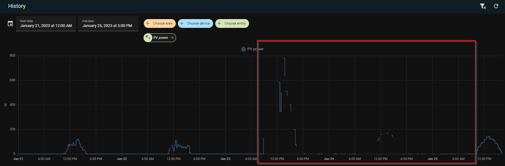

  • JeroenH
  • Laatst online: 21:29
Hier knippert hij aldoor, dit is eergisteren, gisteren en vandaag:
Afbeeldingslocatie: https://tweakers.net/fotoalbum/image/1x21ghQEeU5oPjMonCHEW7Ug.png
Vreemd....
Dit ziet er doable uit! Al even connectie gemaakt met de omvormer (ik wist helemaal niet dat dit kon) en rondgekeken, binnenkort eens mee aan de slag. Thanks!

  • JeroenH
Het lijkt er op dat de rammelende SolarEdge-API eindelijk is opgelost:
Afbeeldingslocatie: https://tweakers.net/fotoalbum/image/HUSHJ8GnSSr7ycL1TWwSBL5l.png
Heeft twee volle dagen slecht gewerkt. Binnenkort ga ik kijken of ik het lokaal kan maken met modbus over TCP, want dit is niet de eerste keer dat dit gebeurt, alhoewel wel de langste tijd met problemen die ik tot nu toe heb gezien. Maar het zal vast niet de laatste keer zijn.

  • FabianNL
  • Laatst online: 18:58
JeroenH schreef op woensdag 25 januari 2023 @ 16:11:
Ik heb hier helemaal geen last van (gehad). Zou toch verwachten als de problemen bij SolarEdge liggen, dat alle gebruikers hier last van hebben? Tot nu toe geen enkele onderbreking gehad (draait nu een +- 2 maanden).

  • JeroenH
FabianNL schreef op woensdag 25 januari 2023 @ 18:22:
Een collega met dezelfde integratie had dit ook, een andere kennis weer niet. Geen idee wat hier nou aan de hand was. Maar de druk om die tcp/modbus integratie is er even af, dat wil ik wel op het gemakje doen :)
