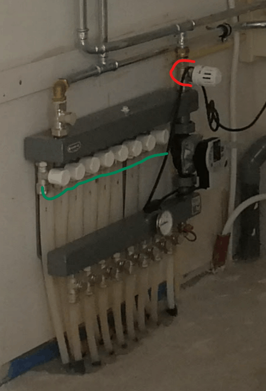

Dat is ook mijn idee... de WAF is hier heel groot en alles wat ik tot nu toe gedaan heb is óf los bestuurbaar óf vanuit HASS (veel shelly's icm pulsdrukkers, screens met losse remote). Dus dat wil ik hier ook. Maar ik was in de veronderstelling dat je dus Opentherm nodig had om de slimme radiatorknoppen aan de CV te laten vragen voor warm water, dat is dus niet het geval...
Hoe heb je het op de vloerverwarmingsverdeler zitten dan, op elke lus 1 of alleen bij de aanvoer?
Rood of groen zeg maar:
Afbeeldingslocatie: https://tweakers.net/i/ZPKhWEOb0vcJrnFx5CGg-ofJagI=/x800/filters:strip_exif()/f/image/6CyThh09xP3HlaYUxGDrkGSG.png?f=fotoalbum_large

Enkel op de aanvoer. Voor mij had het geen meerwaarde om de onderverdieping te verdelen. Heb volgens mij ook maar iets van 6-7 lussen.

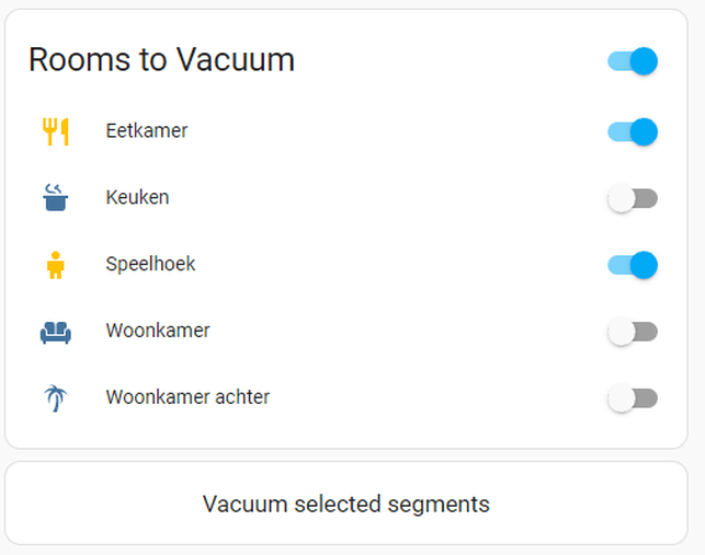

Ik heb afgelopen weekend een mooie Dreame L10 pro geroot met Valetudo and heb volgens hun template een vacuum segment card gemaakt maar ik ben niet tevreden met het gedrag van deze kaart.
Je kan de betreffende kamers op 'on' zetten dan aangegeven dat de stofzuiger moet gaan draaien maar zodra de stofzuiger klaar is gaan deze kamers niet vanzelf weer naar 'off', wat ik dus wel wil. Ik heb al veel gezocht op Google en op custom cards maar kan het niet helemaal vinden.
Wat ik wil is dat zodra de status van de stofzuiger naar 'docked' gaat alle kamers weer naar 'off' gaan. Iemand een idee hoe ik dat voor elkaar kan krijgen?
Afbeeldingslocatie: https://tweakers.net/i/4DEu3YilE5INkTlacrxd5u2QocY=/full-fit-in/4000x4000/filters:no_upscale():fill(white):strip_exif()/f/image/yKr0ER7FGrf87E2WzEB1ozwh.png?f=user_large
24
25
26
27
28
29
30
31
32
type: vertical-stack
cards:
  - type: custom:auto-entities
    card:
      type: entities
      state_color: true
      title: Rooms to Vacuum
    filter:
      include:
        - group: group.vacuum_rooms
      exclude: []
    show_empty: true
    sort:
      method: friendly_name
      reverse: false
      numeric: false
  - type: custom:button-card
    tap_action:
      action: call-service
      service: script.vacuum_clean_segments
      confirmation: true
      service_data: {}
      target: {}
    lock:
      enabled: >-
        [[[return states['group.vacuum_rooms'].state !== 'on' ||
        states['vacuum.valetudo_kitt'].state !== 'docked']]]
      exemptions: []
    entity: script.vacuum_clean_segments
    name: Vacuum selected segments
    show_state: false
    show_icon: false

Arn0uDz schreef op dinsdag 24 januari 2023 @ 11:41:
24
25
26
27
28
29
30
31
32
cards:
    card:
      type: entities
      state_color: true
    filter:
      include:
      exclude: []
    show_empty: true
    sort:
      reverse: false
      numeric: false
    tap_action:
      confirmation: true
      service_data: {}
      target: {}
    lock:
      enabled: >-
      exemptions: []
    show_state: false
    show_icon: false
Je kan toch gewoon een automation maken die dat doet?
