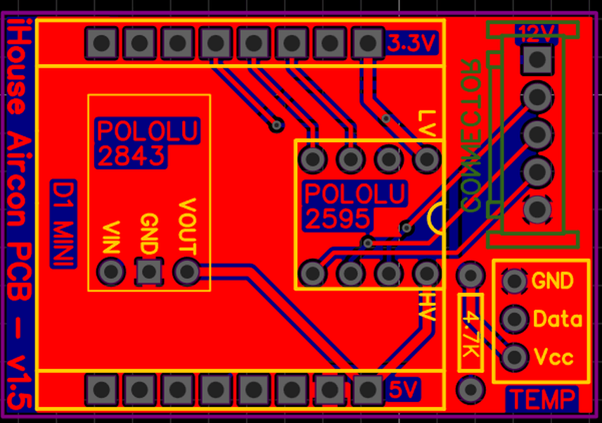

  • Fab1Man
  • Laatst online: 23:34
Fab1Man
Live life to the fullest
Anders heb ik nog wel een pcb design voor de MHI, zie screenshot. Ik zal morgen de gerber files uploaden.Afbeeldingslocatie: https://tweakers.net/i/cCieFbK-_-J_s4FarnnmdZTpTHM=/x800/filters:strip_exif()/f/image/JKRhxKqaNcsdtzKdytPxJS2D.png?f=fotoalbum_large

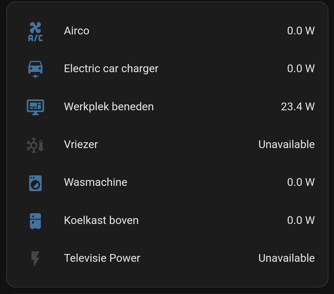

Bedankt voor de tip, dit was mij niet bekend. heb nu een aantal verbruikers toegevoegd.

Fab1Man schreef op zondag 22 januari 2023 @ 02:38:
Anders heb ik nog wel een pcb design voor de MHI, zie screenshot. Ik zal morgen de gerber files uploaden.[Afbeelding]
Bij deze de gerber files. Is gebaseerd op dit schema, wat de complexiteit een stuk zou moeten verlagen. Zit tevens de mogelijkheid op voor een temperatuursensor, maar deze is volledig optioneel.

En, naast de defecte Shelly Plug S waarvoor al een support ticket loopt, nu binnen een dag nog twee die niet meer op wifi willen:
Afbeeldingslocatie: https://tweakers.net/fotoalbum/image/1p8HyO0eRz9bPfcaP5ApJQME.png
Exact zelfde klacht als nummer 1 :( Ik kan vanavond pas troubleshooten (hard reset, proberen aan wifi te connecten, proberen aan hotspot te connecten, etc etc etc) maar ik verwacht dat ik het ook bij deze twee pluggen aan de praat krijg.
Ik snap er niets van maar ben er helemaal niet blij mee. Gedoe waar ik niet op zit te wachten. Moet niet te vaak gebeuren anders gaan ze retour voor geld terug en ga ik wel op zoek naar wat anders.
