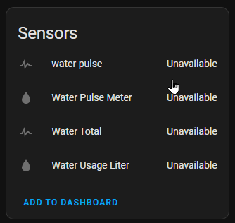

JeroenH schreef op vrijdag 15 december 2023 @ 22:19:
Ik ben nu al een ruim een week bezig met de Kamstrup integratie in mijn Home Assistant te troubleshooten en ik kom er niet uit.
[heel verhaal met de klacht en wat ik aan troubleshooting heb gedaan]
Ik heb sindsdien af en aan aan dit probleem gewerkt, maar ik kreeg het maar niet opgelost. Als een soort "verzekering" heb ik kort na mijn post een USB/IR-oog besteld. Ondanks dat de mijne het bij mijn buurman goed deed, weet je maar nooit. Die kwam eergisteren binnen, gisteren geïnstalleerd.
Geïnstalleerd -> werken.... :F
Dussss....... over tot de orde van de dag.
Of wacht, nee toch niet, de wet van behoud van gezeik is van kracht, de laatste ESPHOME update heeft mijn watermeter-sensor omgekegeld 8)7
Afbeeldingslocatie: https://tweakers.net/fotoalbum/image/kD9mZyNJnzsVKYqP4jHETDsi.png
