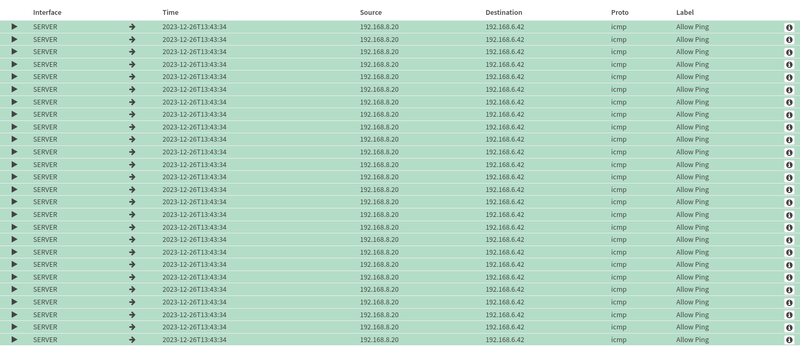

Het valt mij op dat de ESPHome container ontzettend veel icmp verkeer genereert:
Afbeeldingslocatie: https://tweakers.net/i/wvp93OYdwrvP4IC7QxgqyQZmOB0=/800x/filters:strip_exif()/f/image/F0ZJC9wl2VukgkUqWN9KIHRd.png?f=fotoalbum_large
Ik heb ESPHome draaien in een container (ghcr.io/esphome/esphome:latest) om twee ESPHome devices te kunnen configureren. Ik heb in die container de optie ESPHOME_DASHBOARD_USE_PING=true aangezet omdat m'n IOT spul in een ander VLAN draait dan Docker. De standaard configuratie van ESPHome is mDNS en dat is wat extra configureerwerk qua broadcasts doorsturen tussen VLANs. Had ik geen zin in en staat dus uit in de ESPHome configs (anders blijven de devices dat alsnog spammen, fyi!).
Heb al even in de source gekeken, maar ik kan zo geen configureerbare interval ontdekken. Heb de container nu maar uitstaan (hoef er toch alleen bij als ik iets wil wijzigen) want een semi-DDOS voor m'n interne netwerk zit ik niet zo op te wachten.
Het pingverkeer wordt wel gewoon doorgelaten (in firewall zie ik geen blocks gebeuren en met Wireshark zie ik een request en daarna reply) dus waarom dat zo ontzettend vaak moet gebeuren snap ik niet helemaal. Zodra ik de Docker container stop is het weg.
Iemand die dit herkent?
Heb maar een issue aangemaakt. Het lijkt erop dat de container zelf z'n dashboard blijft opvragen en de pingtest daardoor niet tot rust komt ofzo :? ---> Is al een fix voor, container updaten naar 2023.12.5 lost het op.

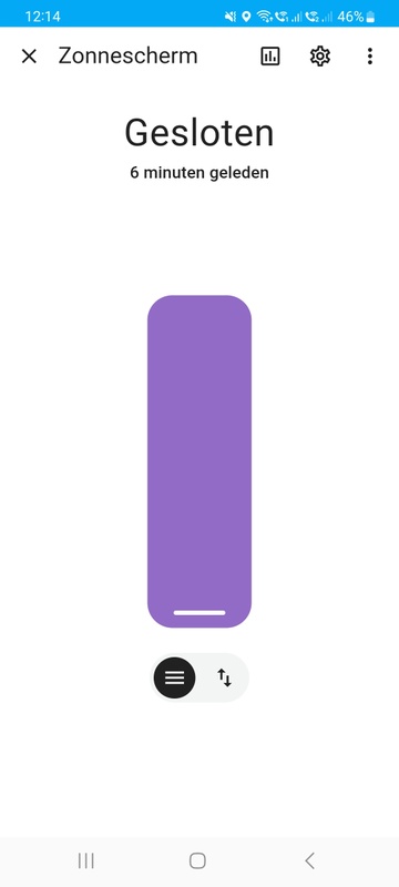

Ik zit eigenlijk al heel lang met een minor issue waar ik de oplossing niet voor gevonden krijg.
De slider in onderstaand plaatje is eigenlijk incorrect en zou inverted moeten zijn
Status en text klopt. Gesloten is namelijk dicht. Echter geeft de slider naar mijn intrepetatie open aan.
Kan ik enkel de slider inverted maken?
Settings aanpassen op de smart device veranderd ook de open/gesloten status. Dus is geen oplossing
Afbeeldingslocatie: https://tweakers.net/i/B-Fre85_m3BP9-Tngnfin6tAm7Q=/x800/filters:strip_icc():strip_exif()/f/image/Zpt3r0ftuVm8Ligy1hZASvCA.jpg?f=fotoalbum_large

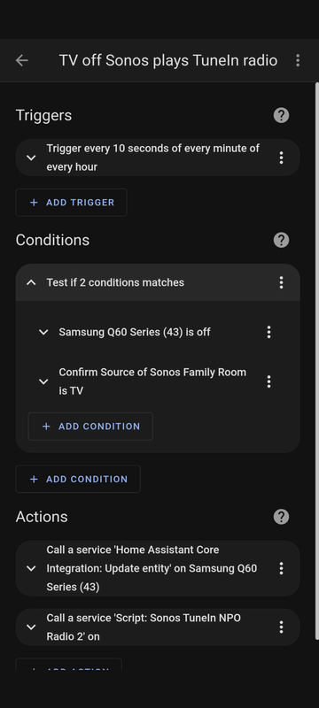

Ik wil het volgende bereiken.
Als de tv uitgaat, dan wil ik dat mijn 2 Sonos Speakers gaan afspelen (wordt gedaan middels een script).
Via Ping kijk ik of de tv uit en vervolgens kijk ikwat de source status is
- ik wil niet dat de automatisering telkens opnieuw het script opstart
Kan dit beter of anders?
Afbeeldingslocatie: https://tweakers.net/i/qlun2N1CrpDIqQuREPRRo36HL0w=/x800/filters:strip_exif()/f/image/oAmLoYG5rUHcOM6aJZCqhCKF.png?f=fotoalbum_large
YAML:
24
25
26
27
28
29
30
alias: TV off Sonos plays TuneIn radio
description: ""
trigger:
  - platform: time_pattern
    seconds: /10
condition:
  - condition: and
    conditions:
      - condition: device
        device_id: 9f82441ed5f38730e43e48762fe4a452
        domain: media_player
        entity_id: 09507a19c69fbd2b0bf46b9f9755ba4a
        type: is_off
      - condition: state
        entity_id: media_player.family_room
        attribute: source
        state: TV
        for:
          hours: 0
          minutes: 0
          seconds: 0
        enabled: true
action:
  - service: homeassistant.update_entity
    data: {}
    target:
      entity_id: media_player.samsung_q60_series_43
  - service: script.1703711604976
    data: {}
mode: single
description: ""
trigger:
    seconds: /10
condition:
  - condition: and
    conditions:
      - condition: device
        type: is_off
      - condition: state
        attribute: source
        state: TV
        for:
          hours: 0
          minutes: 0
          seconds: 0
        enabled: true
action:
    data: {}
    target:
    data: {}
mode: single
Als je dit elke 10sec laat pollen, gaat dat een beetje zijn doel voorbij en ben je je HA onnodig aan het belasten.
HA werkt met een event based trigger systeem, je kan beter triggeren op Status “tv uit”. Ook kan je het beste geen Device triggers/conditions gebruiken.
Heb hier zelf automatiseringen met triggers dat wanneer de TV niet afspeelt hij volume in de (open) keuken verhoogt en wanneer de TV wel speelt juist verlaagt.
Volume van de TV/Receiver wordt ook aangepast aan de hand van de zon stand en welke app geopend is en welke staat de app heeft.

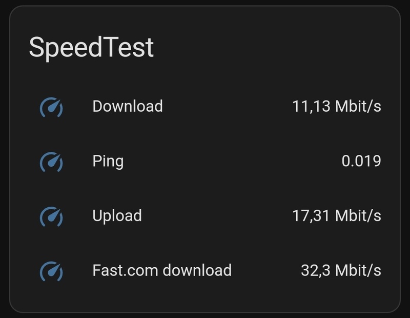

Ik heb sinds kort speedtest en Fast.com toegevoegd en kwam erachter dat ik een hele trage verbinding heb:
Afbeeldingslocatie: https://tweakers.net/i/WE2DblJEyIHPNXSrBLHR-TV-DwU=/800x/filters:strip_icc():strip_exif()/f/image/hbxfUAZ5HFeSSFoXIN19oiDe.jpg?f=fotoalbum_large
Ik heb mijn netwerk (UniFi) helemaal gecontroleerd en daar is niks mis mee. Wat mij wel opvalt is een 100mbit verbinding tussen mijn NUC (HA) en Switch Flex. Kabels al vervangen, maar blijft 100mbit terwijl mijn NUC een gigabit port heeft.
Buiten dat is de snelheid nog steeds te laag in mijn ogen.
Internet helpt ook niet en de tips van ChatGPT ben ik ook al langsgelopen. Iemand tips om te achterhalen waarom mijn verbinding zo slecht is? Ik heb 1gbit glas van KPN.
Glas --> KPN modem --> USG --> Switch Flex --> NUC

Wat als je een Fast.com speedtest draait vanaf een andere PC?

Rond de 500mbit en de rest van mijn netwerk zit achter dezelfde Switch Flex...

Heb je al eens geprobeerd om Fast te runnen op een VM op je NUC of draai je bare metal? Wat gebeurt er met de MEM/CPU resources als een test draait? Ook al eens een test vanaf de CLI gerund? https://www.tecmint.com/f...-download-speed-in-linux/

Ik heb HA OS op mijn NUC zonder VM of iets dergelijks. Ik zal vanavond eens kijken wat mijn CPU en MEM doen en kijken wat ik vanuit de CLI kan testen.
Update:
Problem solved :)
Afbeeldingslocatie: https://tweakers.net/i/TOuwh0if4CnLAXyxi08K1kcLUJQ=/800x/filters:strip_icc():strip_exif()/f/image/eZZ4PfXzipRNctXBaswfLHeZ.jpg?f=fotoalbum_large
(Fast.com moet nog updaten (1x per uur))
Blijkbaar is port 5 van mijn Switch Flex de boosdoener. Ik had daar van de week mijn Cloudkey op gezet en toen kreeg ik in een paar uur meer dan 5000 random Mac adressen op mijn netwerk erbij. Toen heb ik mijn Cloudkey en NUC verwisseld van port en het Mac adres probleem was weg. Blijkbaar had mijn NUC daar dus ook problemen op die port.
