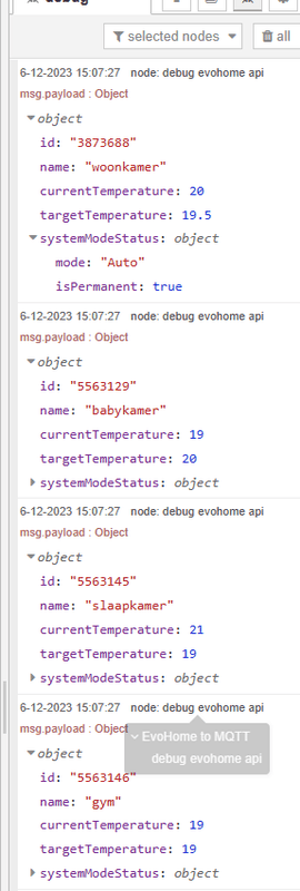

Septillion schreef op woensdag 6 december 2023 @ 14:14:
@MikeyMan Ik wilde zeggen: Zou als eerste dan even testen of de integratie goed werkt. Als jij bij de MQTT integratie => configure. En dan Listen to a topic en dan gewoon # (wildcard). Als je Evohome / NodeRed nu een MQTT bericht stuur zou je die in HA moeten zien. Berichten van voor dat je op 'Start listening' klikt zie je natuurlijk niet.
Maar gezien de laatste debug zou je zeggen dat je nu gewoon een sensor moet hebben. Waar zoek je hem? Gewoon in dev tools?

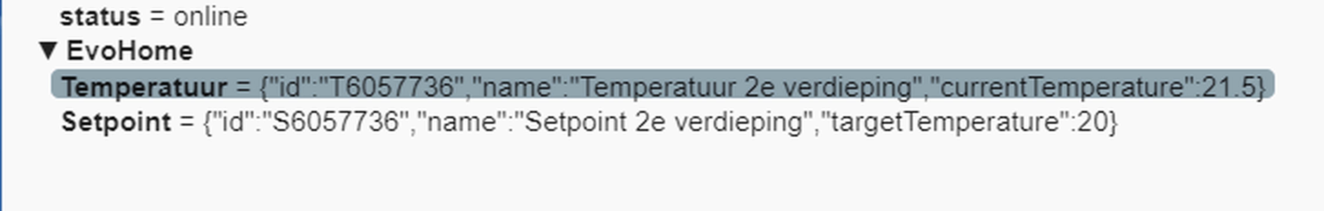

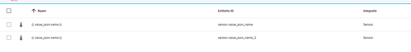

Ik had verwacht dat ik ze onder MQTT zou zien:
Afbeeldingslocatie: https://tweakers.net/i/SxKfVpG4N5buGGE8KQoWHXxm6Js=/full-fit-in/4000x4000/filters:no_upscale():fill(white):strip_exif()/f/image/EHX8KD1VTT5oxscWAMy4PIM4.png?f=user_large

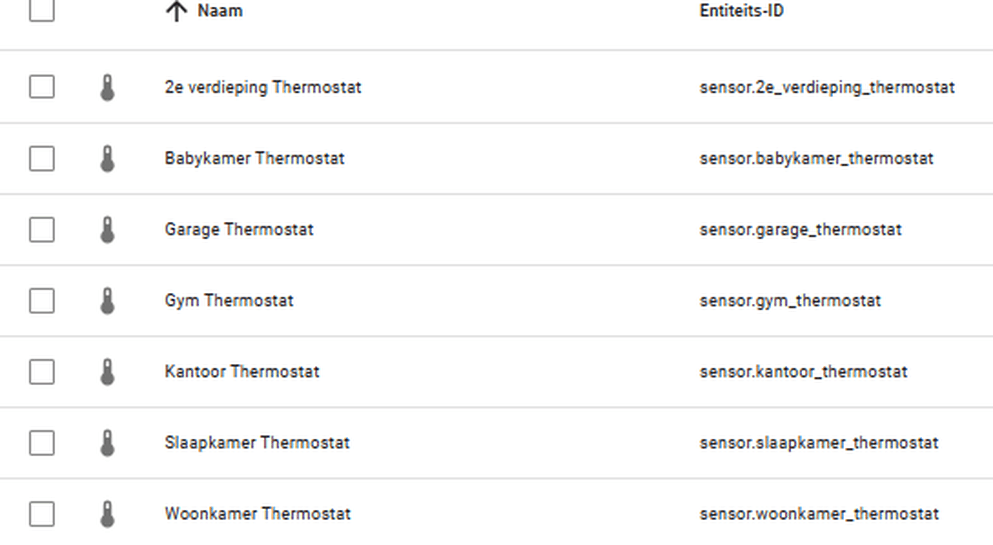

MikeyMan schreef op woensdag 6 december 2023 @ 14:19:
Ik moest bij mij even kijken, ik heb welgeteld één handmatige MQTT sensor. En schijnbaar komen die niet onder de MQTT integratie in de UI maar onder de sensor integratie... Dus bij de MQTT integratie kan je lang wachten :+
Zoek dus gewoon eens tussen al je entities (dev tools of via entities) naar de naam. Denk dat hij er nu gewoon tussen staat.

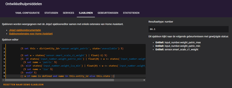

  • madtraxx
  • Laatst online: 09-11 19:26
Heeft iemand een idee hoe ik dit kan bewerkstelligen:
Ik heb een sensor van een Smart Scale:
Deze stuurt de volgende sensor de lucht in:
sensor.smart_scale_c1_weight
Dat is top, maar niet als mijn meisje erop gaat staan, want dan klopt die sensor niet meer.
Hoe kan ik op een eenvoudige manier deze sensor opsplitsen in twee sensoren en deze inregelen dat:
het is persoon 1 (of sensor 1) als het gewicht tussen xxx en xxx ligt
het is persoon 2 (of sensor 2) als het gewicht tussen xxx en xxx ligt

TheFes
madtraxx schreef op woensdag 6 december 2023 @ 14:43:
2 trigger based template sensors met als trigger een state change van je weegschaal sensor
Zie bijvoorbeeld
https://github.com/TheFes.../xiaomi_scale_person.yaml

Septillion schreef op woensdag 6 december 2023 @ 14:30:
Ah, ja, dan kunnen we lang zoeken. Ik zie ze inderdaad terug komen nu.
Vraag is wel waar ze dan gebundeld worden... Waar kan ik hem weer verwijderen nu?

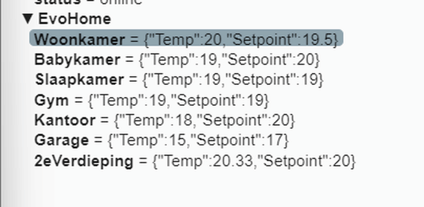

Vervolgvraag; kijkende naar de layout zoals ik toonde:
Afbeeldingslocatie: https://tweakers.net/i/PxZvHSIdrPvUN-dFsk-vWU_tdIc=/full-fit-in/4000x4000/filters:no_upscale():fill(white):strip_exif()/f/image/vUBcGBzPHO1X6m6qTmVtZFiR.png?f=user_large
Zou dat ook wat flexibeler in de configuration.yaml opgenomen kunnen worden? zodat ik het niet hard coded inzet?
Eigenlijk zou het laatste deel van het topic moeten worden meegenomen in de naam.
EvoHome/2eVerdieping ==> Temperatuur 2e verdieping
Zou dat ergens in die template op te nemen zijn.

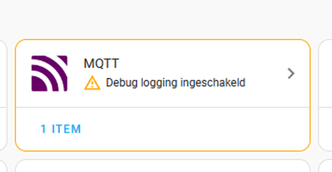

@MikeyMan Vreemd genoeg hebben ze wel een relatie met de MQTT integratie maar worden ze er niet onder gebundeld. Je zou bijna zeggen dat het een bug is... Maar goed, ook niet heel interessant eigenlijk.

Septillion schreef op woensdag 6 december 2023 @ 15:02:
En voor je vervolg vraag, in de .yaml kan het misschien iets makkelijker met reuse. Maar of dat echt makkelijker is.
Alternatief met meer mogelijkheden is dat je NodeRed niet alleen deze waarde naar HA laat sturen maar ook werkelijk een discovery topic publiceert. Dat lijkt me makkelijk te herhalen voor meerdere sensoren, ze komen WEL onder de MQTT integratie te hangen en je kunt meerdere sensoren en controlls onder een device laten hangen. Dan zou je bijvoorbeeld een device 'Woomkamer EvoHome' kunnen hebben met daaronder entiteiten 'Temperature' en 'Setpoint'.
Qua format is het dus eigenlijk al wat je nu in de .yaml zet maar dan publiceer je het als JSON in een topics in homeassistant\ Een voorbeeld van een switch uit Zigbee2MQTT is bijvoorbeeld:

Ja, ik zie echt niet waar het nu onder terecht komt.
Sterker nog; ik kan er ook helemaal niks mee:
Afbeeldingslocatie: https://tweakers.net/i/X2ZDTiouE8QVPsx6F7BC0C4lw6A=/800x/filters:strip_exif()/f/image/X2Emq39PnhTVtpzsGpPEMHcL.png?f=fotoalbum_large
Verwijderen etc. gaat nieteens.
Maar dat zou te maken kunnen hebben met het niet meesturen van een unique id.
Die kan ik wel uit de originele Evohome JSONS plukken.
Afbeeldingslocatie: https://tweakers.net/i/zJ75FlMfcW9Seiit1YDgMgLNg6A=/x800/filters:strip_exif()/f/image/4nk0WHf9FQQo727vq5NythKz.png?f=fotoalbum_large
Zat ook al te denken om idd meer mee te sturen met de JSON.
Ook al even aan het kijken naar discovery, maar dat vereist ook allerlei start en eind berichten.
[ Voor 7% gewijzigd door MikeyMan op 06-12-2023 15:08 ]

MikeyMan schreef op woensdag 6 december 2023 @ 15:06:
Hoezo kan je er niets mee? Hij is er toch gewoon?
Uit je configuration.yaml halen en hij verdwijnt weer...
DIe heb je alleen nodig als je nog customization wilt doen via de UI.
Start en eind berichten? Of doel je op een availability via een LWT (Last Will Topic)? Want dat is überhaupt al wel handig om te hebben. Dan kan je in HA echt zien of de sensor 'leeft' of niet.

Hmm als ik het dus goed heb en jouw voorbeeld pak, mijn sensor geeft enkel kg terug niets anders:
YAML:
24
25
26

ik begrijp alleen niet zo goed wat deze doet:
{{ s if name in this.entity_id and s != 0 else this.state }}
en hoe ik dan die Min en Max waarde moet configureren.
De min en max waarden komen vanuit input_number helpers, die kun je in de GUI aanmaken.
En om een waarde te krijgen moet je zorgen dat er een trigger is, dus je moet op de weegschaal gaan staan (of de waarde in developer tools > states aanpassen)
Oh en je definieert de variable s niet meer in je template

Nog even verder aan het knutselen geweest. Aparte topics gemaakt voor setpoint en voor temperatuur:
Afbeeldingslocatie: https://tweakers.net/i/dZ4AJ-JbwWJjXElw9_1L_ASPDfM=/full-fit-in/4000x4000/filters:no_upscale():fill(white):strip_exif()/f/image/37NqEzJh7bYqjGDqDXnRQ6va.png?f=user_large

Maar de naam wordt niet opgepakt:
Afbeeldingslocatie: https://tweakers.net/i/BMXplaXbbwaJ8Lpkncd9xSeQmFE=/800x/filters:strip_exif()/f/image/epTEc1gdFvzIYRO49PVGdqu8.png?f=fotoalbum_large
Moet ik dan echt alle sensors expliciet aangeven in die YAML?

Dat veld accepteert geen templates, dus je krijgt je template als name.

Goed, autodiscovery it is... Heb nu wel de apparaten, en die verschijnen ook netjes onder het kopje MQTT.
Afbeeldingslocatie: https://tweakers.net/i/Zomc88tvLBWrQZlFgo2sCJJ9xDo=/full-fit-in/4000x4000/filters:no_upscale():fill(white):strip_exif()/f/image/Syjl7tipMS8hIhYX0hyzXoVq.png?f=user_large
Nu nog data...
De inkomende payload heeft het volgende format:
JSON:
  "id": "6057736",
  "name": "2e verdieping",
  "currentTemperature": 19.5,
  "targetTemperature": 20,
  "systemModeStatus": {
    "mode": "Auto",
    "isPermanent": true
hier heb ik in nodered het volgende script op toegepast:
JavaScript:
24
25
26
27
28
29
30
31
32
33
34
35
36
37
// Extract information from the incoming MQTT message
var deviceId = msg.payload.id;
var deviceName = msg.payload.name;
var currentTemperature = msg.payload.currentTemperature;
// Define your device information dynamically
var device = {
    name: capitalizeFirstLetter(deviceName) + " Thermostat",
    unique_id: deviceId + "_thermostat",
    platform: "mqtt",
    current_temperature_topic: "homeassistant/sensor/" + deviceId + "_thermostat/current_temperature/state",
    payload_on: "ON",
    payload_off: "OFF"
// Set MQTT topics in the payload for current temperature
var discoveryMessage = {
    unique_id: device.unique_id,
    platform: device.platform,
    state_topic: device.current_temperature_topic,
    payload_on: device.payload_on,
    payload_off: device.payload_off,
    unit_of_measurement: "°C",
    state: currentTemperature.toString() // Ensure it's a string
// Function to capitalize the first letter of a string
function capitalizeFirstLetter(string) {
    return string.charAt(0).toUpperCase() + string.slice(1);
// Convert to JSON and send
var autoDiscoveryPayload = JSON.stringify(discoveryMessage);
msg.payload = autoDiscoveryPayload;
msg.topic = "homeassistant/sensor/" + deviceId + "_thermostat/config";  // Set Auto Discovery topic
return msg;
wat resulteert in:
JSON:
{"name":"2e verdieping Thermostat",
"unique_id":"6057736_thermostat",
"platform":"mqtt",
"state_topic":"homeassistant/sensor/6057736_thermostat/current_temperature/state",
"payload_on":"ON",
"payload_off":"OFF",
"unit_of_measurement":"°C",
"state":"19.5"}
maar nog geen waardes... Even verder ploegen...

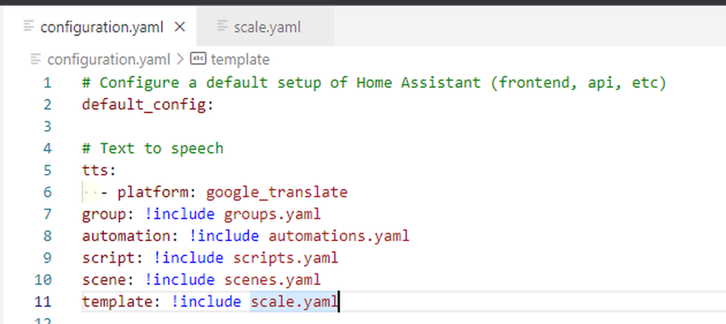

Ik heb hem één op één overgenomen en nog ff geprobeerd te checken wat er mis gaat, maar ik blijf Weight Patric op onbekend houden.
Gewicht valt tussen de verdeling in en de sensor update ook gewoon als ik erop ga staan..... snap er echt niks meer van :*)
  • MikeyMan
  • Laatst online: 15:42
MikeyMan
Vidi, Vici, Veni
Goed, weer een stapje verder... Krijg het niet voor elkaar met 1 output vanuit de function node, dus kom op zoiets:
JavaScript:
24
25
26
27
28
29
30
31
32
33
34
35
36
37
38
39
40
41
42
43
44
45
var device = {
    platform: "mqtt",
    payload_on: "ON",
    payload_off: "OFF"
// Create MQTT Discovery message
msg.payload = discoveryMessage;
var discoveryMsg = msg;
// Create MQTT message for dynamic update
var updateMessage = {
    payload: currentTemperature.toString(),
    retain: true
return [discoveryMsg, updateMessage];
kan vast charmanter. Blijkbaar zijn er twee aparte berichten nodig voor het aanmaken en het updaten van de waardes.

madtraxx schreef op woensdag 6 december 2023 @ 21:22:
Zet dit eens in developer tools > templates
Django/Jinja:
          {% set this = dict(entity_id='sensor.weight_patric', state='unavailable') %}
          {% set w = states('sensor.smart_scale_c1_weight') | float(-1) %}
          {%- if states('input_number.weight_patric_min') | float(0) < w <= states('input_number.weight_patric_max') | float(0) %}
            {% set name = 'patric' %}
          {%- elif states('input_number.weight_iza_min') | float(0) < w <= states('input_number.weight_iza_max') | float(0) %}
            {% set name = 'iza' %}
          {%- endif %}
          {{ w if name is defined and name in this.entity_id else this.state }}
Home Assistant configuratie
  • madtraxx
TheFes schreef op woensdag 6 december 2023 @ 21:37:
Django/Jinja:
          {%- endif %}
86.1 is daarop het antwoord :-)

  • madtraxx
TheFes schreef op woensdag 6 december 2023 @ 21:58:
Oke, dat werkt dus, probeer het template dan eens zonder die eerste regel in je template sensor.
Je hebt toch niet het entity_id gewijzigde he, zodat je naam en niet meer in staat?
bedoel je dan uit het voorbeeld of uit deze yaml:
YAML:
24
- trigger:
    - platform: state
      entity_id: sensor.smart_scale_c1_weight
      to: null
  sensor:
    - unique_id: 8523c401-c2a0-48d9-9669-3fdbe51ba8c4
      <<: &config
        unit_of_measurement: kg
        icon: mdi:weight-kilogram
        state_class: measurement
        state: >
          {% set w = states('sensor.smart_scale_c1_weight') | float(0) %}
          {%- if states('input_number.weight_patric_min') | float < w <= states('input_number.weight_patric_max') | float %}
          {%- elif states('input_number.weight_iza_min') | float < w <= states('input_number.weight_iza_max') | float %}
          {%- endif %}
    - unique_id: 3721a548-59e5-445a-bfa4-4872da3d9b2e
      <<: *config
entity id voor "mijn gewicht" dus Weight Patric is: sensor.weight_patric
Dit is overigens het hele overzicht:
Afbeeldingslocatie: https://tweakers.net/i/yFUBUbSsPEBcj4lcWPIbsx7c1Vc=/800x/filters:strip_exif()/f/image/M3cjWpAWO6ZGsn3ip3iX3WjU.png?f=fotoalbum_large
en zo staat hij meegenomen in mijn config.yaml
Afbeeldingslocatie: https://tweakers.net/i/eSkozeObBex5zXfJGX9iP9_cGD8=/full-fit-in/4000x4000/filters:no_upscale():fill(white):strip_exif()/f/image/i6GnVYaCETbp3avMcJR6RPOZ.png?f=user_large
[ Voor 18% gewijzigd door madtraxx op 06-12-2023 22:15 ]
  • TheFes
  • Laatst online: 11:56
TheFes
madtraxx schreef op woensdag 6 december 2023 @ 22:06:
YAML:
24
- trigger:
    - platform: state
      to: null
  sensor:
      <<: &config
        state: >
          {%- endif %}
      <<: *config
Ik snap even niet wat je bedoelt met het voorbeeld?
Ik bedoelde dus dit
YAML:
- trigger:
    - platform: state
      to: null
  sensor:
      <<: &config
        state: >
          {%- endif %}
      <<: *config
Als dit niet werkt, en dus geen geldige state geeft als de state van je weegschaal wijzigt, dan moet er iets van een error in je log staan.
PS, de state moet wel wijzigen. Als de weegschaal elke keer als jij er op gaat staan 86.1 kg aangeeft is er dus geen state change en wordt de template sensor niet getriggerd. Je kunt het ook gewoon even aanpassen naar bijvoorbeeld 86.2 in developer tools > states
  • madtraxx
HELD!!!
Hij werkt, het kwam dus doordat er geen change was :-D ik had even mijn telefoon uit mijn broekzak moeten halen.
altijd leuk die "kleine overwinningen, gaande weg leer je er toch van :-)
Thanks! _/-\o_
[ Voor 27% gewijzigd door madtraxx op 06-12-2023 22:33 ]

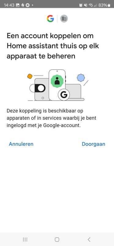

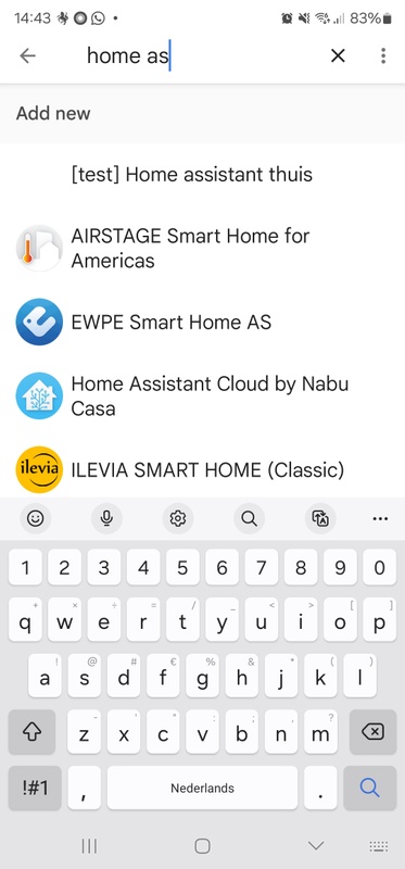

  • Activate
  • Laatst online: 01-11 09:49
Probleempje met het koppelen aan Google assistant :
Ik heb deze tutorial gevolgd en heb nergens een foutmelding gekregen :
YouTube: Google Home with Home Assistant Local for FREE Without Subscription
Als ik nu Google home open staat daar netjes het gemaakte project tussen :
Afbeeldingslocatie: https://tweakers.net/i/4i1rjJEMft-F_ZjLqX2HoZ4o03s=/x800/filters:strip_icc():strip_exif()/f/image/MnfwQcOJuTOsBNVA6MKKXSiv.jpg?f=fotoalbum_large
Dat lijkt dus goed te gaan.
Volgende stap gaat ook goed :
Afbeeldingslocatie: https://tweakers.net/i/WC0wiUCGWwk1kAe5MWdIyl9tVWA=/x800/filters:strip_icc():strip_exif()/f/image/7sRAT60zX2HW6ftzm01kPhfL.jpg?f=fotoalbum_large
Ik kies dus voor doorgaan en dan gat het dus mis...
Afbeeldingslocatie: https://tweakers.net/i/iF7uIzq5YziJgsKhne4K8W3QBcQ=/x800/filters:strip_icc():strip_exif()/f/image/Zb1ptb9uaAOl42h4BPR95Bfa.jpg?f=fotoalbum_large
Hij blijft dus hangen op het webadres, het vreemde is ook dat het adres is zonder ha. ervoor maar het rechtstreekse domeinadres.
voor de benadering via een webpagina moet ik ha. ervoor zetten om in mijn HA te komen, dit heb ik ook ingevuld in de google paginas.
Wat doe ik vaut?

@Activate staat die URL ook zo geconfigureerd in HA zelf? Instellingen -> Systeem -> Netwerk -> Home Assistant URL? Ik heb daar in het verleden issues mee gehad. Ik had daar het foutieve domeinnaam staan maar hij luisterde wel naar mijn andere domein die aan HA was gehangen.
[ Voor 41% gewijzigd door WoBBeL op 07-12-2023 16:19 ]
  • Activate
@WoBBeL
Daar heb ik helemaal niets ingevuld staan?
Hat adres ingevuld maar maakt helaas geen verschil...

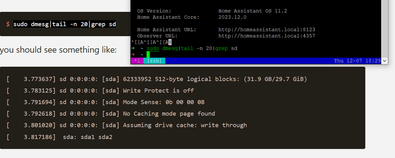

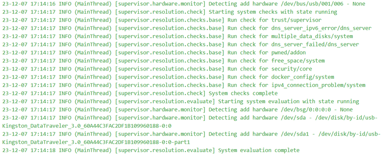

  • elektriekert
  • Laatst online: 13:47
Goedenavond allemaal,
Na een aantal verschillende manieren geprobeerd te hebben een USB aan de Rpi3 te hangen hoop ik dat jullie mij de goede richting in kunnen helpen.
Ik probeer een USB (Kingston) te gebruiken als opslag.
Naar mijn idee wordt de Kingston wel herkent, maar de command " sudo dmesg|tail -n 20|grep sd"
lijkt niets te doen.
Weten jullie wat hier fout gaat?
Afbeeldingslocatie: https://tweakers.net/i/zflZ4aHkcPrxkx9kantEI7641mQ=/800x/filters:strip_exif()/f/image/nfjawVqQ0SRCkr9pO6DGJnlc.png?f=fotoalbum_large
Afbeeldingslocatie: https://tweakers.net/i/sDBIYL4Qz9znVA3M351flT7jD3s=/800x/filters:strip_exif()/f/image/bXSXRQkO5Hd2W1OdFAgUTzgz.png?f=fotoalbum_large
mvg

Nee, maar wat standaard-dingetjes (die je misschien zelf ook al wel bedacht had):
Wordt de disk wel goed herkend op een andere (Linux) computer?
Wat is het file system van de disk, is het wel iets waar Linux mee overweg kan?

  • elektriekert
JeroenH schreef op vrijdag 8 december 2023 @ 08:41:
Gisteren heb ik op het community forum van HA iemand gevonden met hetzelfde probleem.
De command zou niet werken met alleen Hassio.
Als ik op de SD kaart eerst Raspbian zet en vanuit daar Hassio installeer zou die functie het wel moeten doen.
Dit moet ik nog uitproberen.
Momenteel is de USB als NTFs geformatteerd, FAT32 heb ik hiervoor ook geprobeerd met hetzelfde probleem.

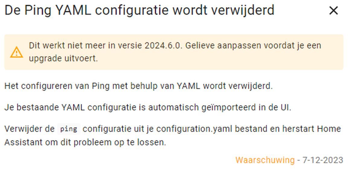

Pas hebben jullie me goed geholpen met een device tracker te maken, om zo te zien of iemand thuis is of niet.
YAML:
# Device tracker
device_tracker:
  - platform: ping
    hosts:
      telefoon_zunrob: ip-adares
    interval_seconds: 12
    consider_home: 180
Dit werkte feilloos.
Nu krijg ik sinds de update naar 2023.12 de volgende melding:
Afbeeldingslocatie: https://tweakers.net/i/zX763uhz4HvmD6Pzg-GGWajB3j8=/full-fit-in/4000x4000/filters:no_upscale():fill(white):strip_exif()/f/image/EG8A40JN5P4dcfYNZnLRVb0z.png?f=user_large
Ondanks dat hier staat dat het vanaf 2024.06 niet meer gaat werken merk ik nu al dat het soms niet lekker werkt, en hij geen devices meer detecteert.
Blijkbaar gaat dus deze ping functionaliteit in de YAML eruit? Is er een andere manier om dit te implementeren?

zunrob schreef op vrijdag 8 december 2023 @ 12:38:
YAML:
# Device tracker
device_tracker:
  - platform: ping
    hosts:
    consider_home: 180
Kan nu via de UI, zie release notes: https://rc.home-assistant...ble-to-set-up-from-the-ui

  • zunrob
Ronker32 schreef op vrijdag 8 december 2023 @ 12:41:
Edit: kleine toevoeging, ik gebruik geen ping-methode als device tracker dus ik weet niet precies wat de impact daar is.
Yes, die had ik al gevonden, maar ik krijg het niet voor elkaar om die nieuwe device_tracker te koppelen aan de personen. Even verder spelen...
Edit: Ondertussen gelukt via de integratie. Kan alleen de consider_home niet meer vinden.

  • TheFes
TheFes
zunrob schreef op vrijdag 8 december 2023 @ 12:48:
Edit2: welke methode gebruik jij om devices te tracken?
De consider home optie is inderdaad niet meer mogelijk. De device tracker is ook standaard uitgeschakeld, die moet je even aanzetten, de binary sensor kun je niet aan een person entity koppelen

  • zunrob
TheFes schreef op vrijdag 8 december 2023 @ 13:12:
Klopt, heb de device_tracker aangezet, en daarna toegevoegd aan een persoon. Dat werkt dus weer.
Het lijkt alsof er nu andere vaste waardes gekozen zijn. Pas afwezig na 4 minuten geen verbinding, wel thuis na 4 minuten weer verbonden. Eerst was je meteen 'thuis' zodra het device weer gepingd kon worden.
Heb het ping-interval al op 1 minuut gezet, in de hoop dat daarmee die tijden omlaag gingen. Dat is helaas niet zo. Hopelijk wordt dat nog aanpasbaar.

  • TheFes
TheFes
zunrob schreef op vrijdag 8 december 2023 @ 13:23:
De default update interval is 5 minuten, dat wordt in 2023.12.1 aangepast naar 30 seconden.
Als je een andere update interval wil, moet je het updaten vanuit de integratie uitzetten, en een automation aanmaken die de homeassistant.update_entity service call aanroept.
Dat staat ook uitgelegd in de documentatie
https://www.home-assistan...a-custom-polling-interval
