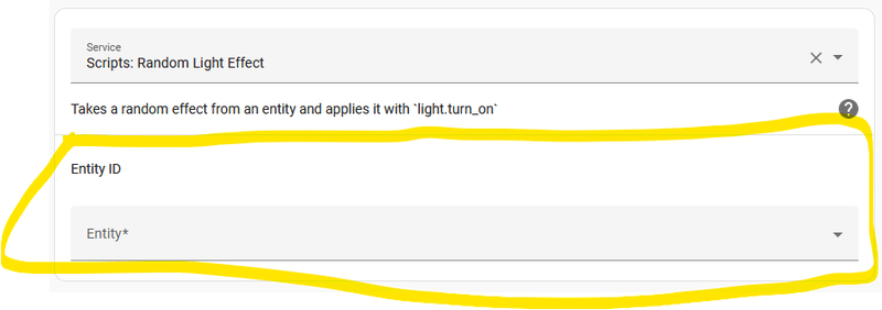

En het script dat er bij hoort:
YAML:
alias: Random Light Effect
description: Takes a random effect from an entity and applies it with light.turn_on
variables:
  effect_list: "{{ state_attr(entity_id, 'effect_list') | list }}"
sequence:
  - service: light.turn_on
    data_template:
      entity_id: "{{ entity_id }}"
      effect: "{{ effect_list | random }}"
mode: single

@Dutchess_Nicole Grappig dat je dan weer niet triggert op de timer maar dat volledig af laat hangen van de motion.
Voor je script kon ik het niet laten even een update te doen. data_template is al even deprecated en voor de UI een selector toegevoegd :)
YAML:
description: Takes a random effect from an entity and applies it with `light.turn_on`
variables:
sequence:
    data:
mode: single
icon: mdi:ceiling-light-multiple-outline
fields:
  entity_id:
    selector:
      entity:
        filter:
          - domain: light
            supported_features:
              - light.LightEntityFeature.EFFECT
    required: true
  • Dutchess_Nicole

Septillion schreef op dinsdag 5 december 2023 @ 10:50:
YAML:
variables:
sequence:
    data:
mode: single
fields:
  entity_id:
    selector:
      entity:
        filter:
          - domain: light
            supported_features:
    required: true
Ohh ja dat kan wel, ik heb deze natuurlijk meer dan een jaar geleden gemaakt en nooit verder naar gekeken tot nu net.
Zal binnenkort wel even kijken voor een update van dat ding.
Net even gekeken maar in de UI is dit zo te zien niet te doen: ik kan geen templates gebruiken in de service call, en er is geen plek om de variables op te geven. Ik hou het wel even op dit verouderde ding dat iig werkt.

  • Dutchess_Nicole
  • Laatst online: 10-11 13:40
Septillion schreef op dinsdag 5 december 2023 @ 11:18:
Gewoon mijn code knippen en plakken. In een editor of yaml-mode in de UI.
Ja, de template zal gewoon staan "Visual editor is not supported". Maar deel voor de selector is er dan wel en als je dan via de UI het script toevoegt kan je ook via de UI het entity selecteren :)
Ik denk dat ik niet helemaal begrijp wat je probeert te zeggen. Dat Fields veld is er inderdaad niet in de UI (totdat ik die code van jou toevoeg: dan is die er ineens wel ?)
Maar de service call is nog steeds hetzelfde, dus ik heb niet het idee dat dit echt wat toevoegt?
Ook bij een nieuw script is er geen Fields sectie, dus ik snap ook niet helemaal hoe je dat vanuit de UI zou moeten doen.

Dutchess_Nicole schreef op dinsdag 5 december 2023 @ 11:55:
Die kan je altijd via de UI toevoegen, 3-dots => Add fields
In de UI bij gebruik is hij niet meer hetzelfde. Als je het script nu via de UI toevoegt krijg je nu een UI element om het entity ID van je light te selecteren waar je dat eerst alleen in yaml kon doen :) Daarmee is je script dus UI friendly geworden :)
Afbeeldingslocatie: https://tweakers.net/i/oQMf7g1I0zEzwM_6M7ezNtlK3q8=/800x/filters:strip_exif()/f/image/2CZeW7pUtfUCEJfNXjtbUB71.png?f=fotoalbum_large
Daarnaast dus even van data_template naar data gegaan nu ik toch bezig was. Er zal een moment komen dat het eerste echt uit HA zal verdwijnen. Voor nu functioneel geen effect.
  • Dutchess_Nicole
Septillion schreef op dinsdag 5 december 2023 @ 12:53:
Ohhhh dat miste ik. Je bedoelt dat de automation een andere call kan gebruiken. Ik zat in het scripts gedeelte te kijken. Vandaar dat ik het niet snapte.
Overigens is het in dit voorbeeld bepaald niet duidelijk dat die entity_id die je opgeeft in de automation dus de variable is in het script. ik heb even een tijdelijke nieuwe var gemaakt en die verscheen daarna ook in de automation script sectie,
Weer wat geleerd :)

Dutchess_Nicole schreef op dinsdag 5 december 2023 @ 13:03:
Uiteindelijk is de call nog steeds hetzelfde alleen kan je hem nu ook via de UI bij elkaar klikken als je het script wilt toepassen ergens :)

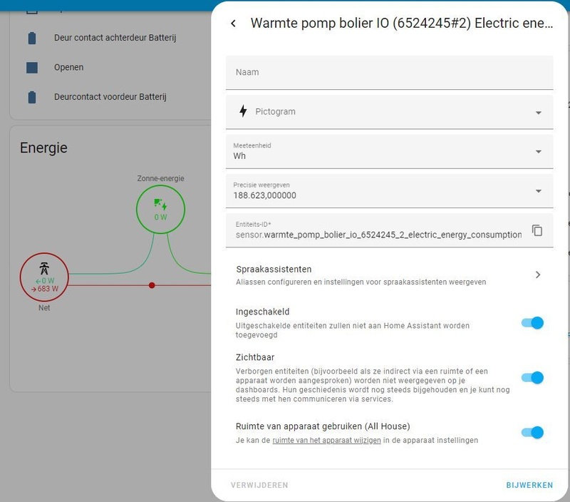

@Septillion
helaas dan maar iets bundelen :
Afbeeldingslocatie: https://tweakers.net/i/JcB-BUyOsJQQTBvJ_hCtoKp2P2E=/full-fit-in/4920x3264/filters:max_bytes(3145728):no_upscale():strip_icc():fill(white):strip_exif()/f/image/vZ7qEAPVa89jz4gTT7HdjxrB.jpg?f=user_large
Kom er achter dat de flow weergegeven wordt in KWH terwijl de entiteit in wh staat, is dit nog simpel aan te passen?
Hopelijk komt er in de toekomst nog een entiteit voor de Adax heather.
  • Septillion
  • Laatst online: 09:07
Septillion
Activate schreef op dinsdag 5 december 2023 @ 13:29:
Zie daarvoor de card setting watt_threshold.
  • Activate
  • Laatst online: 01-11 09:49

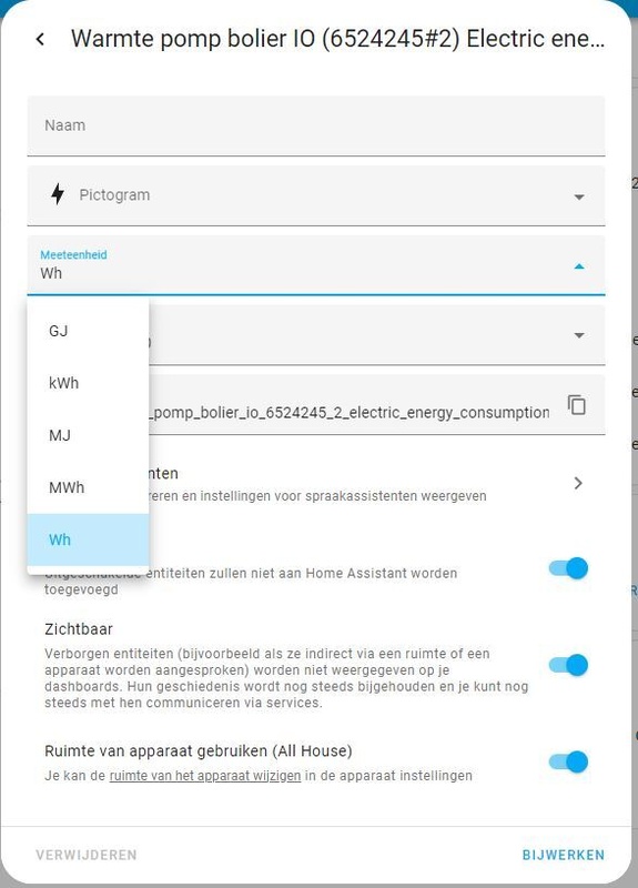

Dank je deze had ik al gevonden maar als ik deze op 0 set blijft de notatie fout
Ik denk dat het te maken heeft met de notatie van de WPB eze geeft een waarde weer van 187,92 Wh ipv van 187,92 denk dat de notatie het probleem is?

Activate schreef op dinsdag 5 december 2023 @ 14:23:
Sankey zou ook kunnen idd, vind de powerflow qua presentatie iets mooier om te zien.
Nu zijn de flow kaarten wel mooi minimalistisch maar juist als je meer weer wilt geven kan de Sankey Chart Card dat visueel veeeeeel duidelijker.

  • Activate
Septillion schreef op dinsdag 5 december 2023 @ 20:42:
Ik wilde schrijven dat watt_threshold op 0 juist kW forceert maar toen zag ik het. Je bent vermogen en energie aan het mixen!
W of kW is een grootheid van vermogen (power) en Wh of kWh een grootheid van energie (energy). Dit is de Power Flow Card Plus, daar zal je dus ook entiteiten moeten gebruiken die power ofwel vermogen weergeven. Je getoonde entiteit, 'DHWP Actuator [something] energy consumption' is dat in ieder geval dus niet. Met deze kaart ga je nu dus ook nooit de correcte weergave krijgen. Daar waarschuwt de documentatie je zelfs nog voor. Maar deze wijst ook naar een oplossing. Je verwacht het bijna niet maar dat is de Energy Flow Card Plus :+
Maar goed, voel je niet te veel beschaamd, helaas zijn er ook nog steeds integraties die dezelfde mix-up maken |:(
Dank je voor je hulp, ook bij de Energie plus versie is het helaas hetzelfde probleem (ondanks energie en vermogen gescheiden) dat er staat 188 Kw ip 188 watt helass...
  • Septillion
Septillion
@Activate Lijkt me sterk dat de Energy Flow Card Plus samen met een entiteit met als unit Wh iets in Watt toont...
En bijvoorbeeld de getoonde sensor 'DHWP Actuator [something] energy consumption' heeft de waarde van 187.392Wh, dus dat die weergegeven wordt als 188kWh vind ik niet raar. Je taal staat op Nederlands dus de punt in 187.392Wh is niet het decimaalteken maar voor duizendtallen (duizendteken?).
  • Activate
@Septillion
En toch lijkt het zo te zijn....
Zie foto's of ik mag wat over het hoofd zien?
Afbeeldingslocatie: https://tweakers.net/i/LgNOprlKLIekkik_KrDZcVfbqjE=/800x/filters:strip_icc():strip_exif()/f/image/1yv4WKpE4BNNMPYLH6gxRtwE.jpg?f=fotoalbum_large
Afbeeldingslocatie: https://tweakers.net/i/jq2PnUHrl-iXEJAL8702_Lnaqms=/full-fit-in/4920x3264/filters:max_bytes(3145728):no_upscale():strip_icc():fill(white):strip_exif()/f/image/jBseCH4jPAzk7EpaV5RVnxZk.jpg?f=user_large
Afbeeldingslocatie: https://tweakers.net/i/jrnIf8XAW57omfIHmKe4JYrJvI8=/x800/filters:strip_icc():strip_exif()/f/image/KNBnBDwsbv0Gxxyzw7Wjesms.jpg?f=fotoalbum_large

@Activate Je fout staat op regel 1 ;) Zoals ik al zei, je bent vermogen (power) en energie (energy) aan het mixen. sensor.warmte_pomp_bolier_io_6524245_2_electric_energy_consumption is voor energie, die heeft dus niets te zoeken in een power card ;) Als je de WP weer wilt geven in de power card zal je een entity moeten hebben met het opgenomen vermogen (power) van je airco.
  • Activate
Dank je,
dat is idd de fout in de powercard.
Echter bij de 2e Yaml (energie) staat hij due wel goed maar ook met de vaute waarde.....
  • Septillion
Septillion
@Activate Kan je daar eens eens screenshot van maken dan?
  • Activate
Bij deze :
Afbeeldingslocatie: https://tweakers.net/i/gsxQsDltlkurYujISU-g5L3NtDI=/800x/filters:strip_icc():strip_exif()/f/image/E8ruEpxQ7zmySaOjnGwyNeMj.jpg?f=fotoalbum_large
  • Septillion
Septillion
@Activate Ik zie daar niets fouts. Zoals gezegd heb je de boel op Nederlands staan waarbij een . (punt) het scheidingsteken is voor duizendtallen. In je laatste screenshot van sensor.warmte_pomp_bolier_io_6524245_2_electric_energy_consumption heeft deze een waarde van 188.623,0Wh, of zonder punt 188623,0Wh. Dat is dus afgerond gewoon 189kWh, niets mis mee.
Maar denk dat je fout zit in de verwachting. Als je de energy_date_selection op false zet zal de card gewoon de waarde van de sensor tonen. Als je dat over een specifieke periode wilt is het dus aan jouw om daar een entity voor te hebben en te zorgen dat de periode voor alle gebruikte entiteiten overeen komt. Zo zie ik dat je voor je solar een 'today' sensor gebruik maar voor je airco gebruik je een lifetime sensor. Ja, dan heb je nogal een mismatch :)
Wil je per dag is het makkelijkste om voor beide de lifetime sensor te pakken (zelfde als dat je voor het energy dashboard het beste kunt doen) en dan energy_date_selection op true. Je moet dan wel nog een date selection card toevoegen. Waarom die niet via de UI te doen is weet ik niet maar je hebt genoeg aan type: energy-date-selection als yaml voor de card.
  • Activate
@Septillion
Heb me dus even niet gerealiseerd dat de WPB dus het totaal zou kunnen zijn wat dus nu wel blijkt.
Jammer heb helaas ook geen andere entiteit om het actueel te kunnen bekijken.
Voor de airco is het volgens mij ook een "huidige" sensor beide airco's zouden dan nu in totaal 10W verbruikt hebben, dat lijkt mij erg weinig?
Bedankt voor de hulp!

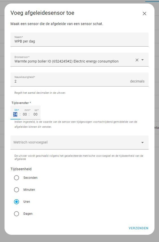

  • Gizz
  • Laatst online: 09:41
Gizz
Dunder-Mifflin, Inc.
Activate schreef op woensdag 6 december 2023 @ 11:42:
@Septillion
maar @Septillion geeft toch al aan hoe je dat op kunt lossen? :)
Een alternatieve oplossing is even onder helpers een Utility-sensor (nut-sensor in Nederlandse vertaling denk ik?) aanmaken op basis van je totaal WPB. Met een cyclus van een dag. Dan heb je een nieuwe sensor waarin alleen het dagelijkse verbruik van je WPB staat.
Deze oplossing kun je geheel in de GUI doen.
[ Voor 3% gewijzigd door Gizz op 06-12-2023 11:48 ]

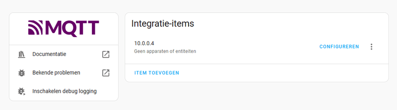

  • MikeyMan
MikeyMan
Vidi, Vici, Veni
Septillion schreef op woensdag 6 december 2023 @ 13:11:
@MikeyMan Heb je wel, naast de MQTT broker (Mosquitto addon bijvoorbeeld) de MQTT integratie toegevoegd?
En als dit je eerste handmatige MQTT sensoren zijn kan het zijn dat je een HA restart moet doen voor ze geladen worden.
Mosquitto draait op m'n nas. Das ook waar ik de MQTT explorer screenshot nu van heb genomen.
Heb ook de integratie geinstalleerd:
Afbeeldingslocatie: https://tweakers.net/i/Ak3ic9cykGQjhArSusz6J0mrdvQ=/800x/filters:strip_exif()/f/image/j2X48lULmGMpisnpZJCDjRQb.png?f=fotoalbum_large
Zal hem eens herstarten.
Zou ook even device_class: temperature en state_class: measurement toevoegen. Availability topic maken is ook altijd handig :)
Vanuit node red bedoel je? Of in de config?
edit: ah, check, in de config.
No luck yet... :(
edit2: hij vindt wel iets:
Home Assistant Core
2023-12-06 13:44:34.083 DEBUG (MainThread) [homeassistant.components.mqtt.client] Received message on EvoHome/Woonkamer (qos=0): b'{"Temp":20.5,"Setpoint":19.5}'
2023-12-06 13:44:34.083 DEBUG (MainThread) [homeassistant.components.mqtt.models] Rendering incoming payload '{"Temp":20.5,"Setpoint":19.5}' with variables {'entity_id': 'sensor.temperature', 'name': 'Temperature', 'this': <template TemplateStateFromEntityId(sensor.temperature)>} with default value 'default' and Template<template=({{ value_json.Temp }}) renders=3>
2023-12-06 13:44:34.084 DEBUG (MainThread) [homeassistant.components.mqtt.models] Rendering incoming payload '{"Temp":20.5,"Setpoint":19.5}' with variables {'entity_id': 'sensor.setpoint', 'name': 'Setpoint', 'this': <template TemplateStateFromEntityId(sensor.setpoint)>} with default value 'default' and Template<template=({{ value_json.Setpoint }}) renders=3>
Getting closer...
[ Voor 31% gewijzigd door MikeyMan op 06-12-2023 13:46 ]
  • Activate
@Septillion @Gizz
Ok dan lijkt mij een helper de makkelijkste oplossing.
Doe ik het zo goed?
Afbeeldingslocatie: https://tweakers.net/i/-KmQ-N1hoOd3whX0mrXllKZghZs=/x800/filters:strip_icc():strip_exif()/f/image/IZOW66BgMVQ2ecgMKeF9hnpZ.jpg?f=fotoalbum_large
  • Gizz
Gizz
@Activate ik zou 1 dag doen i.p.v. 24 uren. Maar het resultaat is misschien hetzelfde.
edit: nee, het resultaat is natuurlijk niet hetzelfde. Bij 24 uren kijkt hij letterlijk naar de afgelopen 24 uur, bijvoorbeeld van 16:00 nu tot 16:00 uur gistermiddag. Dat wil jij niet, je wilt alleen vandaag.
[ Voor 54% gewijzigd door Gizz op 06-12-2023 13:36 ]
  • Activate
@Gizz
Aangepast naar 1 dag, echter nu ziek ik hem niet terug in het schema, misschien omdat hij nog geen waarde heeft?
Afbeeldingslocatie: https://tweakers.net/i/e6_5DggGeqMpQDFGNcc_qWJKvy8=/800x/filters:strip_icc():strip_exif()/f/image/cnYLx8mwLDBw0VuFcydhl5z7.jpg?f=fotoalbum_large
[ Voor 18% gewijzigd door Activate op 06-12-2023 13:37 ]
  • TheFes
TheFes
Activate schreef op woensdag 6 december 2023 @ 13:37:
@Gizz
Je bent nu een derivative sensor aan het maken? Wilde je geen nutsmeter (utility meter) maken?
Home Assistant configuratie
  • Activate
TheFes schreef op woensdag 6 december 2023 @ 13:38:
Heu..jah als meter in het schema?
  • Gizz
Gizz
Scherp, daar had ik nog niet eens op gelet :P
@Activate je moet zoals ik eerder zei een utility/nut-sensor maken. Geen afgeleide sensor, die hebben we nooit genoemd?
Dit ding dus, maar dan de Nederlandse vertaling:
Afbeeldingslocatie: https://tweakers.net/i/Nft7_spyNbFkj3vHwMPeJyeSs2U=/800x/filters:strip_exif()/f/image/BK7bZ7DQJVRUp1cheXEknqEn.png?f=fotoalbum_large
[ Voor 0% gewijzigd door Septillion op 06-12-2023 14:15 . Reden: Plaatje iets minder in your face gemaakt ]
  • Activate
heu...blond...klopt..
Afbeeldingslocatie: https://tweakers.net/i/Rs96OaXF7kHnjly5dQC0ZYZn4nI=/x800/filters:strip_icc():strip_exif()/f/image/8ZDdf4mDyJjEzjCGnHndsWMo.jpg?f=fotoalbum_large
Deze nu aangemaakt maar zie hem helaas niet op de kaart :
Afbeeldingslocatie: https://tweakers.net/i/GWDA__XmdDPiNkmUjFcHYFT-XB8=/800x/filters:strip_icc():strip_exif()/f/image/zUhgvopBc1jkshOhGNDN1rZt.jpg?f=fotoalbum_large
  • Septillion
Septillion
@Activate Waarschijnlijk moet de eerste update van je nieuwe sensor nog komen. Hij wordt live gemaakt en niet uit historische data.
  • Activate
dat dacht ik dus al...we wachten af!!
Bedankt voor de hulp!!!
  • Gizz
Gizz
@Activate twee dingen:
  1. Het is altijd handig om eerst even de sensor zelf te bekijken, ook om te checken of hij goed werkt. En hem daarna pas toe te voegen aan dashboards/kaarten.
  2. Je laat nu een screenshot zien van je vermogenskaart (W). Je kunt heel lang wachten, maar je verbruiksmeter in kWh ga je daar niet terugzien ;)
