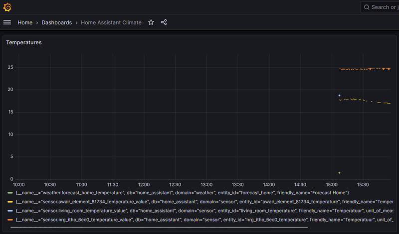

Na heel wat jaren bescheiden Domoticz-setup (influxddb & grafana) op een RPi te hebben gedraaid ben ik nu aan het proberen een HA-omgeving op te bouwen. De basic setup draait in een VM op m'n Synology conform the installatiehandleiding van HA zelf, dat ging ook vrij snel. De VM heeft 2 CPU's, 3Gb ram en 332Gb schijfruimte. Geïnstalleerde add-ons zijn Deconz, Grafana, Influzdb en Studio Code Server.
Maar...met het opbouwen van Influxdb en met name Grafana stokt het. De Grafana-addon gedraagt zich onvoorspelbaar met opstarten/herstarten. Soms in 1 keer probleemloos, soms na een keer herstarten pas, soms blijft het misgaan. Sowieso gaat het opstarten van alles, de HA én addons naar mijn idee wat aan de trage kan.
Ik kan vooralsnog geen vinger op de zere plek leggen, zelfs niet met behulp van logfiles.
Dit is een recente grafana-logfile:
logger=modules t=2023-12-02T12:56:40.340314379+01:00 level=info msg="All modules stopped" modules="[http-server secret-migrator provisioning background-services]"
Error: ✗ *rendering.RenderingService run error: timeout while waiting for plugin to start
2023/12/02 12:56:44 [error] 503#503: *26 connect() failed (111: Connection refused) while connecting to upstream, client: 127.0.0.1, server: a0d7b954-grafana, request: "GET /api/health HTTP/1.1", upstream: "http://127.0.0.1:3000/api/health", host: "127.0.0.1:1337"
s6-supervise grafana: warning: finish script lifetime reached maximum value - sending it a SIGKILL
[12:56:49] INFO: Starting Grafana...
Grafana server is running with elevated privileges. This is not recommended
logger=settings t=2023-12-02T12:57:01.875447842+01:00 level=info msg="Starting Grafana" version=10.1.2 commit=8e428858dd branch=HEAD compiled=2023-09-18T22:41:04+02:00
logger=settings t=2023-12-02T12:57:01.876383185+01:00 level=info msg="Config loaded from" file=/usr/share/grafana/conf/defaults.ini
logger=settings t=2023-12-02T12:57:01.876419501+01:00 level=info msg="Config loaded from" file=/etc/grafana/grafana.ini
logger=settings t=2023-12-02T12:57:01.876456626+01:00 level=info msg=Target target=[all]
logger=settings t=2023-12-02T12:57:01.876482275+01:00 level=info msg="Path Home" path=/usr/share/grafana
logger=settings t=2023-12-02T12:57:01.87649593+01:00 level=info msg="Path Data" path=/data
logger=settings t=2023-12-02T12:57:01.876512054+01:00 level=info msg="Path Logs" path=/var/logs/grafana
logger=settings t=2023-12-02T12:57:01.876524646+01:00 level=info msg="Path Plugins" path=/var/lib/grafana/plugins
logger=settings t=2023-12-02T12:57:01.876536987+01:00 level=info msg="Path Provisioning" path=/usr/share/grafana/conf/provisioning
logger=settings t=2023-12-02T12:57:01.876550111+01:00 level=info msg="App mode production"
logger=sqlstore t=2023-12-02T12:57:01.877799539+01:00 level=info msg="Connecting to DB" dbtype=sqlite3
logger=migrator t=2023-12-02T12:57:01.969149051+01:00 level=info msg="Starting DB migrations"
logger=migrator t=2023-12-02T12:57:02.006990288+01:00 level=info msg="migrations completed" performed=0 skipped=493 duration=1.438422ms
logger=secrets t=2023-12-02T12:57:02.009595612+01:00 level=info msg="Envelope encryption state" enabled=true currentprovider=secretKey.v1
logger=plugin.loader t=2023-12-02T12:57:02.187473461+01:00 level=warn msg="Plugin missing module.js" pluginID=input warning="Missing module.js, If you loaded this plugin from git, make sure to compile it."
logger=plugin.loader t=2023-12-02T12:57:02.187640313+01:00 level=info msg="Plugin registered" pluginID=input
logger=plugin.loader t=2023-12-02T12:57:07.697591901+01:00 level=info msg="Plugin registered" pluginID=grafana-image-renderer
logger=query_data t=2023-12-02T12:57:07.702076362+01:00 level=info msg="Query Service initialization"
logger=live.push_http t=2023-12-02T12:57:07.710235856+01:00 level=info msg="Live Push Gateway initialization"
logger=infra.usagestats.collector t=2023-12-02T12:57:14.858456168+01:00 level=info msg="registering usage stat providers" usageStatsProvidersLen=2
logger=modules t=2023-12-02T12:57:14.859112712+01:00 level=info msg=initialising module=http-server
logger=modules t=2023-12-02T12:57:14.860187414+01:00 level=info msg=initialising module=secret-migrator
logger=http.server t=2023-12-02T12:57:14.865624369+01:00 level=info msg="HTTP Server Listen" address=[::]:3000 protocol=http subUrl=/api/hassio_ingress/nbXBeFeJZVVGV36vNui9KcBb0ENghAR8c2dQ_Ul2zU0 socket=
logger=modules t=2023-12-02T12:57:22.522075861+01:00 level=info msg=initialising module=provisioning
logger=provisioning.alerting t=2023-12-02T12:57:22.524903675+01:00 level=info msg="starting to provision alerting"
logger=provisioning.alerting t=2023-12-02T12:57:22.524944743+01:00 level=info msg="finished to provision alerting"
logger=modules t=2023-12-02T12:57:22.525770192+01:00 level=info msg=initialising module=background-services
logger=modules t=2023-12-02T12:57:22.527035429+01:00 level=info msg="All modules healthy" modules="[secret-migrator provisioning background-services http-server]"
logger=ngalert.state.manager t=2023-12-02T12:57:22.527361085+01:00 level=info msg="Warming state cache for startup"
logger=grafanaStorageLogger t=2023-12-02T12:57:22.529703966+01:00 level=info msg="storage starting"
logger=grafana.update.checker t=2023-12-02T12:57:22.716537272+01:00 level=info msg="Update check succeeded" duration=181.238187ms
logger=ngalert.state.manager t=2023-12-02T12:57:22.777793049+01:00 level=info msg="State cache has been initialized" states=0 duration=250.398202ms
logger=ngalert.scheduler t=2023-12-02T12:57:22.781543099+01:00 level=info msg="Starting scheduler" tickInterval=10s
logger=ticker t=2023-12-02T12:57:22.782738534+01:00 level=info msg=starting first_tick=2023-12-02T12:57:30+01:00
logger=ngalert.multiorg.alertmanager t=2023-12-02T12:57:22.783217006+01:00 level=info msg="Starting MultiOrg Alertmanager"
logger=background-services-runner t=2023-12-02T12:58:22.546181701+01:00 level=error msg="Stopped background service" service=*rendering.RenderingService reason="timeout while waiting for plugin to start"
logger=tracing t=2023-12-02T12:58:22.547080749+01:00 level=info msg="Closing tracing"
logger=ticker t=2023-12-02T12:58:22.548476914+01:00 level=info msg=stopped last_tick=2023-12-02T12:58:20+01:00
logger=plugin.grafana-image-renderer t=2023-12-02T12:58:22.549045585+01:00 level=warn msg="plugin failed to exit gracefully"
logger=plugin.grafana-image-renderer t=2023-12-02T12:58:22.557658915+01:00 level=error msg="plugin process exited" path=/var/lib/grafana/plugins/grafana-image-renderer/plugin_start_linux_amd64 pid=842 error="signal: killed"
logger=modules t=2023-12-02T12:58:22.561167511+01:00 level=warn msg="module failed with error" module=background-services err="*rendering.RenderingService run error: timeout while waiting for plugin to start"
logger=modules t=2023-12-02T12:58:22.561369482+01:00 level=info msg="Awaiting services to be stopped..."
logger=modules t=2023-12-02T12:58:22.56155287+01:00 level=info msg="module stopped" module=provisioning
logger=modules t=2023-12-02T12:58:22.561744165+01:00 level=info msg="module stopped" module=secret-migrator
logger=modules t=2023-12-02T12:58:22.561931477+01:00 level=info msg="module stopped" module=http-server
logger=modules t=2023-12-02T12:58:22.562037536+01:00 level=error msg="Module failed" module=background-services err="*rendering.RenderingService run error: timeout while waiting for plugin to start"
logger=modules t=2023-12-02T12:58:22.562058391+01:00 level=info msg="All modules stopped" modules="[background-services http-server secret-migrator provisioning]"
[12:58:24] INFO: Service Grafana exited with code 1 (by signal 0)
[12:58:29] INFO: Starting Grafana...
s6-rc: info: service legacy-services: stopping
s6-rc: info: service legacy-services successfully stopped
s6-rc: info: service nginx: stopping

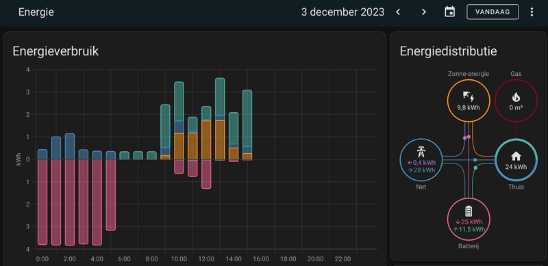

  • vanWalsum
  • Laatst online: 04-11 16:24
Ik merk dat op mijn energie dashboard de zelfvoorziening vaak negatief staat. Echter minder van 0% zelfvoorziening lijkt me niet mogelijk. Wat heb ik verkeerd ingesteld?
Afbeeldingslocatie: https://tweakers.net/i/HHYdNYuwYKP1POMR6a1oOS6_IaQ=/800x/filters:strip_exif()/f/image/eE5aboppvdEgcKFAIbWdY3AY.png?f=fotoalbum_large
Afbeeldingslocatie: https://tweakers.net/i/2fArNDckwee-C28-698C5CnlEM4=/800x/filters:strip_exif()/f/image/w2QkFRJTOOgHrCTMQfaO5SvT.png?f=fotoalbum_large
Afbeeldingslocatie: https://tweakers.net/i/G3_0AWrcVlQkKlqmu8vEkKlQHDA=/800x/filters:strip_exif()/f/image/yNxXncXwrtlBBL0oW3a3v4FX.png?f=fotoalbum_large
  • Gizz
  • Laatst online: 16:58
Gizz
Dunder-Mifflin, Inc.
@vanWalsum niet alleen je zelfvoorziening is vreemd: van je grafiek klopt ook niks. Want volgens je grafiek is je energieverbruik 0 op momenten dat de zon niet schijnt en is verder je energieverbruik precies de opwekking van je panelen.
Doen al die sensoren die je hebt ingevuld wel iets? Komt daar überhaupt data binnen? Het lijkt er nu op alsof alleen de data van de omvormer werkt.
[ Voor 8% gewijzigd door Gizz op 02-12-2023 20:39 ]
  • RobertMe
  • Laatst online: 19:34
RobertMe
Gizz schreef op zaterdag 2 december 2023 @ 20:36:
Volgens mij is de screenshot gewoon uhm, gek uitgelijnd? Die "Energie" helemaal bovenaan is de "pagina titel" (/Energie tab). Ook gezien de tweede grafiek "Gasverbruik" is, en boven de gasverbruik grafiek staat de opwek grafiek (en niet Energie verbruik). Het plaatje an zich lijkt mij dus niks mis mee, behalve dan het negatieve zelfvoorziening waar de vraag uiteraard over ging
  • Gizz
Gizz
@RobertMe je hebt gelijk. Op m'n telefoon had ik niet door dat de screenshot halverwege de pagina gemaakt is :z
Alsnog wel interessant, voor het troubleshooten, om het totaalplaatje te zien. Ook om te kijken of z'n accu goed terugkomt in de statistieken. Want die accu maakt het wat minder doorsnee dan de installatie die de meesten van ons hebben (met alleen PV en P1).

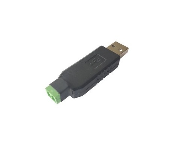

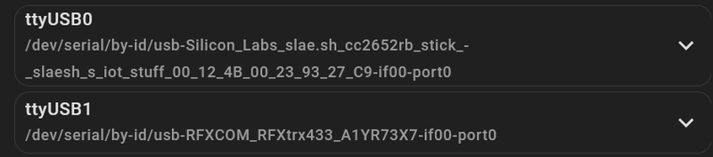

Jongens, ergens zie ik ws weer iets over het hoofd. Ik heb een Eastron SDM630 tussenmeter en een RS485 naar USB stick.
Afbeeldingslocatie: https://tweakers.net/i/hvF9VPQrFkmR_HeYU_w9ySrBC-o=/full-fit-in/4920x3264/filters:max_bytes(3145728):no_upscale():strip_icc():fill(white):strip_exif()/f/image/771LOLpVmphZelBTjmUj6iWK.jpg?f=user_large
Nu probeer ik die boel te configureren, maar dat gaat niet goed.
Mijn configuratie:
YAML:

Bij herstart krijg ik een foutmelding, maar ik ben bang dat die de echte fout niet weergeeft. Ik heb namelijk al een heleboel vergelijkbare configuraties op internet gevonden en alle mini-variaties daarop geprobeerd.
Ik denk dat de fout ergens anders in zit. Maar WAT?
Afbeeldingslocatie: https://tweakers.net/i/ZE-HTqq2VGaL6JxcARLU_38g28s=/800x/filters:strip_icc():strip_exif()/f/image/d6WQoYpMuUAa3fgubiCVFpL6.jpg?f=fotoalbum_large
Wat doe ik verkeerd?
[ Voor 12% gewijzigd door Hippe Lip op 03-12-2023 15:17 ]

Hippe Lip schreef op zondag 3 december 2023 @ 15:09:
Mijn configuratie:
YAML:
24
25
26
27
28
29
modbus:
### Modbusaansluiting voor tussenmeters ###
  - name: "Tussenmeters"
    type: serial
    port: /dev/ttyUSB1
#    port: /dev/ttyAMAO
    method: rtu
    baudrate: 9600
    bytesize: 8
    parity: N
    stopbits: 1
    sensors:
    - name: "sdm630_total_active_energy"
#      unique_id: sdm360_total_active_energy
      slave: 102
      address: 48
      input_type: input
      count: 2
      precision: 2
      data_type: float32
      unit_of_measurement: kWh
      device_class: energy
      state_class: total_increasing
Ik heb geen idee wat die count: 2 moet doen, maar volgens dit topic is dat sinds oktober of zo niet meer toegestaan in combinatie met data_type: float32. Dus haal die regel met count: 2 eens weg?
Edit: zie de docs:
sensors
count
Number of registers to read. only valid for data_type: custom and data_type: string, for other data types count is automatically calculated.
Een modbus-register is 16 bits, een float32 (zie data_type) is dus altijd 2 registers groot (2*16=32), de count is overbodig.

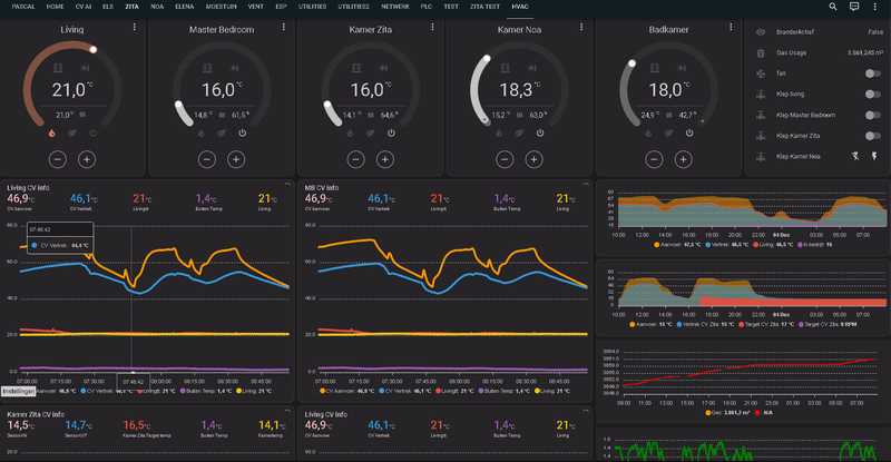

Hier nu Victoria Metrics en Grafana draaiend in Docker Compose en m'n eerste dashboard met panel gefabriceerd *O*
Afbeeldingslocatie: https://tweakers.net/i/z-BOxuXTZ29g0N9hEDnpydqoe70=/800x/filters:strip_exif()/f/image/6pBlBdmyplhrUhSZZQ5rSat3.png?f=fotoalbum_large
Ik vertrouw die sensor van de Itho-ventilator nog steeds niet. Hoe kan die lucht uit de woonkamer na 10 meter buis nou nog 25 graden zijn, als de thermostaat in de woonkamer op 19 staat? Ik snap dat warme lucht opstijgt, maar blaast mijn mechanische ventilatie dan zó veel warmte het huis uit? :X
[ Voor 24% gewijzigd door CodeCaster op 03-12-2023 16:01 ]

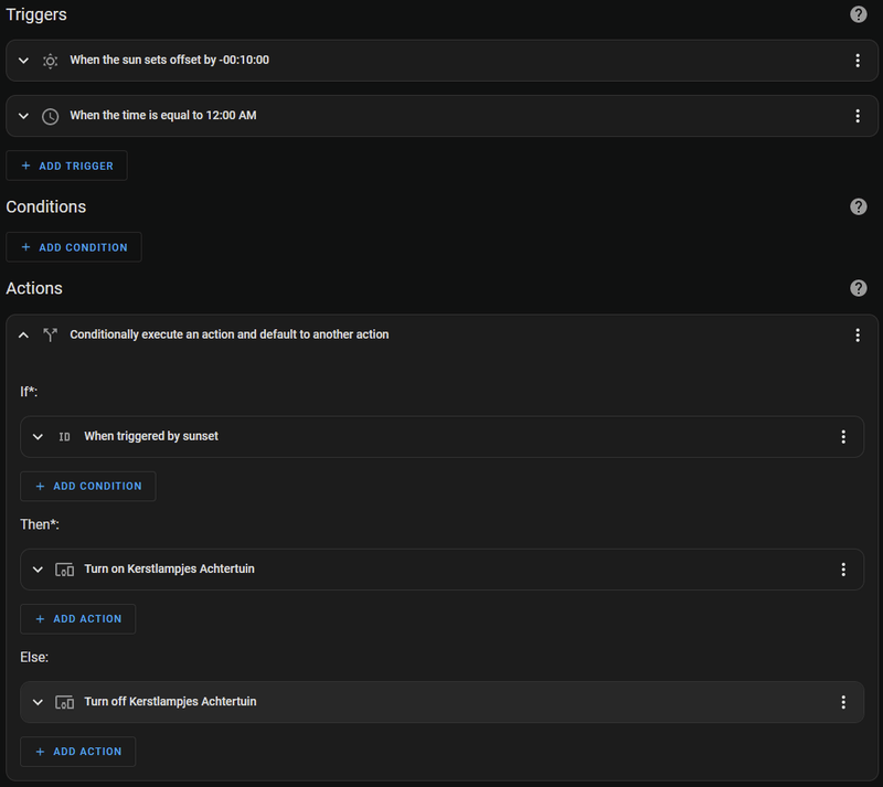

Iemand ervaring met ninja templates?
Ik gebruik de homekit-card, zie https://github.com/DBuit/Homekit-panel-card
Dat lukt allemaal, maar nu wou ik 1 tile toevoegen in de row, die zichtbaar is afhankelijk van de state een input boolean.
In de info die te vinden is, zou dit mogelijk moeten zijn met de hide functie
Dit heb ik reeds geprobeerd en lijkt me correct
YAML:
entity: light.kerstverlichting_buxus
                    icon: mdi:string-lights
                    hide: >
                        var state = states['input_boolean.kersmodus'].state;
                        return state == 'off';
Echter als ik het gebruik , zijn al mijn tiles weg.
Chatgpt heeft enkele variaties hierop voorgesteld maar allemaal hetzelfde effect.
Ook met een gewone conditional card, krijg ik vreemde resultaten dat de tile helemaal gekleurd is
Enig idee?

  • Hmmbob
  • Laatst online: 19:47
Hmmbob
99% kans dat er is mis is met de uitlijning (aantal spaties)

Ik ben begonnen in het Synology-topic met dit probleem, maar ik denk dat het hier toch beter op z'n plek is omdat ik vermoed dat het probleem eerder in HAOS zit dan in mijn Synology.
Ik probeer Frigate (als add-on in HA) netjes met een uitvoering: Google Coral USB Accelerator samen te laten spelen. Ik gebruik HAOS als VM op mijn Synology.
Net als mijn andere usb-devices (zigbee-stick en een rfxcom) is de stick van Google ingesteld in de VM als device dat doorgegeven moet worden:
Afbeeldingslocatie: https://tweakers.net/i/8IzfN75wkkxe74UC6012UQK_UqY=/full-fit-in/4000x4000/filters:no_upscale():fill(white):strip_exif()/f/image/3NBdCuavcUaRHNrLGIvVZ0jC.png?f=user_large
Als ik het goed heb begrepen doet mijn Synology dan verder niks met de stick en is het een klusje voor HAOS om met de stick te praten, de juiste drivers te hebben etc.
In HA zie ik in het hardware-overzicht mijn vertrouwde zigbee-stick en rfxcom terug:
Afbeeldingslocatie: https://tweakers.net/i/oESmV7dscJMCjr8BCq2CvTrke34=/800x/filters:strip_exif()/f/image/JeLPi0B48gbQnnPkl9SMHqRV.png?f=fotoalbum_large
Van de Google Coral valt geen spoor te bekennen.
Frigate heb ik in z'n yaml verteld dat ik een Coral heb. Bij het opstarten is hij niet blij, want hij kan geen Coral vinden:
24

op ongeveer hetzelfde moment komen er ook wat foutmeldingen in de Supervisor-logs tevoorschijn:

Maar ik vermoed dus dat het probleem niet in de configuratie van Frigate of Frigate zelf zit, omdat ik ook zonder Frigate al zou verwachten dat de Coral opduikt in het overzicht met alle hardware in HA.
Iemand een suggestie voor een volgende logische troubleshootstap? :)
  • skank
  • Laatst online: 02-11 16:25
skank
Gevonden
                    icon: mdi:led-strip
                    hide: |-
                        var state = states['input_boolean.kerstmodus'].state;
                        return (state == 'off');
  • vanWalsum
Klopt, de plaatjes waren niet helemaal duidelijk. Nu beter denk ik. Vandaag weer een mooie negatieve zelfvoorziening.
Afbeeldingslocatie: https://tweakers.net/i/5-KPpu3msk-iUZfvytZIh2oaETU=/800x/filters:strip_exif()/f/image/ihz85XGa82FfaHPO81Pu6alx.png?f=fotoalbum_large
Afbeeldingslocatie: https://tweakers.net/i/xiNw2Cqi7BG6mIHcF-TpQNsRqxU=/800x/filters:strip_exif()/f/image/bv9UNQmKMNEElvjmUCp8lcvx.png?f=fotoalbum_large

  • Willempie27
  • Laatst online: 14:43
vanWalsum schreef op zondag 3 december 2023 @ 16:52:
Het lijkt erop dat alleen de zonnestroom gecalculeerd wordt wat je direct verbruikt en wat je terug het net op stuurt. En wat de accu in gaat "verloren" is en zo negatief uit komt.

  • RedPas
  • Laatst online: 17:27
Ik heb gisteren een nieuw tabblad gemaakt voor de CV,
Dus veel grafieken, en temp waardes.
Nu ondervind ik dat HA het enorm lastig heeft om dit tabblad te tonen.
Gisteren de thermostaatfuntie vervangen door de hacs addon better thermostat.
Deze werkt net wat anders dan gewone thermostaat.
Kan je HA op zn gat krijgen door veel grafieken te laten tonen?
Afbeeldingslocatie: https://tweakers.net/i/7PyAXXv2IZp2wVGLAEJtvPuviPc=/800x/filters:strip_exif()/f/image/GM2CX9vhqtMPfl6glN0slOHP.png?f=fotoalbum_large
[ Voor 10% gewijzigd door RedPas op 04-12-2023 09:03 ]

  • -Casper
  • Laatst online: 08:15
RedPas schreef op maandag 4 december 2023 @ 09:01:
Dit zal ook afhangen van je hardware dus misschien handig om daar ook even wat specs van te delen.

  • RedPas
-Casper schreef op maandag 4 december 2023 @ 09:07:
ODYSSEY Blue v2 with Intel Celeron J4125 - 8GB RAM
Intel Celeron J4125, een quad-core Gemini Lake-processor die draait op 2,0 GHz (te versnellen tot 2,7 GHz).
Als ik bij hardware kijk zie ik,
processor gebruik: +-55%
ram gebruik : +-75%
Openen van tabblad gaat redelijk snappy. het openhouden...

Weet je zeker dat het HA, op de server is? En dus niet (te)veel gegevens voor de browser om te verwerken en renderen?
  • RedPas
RobertMe schreef op maandag 4 december 2023 @ 09:27:
Ik bekijk HA via Edge
Afbeeldingslocatie: https://tweakers.net/i/-_ggknPTXh4PhfvjY3yzFz7EPI0=/full-fit-in/4000x4000/filters:no_upscale():fill(white):strip_exif()/f/image/nQCxhNuWsNkP7w6E6usApJDC.png?f=user_large
Met tabblad open
Afbeeldingslocatie: https://tweakers.net/i/DZtHVx2VFPX9n9ncy6Q2qwQvcrw=/full-fit-in/4000x4000/filters:no_upscale():fill(white):strip_exif()/f/image/hnBfR2vXyH1mPzgaPm14evAD.png?f=user_large

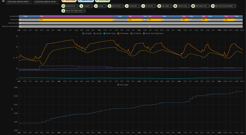

Kan er iemand mij helpen? Zoals jullie aan de screenshot hierboven wel kunnen zien, ben ik bezig met een nieuw tablad ivm de CV.
Eigenlijk wil ik een grafiek zoals je kan zien in de geschiedenis, maar dan wil ik de states van de sensoren kunnen zien in de grafiek.
De brander en de ventielen zijn simpel aan uit, deze wil ik dan over het gasverbruikgrafiek zien.
Liefst alles in 1 grafiek, zodat je zelf met legende kan kijken wat je wil.
Afbeeldingslocatie: https://tweakers.net/i/RExVnwWw6xzSrbto6or22RH1IGc=/800x/filters:strip_exif()/f/image/BfbtUHv5AWsyF6Gq7kGc6LWo.png?f=fotoalbum_large
[ Voor 55% gewijzigd door RedPas op 04-12-2023 10:41 ]
Hikvision HCSA, Paxton, Siemens, Raspberry Pi
  • vanWalsum
Ik ben nog steeds aan het vogelen met mijn energie dashboard in Home Assistant, maar na een avond en ochtend vogelen kom ik er niet uit. Ik heb een sensor nodig die meet hoeveel kwh er uit de accu wordt gehaald en er in wordt gestopt door mijn victron multiplus. Echter heeft deze geen sensor die dit laat zien. Eerder had ik een sensor ingegeven in mijn energie dashboard die het eental kwh telde wat er in en uit de ac-in/out ging. Echter weerspiegelt dit niet goed de batterij.
De onderstaande sensor laat zien wat er actueel in en uit de batterij wordt gehaald. Echter heb ik naar afgeleide van deze sensor een sensor nodig die de positieven optelt over een bepaald tijdspad, en de negatieven. Op die manier zou je volgens mij een goede optelsom krijgen.
Ik heb online verschillende voorbeelden gezien, echter kom ik er niet uit, frustratie. Iemand met tips hoe dit voor elkaar te krijgen zodat de metingen kloppen?
Afbeeldingslocatie: https://tweakers.net/i/pEhGnnFFrt-TgHloUsWOEAQeoTo=/full-fit-in/4000x4000/filters:no_upscale():fill(white):strip_exif()/f/image/RWTG9OlHgz7oIAat86B2YD0W.png?f=user_large
Afbeeldingslocatie: https://tweakers.net/i/65llcsUS6op-w-ZIqDgBhB5DYqw=/x800/filters:strip_exif()/f/image/tlHJv5cwQm3UkjFcNC5nq8pc.png?f=fotoalbum_large
  • Sicco92
  • Laatst online: 10:40
@vanWalsum Ik heb dit probleem voor mijn P1-meter opgelost door 2 nieuwe sensors te maken die alleen de import/export registreren. Deze 2 template sensors gebruik ik om import/export te splitsen:

  • Septillion
  • Laatst online: 20:06
Septillion
@vanWalsum Heb je al wel sensoren voor de energie (dus in Wh of kWh) van de accu? Of echt alleen vermogen (in W of kW)?
Want het integreren van vermogen naar energie komt namelijk altijd met extra onnauwkeurigheid. Dus zou het de voorkeur hebben om al een energie sensor te gebruiken.

  • vanWalsum
Septillion schreef op maandag 4 december 2023 @ 11:44:
Helaas alleen vermogen...

Ik heb een automation:
- Zet een half uur voor zonsondergang de slimme stekker "kerstlampjes achertuin" aan
- Wacht tot middernacht
- Zet de slimme stekker "kerstlampjes achertuin" uit
Maar nu had ik ergens tussen zonsondergang en middernacht (dus de automation was gestart en stond op z'n delay te wachten) een nieuwe HACS-module geïnstalleerd (LG SmartThinq, voor de airco) en een herstart gegeven.
Dan blijft een automation dus in limbo? Hij pakt de delay niet meer op en maakt de automation niet af? De lampjes bleven aan na middernacht...
Waar is de brand, meester?
  • Gizz
Gizz
@CodeCaster Ja, als je op deze manier een automation uren laat draaien dan vergroot je natuurlijk ook de kans dat je reboot voordat hij klaar is.
Waarom maak je niet gewoon twee triggers:

Maar een kleine recap van mijn Tuya-avonturen: ik heb dus m'n Hombli-plugs geflasht met ESPHome/LibreTiny om ze vanuit Home Assistant via de API (en ook vanuit de eigen Web-UI) te kunnen bedienen:
Afbeeldingslocatie: https://tweakers.net/i/sYLv1w1yuTc9vdfVgIJpRe4TSh8=/800x/filters:strip_exif()/f/image/myGX0HVw56hFDACAgqWo4EV8.png?f=fotoalbum_large
Dus nu heb ik deze automation:
Afbeeldingslocatie: https://tweakers.net/i/wTewVUe-GrHEfKjRymLYrFxS05Q=/800x/filters:strip_exif()/f/image/5h8zz7JnkJKsWm7loVmIY45i.png?f=fotoalbum_large
