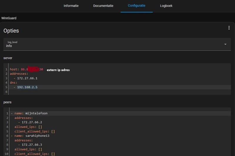

Vast al iemand tegen aan gelopen. Ik heb een probleem met de Wireguard addon.
Mijn netwerk draait probleemloos en de dhcp-server draait in de addon Adguard Home (192.168.2.5)
Alle clients zitten nu binnenshuis op het 192.168.2.xxx netwerk. Prima.
Zodra ik de wireguard verbinding activeer op mijn mobiel geeft hij mij hetzelfde ip als het router namelijk 192.168.2.254 en kan ik dus geen onderscheid meer maken in welke client dit is.
De verbinding zelf werkt overigens perfect.
Ik wil alleen in Adguard kunnen zien dat ik net zoals zonder VPN verbinding ik een 192.168.2.80 ip krijg.
Wie weet waar ik dit probleem kan oplossen?
Dit is mijn configuratie van Wireguard:
Afbeeldingslocatie: https://tweakers.net/i/b27xfAHtipezg4KYaPMfzS46GYI=/800x/filters:strip_icc():strip_exif()/f/image/lV2DjtgYGLIEu65R0s4ytnZp.jpg?f=fotoalbum_large
De port forward in mijn router is goed, aangezien de VPN werkt.
Ik wil gewoon voor elk device een eigen ip op het 192.168.2.x netwerk om ze te onderscheiden.
(alle client hebben overigen een eigen setup gehad dmv een qrcode).
[ Voor 17% gewijzigd door Maarten69 op 08-12-2023 13:50 ]

Maarten69 schreef op vrijdag 8 december 2023 @ 13:50:
waar bekijk jij dat IP-adres en wat is op dat moment je gateway adres?

  • Maarten69
  • Registratie: Augustus 2022
madtraxx schreef op vrijdag 8 december 2023 @ 15:09:
Ik bekijk dat in querylog van Adguard Home (192.168.2.254) en log van Wireguard:
NkTYriIgDze2OBKhtIoOlw8NAy6T9pwgbSTi7LxGg=
  endpoint: 86.83.xx.x30:34100
  allowed ips: 172.27.66.2/32
  latest handshake: 18 seconds ago
  transfer: 5.95 MiB received, 59.80 MiB sent
  persistent keepalive: every 25 seconds
Nu zie ik op mij mobiel wel het juiste ip adres, maar bij elke dns request komt hij (in Adguard) als 192.168.2.254 naar voren.

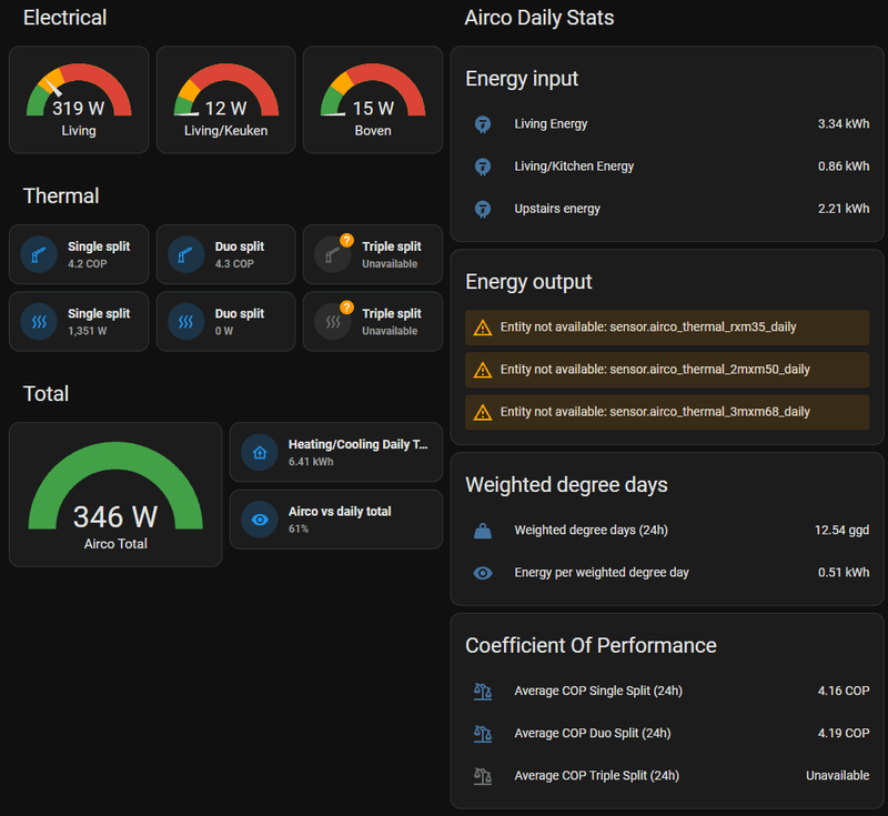

  • Slonzo
Slonzo
Taarsidath-an Halsaam
Ik word gek, denk ik.
Ik heb een compensation entity toegevoegd aan mijn configuratie, letterlijk een copy/paste van een quasi identieke entity erboven met wat aanpassingen. Maar wat ik ook doe (config reloads, HA restarts, ...) hij komt niet in Home Assistant. Niets van terug te vinden in de dev tools, geen fouten in de logs, gewoon onvindbaar.
YAML:
24
25
26
27
28
29
30
31
32
33
34
35
36
37
38
39
40
41
42
43
44

De bovenste 3 bestonden al (en werken), de onderste is de nieuwe.
Afbeeldingslocatie: https://tweakers.net/i/LCa5VLz7xhIw4YPA9X21MEHN21Q=/800x/filters:strip_exif()/f/image/A2U3jpaHoBW16jPlnOegdkQd.png?f=fotoalbum_large
YAML is valid, geen foutboodschappen in HA.
Wat kan ik nog doen/proberen? :/

@Slonzo Gezien je parent compensation: mist, hoe heb je dit toegevoegd staan? Direct in de configuration.yaml of imports?
  • Slonzo
Slonzo
Septillion schreef op zondag 10 december 2023 @ 10:53:
Dit is compensation.yaml, in de config wordt hij included:
YAML:
compensation: !include configuration/compensation.yaml

@Slonzo Ook al gewoon tussen je entiteiten gezocht? Want het is geen garantie dat je entity id simpelweg het unique id is.
  • Slonzo
Slonzo
Septillion schreef op zondag 10 december 2023 @ 11:10:
Oh ffs :+
Je hebt helemaal gelijk, geen idee wat daar gebeurd is, maar hij stond dus bij mijn compensation entities onder de naam van zijn bronsensor 8)7
Bedankt! :)
  • TheFes
  • Laatst online: 21:18
TheFes
@Slonzo toevallig laatst nog voorbij zien komen. Bij de compensation integration staat er een prefix voor het entity_id iets van compensation_sensor_ (of iets in die geest)
Het unique_id heeft verder niets te maken met het entity_id, dat wordt alleen op de achtergrond gebruikt, ik gebruik dat altijd een uuid voor
Home Assistant configuratie
