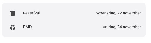

Ik heb een auto-entities component gemaakt om afval-ophaaldagen dynamisch te tonen.
Werkt allemaal prima, maar de state wordt anders weergegeven dan ik zou willen. Aangezien ik filter op de komende paar dagen, is alleen een weekdag (woensdag) voldoende. Een datum heb ik niet nodig.
Hoe kan ik dit het beste doen? Ik kan wel voor alles een template sensor maken, maar da's zo'n gedoe...

  • TheFes

sOid schreef op zaterdag 18 november 2023 @ 15:33:

Welke integratie gebruik je voor het afval?

TheFes schreef op zaterdag 18 november 2023 @ 15:36:
Ik gebruik Afvalbeheer.
Edit: Oh daar lijk ik het inderdaad in te kunnen configureren. Stom, niet aan gedacht. Meteen even proberen :)

sOid schreef op zaterdag 18 november 2023 @ 15:37:
https://github.com/pippyn...r-Afvalbeheer#date-format

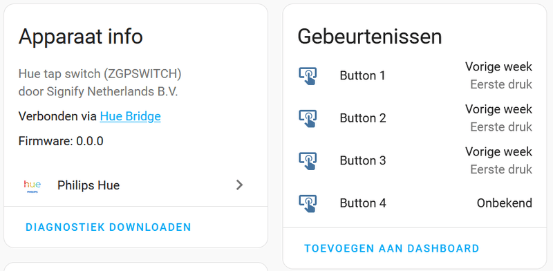

Hi! Kan iemand misschien met mij meedenken? Ik heb sinds kort een Home Assistant Yellow draaien en m'n complete Hue-setup werd gelijk gevonden, op één ding na, de Hue Tap (oude versie).
Home Assistant herkent 'm wel, en lijkt ook ooit connectie gemaakt te hebben, maar als ik er nu op druk gebeurt er niets. Ik heb via de Hue app de switch opnieuw geconfigureerd, maar er gebeurt nog steeds niets. Ook in de Hue app zie ik dat de laatste verbinding op 9-nov ("vorige week") is geweest.
Afbeeldingslocatie: https://tweakers.net/i/D7e35T401nQvBHyUbRtRix7WBZU=/800x/filters:strip_exif()/f/image/kfuZukXJRwWEKbPavBc6ggTk.png?f=fotoalbum_large
Enig idee hoe dit op te lossen?
Opgelost! De software-resets vanuit de Hue app werkten niet, maar verwijderen van de switch en opnieuw pairen met de Hue app werkten wel.

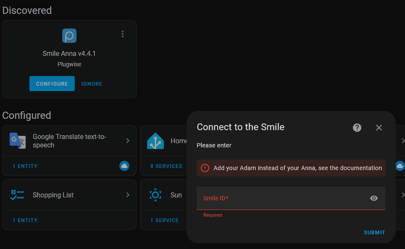

Ik heb nogal ruzie met de Plugwise integratie ( https://www.home-assistant.io/integrations/plugwise/ ) in Home Assistant.
Ik draai Home Assistant OS (geupdatet naar de nieuwste versie) en heb sindskort een Plugwise thermostaat gekocht (Anna) met bijbehorende Smile T (gateway? Hoe noem je zoiets..). In ieder geval, ik krijg deze met geen mogelijkheid in Home Assistant. De integratie wordt netjes herkend via HA:
Afbeeldingslocatie: https://tweakers.net/i/6w0f8gGAEsRNKgRkgFKTUR4KOwY=/800x/filters:strip_exif()/f/image/b4vHBOd8ioWR66lrOrWn0mLO.png?f=fotoalbum_large
Zodra ik dus op configure druk en ik daar m'n ID invul, krijg ik alleen maar die 'foutmelding', dat ik Adam moet toevoegen ipv Anna. Er wordt verwezen naar de documentatie, maar dit vind je dus niet terug in de documentatie :P
Als ik de integratie handmatig uit de lijst selecteer en daarbij het ID / IP invul krijg ik dezelfde foutmelding. Het is net of ie hem wel herkend, maar niet als het juiste device oid.
Via de app van Plugwise / lokale webadres werkt alles prima en de thermostaat doet ook gewoon netjes z'n werk, maar Home Assistant wil maar niet samenwerken met het ding op de één of andere manier. Ik ben inmiddels zo gefrustreerd dat ik het liefst een sloophamer pak en het hele ding van de muur afbeuk, maar ik kan me nog even inhouden denk ik.
Een 'smart' device via een app besturen voelt als onnodig en wil alles in HA, wat tot nu toe met alles is gelukt. Dit is het eerste device (HA?) die echt moeilijk doet.
Ik heb werkelijk alle hoeken van het internet gehad geloof ik en het lijkt erop dat ik de enige gebruiker ter wereld ben met deze melding, niemand heeft deze melding ooit gehad en ik weet dan ook echt niet meer wat ik nog kan proberen, of waar ik nog ergens support kan vragen.
Heeft iemand hier toevallig een idee? Of waar ik heen kan gaan met m'n vraag? Alle hulp is welkom, ik ben inmiddels redelijk chagrijnig van het hele gedoe. Maar ik weet dat dit een proces is :+

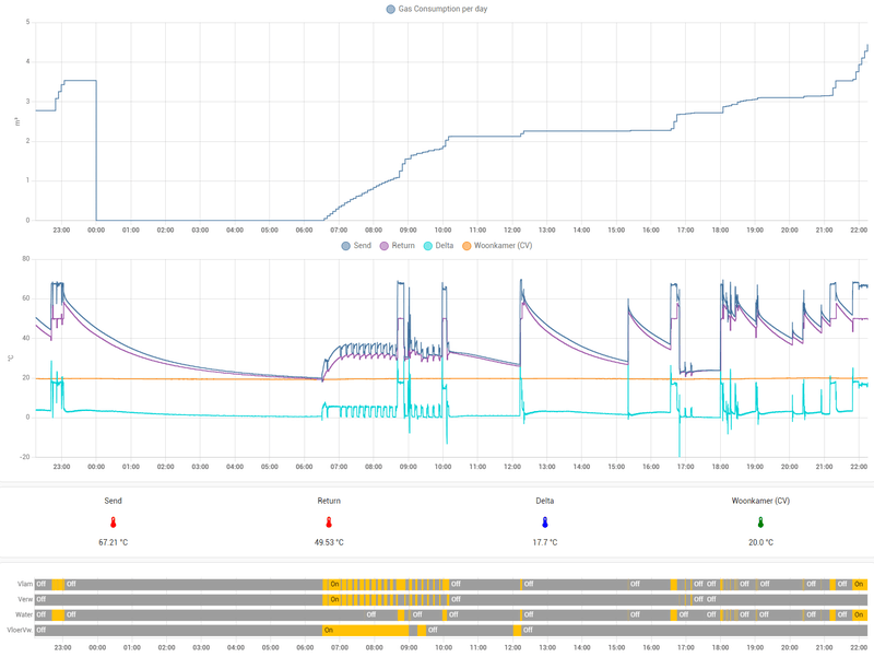

Vraagje. We hebben sinds enkele maanden een slimme meter, dus we kunnen nu ons gasverbruik in de gaten houden. Daarnaast heb ik ook OTGW, dus ik kan aflezen wanneer de ketel met wat bezig is.
Zie bv deze grafieken:
Afbeeldingslocatie: https://tweakers.net/i/wHyO_CjuLCYOUgXcIqHF8iYdbUI=/800x/filters:strip_exif()/f/image/9VByaDQVNDVnmDMnqp6UqAMk.png?f=fotoalbum_large
Punt is dat douchen hier een nogal groot deel van het gasverbruik opslokt. (Dat heb je met een huis vol pubers...). Ik kan hier nu zien hoeveel gas er met een douchebeurt verbruikt wordt. Maar nu moet ik dit nog elke keer met de hand uitrekenen.
Is er een manier om dit te splitsen? Dus 2 aparte grafieken, een voor douchen en een voor verwarming (plus koken)?
[ Voor 61% gewijzigd door hneel op 20-11-2023 22:21 ]

spokje schreef op maandag 20 november 2023 @ 17:09:
Je zou nog kunnen kijken in de file "core.device_registry in je hidden config/.storage folder (let op de punt). Staat daar al een plugwise entity oid vermeld? Ik zit zelf ook te klooien met een entity die ik maar niet meer verwijderd krijg (en ook niet uit core.device_registry op een goede manier). Misschien even doorzoeken op internet hoe je dit goed kan handlen. Als je het fout doet krijg je een messed up systeem dus erg voorzichtig hiermee zijn!
Dus in eerste instantie: staat hier al een plugwise apparaat? dan heb je het begin van de oplossing (er is een onjuist apparaat aangemeld). Hoe op te lossen is dan een kwestie van doorzetten...

oltk schreef op dinsdag 21 november 2023 @ 00:06:
Ga ik even checken, thx!
