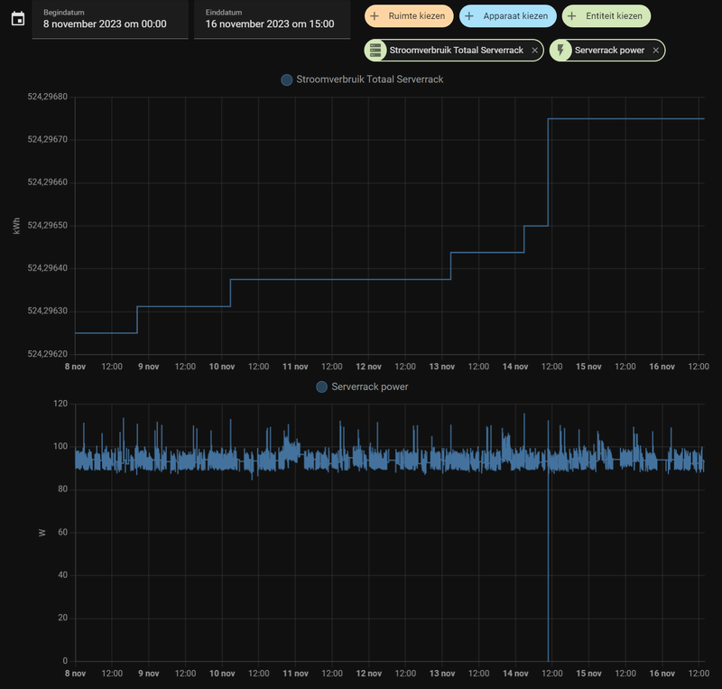

Ik heb wat problemen met Shelly Pro xPM devices, die ik recent (1,5 jaar na installatie) heb geüpdate naar een (veel) nieuwere firmware. In de nieuwere firmware zit geen CoIoT protocol meer voor zover ik kan zien en moet eea nu met het websocket protocol. Zodra ik dat instel werken de devices weer netjes in HA via de Shelly integratie, maar vervolgens tellen de kWh standen bij een aantal van deze devices niet meer goed door (maar lang niet bij allemaal).
Het lijkt daarbij fout te gaan in de decimalenpositie/telling, waardoor ie bijv. 2kWh op een dag nu telt als 0,00002kWh. Ik krijg dat niet meer opgelost ondanks allerlei pogingen. Nou kan ik natuurlijk de Shelly een factory reset geven en opnieuw in HA hangen zodat alles weer vanaf 0 optelt, maar dan ben ik m'n energiehistorie van de afgelopen 1,5jr kwijt en dat is voor iig één van deze devices niet zo grappig.
Heeft iemand misschien een gouden tip? Of een nette manier om de tellerstanden te migreren als het device weer op 0 staat?
Edit: Zie hier een voorbeeld van het probleem van de Power vs Energy meter voor hetzelfde apparaat:
Afbeeldingslocatie: https://tweakers.net/i/oZwNVeOBXLrPtqkL-9xrKZF67H4=/800x/filters:strip_exif()/f/image/wLSHeOtcXtJJHDP3KmaHakYE.png?f=fotoalbum_large
[ Voor 21% gewijzigd door RonJ op 16-11-2023 14:30 ]

  • matthijs_087
  • Registratie: November 2023
  • Laatst online: 15:44
@TheFes Ik heb overigens nog wel steeds de status ''onbekend'' staan in plaats van ''thuis'' (ik heb een zone ''thuis'' aangemaakt. De locatie update nu wel 8)7 . Weet je misschien waar dit aan ligt?
Afbeeldingslocatie: https://tweakers.net/i/SnDJAM2BTC61DBVKSe1Zl1lq1n4=/full-fit-in/4000x4000/filters:no_upscale():fill(white):strip_exif()/f/image/tChFFnmiZKhf8JVQBLXDKSHk.png?f=user_large
Afbeeldingslocatie: https://tweakers.net/i/RE18etRXOz1tgT5MbVA8ZRqZlNU=/x800/filters:strip_icc():strip_exif()/f/image/Jo5pcUldezFSxEIR7rUcFzLr.jpg?f=fotoalbum_large
