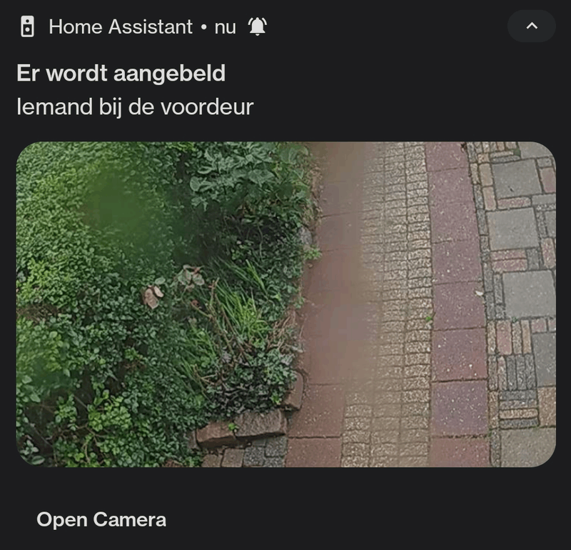

Septillion schreef op woensdag 25 oktober 2023 @ 09:47:
@MikeOO Dan doet die waarschijnlijk de caching.
Wat ik [url=https://community.cloudflare.com/t/unsolicited-utomatic-caching-via-argo-tunnels-at-cf-edge/308615]lijk te vinden] doet Cloudflare dat vanzelf voor jpg en is dit door een page-rule aan te passen.
Ben nu aan het testen met de oplossing van @-Casper en lijkt te werken voor nu.

Is het eigenlijk mogelijk om de snapshot die je krijg als notificatie aan te passen qua formaat.
Nu krijg ik maar een klein deel van de snapshot te zien en daar staat nu net niet op wat ik wil zien.
Via Telegram krijg je natuurlijk de gehele foto te zien en dan zou ik liever ook willen maar dan via notificatie van de App.

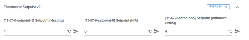

Gister voor het eerst sinds, één misschien wel twee jaar een rollback van een update moeten doen. En dit keer zelfs van een patch version. Mijn Z-Wave integratie viel nadat ik de 2023.10.5 update had gedaan constant weg. Bijzonder irritant, aangezien die integratie verantwoordelijk is voor verwarming en warm water. Het bleek door een bug (GitHub #102637) te komen waarbij Z-Wave JS 'fouten' setpoints door stuurt. Een rollback lost het voorlopig op. Dat gedrag had ik al vaker gezien en eerlijk gezegd had ik het eigenlijk een beetje opgegeven om op te lossen.
Ik heb namelijk Danfoss (of Popp) thermostaatknoppen en deze ondersteunen alleen een setpoint en rapporteren de huidige temperatuur. Er zit dus geen profiel op, zoals heating of zelfs off. Dat heeft al vaker problemen veroorzaakt in onder andere Home Assistant, de Google Assistant integratie en de oude Z-Wave integratie. Best irritant, maar wat ik nu zag is dat Z-WaveJS dus ook meerdere setpoints aan lijkt te maken:
Afbeeldingslocatie: https://tweakers.net/i/n8oWCP_8Hq0_zN1Y0PXTnl9Qhj4=/800x/filters:strip_exif()/f/image/7RmnSzHJR7ehWygvBGtIWpSM.png?f=fotoalbum_large
Home Assistant maakt daar dan ook weer extra entiteiten van, wat terecht, maar ook heel irritant is. Ik had namelijk bij bepaalde thermostaten gewoon 3 thermostaatentiteiten, waarvan er 1 ook maar functioneerde.
Anyway, waarom ik ook deze post maak, is dat het blijkbaar heel eenvoudig op te lossen is. Je hoeft alleen maar een re-interview van de node te doen. Het duurde bij mij wel even (12 uur) voordat ik de veranderingen in de Z-WaveJS UI interface zag. Dus YMMV.
Voor de mensen die denken, koop dan andere thermostaatknoppen, ja dat snap ik, maar nee. Die dingen waren sowieso 60 euro per stuk, en ik heb er 8 van :X. Ook heb ik de Eurotronic Spirit Thermostaat kraan Z-Wave Plus een tijdje in gebruik gehad, maar die stopte op willekeurige momenten met reageren. Het leek gewoon of de knop zelf vastliep. Een harde reset (batterijen eruit en weer erin) was nodig om dat kreng weer werkend te krijgen. Eurotronic kon en deed daar niets mee. Ook heb ik nu twee Fibaro The Heat Controller, maar die dingen werken eigenlijk alleen goed met de Fibaro Home Center. Daardoor moet ik ze met een automation pollen omdat ze anders geen updates sturen 8)7. Daar heb ik ook nog geen andere oplossing voor gevonden, maar is niet zo denderend voor de batterijduur :/.

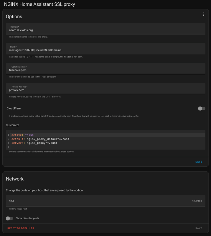

Ik ben bezig met een nieuwe HA setup op een mini pc. Nu heb ik DuckDNS en NGINX SSL proxy werkend, echter werkt het niet met https. Dan krijg ik een:
ERR_SSL_PROTOCOL_ERROR
De DuckDNS documentatie spreekt over het toevoegen van ssl_certificate en ssl_key aan de configuration.yaml, maar de NGINX addon zegt juist verwijder dit. Als ik het toevoeg is HA ook niet meer te bereiken, dus die regels heb ik weggelaten.
In de SSL folder staan de fullchain en privkey bestanden, aangemaakt door DuckDNS.
Iemand een idee wat ik nog mis?

@Vos Als je NGINX draait dan inderdaad geen SSL in HA opgeven maar alleen wat je nu hebt.
Maar probeer je dan nu via https://naam.duckdns.org? En je weet ook zeker dat op je router je een port forward hebt van 443 naar HA IP poort 443?

Vos schreef op woensdag 25 oktober 2023 @ 10:51:
Conceptueel wil je NGINX alles SSL laten afhandelen, en dan moet je in Home Assistant niets meer doen met SSL. NGINX en HA praten dan zonder ssl met elkaar, en je stelt SSL alleen in in NGINX.

@Septillion Thnx. Ik heb het werkend, ik had de poort 443 per ongeluk 2x in mijn router staan ivm een oude HA instantie die ik draai op mijn NAS.
Krijg nu alleen nog een 'This site is deceptive' melding op https://naam.duckdns.org, certificate is wel valid zegt ie.

Dat is waarschijnlijk een melding vanuit je browser, die alles met *.duckdns.org lijken te wantrouwen.
Je kan ook kijken voor een domeintje bij TransIP ofzo, dan heb je alles zelf in de hand.

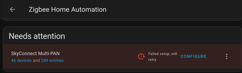

Niemand hier problemen met Skyconnect en multi protocol laatste weken? Zigbee 3.0 apparaten zijn bij mij niet bereikbaar. Wil graag weten of het aan het radio kanaal ligt of andere issues met software.

  • MikeOO
  • Laatst online: 06:48
Sp33dFr34k schreef op woensdag 25 oktober 2023 @ 10:46:
Had dat niet gezien, maar snap niet waarom. Ik gebruik ook een cloudflare tunnel, maargoed als het voor jou ook prima werkt met tijdstip is het toch ook prima. Hoop wel dat je split DNS gebruikt dan ;) Zit er alleen een handmatige opruimactie aan vast, wellicht kan je die nog automatiseren.
Vond het ook vreemd dat dit niet werkte.
Maar met de random datum erbij werkt het nu prima.
Inderdaad nog even iets voor opruimen en dan is dat stukje ook weer klaar.
Nu nog uitzoeken of de snapshot groter kan aangezien het maar een klein stukje laat zien en dat is eigenlijk nutteloos.
Dit krijg ik nu te zien
Afbeeldingslocatie: https://tweakers.net/i/wGnnliyHfK8bK1MSOM13SGfgbm0=/800x/filters:strip_exif()/f/image/JqEw99LaEpAaCCf8ZbXegegK.png?f=fotoalbum_large
Maar de voordeur zie ik dus niet >:)
Afbeeldingslocatie: https://tweakers.net/i/BBjJSREa__7jIXTzGY4Y1Bcy0wI=/full-fit-in/4000x4000/filters:no_upscale():fill(white):strip_exif()/f/image/aNMH0DC2HO5s8jrDwj9CFI6c.png?f=user_large
En met Open Camera wordt het live camera beeld geopend. Maar ook handig om even snel te zien wie er voor de deur staat aangezien er natuurlijk een vertraging in zet van 1-3 sec voor je een melding krijgt.
p.s De wazige plekken zijn regendruppels
Split DNS nou geen idee. Ben daar zo slecht in die dingen. Ooit een Youtube gevolgd om Cloudflare tunnel in stellen en dacht dat ben ik er >:)
Zal eens wat proberen uit te zoeken maar met de documentatie van Cloudflare zelf denk ik tijdens het lezen 8)7
Geen idee dus dat wordt nog wat lees/uitzoek werk.

Zijn er meer mensen waarbij ZHA icm Skyconnect niet meer werkt na de 11.1 update?
Afbeeldingslocatie: https://tweakers.net/i/WeR2xocGJk_qlJWVflU88lqaGWg=/800x/filters:strip_icc():strip_exif()/f/image/gYrnQgm4McbcThnZsyTyKgS4.jpg?f=fotoalbum_large
