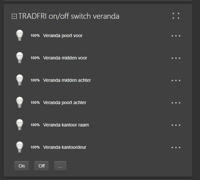

Sleepie schreef op zaterdag 21 oktober 2023 @ 13:28:
Ik gebruikte tot voor kort altijd ZHA, maar nu ook Zigbee2MQTT en ik zie de Groups daar inderdaad.
Maar nu snap ik het even niet, in Home Assistant zelf kun je ook Groups aanmaken, is dit dan weer iets anders?
Heb je misschien een linkje met wat meer info hoe ik dit kan doen?
Dat is inderdaad nét anders;
https://www.zigbee2mqtt.i...ation/devices-groups.html
Groups / binding is een functie van het Zigbee netwerk op netwerk niveau.
Groups in Home Assistant een functie van HASS zelf.
Bij het eerste kan je ook zonder HASS de groep regelen met alles wat als switch werkt, bij het tweede, als HASS down is, werkt het niet meer.
Het is erg simpel gesteld -
In Deconz kan je makkelijk in de backend de groepjes definiëren. Als Deconz down is, blijven deze dan werken. Je kan lampen lid maken van meerdere groepen.
Ik heb 1 "master switch" naast mijn bed liggen - als ik deze gebruikt worden alle lampen gestuurd (dus aan of uit)
Afbeeldingslocatie: https://tweakers.net/i/Mj7I5dEiNs9aaZVyCdVX7xRLp8s=/full-fit-in/4000x4000/filters:no_upscale():fill(white):strip_exif()/f/image/hTPEgsjrhQ4E12s9897tD6Jz.png?f=user_large
Afbeeldingslocatie: https://tweakers.net/i/9lxT9dKRJSPpvRD18tOzdQIcjNw=/full-fit-in/4000x4000/filters:no_upscale():fill(white):strip_exif()/f/image/a3RXUkxdtZzhoK9r5LvgNpPo.png?f=user_large
Met een HA groep stoot stuur je per lamp een bericht over je Zigbee netwerk, met een Zigbee groep stuur je maar één bericht voor de hele groep

Vorkie schreef op zaterdag 21 oktober 2023 @ 13:36:
Dit klinkt precies zoals ik het zou willen.
ZHA lijkt dit niet te hebben? Dus ik kan beter helemaal overstappen op Zigbee2MQTT dan? Dat heeft blijkbaar meer mogelijkheden.
Wat Deconz is weet ik niet maar ik ga straks je link eens even lezen en wat googlen.
Sowieso iedereen bedankt voor alle tips /antwoorden zo ver.
Ik kom vast nog wel terug met meer vragen :+

Sleepie schreef op zaterdag 21 oktober 2023 @ 13:53:
ZHA kan het ook als ik zo lees

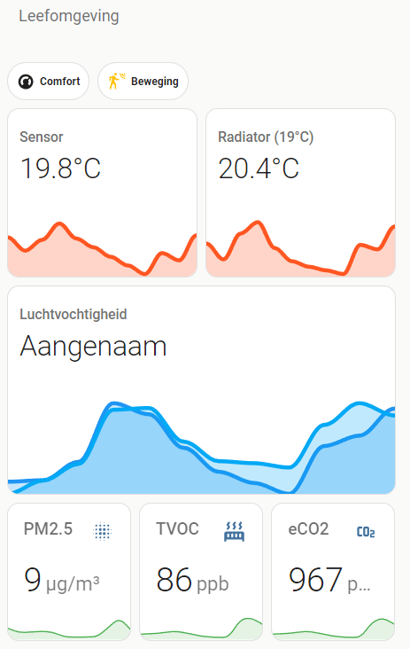

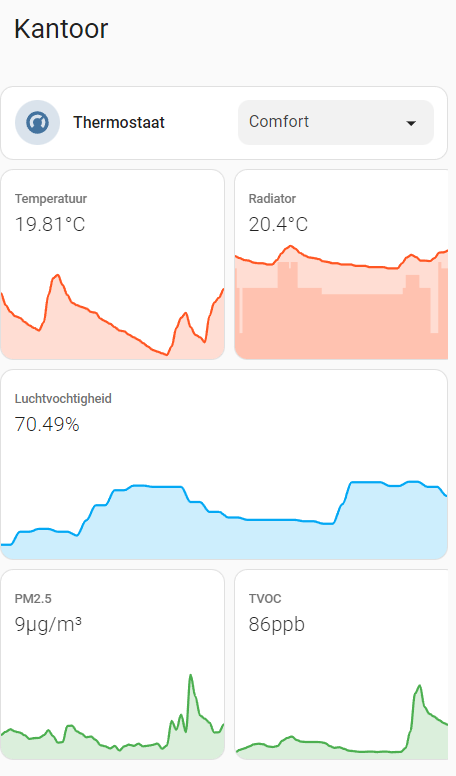

Afgelopen week heb ik zitten kijken om mijn dashboard te verbeteren. Op mijn huidige dashboard heb ik per ruimte een aparte pagina en daaronder alle relevante apparaten. Dat werkt vooralsnog redelijk, maar ik wil ook eens de andere kant onderzoeken. Maar nu heb ik het bijvoorbeeld zo voor mijn werkruimte:
Afbeeldingslocatie: https://tweakers.net/i/vfGHP7UTbgVlxtysY-nwY1s0kvU=/full-fit-in/4000x4000/filters:no_upscale():fill(white):strip_exif()/f/image/u7YpxdkB61nJZpgqg3hBR6HK.png?f=user_large
Dit geeft al best wat inzicht, maar ik wil het dus eigenlijk per soort gaan samenvoegen. Maar ik kom een beetje om in de hoeveelheid lijkt het. Ik heb namelijk per ruimte minimaal 1 temperatuur- en luchtvochtigheidssensor. Ook barometrische druk, maar daar doe ik weinig mee. Daarnaast heb ik in de meeste ruimtes ook een thermostaat, aangezien ik mijn binnenklimaat op radiatorniveau regel. Daarnaast heb ik ook in een aantal ruimes ook nog PM2.5, TVOC en eCO2 sensoren. Buiten alle bewegingssensoren om... Genoeg om te integreren dus. Waar ik dan op vastloop is omdat allemaal een beetje fatsoenlijk te combineren. Ik wil bijvoorbeeld ook in één oogopslag kunnen zien hoe het temperatuurverloop is.
Echter als ik dat allemaal combineer wordt dit nogal een rotzooitje:
Afbeeldingslocatie: https://tweakers.net/i/ggB5c7Vn2QovXjxeGL6I-DGzESA=/full-fit-in/4000x4000/filters:no_upscale():fill(white):strip_exif()/f/image/dze2CBKTKA9lf2ZL9wTVJpeR.png?f=user_large
Let even niet op de lettertypeschaling, dat is allemaal nog WIP
Dit werkt prima voor één ruimte, maar niet als ik er 8 onder elkaar kwak. Dan wordt het natuurlijk veel te veel. Buiten dat heb ik ook al overwegen om het dan maar gewoon tegels te maken, maar dan mis ik een beetje het inzicht in bijvoorbeeld temperatuurverloop. Ik was dus benieuwd hoe jullie dat zouden doen? Ik sta in ieder geval open voor suggesties :).
Voor wie overigens geïnteresseerd is in de horizontale select, zoals boven de thermostaatmodus:
YAML:
type: tile
entity: input_select.thermostat_mode_office
features:
  - type: select-options
card_mod:
  style:
      ha-card {display:flex;align-items:flex-end;justify-content:space-between;}
      ha-card > hui-tile-features {width: 50%}
    ha-tile-info$: |
      .secondary {display:none;}

Naar aanleiding van advies van o.a. @Vorkie hier ben ik aan het stoeien met Zigbee groepen in zigbee2mqtt.
Ik heb een Ikea on/off switch, type E1743.
Is het echt zo dat die met nieuwere firmwares geen groepen meer aan kan sturen, maar alleen losse devices?

Dat klopt volgens de Zigbee2MQTT documentatie:
Binding
The binding functionallity of this remote varies per firmware version:
  • below 2.3.075: suppports binding to groups only. It can only be bound to 1 group at a time. By default this remote is bound to the default bind group which you first have to unbind it from. This can be done by sending to zigbee2mqtt/bridge/request/device/unbind payload {"from": "DEVICE_FRIENDLY_NAME", "to": "default_bind_group"}. Wake up the device right before sending the commands by pressing a button on it.
  • 2.3.075 and greater: supports binding to devices only
YAML:
type: tile
features:
card_mod:
  style:
    ha-tile-info$: |
Misschien kun je iets met de swipe-card? Ik gebruik die ook voor mijn thermostaat-grafieken waarbij ik kan swipen van temperatuur naar vermogen naar luchtvochtigheid.
Allereerst super dat je de tijd neemt om te reageren O+. Het is niet helemaal zichtbaar, maar in mijn tweede afbeelding in mijn eerdere post maak ik al gebruik van de swipe card. Maar in het meest ongunstige geval (de woonkamer) heb ik dan de volgende kaarten in één swipe staan:
  • Temperatuur
  • Radiator noord
  • Radiator oost
  • Radiator zuid
  • Luchtvochtigheid
  • PM2.5
  • TVOC
  • eCO2
Ik had het daar met de primaire stakeholder over (mijn vrouw :9) en die was het daar niet mee eens. En ik eigenlijk ook niet... Andere opties waar ik al over na had gedacht was om de kaarten per type te groeperen. Dus een swipe card met:
  • Temperatuurgemiddelde (sensor en radiators)
  • Luchtvochtigheid
  • Leefomgeving (PM2.5, TVOC en eCO2)
Maar dat haalt ook weer een gedeelte inzichtelijkheid kwijt. Ik vind namelijk ook dat een dashboard in één oogopslag een bepaalde informatiedichtheid moet hebben. En dat heb ik dan niet. Idem door een Tabbed card te gebruiken en dan:
TemperatuurLuchtvochtigheidLeefomgeving
TemperatuursensorLuchtvochtigheidsensorPM2.5
Radiator noordTVOC
Radiator oosteCO2
Radiator zuid
Maar ook dit vind ik niet helemaal je-van-het. Vooral omdat je ook (weer) moet doorklikken.
