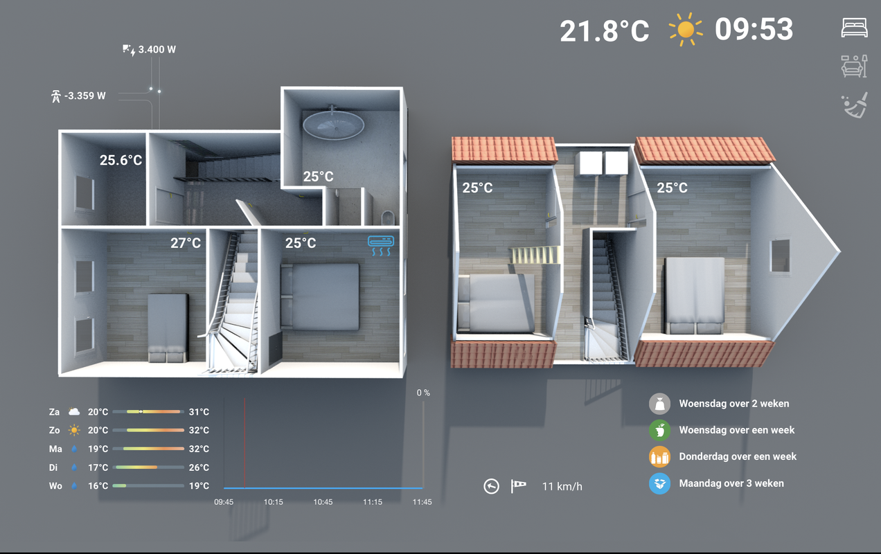

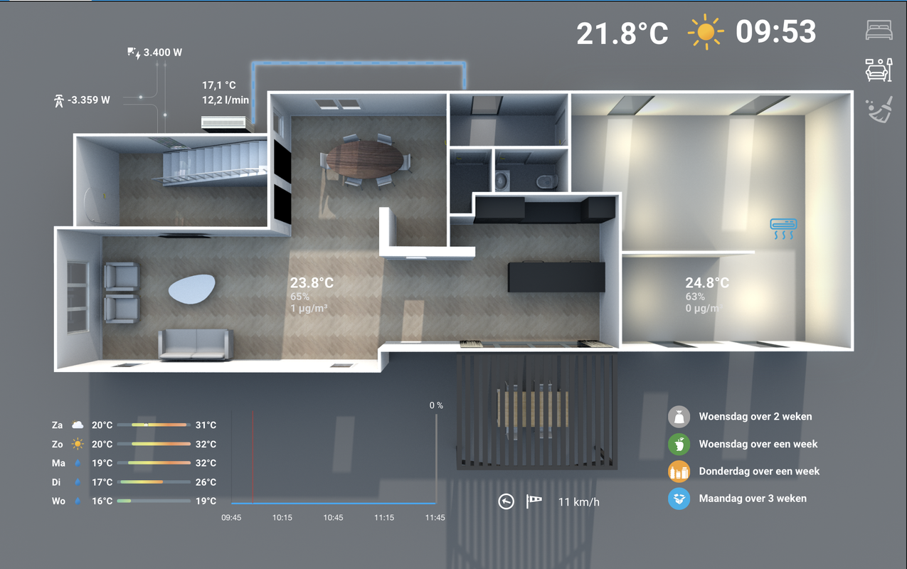

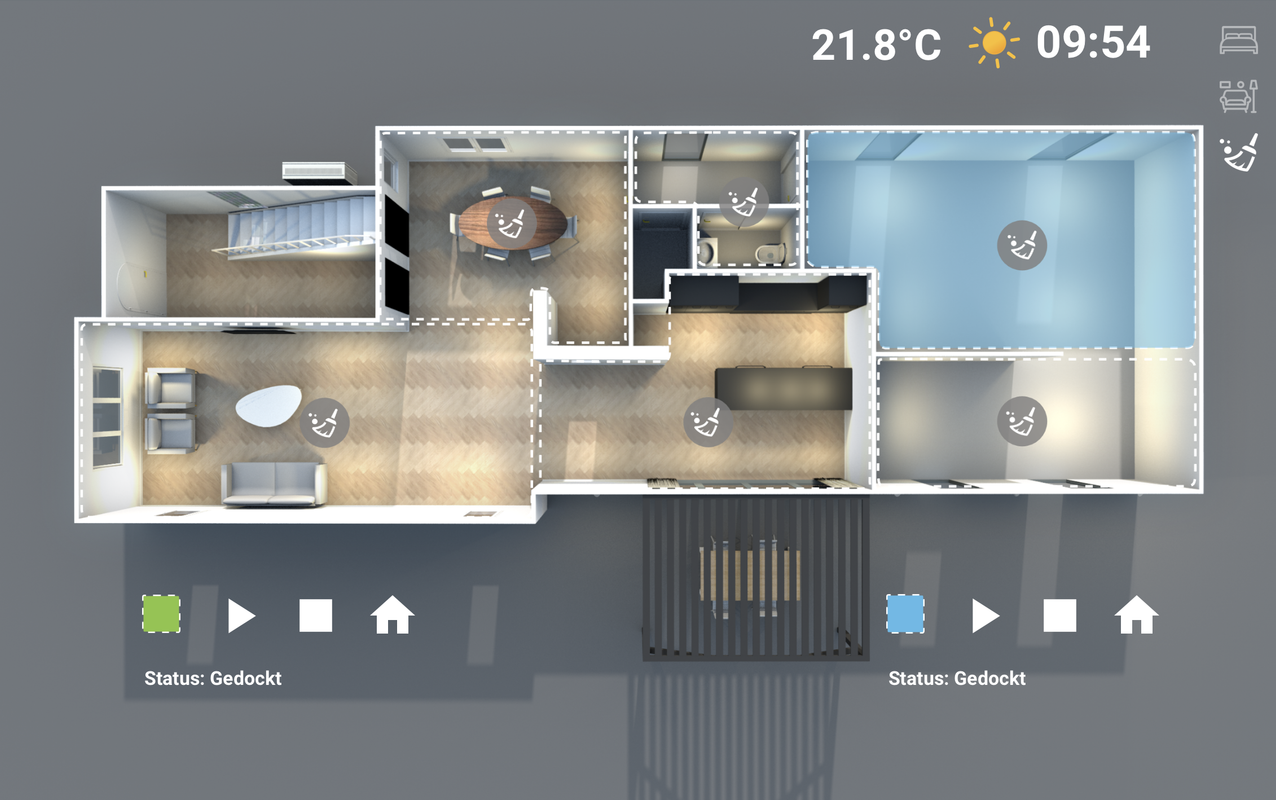

paQ schreef op zaterdag 9 september 2023 @ 10:03:
Sja ik denk dat ik officieel klaar ben hier. Ik weet ook oprecht niets meer :')
Behalve dan meldingen van pakjes die onderweg zijn. En dat zijn er soms echt een shitload. Alleen PostNL lijkt buiten alle plugins te vallen, en ben niet zeker of de Aftership API doet wat ik hoop. :S
Tips welkom!
Beneden en de bovens
Boven heeft elke kamer zijn eigen thermostaat, en dankzij een tip van @Toppe deze card als pop-up. (simple-thermostat) die ook nog wat te tweaken is, en een pop-up is dus kan automatisch gesloten worden.
Ben ook echt superblij met de stofzuigerkaart plugin :Y
Het werkt gewoon zoveel sneller dan de app openen en daar een taak in starten. Het is grafisch wel veel werk overigens.
Heel mooi geworden _/-\o_
Op welke manier roep je de bediening van de lampen aan? Ik zie daar geen icoontjes voor namelijk.
  • paQ
  • Laatst online: 19:24
paQ
Oesie schreef op woensdag 27 september 2023 @ 19:44:
dit gaat vast weer naar het HASS topic :+
Gewoon met transparante images.
Ik ben niet zo van de icoontjes behalve als ze iets toevoegen.
M.a.w. ik klik gewoon op de ruimte: aan/uit
hold: dimmer

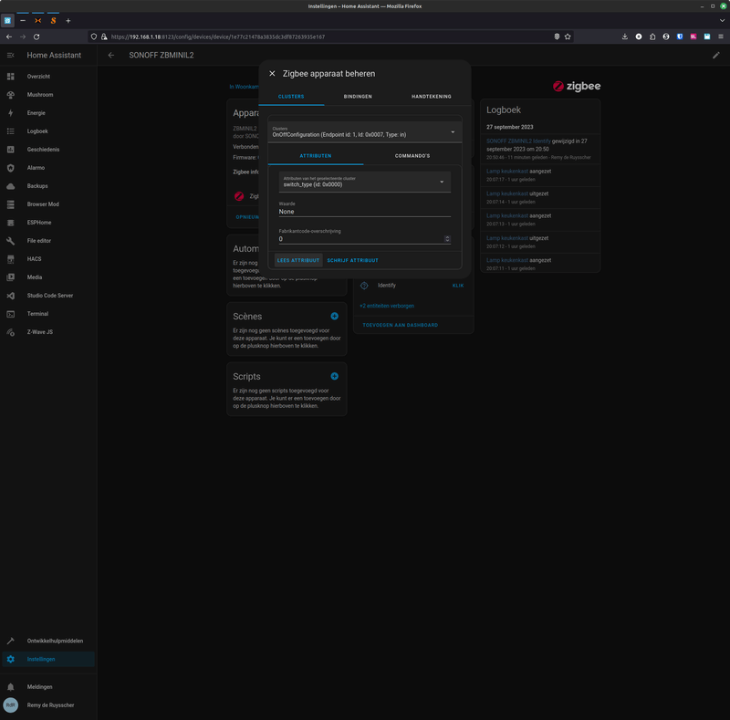

  • Vaevictis_
  • Laatst online: 19:58
Afbeeldingslocatie: https://tweakers.net/i/w0VAkOlZwEBVAE6XwfokF8hLlX0=/800x/filters:strip_exif()/f/image/sL5T7gNkzDDuMXeiGDnjKl3T.png?f=fotoalbum_large
Wie weet hoe ik de ZB extreme mini kan configureren voor een ander schakelaar type? Ik kan nergens de configuratie opties vinden. Misschien heeft iemand het al uitgezocht?

  • jeroenikke
  • Laatst online: 19:28
Vaevictis_ schreef op woensdag 27 september 2023 @ 21:26:
Switchen tussen schakelaar en drukknop gaat volgens mij enkel met de fysieke knop op de zbmini-l2. 3 keer duwen en het groen lichtje gaat drie keer knipperen. Zie de manual voor meer info

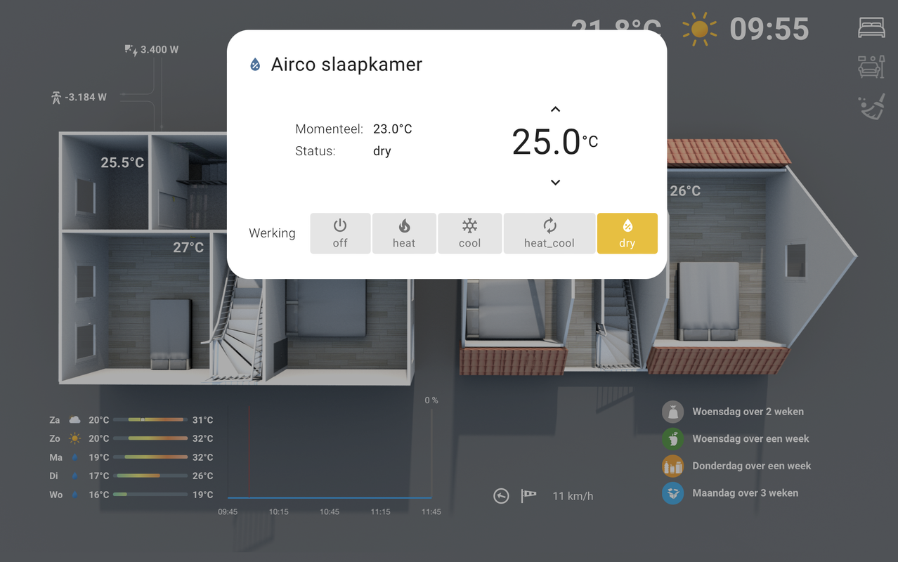

paQ
tagican schreef op woensdag 27 september 2023 @ 22:36:
@paQ Hoe laat je die simple-thermostat card zien in https://gathering.tweakers.net/forum/view_message/76466906 ? Ik zit nu al een paar avonden te zoeken, maar nog niet echt met resultaat.
YAML:
24
25
26
27
28
29
30
31
32
  - type: state-label
    entity: climate.woonkamer
    attribute: current_temperature
    tap_action:
      action: fire-dom-event
      browser_mod:
        service: browser_mod.popup
        data:
          dismissable: true
          timeout: 15000
          content:
            type: custom:simple-thermostat
    hold_action:
      browser_mod:
        data:
          dismissable: true
          timeout: 15000
          content:
    suffix: °C
    style:
      top: 49.5%
      left: 36.5%
      width: 10%
      color: white
      font-weight: bold
      font-size: 130%
      '--divider-color': none
Uiteraard de simple-thermostat card installeren en browser_mod

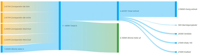

  • Invisible_man
  • Laatst online: 21:15
Obelixxx schreef op vrijdag 29 september 2023 @ 08:03:
Hallo iedereen,
Ik zoek eigenlijk een duidelijke weergave voor geconsumeerde energie in mijn huis.
Het energie dashboard geeft nu mooi weer wat gebruikt wordt, en wat opgewekt wordt.
Ik zou graag in vergelijkbare weergave zien waarin ik ook per uur zie wat mijn devices (met slimme stekker) van deze stroom gebruiken.
Een weergave waarin ik duidelijk zie wat hoeveel gebruikt, en wat overig is.
Is zoiets mogelijk?
Dat kan je mooi met de HACS integratie Sankey Chart Card doen, zo heb ik het ook inclusief wat er via de zonnepanelen binnenkomt:
Afbeeldingslocatie: https://tweakers.net/i/G7Mzb-6lyUTM6JcZpqcjEkIGzJI=/800x/filters:strip_exif()/f/image/yPxWLTeFhAdQOylhP8TXRBrg.png?f=fotoalbum_large

  • Obelixxx
  • Registratie: Juli 2020
  • Laatst online: 30-10 10:14
Invisible_man schreef op vrijdag 29 september 2023 @ 08:24:
Dat ziet er gaaf uit.
Ga ik proberen, dank je
Zou je de config die hier achter zit kunnen delen? Ik heb de Sankey Chart card een aantal keer geprobeerd, maar ik krijg 't niet lekker werkend. Zou heel mooi zijn als ik daarmee mijn pie charts zou kunnen vervangen:
Afbeeldingslocatie: https://tweakers.net/i/qyJrlRj0BfyiXLHpGhXdaaC23PQ=/800x/filters:strip_exif()/f/image/pjflgKAbY4z4Oz06ZlcjBEnT.png?f=fotoalbum_large
Voor context; links is verbruik per apparaat + 'untracked' (op dit moment de stofzuiger), rechts is tracked vs untracked, helemaal rechts is P1 import en PV vermogen. Dat zou ik dan in Sankey kunnen gieten als 'import + PV' in, 'ieder apparaat + untracked' in het midden, en dan 'verbruik + export' uit
[ Voor 13% gewijzigd door Oon op 30-09-2023 16:48 ]

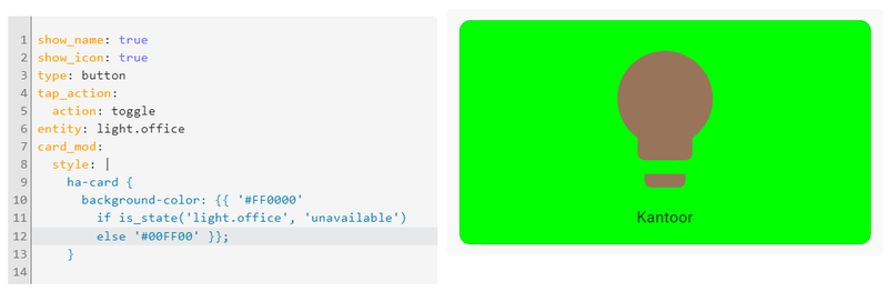

Ik gebruik card-mod om bepaalde icoontjes een ander kleurtje te geven bij een bepaalde waarde. Dat gaat op zich prima totdat een sensor een keer unavailable is. Uiteraard probeer ik dat af te vangen al was het maar om de foutmelding in de log te voorkomen. En daarvoor heb ik werkende code in Developers tools. Maar wat ik ook probeer op het moment dat de sensor unavailable is kan ik met geen mogelijkheid een ander kleurtje aan het icoontje geven. Iemand enig idee of het mogelijk is of dat ik mijn tijd aan het verdoen ben?
  • Hmmbob
  • Laatst online: 10:49
Hmmbob
Zit je toevallig op de 2023.10 beta? Want daar lijken sommige card-mod functies stuk op te zijn.
  • synoniem
Hmmbob schreef op zaterdag 30 september 2023 @ 17:16:
Nee ik zit nog op 2023.9.2.

@synoniem Je gebruikt, neem ik aan, de conditional formatting in card-mod? Iets zoals:
YAML:
  card_mod:
    style: |
      ha-card {
        background-color: {{ '#FF0000' if is_state('sensor.my_sensor', 'unavailable') else '#0000FF' }};
Want dat zou gewoon moeten werken:
Afbeeldingslocatie: https://tweakers.net/i/nqvvGe6poEXIzf50FA4uprBNvAE=/800x/filters:strip_exif()/f/image/VxRJkYLS4PIrmPyXRd6Lw9LP.png?f=fotoalbum_large
Afbeeldingslocatie: https://tweakers.net/i/EL6jfD099hVOBLkbrfiCko1orws=/800x/filters:strip_exif()/f/image/ndduq0s4sJDnFEzsUMduThbj.png?f=fotoalbum_large

  • synoniem
Ik gebruik een if then else construct waarbij ik nu even alleen test op unavailable:
YAML:
    card_mod:
      style: >
        :host {--paper-item-icon-color:
         {% if (states('sensor.monitor_desktop_xxxxx') == 'unavailable' ) %}blue  {%endif%}};
En dit werkt voor alle waarden behalve unavailable, als ik het uitprobeer in Developers tools krijg ik netjes "blue".

  • Invisible_man
Oon schreef op zaterdag 30 september 2023 @ 16:46:
Natuurlijk.
Met het energy-date-selection krijg je ook nog eens boven aan de pagina de selector waarme je de gewenste dag kan selecteren.
YAML:
24
25
26
27
28
29
30
31
32
33
34
35
36
37
38
39
40
41
42
43
44
45
46
47
48
49
50
51
52
53
54
55
56
57
58
59
60
61
62
63
64
65
66
67
68
69
70
71
72
73
74
75
76
77
78
79
80
81
82
83
84
85
86
87
88
89
90
91
92
93
94
95
96
97
98
99
100
101
102
103
104
105
106
107
108
109
110
111
112
113
views:
  - title: Home
    panel: true
    cards:
      - type: vertical-stack
        cards:
          - type: energy-date-selection
            card_mod:
              style: |
                ha-card {
                border: none;
                background: none;
          - type: custom:sankey-chart
            show_names: true
            wide: true
            height: 400
            show_states: true
            show_units: true
            energy_date_selection: true
            sections:
              - entities:
                  - entity_id: sensor.zonnepanelen_dak_links
                    type: entity
                    color: var(--warning-color)
                    children:
                      - total
                  - entity_id: sensor.zonnepanelen_dak_rechts
                    type: entity
                    children:
                      - total
                  - entity_id: sensor.zonnepanelen_west_oost
                    type: entity
                    children:
                      - total
                  - entity_id: sensor.zonnepanelen_west_zuid
                    type: entity
                    children:
                      - total
                  - entity_id: sensor.slimme_meter_in
                    type: entity
                    children:
                      - total
              - entities:
                  - entity_id: total
                    type: remaining_parent_state
                    children:
                      - totaalverbruik
                      - sensor.slimme_meter_uit
              - entities:
                  - entity_id: totaalverbruik
                    children:
                      - Overig
                      - sensor.warmtepompboiler_energy
                      - sensor.smart_meter_switch_electric_consumption_kwh
                      - sensor.shelly_compressor_energy
                      - sensor.ventilatie_energy
                      - sensor.tv_energy
                      - sensor.ac_woonkamer_energy
                      - sensor.pelletkachel_energy
                      - sensor.shelly_koelkast_energy
                      - sensor.shelly_woonkamerlicht_energy
                      - sensor.smart_meter_switch_electric_consumption_kwh_2
                      - sensor.oven_energy
                      - sensor.ac_basis_energy
                  - entity_id: sensor.slimme_meter_uit
                    type: entity
                    color: var(--success-color)
              - entities:
                  - entity_id: Overig
                  - entity_id: sensor.warmtepompboiler_energy
                    type: entity
                  - entity_id: sensor.smart_meter_switch_electric_consumption_kwh
                    type: entity
                  - entity_id: sensor.shelly_compressor_energy
                    type: entity
                  - entity_id: sensor.ventilatie_energy
                    type: entity
                  - entity_id: sensor.tv_energy
                    type: entity
                  - entity_id: sensor.ac_woonkamer_energy
                    type: entity
                    name: AC Woonkamer
                  - entity_id: sensor.pelletkachel_energy
                    type: entity
                  - entity_id: sensor.shelly_koelkast_energy
                    type: entity
                  - entity_id: sensor.shelly_woonkamerlicht_energy
                    type: entity
                    name: Verlichting woonkamer
                  - entity_id: sensor.smart_meter_switch_electric_consumption_kwh_2
                    type: entity
                  - entity_id: sensor.oven_energy
                    type: entity
                  - entity_id: sensor.ac_basis_energy
                    type: entity
