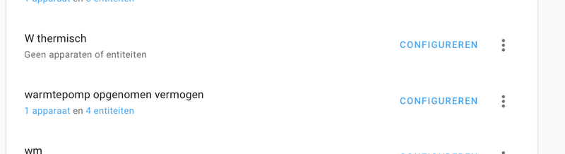

@TheFes Kun je nog eens een lichtje schijnen op de helper Nutsmeter?
Een apparaat schakel ik in
Binary = true
En true = 800 W verbruik
YAML:
        - name: "Wgang"
          unit_of_measurement: "kWh"
          device_class: 'energy'
          state_class: measurement
          state: >
            {% if states('binary_sensor.load_vw_gang') == 'on'  %}
            {% set Wgang = 800 |float |round(0) %}
            {{ Wgang |float / 1000 }}
            {% elif states('binary_sensor.load_vw_gang') == 'off' %}
            {% set Wgang = 0 |float |round(0) %}
            {{ Wgang }}
            {% endif %}

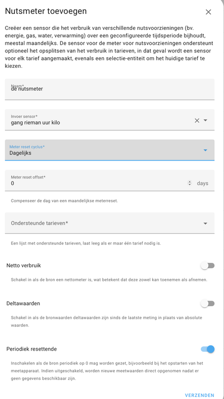

Nu maak ik een nutsmeter aan van die sensor.
Afbeeldingslocatie: https://tweakers.net/i/kdEODFSPthxN_IA5Wwf15TiE7kY=/x800/filters:strip_exif()/f/image/tfLmgh2QQqIyrbjnZ4f7kJ1i.png?f=fotoalbum_large
Alleen, elke keer als ik hem nu inschakel, telt ie 0.8 kWh er bij op. Ongeacht de duur dat hij aan staat. Dat is vanzelfsprekend niet de bedoeling.
Wat doe ik verkeerd?
op 800W laten staan en een Rieman in kilo / uur geeft volgens mij wel een juiste output, correct?
Maar dan wordt het een eindig oplopende.
en dan zo? (lijkt zo'n enorme omweg)
Afbeeldingslocatie: https://tweakers.net/i/vwuXhhuEpBeZ_Rcsj7FDm8VP7wk=/x800/filters:strip_exif()/f/image/gmHnVcK1mCSaRdwKoDWSlmtz.png?f=fotoalbum_large

@paQ als je het dagelijks verbruik wil weten, moet je inderdaad template sensor > Riemann Sum Integral > utility meter doen.
Maar dit kan ook met de powercalc custom (HACS) integratie, die kan dat allemaal voor je afhandelen

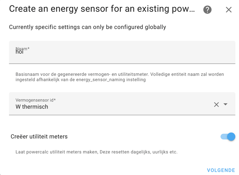

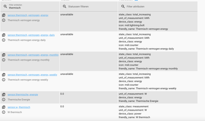

@TheFes hmmm zie toch wat vreemds
Als ik de powermeter aanmaak:
Afbeeldingslocatie: https://tweakers.net/i/PE3AGRbdtATQMzkJ6JaicMwhNro=/x800/filters:strip_exif()/f/image/zU9ys1vOOMWxp8Un9zowHbF7.png?f=fotoalbum_large
Dan is die altijd aan:
Afbeeldingslocatie: https://tweakers.net/i/mjKXMk1ifRcCQlquAjMfrQAdwpY=/800x/filters:strip_exif()/f/image/QaE3CfFW1HegmfepimZNTu4Y.png?f=fotoalbum_large
ipv
Afbeeldingslocatie: https://tweakers.net/i/-bJEe3P7OQ3-h0iOiseDn_BQYSQ=/800x/filters:strip_exif()/f/image/PCZES0oBPQiTZ0jR7Lu2gg5c.png?f=fotoalbum_large
  • TheFes
  • Laatst online: 17:35
TheFes
paQ schreef op zondag 24 september 2023 @ 19:06:
ipv
Je moet een vermogen per status opvoeren in powercalc
Home Assistant configuratie
  • paQ
  • Laatst online: 17:33
paQ
TheFes schreef op zondag 24 september 2023 @ 19:13:
het is een binary
of aan of uit
  • TheFes
TheFes
paQ schreef op zondag 24 september 2023 @ 19:19:
het is een binary
of aan of uit
Ja, dus moet je opgeven dat het verbruik bij on 800W is, en bij off 0W

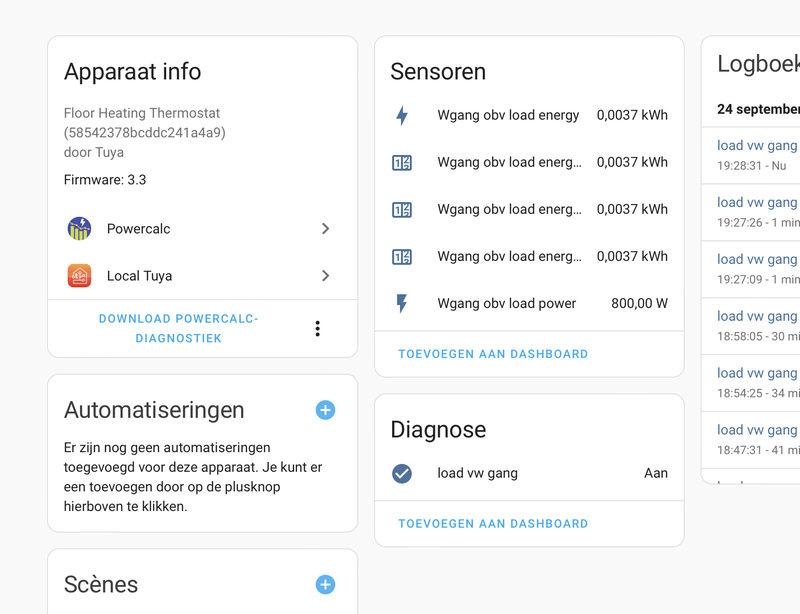

  • paQ
paQ
TheFes schreef op zondag 24 september 2023 @ 19:26:
Dat hoeft nieteens zie ik, ik zat nog op die aangemaakte sensor zie ik nu.
Op de binary werkt het als apparaat :)

@TheFes hoe maak ik van een reguliere sensor een sensor zodat ie kan opgenomen worden als "echte" energy-meter in zo'n custom power integratie bijv?
YAML:
        thermische_energie:
            value_template: >
               {% if states('sensor.flow_rate')|float <6 %}
                    {% set pwg = 0 | float %}
                   {% elif states('sensor.flow_rate') |float >6 %}
                    {% set t1 = states('sensor.water_aanvoer') | float %}
                    {% set t2 = states('sensor.water_retour') | float %}
                    {% set f = states('sensor.flow_rate') | float %}
                    {% set pwg = ((t1 - t2)*f) / 60 * 4184 | float %}
                     {% endif %}
                   {% if pwg != 0 %}
                    {{ pwg | float | round(0)}}
                      {% else %}
                      {{ pwg }}
                    {% endif %}
            unit_of_measurement: W
            device_class: energy
            friendly_name: "Thermische Energie"
Deze heb ik onder template sensors staan, maar de energy class pakt ie (hier?) niet.
dacht dan maak ik hem even zo:
YAML:
    - sensor:
        - name: "W thermisch"
          unit_of_measurement: "W"
          state_class: total_increasing
          state: >
                     {% endif %}
                   {% if pwg != 0 %}
                      {% else %}
                      {{ pwg }}
                    {% endif %}
geeft
Afbeeldingslocatie: https://tweakers.net/i/pKrSNjruEzGckrf9PiIpuusPy9U=/800x/filters:strip_exif()/f/image/6aO5LUeSlobwYE9gvbLs67mf.png?f=fotoalbum_large
maar ook dat is geen energy meter volgens HA.
[ Voor 37% gewijzigd door paQ op 25-09-2023 08:13 ]

Het legacy template sensor format ondersteunt geen state_class, daarvoor moet je het nieuwe format gebruiken.
Verder zie ik wat rare dingen. [mono]W[.] is geen unit_of_measurement voor energy. W is power
Als laatste snap ik deze if-statement niet
Django/Jinja:
                  {% if pwg != 0 %}
                      {% else %}
                      {{ pwg }}
                    {% endif %}
Sowieso is pwg al een float, en stel dat hij 0 is kun je dat ook prima afronden.
Het is verder ook niet nodig om eerst een variable als een getal te definieren, en daarna om te zetten naar een float.
*edit*
Ik had je edit gemist, dat is inderdaad het nieuwe format waarbij je wel state_class kun definëren. Maar dan matchen W en energy nog steeds niet met elkaar.
En als je dit als kWh bedoelt, dan gaat dat helemaal niet werken, aangezien je op deze manier helemaal geen total_increasing waarde maakt, je reset hem immers elke keer naar 0
[ Voor 9% gewijzigd door TheFes op 25-09-2023 08:18 ]

met custom power integratie bedoel je powercalc neem ik aan? Hoe heb je die geconfigureerd voor deze sensor?
  • paQ
paQ
TheFes schreef op maandag 25 september 2023 @ 08:41:
Die bedoel ik idd.
Er valt niets te configureren. Ik kan hem toevoegen als real energy meter, en daarna niks...
Afbeeldingslocatie: https://tweakers.net/i/UgMzYUvaWcqJcggh-mKlm9yA3fM=/800x/filters:strip_exif()/f/image/kyYJacPUHKfXxn7eTFhqfxUu.png?f=fotoalbum_large
  • TheFes
TheFes
paQ schreef op maandag 25 september 2023 @ 08:43:
Die bedoel ik idd.
Ik verwacht dat hij eerst wat data nodig heeft, zo lang jouw power sensor nog geen waardes buiten 0 gegeven heeft, komt er nog neen energy meter, en geen nutsmeters.
Gewoon even geduld hebben dus.

er is wel iets aan data desondanks
Afbeeldingslocatie: https://tweakers.net/i/zNR-66PORX4ePArpQL5w66lADsg=/800x/filters:strip_exif()/f/image/vufKY6GucJukDHc5mMR4c9pZ.png?f=fotoalbum_large
  • TheFes
TheFes
paQ schreef op maandag 25 september 2023 @ 08:49:
juist
zal anders een herstarten... HA is raar soms :+
Negatieve power? Levert dat ding terug?
  • paQ
paQ
TheFes schreef op maandag 25 september 2023 @ 08:59:
naja, als in opstart fase er even wat warmer water door de wp stroomt en de compressor is nog niet aan, dan krijg je heel kort 9idd) een negatieve waarde. Klopt verder wel natuurlijk :)
Maar hij had nu toch gewoon zaken moeten registreren?
de sensor is gewoon aanwezig :S
die is de 'oude'. (template)
Afbeeldingslocatie: https://tweakers.net/i/3NqR4jekuUq9Fnuhm0hOAoJPqzs=/800x/filters:strip_exif()/f/image/l904Tim3nkHOXQJu1pfV3NwJ.png?f=fotoalbum_large
exact dezelfde calculatie

De waarde is in Watt. Energie wordt gemeten in (k)Wh. Ik denk dat je een Utility Meter (nutsmeter) moet aanmaken.
  • paQ
paQ
TheFes schreef op maandag 25 september 2023 @ 09:12:
Ik heb geen idee wat je hier nu eigenlijk aan het registreren bent. Maar ik ga maar eens werken :)
gewoon de thermische energie uit de warmtepomp :)
Hij heeft nu best veel data verzameld, maar komt niet boven in powercalc helaas
  • paQ
paQ
Willempie27 schreef op maandag 25 september 2023 @ 09:22:
ja was in wezen ook de bedoeling, maar powercalc neemt dat geheel eigenlijk al over.

Kun je wat uitweiden wellicht?
Waar zou deze dan precies moeten opduiken?
  • paQ

Het is best vreemd, want powercalc lijkt ze wel te hebben aangemaakt:
Afbeeldingslocatie: https://tweakers.net/i/k-stYDdQeSUqMMkHg5ZVwPAQ2LU=/800x/filters:strip_exif()/f/image/gczR7r12tiZSUWycRNl5gQtB.png?f=fotoalbum_large
edit
en registreert ook waarden, maar er ontstaat geen device met entiteiten
[ Voor 8% gewijzigd door paQ op 25-09-2023 09:57 ]

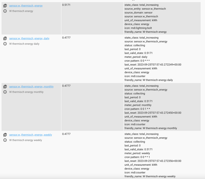

weird... alles begint gewoon te tellen, powercalc geeft geen sjiege, terwijl het sensoren zijn die daaruit zijn ontstaan :S
Afbeeldingslocatie: https://tweakers.net/i/wzbxr-TDtQqaI3MSro24mFrBGAY=/x800/filters:strip_exif()/f/image/QUurc5G7O1jxnExLMEJtketg.png?f=fotoalbum_large
@Gizz
zo te zien werkt het daar op idd
Is alleen niet de waarde die daar moet staan, maar coit
Afbeeldingslocatie: https://tweakers.net/i/iLieKfUQP1N9yKtVfLw-l8cdLtY=/800x/filters:strip_exif()/f/image/1rVbhN8ZcxceA1KAvecXKbvE.png?f=fotoalbum_large
Dat is dezelfde uitkomst als die powercalc ook aanmaakt als sensor.
[ Voor 35% gewijzigd door paQ op 25-09-2023 10:07 ]

Afbeeldingslocatie: https://tweakers.net/i/n1qO3keDEvC1FXp_RKOTwWHusl4=/800x/filters:strip_exif()/f/image/uXbscBmWjta3FHtWQBiapeGF.png?f=fotoalbum_large
powercalc maakt er alleen geen device van, hetgeen vreemd is, want de bijhorende entiteiten zijn aangemaakt.
Afbeeldingslocatie: https://tweakers.net/i/axCySahdCyqqVLOTKAjIDmFG1VE=/800x/filters:strip_exif()/f/image/gGlXGlK1s6oluAvVotn6lhR8.png?f=fotoalbum_large
Afbeeldingslocatie: https://tweakers.net/i/QzUYHq_3wp35BftrNI5CMeH8uN0=/800x/filters:strip_exif()/f/image/QCXigqPKHWaUJcMSnPlck76p.png?f=fotoalbum_large
  • TheFes
TheFes
@Septillion met Powercalc kun je ook makkelijk uit een sensor die vermogen geeft in één stap een sensor voor energie en utility meter sensors maken
@paQ Is dat verder een probleem, dat er geen device aangemaakt wordt? Volgens mij maakt Powercalc verder ook geen eigen devices aan, maar voegt het de sensoren toe aan het bestaande device. Tenminste, zo lijkt het bij mij te werken. Mogelijk is er dus geen device als de source entity ook niet in een device zit.

Ik heb nu alleen niet de indruk dat ik een goede 'optelling' heb van het vermogen. Althans ik kan het niet echt staven. Maar ik zal eens afwachten wat er nu morgenochtend gebeurt met de diverse waarden.
Uit de sensoren moet nu blijken dat ik schijnbaar (tijdens het meten dan) 477Wh aan thermische energie heb ingebracht?
Afbeeldingslocatie: https://tweakers.net/i/q4JiTHf6Edrn9seaQ70fJnvLWBc=/800x/filters:strip_exif()/f/image/rKYs5uDVyf3sk779A0Fmygkk.png?f=fotoalbum_large
Afbeeldingslocatie: https://tweakers.net/i/Z8i1YxqHpz1tuLfoNEmfFSvW9VM=/800x/filters:strip_exif()/f/image/HNaeB54igdt5R87anuWRNc5H.png?f=fotoalbum_large
