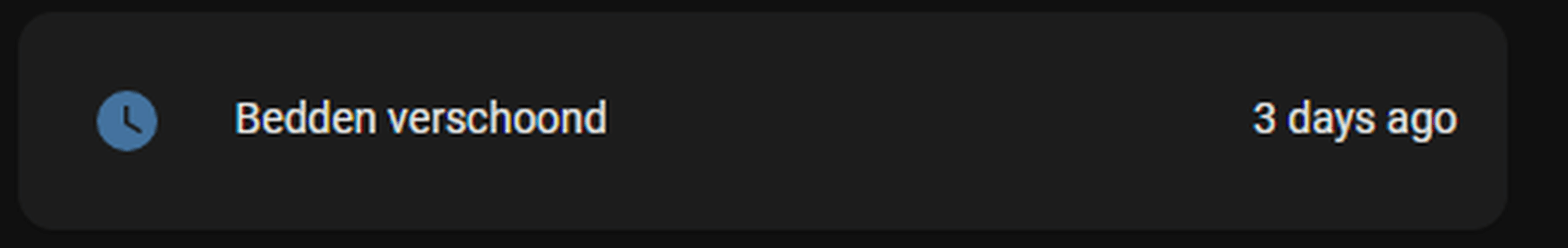

Ik zal wel iets ongelooflijks simpel missen maar ik heb nu dit
YAML:
service: input_datetime.set_datetime
data:
  datetime: "{{ now().strftime('%Y-%m-%d %H:%M:%S') }}"
target:
  entity_id: input_datetime.bed_lianne_verschoond_op
De datum zoals weergeven in mijn template sensor is nu:
Lianne bed verschoond:
1 minute ago "2023-09-21 15:39:54"
De weergave zoals ik wil is: 21-09-2023. Maar als ik in de automation
'%Y-%m-%d %H:%M:%S'
verander naar
'%d-%m-%Y %H:%M:%S'
werkt de automation niet meer.

Je probeert automation code te wijzigen om je frontend weergave aan te passen? Dat gaat niet werken....
Je automation eet alleen dat format: https://www.home-assistan...nput_datetimeset_datetime
Je moet je weergave dus op een andere manier fixen, in de frontend, niet je automation.

Als je niet geïnteresseerd bent in de tijd, dan kun je het type datetime aanpassen naar date only.
Vervolgens kun je nog steeds gewoon now() in je automation sturen. Daarin moet je niet gaan klooien, HA verwacht een datetime in bepaald format, als je daar dingen om gaat draaien werkt het niet meer.

@Robbie T Inderdaad wat @Hmmbob zegt, in de achtergrond niet aanpassen. Dus gewoon laten:
YAML:
data:
  datetime: "{{ now() }}"
target:
Al naar gelang wat kan je het weergeven in de UI. Als je een datetime plaatst zullen de meeste card je profiel instellingen gebruiken qua weergave. Wil je het echt anders hebben zou ik dat ook in de UI proberen te doen.
En tijd mag je gebruiken maar voor zoiets zou ik het lekker makkelijk houden en alleen datum gebruiken.

  • Robbie T
  • Laatst online: 13:09
TheFes schreef op donderdag 21 september 2023 @ 16:02:
Septillion schreef op donderdag 21 september 2023 @ 16:03:
YAML:
data:
target:
Ik zal wel iets missen maar wat ik nu heb is het volgende:
- Een helper toggle
- Een helper input date/time
- Een helper template sensor.
Ik heb een helper template sensor omdat ik de datum weergave graag gewoon als tekst wil en niet als een input card binnen lovelace.
De templatesensor ziet er als volgt uit:
YAML:
{{ states('input_datetime.bed_lianne_verschoond_op') }}
en deze laat inderdaad de datum zien als een textweergave. Hier staat ook nog de tijd achter.
Ik heb een automation:
YAML:
alias: Bedroom Lianne | Cleaned bedlinnen
description: ""
trigger:
  - platform: tag
    tag_id: fc959b56-db76-4091-84c6-0c2301421730
condition: []
action:
  - service: input_datetime.set_datetime
    data:
    target:
mode: single
Als ik die verander naar
YAML:
action:
    data:
      date: "{{ now() }}"
    target:
zodat ik alleen de datum overhoud dan krijg ik een foutmelding en wordt de datum niet bijgewerkt.
Error while executing automation automation.bedroom_lianne_cleaned_bedlinnen: Could not parse date for dictionary value @ data['date']
Als ik wel kies voor de datum en tijd dan is de datum weergave van de template sensor in de ui als volgt:
2023-09-22 09:18:27
Ik zal wel iets simpels missen. Maar ik wil niets anders dan het weergeven van de datum binnen een template? sensor zodat ik deze als tekst heb en niet als een invoer veld.

@Robbie T Ik zie twee keer zelfde automation. Ik denk dat je probeerde alleen de datum te schrijven? Maar dat is niet nodig, je stelt gewoon de helper in dat hij alleen datum bevat. Dat is een optie bij de helper of hij datum, tijd of beide bevat.
Qua weergave heb je meerdere opties waaronder een template sensor. Helaas is het niet een standaard vinkje om een helper als output-only / sensor te tonen. Zelf toon ik een datum via een custom:multiple-entity-row waarbij toggle: false ervoor zorgt dat het gewoon als sensorwaarde in de lijst staat.
Maar als je al met een template sensor aan de slag gaat kan je die ook gelijk ipv een datum het aantal dagen tot / vanaf verschonen laten tonen. In snelle blikken heb ik vaak niet zo veel met een datum en meer met een periode.
En waar heb je de input_boolean (helper toggle) nu nog voor nodig dan?
  • Swerfer
  • Laatst online: 30-10 09:20
Swerfer
Hmm...
Weet iemand of het mogelijk is om in een template een service call te maken?
Ik wil namelijk in een template een 'previous state' uitlezen, en vergelijken met de current state en aan het eind van de template de 'previous state' vullen met de current state.
Voor 'previous state' gebruik ik een variable 'helper' (https://github.com/snarky-snark/home-assistant-variables) en die heeft een service call functie.
Home Assistant | Unifi | LG 51MR.U44 | Volvo EX30 SMER+ Vapour Grey, trekhaak | SmartEVSE V3 | Cronos Crypto.com
  • Robbie T
Septillion schreef op vrijdag 22 september 2023 @ 09:48:
Ik probeer inderdaad alleen de datum te schrijven. De tijd is in dit geval overbodig. De datum weergave wil ik echter graag als: d-m-y. Of nog beter; x dagen geleden. (Maar dat voelt helemaal als een brug te ver gezien de datum weergave me niet lukt).
Je zegt; 2x dezelfde automation. Ik heb maar een automation toch?
De input toggle is dat ik eenvoudig kan zien of het alweer tijd is om het bed te verschonen of niet.
Ik wil die namelijk gebruiken om een melding te versturen naar mijn telefoon als het x dagen geleden is.
  • Septillion
  • Laatst online: 22:18
Septillion
Robbie T schreef op vrijdag 22 september 2023 @ 09:53:
Dan gewoon bij de instellingen (in de GUI) van de helper aangeven "What do you want to input: Date"
Met die template kunnen we wel helpen :)
Maar je schrijft:
Robbie T schreef op vrijdag 22 september 2023 @ 09:25:
Maar daar staat hetzelfde in de code :+
Die zou ik lekker weg laten, de conditie daarvoor heb ik je al laten zien en anders ga je die alleen gebruiken als trigger voor het setten van de helper terwijl je dat dus ook gewoon gelijk voor je notificatie kunt gebruiken :+ Alleen maar extra complexiteit dus.
- Een helper toggle
YAML:
YAML:
description: ""
trigger:
  - platform: tag
condition: []
action:
    data:
    target:
mode: single
YAML:
action:
    data:
      date: "{{ now() }}"
    target:
2023-09-22 09:18:27
Verbouw je template sensor even naar dit:
YAML:
{{ state_attr('input_datetime.bed_lianne_verschoond_op', 'timestamp') | timestamp_custom('%d-%m-%Y') }}
Output zou moeten zijn 22-09-2023.
Met een "xxx dagen geleden" weergave kan @TheFes je helpen, die heeft daar een template-template voor geloof ik.
  • Robbie T
Septillion schreef op vrijdag 22 september 2023 @ 10:09:
Maar je schrijft:
Wat hulp zou fijn zijn inderdaad. Wat betreft de automation, verschil zit hem erin dat in de eerste staat vermeld:
YAML:
   data:
en in de twee alleen date, omdat de tijd niet nodig is.
YAML:
    data:
      date: "{{ now() }}"
Hmmbob schreef op vrijdag 22 september 2023 @ 10:14:
YAML:
Hierbij krijg ik een foutmelding
User input malformed: invalid template (TemplateSyntaxError: expected token ',', got 'input_datetime') for dictionary value @ data['state']

YAML:
   data:
YAML:
    data:
      date: "{{ now() }}"
Je kunt gewoon de datetime optie gebruiken voor een date only input_datetime.
Dus stuur gewoon datetime: "{{ now() }}" naar je input_datetime, en zet die input_datetime in de opties op date only.
Aangezien je doel is om een template sensor te maken, zou ik die stap met de input datetime gewoon helemaal weg halen. Sterker nog, ik zou de automation ook gewoon overslaan.
Template sensor:
YAML:
template:
  - trigger:
      - platform: tag
    sensor:
      - unique_id: 9816ee48-591b-4f74-be05-42e691bfa0df
        name: Bedden verschoond
        state: "{{ now().date() | string }}"
        device_class: date
Als je deze vervolgens in je dashboard zet, zou er vanzelf iets uit moeten komen als X dagen geleden.
Edit, dat doet ie dus niet. Wel als je er toch een datetime in zet, dan wordt het dit
YAML:
template:
  - trigger:
      - platform: tag
    sensor:
        state: "{{ now() }}"
        device_class: timestamp
In eerste instantie zul je iets zien als 10 seconden geleden, maar na 24 uur zal dat 1 dag geleden worden. Ik had als voorbeeld even 3 dagen van now() afgetrokken, dan krijg je dus zoiets (mijn HA staat op Engels)
Afbeeldingslocatie: https://tweakers.net/i/1ipJEFyxv5KBPiC1BQW9gnW0e8U=/full-fit-in/4000x4000/filters:no_upscale():fill(white):strip_exif()/f/image/TZX9w7ZbpmJIinSZVpDjv9X2.png?f=user_large
[ Voor 21% gewijzigd door TheFes op 22-09-2023 10:34 ]
Home Assistant configuratie
  • Septillion
Septillion
@Robbie T Ahhh, 'datetime' vs 'date' heb ik echt 20 keer overheen gekeken. Maar goed, dus gewoon lekker bij datetime houden en de instelling van de helper aanpassen.
En dan voorbeeldje voor een template:
YAML:
template:
  - sensor:
      unique_id: test_datetime
      name: "test datetime"
      state: >-
        {% set n =  today_at('0:00').date() %}
        {% set d = (states('input_datetime.bed_lianne_verschoond_op')|as_datetime).date() %}
        {{ (n - d).days }}
      attributes:
        days_text: >-
          {{ this.state }} {{ 'dag' if this.state|int == 1 else 'dagen' }}
Helaas is unit_of_measurement niet te doen met een template en kom je dus in de war met "1 dag" en "2 dagen". Daarom de state gewoon als getal gehouden (makkelijk te gebruiken in een automation) en dan nog een attribute waar 'dag' of 'dagen' achter staat.
[edit]
Optie van @TheFes is zeker ook een leuke andere optie. Zelf alleen niet zo'n fan van eigenlijk een automation in een sensor schrijven ivm overzichtelijkheid en dat het slecht te debuggen in. Maar als het werkt dan is het leuk!
[ Voor 11% gewijzigd door Septillion op 22-09-2023 10:31 ]

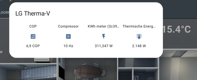

  • paQ
paQ
hmpf... syntax? Of zit ik in de verkeerde commando's te graven?
YAML:
       - type: state-label
        tap_action:
          action: fire-dom-event
          browser_mod:
            service: browser_mod.popup
            data:
              dismissable: true
              timeout: 15000
              content:
                card:
                  type: entities
                  entities:
                    - entity: sensor.tweede_methode_cop
                      icon: mdi:calculator-variant
                    - entity: sensor.compressor
                      icon: mdi:heat-pump
                    - entity: sensor.kwh_meter_3c39e72df1c2_active_power
                    - entity: sensor.thermische_energie
                      icon: mdi:thermometer-lines
                  title: LG Therma-V
Afbeeldingslocatie: https://tweakers.net/i/laTSHToEekBozAikPMThn_1qP6I=/800x/filters:strip_exif()/f/image/AuKHIpUdhQ2KV0lNWDGYJ6GM.png?f=fotoalbum_large
[ Voor 18% gewijzigd door paQ op 22-09-2023 11:08 ]

  • TheFes
  • Laatst online: 22:40
TheFes
paQ schreef op vrijdag 22 september 2023 @ 11:04:
YAML:
        - type: state-label
        tap_action:
          browser_mod:
            data: null
            dismissable: true
            timeout: 15000
            content:
              card:
                type: entities
                entities:
                    icon: mdi:heat-pump
                title: LG Therma-V
Je hebt sowieso helemaal geen config voor de state label card toegevoegd. Daar is in ieder geval entity_id nog een required field
https://www.home-assistan...ure-elements/#state-label
en verder klopt je indentation niet, maar dat kan een copy paste foutje zijn
[ Voor 3% gewijzigd door TheFes op 22-09-2023 11:08 ]

  • paQ
paQ
TheFes schreef op vrijdag 22 september 2023 @ 11:07:
zal even het hele stukje doen:
YAML:
24
25
26
27
28
29
    elements:
      - type: state-label
        tap_action:
          browser_mod:
            data:
              dismissable: true
              timeout: 15000
              content:
                card:
                  type: glance
                  entities:
                      icon: mdi:heat-pump
                  title: LG Therma-V
        entity: sensor.water_aanvoer
        style:
          top: 14.8%
          left: 26.8%
          color: white
          width: 10%
          font-weight: bold
          font-size: 90%
  • TheFes
TheFes
paQ schreef op vrijdag 22 september 2023 @ 11:08:
YAML:
24
25
26
27
28
29
    elements:
      - type: state-label
        tap_action:
          browser_mod:
            data:
              dismissable: true
              timeout: 15000
              content:
                card:
                  type: glance
                  entities:
                      icon: mdi:heat-pump
                  title: LG Therma-V
        style:
          top: 14.8%
          left: 26.8%
          color: white
          width: 10%
          font-weight: bold
          font-size: 90%
Oh, de entity stond er wel, maar die had je er niet bij gekopieerd.
Maar ik heb geen idee waar je dit nu in probeert te zetten. waaronder valt die elements key die nu bovenaan staat?
In je screenshot lijkt het fout te gaan bij de glance card, dus in de popup, volgens mij hoort die card key daar gewoon niet, de card moet meteen onder content komen zonder extra key daartussen.
  • paQ
paQ
TheFes schreef op vrijdag 22 september 2023 @ 11:13:
idd :')
'card' weg gehaald
*O*
Afbeeldingslocatie: https://tweakers.net/i/U7vU2NgEVDj6JymDJqvul-6WURM=/800x/filters:strip_exif()/f/image/jNAQr7bviEuVi8lCXUiJq96R.png?f=fotoalbum_large

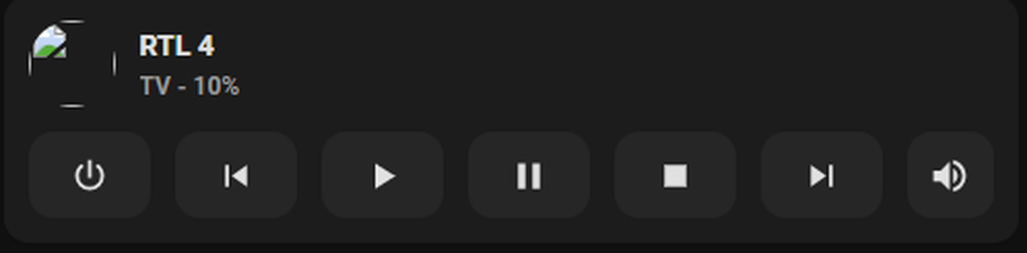

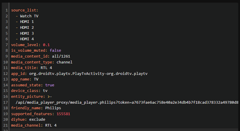

Ik zit met het volgende probleem.
Om één of andere reden geeft mijn media_player.philips een verkeerd entity_picture bij Live TV, het lijkt een op een stukje live beeld wat ooit op de tv afgespeeld is en ik krijg dit niet weg.
Nu had ik het idee om de entity_picture dynamisch aan te passen op basis van media_title en app_id en dan de entity_picture te zetten naar het icon van betreffende kanaal.
Het matchen van betreffende media_title, app_id en bijbehorende icon heb ik al incl fallback maar hoe kan ik nu met een automation of iets anders ook daadwerkelijk entity_picture bijwerken?

schumi2004 schreef op zaterdag 23 september 2023 @ 15:42:
Wordt het plaatje ergens opgehaald? Wordt die wel geupdate, cash verhaaltje?

Rouwette schreef op zaterdag 23 september 2023 @ 16:20:
Afbeeldingslocatie: https://tweakers.net/i/k3sqCzM_D3WZA16OSf9t1y6H5zg=/800x/filters:strip_exif()/f/image/AklAEG3BDFP0omzPI57lqHXD.png?f=fotoalbum_large
Ik heb geen idee eigenlijk waar de huidige afbeelding vandaan gehaald wordt maar het stoort me mateloos.
Netflix en andere zaken werkt prima maar bij LiveTV is het lelijk.
Afbeeldingslocatie: https://tweakers.net/i/kvr7u9kBNRD2AOVsVpqqrKj9oQQ=/full-fit-in/4000x4000/filters:no_upscale():fill(white):strip_exif()/f/image/fJMEIC28kxE5JltM8HTE0VtX.png?f=user_large
Heb ook al gezocht naar legen cache maar kwam er niet veel verder mee.
Ook kan ik niet de entitiy_picture groter laten zien met een picture card ofzo om te zien wat ie nu daadwerkelijk laat zien maar als ik inzoem lijkt het een sample uit een afbeelding die mogelijk opgehaald is ooit toen ik een Live TV card gemaakt had die met generic camera liet zien wat er op TV speelde.
Dat heb ik ondertussen weer verwijderd want was leuk voor even.
Toen dacht ik van als ik hem toch niet weg krijg waarom niet vervangen met de zender logo's, dat probeer ik nu te realiseren.
Hoe zit de code in elkaar?
Het matchen van media_info en image doe ik zo.
{% set media_title = state_attr('media_player.philips', 'media_title')|lower %}
{% set image_name = media_title|replace('[/\\]', '_') %}
/config/www/livetv/{{ image_name }}.png
Had beetje "hulp" gevraagd bij ChatGPT om mogelijke oplossingen om die entity_picture te updaten met eigen image maar alle geboden oplossing zijn niet mogelijk dus daar had ik ook niet veel aan.
Voor mijn gevoel moet het mogelijk zijn maar wellicht zit ik er naast.

schumi2004 schreef op zaterdag 23 september 2023 @ 16:44:
Je kunt dat attribute niet overschrijven. Wel is er een template media player entity custom integration waarmee je een kopie van je bestaande zou kunnen maken en dat het entity picture attribute zou kunnen aanpassen

TheFes schreef op zaterdag 23 september 2023 @ 16:49:
Mmmm jammer dat dit attribute niet te overschrijven is.
Zal me eens verdiepen in die template media player entity custom integration, thanks ;)
