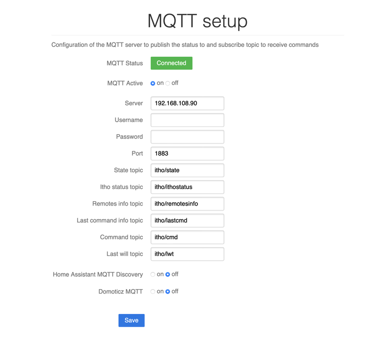

  • paQ
paQ
Ik heb via MQQT in Homebridge (MQQT servertje loopt op dezelfde pi als homebridge) mijn MV sturing lopen, die ik dan middels een virtuele dimmer regel. (0-100)
Afbeeldingslocatie: https://tweakers.net/i/nKT0lir73LiHszb_Jmk6xMvJp_g=/800x/filters:strip_exif()/f/image/beRRKpl0FJ8bWJjjBoPWke0J.png?f=fotoalbum_large
Commands below this line work on itho devices that support the PWM2IC2 protocol. Devices supported are at least the HRU200 and all CVE models. Devices known not to support these commands are the HRU350, WPU, DemandFlow/QualityFlow. These commands cannot be used together with vremote commands in one API call.
speed string 0-254 number ● ●
Comments:
Speed without a timer will reset the queue (different behaviour configurable) and set a new base/fallback speed.
For MQTT; sending only the value instead of a JSON key/value pair also works for single commands
Daar laat ik dan een eenvoudig sommetje op los om 100% = 254 te maken.
Kan ik die MV ook vanuit HA aansturen op dezelfde MQQT server?
En hoe zou dat moeten?
goeiemorgen zeg :F
https://github.com/arjenh...owifi/wiki/Home-Assistant
[ Voor 79% gewijzigd door paQ op 19-09-2023 20:39 ]

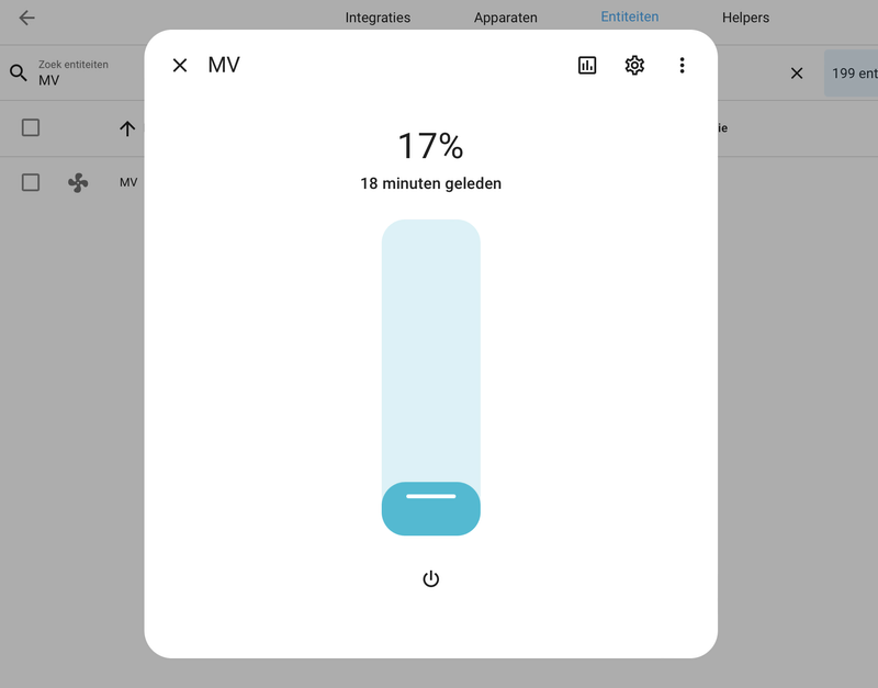

  • paQ
paQ
alright, so far so good :)
nu probeer ik alleen toggle action te maken... uit/aan (laatste snelheid)
YAML:
  fan:
    - name: MV
      availability_topic: itho/lwt
      unique_id: nrg-itho-1
      state_topic: itho/lwt
      state_value_template: '{% if value == ''online'' %}ON{% else %}OFF{% endif %}'
      json_attributes_topic: itho/ithostatus
      command_topic: itho/cmd/not_used/but_needed_for_HA
      percentage_command_topic: itho/cmd
      percentage_command_template: '{{ value * 2.54 }}'
      percentage_state_topic: itho/state
      percentage_value_template: '{{ ((value | int) / 2.54) | round}}'
Togglen doet van zichzelf helemaal niets nu.
Hoe maak je zoiets mogelijk?
  • Septillion
  • Laatst online: 13:00
Septillion
@paQ Als je de MV als fan hebt dan kan je hem nu totch gewoon aansturen incl alleen aan/uit zetten?
  • paQ
paQ
Septillion schreef op dinsdag 19 september 2023 @ 21:27:
ik kan de fan bedienen, maar niet met een switch aan/uit zetten
Afbeeldingslocatie: https://tweakers.net/i/c6URgRecEdSjJRcpL6g1iLrj9f4=/800x/filters:strip_exif()/f/image/Sc5jDJph1aRumYdEwYfJGHcb.png?f=fotoalbum_large
De slider werkt perfect, maar die on/off button doet niets.
  • Septillion
Septillion
@paQ Aaahhh. Mm, ik zie zo snel weinig over de te versturen commando's voor die unit :/
Het lijkt in ieder geval de het lwt als state te gebruiken ipv voor availability. Dus mja, daar gaat het al fout. Maar je zou denk als command gewoon een percentage uit kunnen sturen. Maar lijkt er dus op dat de unit niet gewoon een aan / uit kent en dus niet zijn laatste snelheid kan onthouden.
  • paQ
paQ
Septillion schreef op dinsdag 19 september 2023 @ 21:37:
het kan zo:
http://192.168.108.MV/api.html?speed=0
of via mqqt API
of? @arjenhiemstra
[ Voor 3% gewijzigd door paQ op 19-09-2023 21:52 ]
  • Septillion
Septillion
@paQ Probleem is dat het voor uit wel eenduidig is, maar wat wil je voor aan? Want lijkt er dus niet op dat hij onthoudt wat de snelheid was voor 0.
  • paQ
paQ
Septillion schreef op dinsdag 19 september 2023 @ 21:54:
nee idd.
Had eigenlijk gehoopt op een eenvoudige:
YAML:
tap_action:
  action: fan.toggle
  • Septillion
Septillion
@paQ Dat werkt alleen als je de command topics goed doet. Nu zou je daar wel een speed: 0 of een speed: 255 van kunnen maken. Of je zal een helper moeten gaan gebruiken die in HA bijhoud wat de snelheid was voor hij 0 werd. Op zich ook te doen.

  • arjenhiemstra
  • Laatst online: 11:55
Als je suggesties hebt hoe het eigenlijk geïmplementeerd zou moeten worden; graag! Ik geloof dat het stukje lwt code een paar keer heen en weer gegaan is tussen wat bijdragen van verschillende personen. Ik weet eerlijk gezegd niet wat de best practice is op dit vlak.
Wat betreft command; op dit moment is het een 0-255 control (vanuit het originele itho protocol) maar daar kan best ook een 0-100 percentage optie van gemaakt worden als dat beter werkt.
  • Septillion
Septillion
@arjenhiemstra lwt hoort alleen in availability, immers is dat de status of het device online is of niet.
De state zou dan het teruglezen van de snelheid moeten zijn en >0 = ON.
Maar begrijp ik het goed dat de controller alleen een speed kent en geen ON/OFF? Ik kan mrgen wel even kijken wat er mogelijk is, maar ben jij de maker van de ESP firmware? Anders zou het heel tof zijn als je daar een on/off in zou kunnen bouwen :) Iets met, als snelheid 0 wordt deze opslaan en bij een on commando de speed weer herladen.

  • arjenhiemstra
Septillion schreef op dinsdag 19 september 2023 @ 23:04:
Yes ik ben de maker van de firmware, of iig de initiator :) Velen hebben aan de code bijgedragen.
Ik al even kijken wat ik moet aanpassen om dit goed te laten werken, moet niet zo heel spannend zijn gok ik.

  • Septillion
Septillion
@Nomi Ja, jij gebruikt de "hack" door hem dan altijd aan te zetten op een bepaalde state.
@arjenhiemstra Ik zie dus dat @arjenhiemstra me voor is geweest :D Maar er zijn dus types die 0-255 en types met stappen doen?
Maar goed, nog mooier zou zijn als je firmware de laatste niet-aan / niet-0 zou kunnen onthouden zodat je werkelijk aan/uit commando's kunt afvuren.

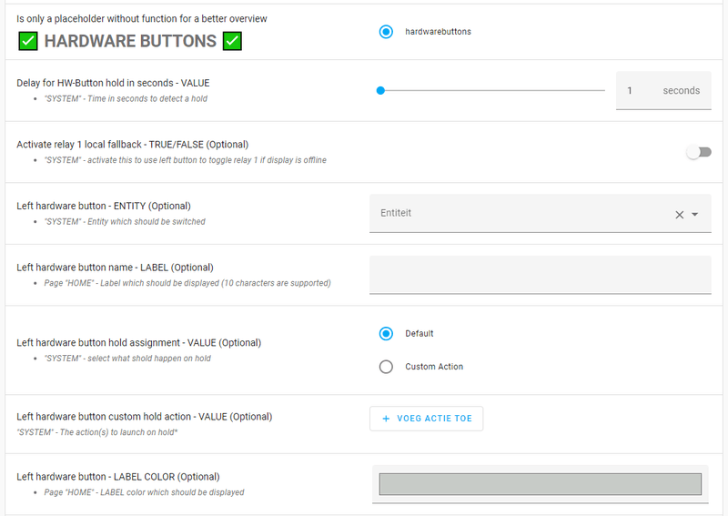

Long shot maar... Iemand die z'n NSpanel heeft geflashed met ESPHome die dit misschien kan beantwoorden.
Ik zou graag bij het eenmalig indrukken een van de schakelaars op de NSPanel in Home Assistant een actie willen uitvoeren, en bij lang indrukken het relais laten schakelen. Is dit mogelijk?

  • Invisible_man
Uberprutser schreef op donderdag 21 september 2023 @ 09:15:
Volgens mij moet dat wel kunnen ja.
Ik neem aan dat je de configuratie via blueprint gebruikt (instellingen>Automatiseringen en scenés>blueprints)?
Onder "Hardware buttons" heb je dan wat opties voor het gedrag van die knoppen kan instellen. Je kan dan een entity instellen die geschakeld wordt door de knop (moet je wel local fallback uitzetten, anders schakelt hij alsnog het relais) en daar zou je dus een helper voor aan kunnen maken waar je dan weer automations aanhangt. Vervolgens kan je dus nog een hold action er aan koppelen voor als je hem ingedrukt houd.
Afbeeldingslocatie: https://tweakers.net/i/cOCXORwlhkj6z66pYyxiVKJv9yg=/800x/filters:strip_exif()/f/image/RyIG3FNOeHojuJehdBR58LDD.png?f=fotoalbum_large
Je moet dan volgens mij ook in de configuratie onder het apparaat zelf dan de "Relay 1/2 local fallback" uitzetten denk ik.
Afbeeldingslocatie: https://tweakers.net/i/2-WL-o-m3vYnIZj5muTfNkyo_bQ=/full-fit-in/4000x4000/filters:no_upscale():fill(white):strip_exif()/f/image/z7uRo77KdFHgnydLF5BTMmiT.png?f=user_large
[ Voor 10% gewijzigd door Invisible_man op 21-09-2023 09:38 ]
  • Septillion
Septillion
@Uberprutser Ja, maar "geflashed met ESPHome" kan nog 1000 verschillende dingen zijn.
Als je NSPanel HA Blueprint draait zoals hierboven kan je dat dus gewoon doen door een actie te maken. Op zich mag fallback dan wel aan blijven als je wilt maar bij geen Wifi zal het dan anders reageren (push = direct relais).
En onder aan de streep kan je natuurlijk de ESPhome code aanpassen zoals je wilt. Dan zou je de long press ook in de firmware hard aan een uitgang kunnen hangen (zodat het ook werkt zonder wifi).

  • arjenhiemstra
Septillion schreef op woensdag 20 september 2023 @ 22:10:
De meeste fans ondersteunen 0-255, waar ze dat niet doen kun je gebruik maken van de low, medium, high remote commandos. Worden via dezelfde I2C bus verstuurd maar een iets ander commando.

@arjenhiemstra Ah ja, is dat te detecteren of te configureren?
Mooiste zou natuurlijk dan dat de module ook autodiscovery in HA krijgt. En dan ook het onthouden van de laatste niet-uit stand.Lijkt me beide wel te doen, ik zit alleen niet zo in PlaformIO...

Septillion schreef op donderdag 21 september 2023 @ 10:14:
In de meeste situaties wel, meestal is het device afhanklijk. Alleen als er een ingebouwde CO2 sensor in zit is het niets lastiger maar dat zou je kunnen oplossen met een handmatige setting.
Nu is er 1 stukje autodiscovery code (alleen voor 0-255), het mooiste zou zjin dat autodiscovery automatisch aanpast op basis van gedetecteerd apparaat.

@arjenhiemstra Dat zou inderdaad mooi zijn. Is er een manier hoe ik hierbij kan helpen?

Septillion schreef op donderdag 21 september 2023 @ 10:23:
Weet je misschien een voorbeeld van een apparaat dat dit goed geimplementeerd heeft?
Ik heb zelf de auto discovery code voor HA niet geschreven dus moet er even induiken hoe het precies werkt.
  • Septillion
Septillion
@arjenhiemstra Bijvoorbeeld Tasmota doet dit.
Maar in principe is de autodiscovery 90% gelijk aan wat je handmatig in de config zet. Alleen met wat device info erbij.
Nu heb ik zelf geen (MQTT) fan maar voorbeeld van een light:
JSON:
24
  "name": "Toilet Light",
  "cmd_t": "~cmnd/POWER",
  "stat_t": "~tele/STATE",
  "val_tpl": "{{value_json.POWER}}",
  "pl_off": "OFF",
  "pl_on": "ON",
  "avty_t": "~tele/LWT",
  "pl_avail": "Online",
  "pl_not_avail": "Offline",
  "uniq_id": "C663D3_LI_1",
  "device": {
    "identifiers": [
      "C663D3"
    "connections": [
        "mac",
        "D8:F1:5B:C6:63:D3"
  "~": "Toilet Light/"
Welke dan gepost wordt in homeassistant/light/C663D3_LI_1/config waarbij volgens mij alleen belangrijk is dat je hem onder homeassistant/light/[whatever][mogelijk meer whatever]/config zet. En veel onder device is naar eigen inzicht volgens mij.

  • RobertMe
  • Laatst online: 13:03
RobertMe
Septillion schreef op donderdag 21 september 2023 @ 10:33:
Welke dan gepost wordt in homeassistant/light/435FAB_LI_1/config waarbij volgens mij alleen belangrijk is dat je hem onder homeassistant/light/[whatever][mogelijk meer whatever]/config zet.
En uiteraard voor een ventilator er "fan" van maken i.p.v. "light" :+
Daarnaast kan met de MQTT auto discovery ook iets dat met de YAML config niet kan. Aangeven bij welk apparaat (/device) de entity hoort en dan ook dat apparaat configureren (naam, device triggers, model, firmware versie, ...).
* RobertMe moet ook maar eens kijken welke Itho ventilatie hier in huis hangt en of die geschikt is voor dit bordje
Zo te zien heb je net nog stiekem een stukje van device er in gezet O-)
[ Voor 5% gewijzigd door RobertMe op 21-09-2023 10:38 ]
  • Septillion
Septillion
@arjenhiemstra Ja, wat @RobertMe is inderdaad de meerwaarde van device :)
Overigens kan je als debug eerst eens gewoon spelen met een MQTT client voor je het in de code gaat verwerken. Het maakt immers niet uit welk device de autodiscovery post. Zo kan je dus met een huidig device al eens de discovery goed krijgen vanaf een PC voor je het in de firmware bakt.
Stond all wat in maar inderdaad gewisseld voor een langere :+
[ Voor 9% gewijzigd door Septillion op 21-09-2023 10:42 ]
  • arjenhiemstra
JSON:
24
  "pl_off": "OFF",
  "pl_on": "ON",
  "device": {
    "identifiers": [
      "C663D3"
    "connections": [
        "mac",
        "D8:F1:5B:C6:63:D3"
Dit is de huidige auto discovery, zo te zien is een aantal keys niet goed toegepast als ik het vergelijk met jouw code maar valt mee lijkt het
JSON:
  "dev": {
    "identifiers": "nrg-itho-zolder",
    "manufacturer": "Arjen Hiemstra",
    "model": "ITHO Wifi Add-on",
    "name": "ITHO-WIFI(nrg-itho-zolder)",
    "hw_version": "2",
    "sw_version": "2.5.7"
  "avty_t": "itho/lwt",
  "uniq_id": "nrg-itho-zolder_fan",
  "name": "nrg-itho-zolder_fan",
  "stat_t": "itho/lwt",
  "stat_val_tpl": "{% if value == 'online' %}ON{% else %}OFF{% endif %}",
  "json_attr_t": "itho/ithostatus",
  "cmd_t": "itho/cmd/not_used/but_needed_for_HA",
  "pct_cmd_t": "itho/cmd",
  "pct_cmd_tpl": "{{ value * 2.54 }}",
  "pct_stat_t": "itho/state",
  "pct_val_tpl": "{{ ((value | int) / 2.54) | round}}"
  • Septillion
Septillion
@arjenhiemstra Lijkt op eerste gezicht prima. Paar dingen:
Zou als name van entity gewoon "fan" doen ofzo, de device name komt er tegenwoordig vanzelf voor.
Al genoemd, er mist dus een mogelijkheid voor simpelweg alleen zeggen uit of aan. Dit is eigenlijk de enige die echt niet klopt nu.
Als state moet je niet lwt gebruiken maar bijvoorbeeld de snelheid. 0 => uit, anders aan.
Device naam is volledig vrij te kiezen op het device?
Waarom mag de snelheid niet naar 255 :) Ik zou in zowel naar als van percentage ook een round doen.
Voor unieke ID's zou ik denk ik ook op mac ofzo terugvallen ipv iets dat een gebruiker op kan geven. Anders krijg je leuke mix als er twee hetzelfde heten.
Het voornaamste lijkt mij dus het inbakken van een echte aan/uit zodat in itho/cmd gewoon ON en OFF gepost mag worden.
Krijg je denk ik iets als:
JSON:
  "dev": {
    "identifiers": "itho_00B0D063C226",
    "name": "Itho Zolder",
    "hw_version": "2",
  "avty_t": "itho/00B0D063C226/lwt",
  "uniq_id": "itho_00B0D063C226_fan",
  "name": "Fan",
  "stat_t": "itho/00B0D063C226/state",
  "stat_val_tpl": "{% if value == '0' %}OFF{% else %}ON{% endif %}",
  "json_attr_t": "itho/00B0D063C226/ithostatus",
  "cmd_t": "itho/00B0D063C226/cmd",
  "pct_cmd_t": "itho/00B0D063C226/cmd",
  "pct_cmd_tpl": "{{ (value * 2.55) | round }}",
  "pct_stat_t": "itho/00B0D063C226/state",
  "pct_val_tpl": "{{ ((value | int) / 2.55) | round}}"
[ Voor 50% gewijzigd door Septillion op 21-09-2023 11:20 ]
