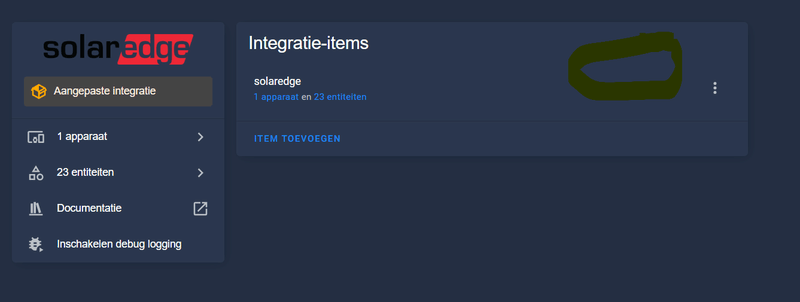

Ik mis om de een of andere reden het "Configureren" knopje bij een integratie.
(zie mijn fantastische photoshop skills, de gele cirkel zou het moeten staan)
Die hoort hier wel te zitten, maar ik heb het dus niet. Iemand enig idee?
Afbeeldingslocatie: https://tweakers.net/i/_SZWVCyyzMLpn8li0TsnTrDYdSU=/800x/filters:strip_exif()/f/image/odt4KeOK5FPQLg68CxHtrqdt.png?f=fotoalbum_large

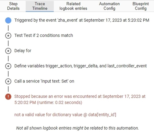

Ik ben begonnen met home assistant en heb home assistant OS draaien op een NUC met een CC2531 Zigbee2mqtt stick met antenne.
Ik probeer nu wat ikea verlichting via home assistant te laten lopen. Ik heb een tradfri remote en enkele leds gekoppeld aan home assistant via ZHA.
Voor de remote heb ik een blueprint gedownload: https://epmatt.github.io/...rollers/ikea_e1524_e1810/
Via deze blueprint heb ik een automatisering aangemaakt. De bedoeling is dat een korte druk op de center knop de lampen aan/uit schakelt.
Ik heb dit via de GUI gemaakt, maar dat deelt niet zo makkelijk, zo ziet de YAML code eruit:

Als ik nu op de middelste knop druk gaat het licht niet aan. De lampen kan ik wel handmatig schakelen via de ZHA integratie. In het logboek wordt mijn druk op de knop wel geregistreerd. Hoe kom ik erachter waar het misgaat?

@Byte_Me bekijk de trace van de automation eens. Verder is het beter om een groep lampen ook als een group aan te sturen, ipv losse lampen. Dat scheelt veel verkeer in je netwerk. Zeker met de enigszins ouderwetse chipset die je gebruikt.
Verder gaat er een alarmbel bij mij af omdat je het in 1 post over zowel over Z2M als ZHA hebt. Je stick kan maar met 1 pakket tegelijk werken.

Bedankt voor de tips. Ik heb de 6 lampen in 1 groep gezet. Nu ziet de yaml er zo uit:
YAML:
alias: Tradfri Remote Kitchen short center toggle lights
description: ''
use_blueprint:
  path: EPMatt/ikea_e1524_e1810.yaml
  input:
    integration: ZHA
    controller_device: 300938d5d34265dd404f0a756bd3eeb3
    action_button_center_short:
      - service: light.toggle
        data: {}
        target:
          entity_id: light.kitchen
Ik heb enkel ZHA geinstalleerd, geen Z2M. Alleen heet de stick zo. Maar aangezien de klik op de remote wordt geregistreerd en ik de lampen in home assistant aan en uit kan schakelen, dacht ik dat het ok was. Ik zie inderdaad een foutmelding in de trace timeline, weer iets geleerd, ik kende dit nog niet.
Afbeeldingslocatie: https://tweakers.net/i/o9xmuXEEaqion2E9br_U6WWs6tM=/full-fit-in/4920x3264/filters:max_bytes(3145728):no_upscale():strip_icc():fill(white):strip_exif()/f/image/nyyDaGqJO6bk9XCo2eDvAQ63.jpg?f=user_large
Ben nu aan het puzzelen hoe dit wordt veroorzaakt. Het is leuk om met HAOS te spelen, maar ik moet nog veel leren.
Edit: ik denk dat ik het euvel heb gevonden, er stond nog een "required" veld in het blueprint niet ingevuld... |:(
The helper_last_controller_event (Helper - Last Controller Event) input serves as a permanent storage area for the automation. The stored info is used to implement the blueprint's core functionality. To learn more about the helper, how it's used and why it's required, you can read the dedicated section in the Controllers-Hooks Ecosystem documentation.
The helper is used to determine button release events when the controller is integrated with ZHA, because of the actions mapping for the controller with these integrations. Natively, the controller doesn't allow to distinguish between different button release events, so the blueprint must store the previous clicked button.
Er lijken meer mensen hier tegenaan te zijn gelopen:
https://community.home-as...more-with-hooks/277861/67
Na een beetje puzzelen heb ik de oplossing. Ik heb een helper aangemaakt (die klasse kende ik nog niet) en die geselecteerd in de blueprint. Daarna werkte het meteen.
De tip van de traces was erg handig, dat kende ik ook nog niet.

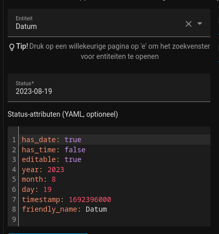

Help! Vraagje over een datetime helper.
Ik heb een (in de GUI handmatig aangemaakte) datetime helper en die kan ik met de datumkiezer wijzigen vanuit het dasboard. De state van die helper wijzigt dan meteen.
Met een via AppDaemon aangemaakte helper werkt dit niet.. Ik zie dus wel een datumkiezer, maar als ik een andere datum aanklik wordt state (en relevante attributes) niet gewijzigd. Terwijl state en attributes toch hetzelfde zijn voor zover ik kan beoordelen.
Deze werkt niet:
Afbeeldingslocatie: https://tweakers.net/i/EAyNBu8iSOgimW5MJcj8_ZhUSQM=/full-fit-in/4000x4000/filters:no_upscale():fill(white):strip_exif()/f/image/lIutLeihV6agYRql16esRfu0.png?f=user_large
Deze werkt wel:
Afbeeldingslocatie: https://tweakers.net/i/LDMYQ3KuWOhOlYKW12eHCP490i4=/full-fit-in/4000x4000/filters:no_upscale():fill(white):strip_exif()/f/image/D9hbKubUZ4EZXdaDDmzldg3O.png?f=user_large
Iemand enig idee waarom dit niet werkt?
Ook service input_datetime.set_datetime aanroepen heeft geen zin (hoewel hij wel een groen vinkje laat zien).
[ Voor 6% gewijzigd door Groen op 17-09-2023 21:03 . Reden: Toelichting ]

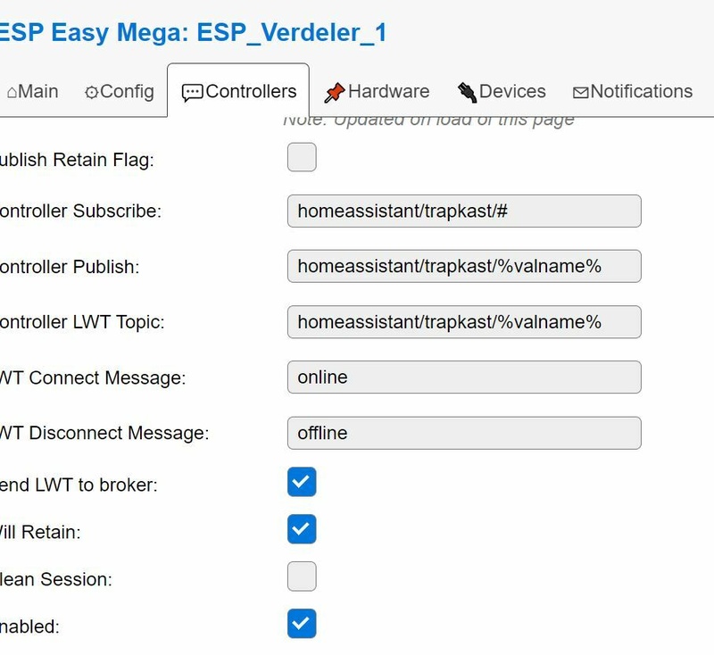

Iemand een idee wat ik wellicht verkeerd doe? Ik kom er maar niet uit. Ik probeer om een ESPeasy toe te voegen met MQTT. De broker toevoegen is gelukt. De ESPeasy instellen middels mqtt lijkt ook goed te gaan, want ik zie wel de waarden terugkomen in de broker:
Afbeeldingslocatie: https://tweakers.net/i/Ky6lFNFAvMR0HgRqJHCQJwjW8VQ=/full-fit-in/4920x3264/filters:max_bytes(3145728):no_upscale():strip_icc():fill(white):strip_exif()/f/image/hIpqlXmMx3bk4R1uYE1OuZWn.jpg?f=user_large
Verder hoe ESPeasy in is gesteld:
Afbeeldingslocatie: https://tweakers.net/i/MCZ8ircMP_SmlElIoijwOX5HaD0=/800x/filters:strip_icc():strip_exif()/f/image/UFB6krOEvEU1DROvscN5b42R.jpg?f=fotoalbum_large
Enin homeassistant heb ik die bij herconfigureren gedaan:
Afbeeldingslocatie: https://tweakers.net/i/_ftAe_VsANvW0PRp21s1M89rgQc=/800x/filters:strip_icc():strip_exif()/f/image/xYP8izY6HoWjU9R9tkAFvEbw.jpg?f=fotoalbum_large
Ik die echter niks gediscovered worden.
  • u_nix_we_all
@Nicap Ik denk dat je 2 zaken door elkaar aan het gooien bent. Onder het homeassistant topic in MQTT schrijf je normaal niet de waarden van je sensoren weg, dat doe je onder hun eigen device.
In het homeassistant topic plaats je dan een verwijzing met de naam van het device, de sensoren, en in welk topic homeassistant die waarden dan kan ophalen. Dit bericht moet dan aan een bepaald formaat voldoen, zie https://www.home-assistan.../mqtt/#discovery-messages
Heb je bewust voor esp-easy gekozen? Ik ben er niet zo bekend mee, maar wellicht moet je eens kijken naar esphome. Daarmee wordt het hele deel van de discoverymessage automatisch gedaan (je kan er dan ook nog voor kiezen om het helemaal niet via MQTT te doen maar direct de esp met de home assistant laten verbinden)

u_nix_we_all schreef op zondag 17 september 2023 @ 22:16:
Voorheen gebruikte ik deze ESPeasy's in Domoticz. Maar aangezien die nog draaide op een Pi2 met de eerste SD kaart wilde ik die vervangen(is vervangen).
De ESPeasy was destijds voor mij het makkelijkst te gebruiken. Ik zal eens kijken naar ESPhome. Wellicht dat dat nu icm Homeassistant gemakkelijker is.
  • u_nix_we_all
@Nicap
Nog even gekeken, je zou ook een discovery message kunnen pubishen voor je huidige sensors:
Publish (bijv in mqtt explorer) naar een topic homeassistant/sensor/trapkast_retour/config de volgende json

Andere optie, misschien zelfs eenvoudiger, is de sensors in je configuration.yaml op te nemen:
YAML:
sensor:
  - platform: mqtt
    state_topic: 'homeassistant/trapkast/retour'
    unit_of_measurement: '°C'
  - platform: mqtt
    state_topic: 'homeassistant/trapkast/warm'
  - platform: mqtt
    state_topic: 'homeassistant/trapkast/koud'
[ Voor 32% gewijzigd door u_nix_we_all op 17-09-2023 23:15 . Reden: device / state class toegevoegd ]

u_nix_we_all schreef op zondag 17 september 2023 @ 22:55:
@Nicap
Voor elke sensor moet je een aparte config message sturen.
Ik ga dit vandaag proberen. Tnx.
En anders toch ook even kijken naar ESPhome. Had wel de firmware van de ESPeasy geupdated, maar dat had niets geholpen.
