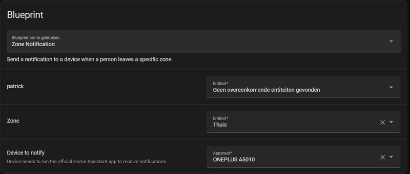

Even over die customize.yaml
Ik probeerde onlangs een automation te maken voor een zone detectie via blueprints.
Komt in automation.yaml terecht. Maar werkt niet.
YAML:
- id: '1694526091681'
  alias: Patrick is thuis
  description: ''
  use_blueprint:
    path: homeassistant/notify_leaving_zone.yaml
    input:
      person_entity: person.patrick
      zone_entity: zone.home
      notify_device: 61b63c7da17fedb24a56d7ab3f1f0d59
Iemand een idee waarom ik dan geen notificatie krijg?

Paterman schreef op dinsdag 12 september 2023 @ 15:44:
YAML:
  description: ''
  use_blueprint:
    input:
Wat laat de trace van je automation zien?

@new_guy
App geinstalleerd. Wat moet je dan configureren?
Ik log in via de cloud.
Wat bedoel je met trace?

Kom op zeg, dat is 3 seconden zoeken op internet: "Home assistant trace" en dan kom je op:
https://www.home-assistan...tomation/troubleshooting/

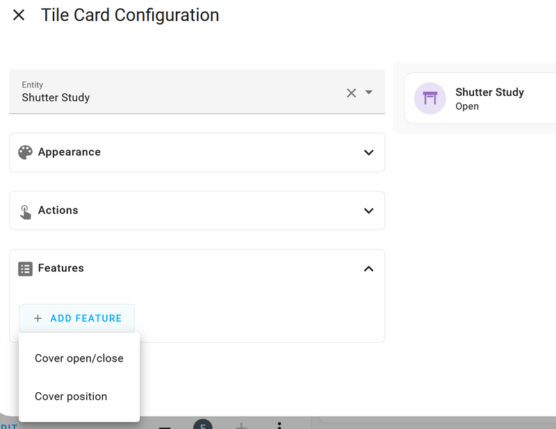

  • skank
  • Laatst online: 02-11 16:25
skank
cerebrum schreef op zondag 10 september 2023 @ 13:12:
Ik gebruik de custom Velux integratie van pawlizio (via HACS).
Daar kan ik de features bij mijn rolluiken met device_class shutter wel controls toevoegen.
Kun je es proberen met de cover-tilt-position feature? Visualiseert die?
de cover-position en cover-open-close werkt wel. de andere niet

  • Paterman
  • Registratie: December 2022
  • Laatst online: 17-11-2025
@Rouwette
Leaving zone?
Ik probeerde een automation te maken.
Als een persoon thuiskomt er een notificatie komt. Waar zet je die. Ik had een blueprint gebruikt. Heb nog niet zoveel kaas gegeten van YAML. Dus ik denk dat gaat zo wel "voorgekauwd" werken. Niet dus.
  • cerebrum
  • Laatst online: 19:41
skank schreef op woensdag 13 september 2023 @ 15:59:
Die kan in het geheel niet toevoegen, want geen van mijn rolluiken en zonneschermen ondersteunt dat.
Afbeeldingslocatie: https://tweakers.net/i/NE9Wf82OVsa0XSxRz30NFY_l1QU=/800x/filters:strip_exif()/f/image/yaxnfmlaB4l86c6CpJKLFVZ2.png?f=fotoalbum_large

  • new_guy
  • Laatst online: 17:13
Paterman schreef op woensdag 13 september 2023 @ 19:58:
@Rouwette
Dat is een automation die prima in de gui kan hoor ;) geen yaml kennis voor nodig. Al geprobeerd hem zelf bij elkaar te klikken? Want het is in de gui echt vergelijkbaar met je blueprint...
@Rouwette
Probeer het eens in de UI gewoon zonder Blueprint. Echt geen rocket science dan :)

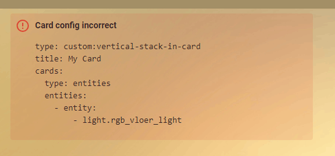

Ik loop vast op iets dat vast eenvoudig is, maar ik kom er niet uit. Ik wil deze theme gebruiken en ik ben redelijk op weg. Vooral het groeperen in verticale stacks vind ik handig. Helaas werkt standaard card in HA niet omdat je dan geen transparancy meer hebt in de cards. Daarom gebruik ik deze card.
Ik krijg het echter niet voor elkaar. Kan iemand aanwijzen wat ik verkeerd doe?

Sharky schreef op donderdag 14 september 2023 @ 20:50:
- title: Overig
    path: overig
    icon: mdi:home
    badges: []
    cards:
      - type: custom:vertical-stack-in-card
        title: My Card
        cards:
          type: entities
          entities:
            - entity:
               light.rgb_vloer_light
De kaart verwacht een list met kaarten die hij moet stapelen, jij geeft hem geen list

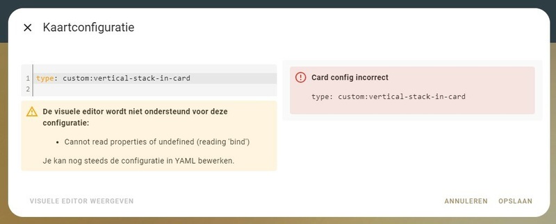

Sharky schreef op vrijdag 15 september 2023 @ 08:52:
Ik heb nu niets. Geen error maar ook geen card(s).
Dan kan het zomaar zijn dat de custom card niet goed in is geladen in je browser. Heb je ook al geforceerde refresh gedaan met CTRL+F5? Of dit vinkje in Developer Tools aanzetten en refreshen:
Afbeeldingslocatie: https://tweakers.net/i/cjABPqnjrKEV2TH1JnjtjabsBJk=/full-fit-in/4000x4000/filters:no_upscale():fill(white):strip_exif()/f/image/TS548KSjrJLh7kRI83ryG6i9.png?f=user_large

alex3305 schreef op vrijdag 15 september 2023 @ 10:04:
Ook al gedaan. Net geprobeerd in een nieuwe browser, ook met cache uitgeschakeld en het scherm blijft leeg.

  • Paterman
Ik heb een automation via de GUI gemaakt.
Zou dit moeten werken?
YAML:
 - id: '1694770065331'
  alias: '!!! Test Zone Notification !!!'
  description: ''
  trigger:
  - platform: device
    device_id: 61b63c7da17fedb24a56d7ab3f1f0d59
    domain: device_tracker
    entity_id: 2da8d89e54705ba6e10b3c71a219ac44
    type: leaves
    zone: zone.werk
  - platform: device
    type: enters
    zone: zone.home
  condition: []
  action:
  - service: notify.mobile_app_oneplus_a5010
    data:
      message: Patrick is binnen
  mode: single
Moet je de HA app open hebben staan om notification te krijgen?
Als ik hem trouwens maak via blueprints kan ik bij d bovenste entiteit niks invullen:
Afbeeldingslocatie: https://tweakers.net/i/cz4jE9kltuMB1jwkjZ_Qa7dPcZY=/800x/filters:strip_icc():strip_exif()/f/image/tFMfUPcyZrYSY2TeUhJP4Jtl.jpg?f=fotoalbum_large
[ Voor 23% gewijzigd door Paterman op 15-09-2023 11:52 ]
