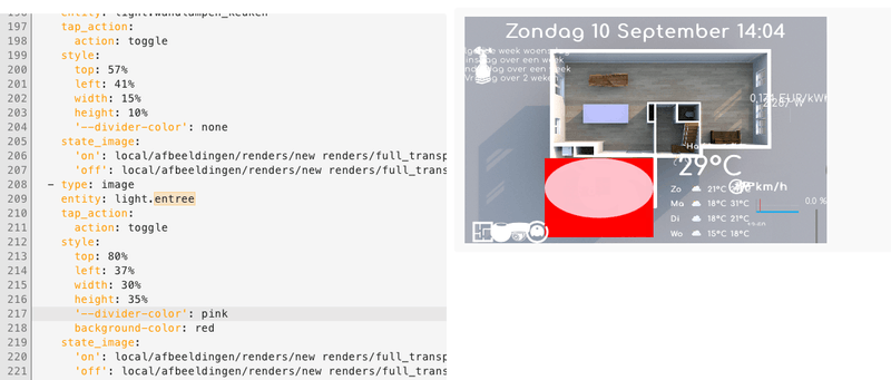

  • Toppe
  • Laatst online: 21:49
Toppe
Oké ✅
@Seyude (en de rest)
Als je bezig gaat met het 'klikbaar' maken van een ruimte, vul dan een achtergrond kleur in (regel 218). Op zie manier krijg je namelijk het rode vlak zoals op de foto. Dat is echt een stuk makkelijker te testen dan dat je bezig gaat met een onzichtbaar stukje.
De --divider-color is het stukje wat daadwerkelijk klikbaar is. Mocht je deze in verticale modus nodig hebben dan moet je even transform: rotate(90deg) toevoegen.
Als Afbeeldingslocatie: https://tweakers.net/i/Cug0qB6OVy8r9Qhafl749rYKOfg=/800x/filters:strip_exif()/f/image/AGz5NPe2SQeGstzfwqF2KS8R.png?f=fotoalbum_large
Ik zit voor 2 verdiepingen nu op 1575 regels code, de meeste zitten daar -voor nu- nog op de begaande grond maar ik verwacht dat dit uiteindelijk zo tussen de 2100 en 2500 regels gaat uitkomen. Geduld is dus wel een schone zaak
[ Voor 12% gewijzigd door Toppe op 10-09-2023 14:09 ]

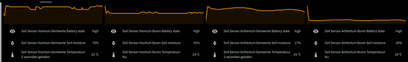

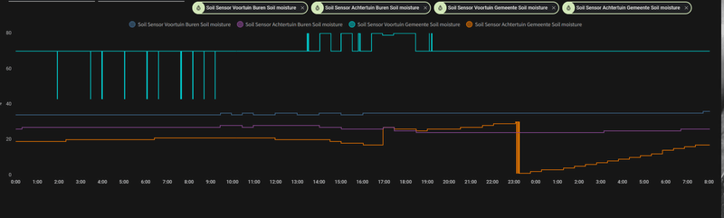

Antonio di schreef op zondag 26 februari 2023 @ 22:58:
Ik heb een Ecowitt (buiten) temperatuur/vocht-sensor en grond-vocht-sensor sensor (beide 868MHz) via een Ecowitt 868MHz gateway en via een HACS integratie op HA aangesloten. Voor de liefhebbers,zie reviews:
Ecowitt GW2000 Gateway LAN/Wifi with Barometric, Temperature, Humidity review door Antonio di
Ecowitt WH31 Multi-Channel 2-in-1 Temperature and humidity Sensor review door Antonio di
Ecowitt WH51 Grond-vochtigheidsmeter review door Antonio di
Kan je aangeven of dit een beetje goed werkt? Heb je al meerdere in de tuin? Ik heb voor 100 euro 4 van deze sensoren in de tuin:
https://smarthomescene.co...oil-sensor-gxm-01-review/
heb als debug-setup ze alle 4 naast elkaar in de tuin nu. Maar waarden lopen uiteen, zie;
Afbeeldingslocatie: https://tweakers.net/i/Ck8L-nJK_89Awdu1Rdp8uFH-Mhs=/800x/filters:strip_exif()/f/image/nnARXlxe2A0GHNnyCzUAAFnc.png?f=fotoalbum_large
Ben al in contact met de verkoper, maar denk niet dat dit veel gaat oplossen. Mogelijk dus op zoek naar een andere oplossing.
Die WH51, is een andere techniek? Als je daarvan 3 ofzo hebt, naast elkaar, geven ze een beetje dezelfde waardes? En vooral; kloppen die waardes ook? En wa tals ie bijv op 20% zit, en ik zet m'n bewatering automatisch aan, schiet dan die 20% ook naar 21...24...30..40 ofzo?

  • NeFoRcE
  • Laatst online: 09:45
NeFoRcE
Hallo? Bent u daar?
Antonio di schreef op maandag 11 september 2023 @ 22:21:
Zo ver als ik kan zien zijn jouw Zigbee vochtmeters Resistief (zie review W51 voor uitleg) en die zijn niet zo geschikt voor permanente meting/afleiding van het vochtpercentage in de grond. Ook zijn ze erg gevoelig voor zeer (lokale) omstandigheden. Iets meer zout, kalk of mest op een specifiek punt van een vochtmeter kan dan resultaten geven die erg verschillen met een andere soortgelijk vochtmeter in de buurt. Tevens is de meetschaal van resistieve vochtmeters erg grof voor de metingen (meer een schaal van 5 mogelijke waarden, dan een van 100/percentage). Ook dat laatste vergroot de kans op onderling verschillende metingen van vochtmeter van deze soort. Resistieve vochtmeters zijn ook niet geschikt om (erg) dicht bij elkaar te plaatsen. Het stroomverloop van vochtmeter 1 dat gemeten wordt, kan verstoord worden door een 2de/3de/ect. vochtmeter.
Vochtmeters dienen vaak gekalibreerd te worden voor gebruik. Zover ik begrijp kan dat standaard met die van jouw onder HA Zigbee2MQTT en niet onder ZHA. Onder ZHA moet je zelf aan het "programmeren slaan" door "create a template sensor with a specific offset" toe te voegen (de correctie factor). Dit om alzo onderlinge afwijkingen tussen de verschillende vochtmeters te corrigeren. Je kunt bijvoorbeeld de voelers van de vochtmeters in bakjes (even groot zelfde materiaal) plaatsen met hetzelfde water (normaliter 100% vochtigheid) en dan zouden alle 4 de vochtmeters een gelijke vochtigheid moeten meten/afleiden. Als dit dus niet het geval is, zul je moeten gaan kalibreren totdat ze dezelfde waarden geven onder gelijke omstandigheid.
De Ecowitt WH51 is een capacitieve vochtmeter (zie review W51 voor uitleg). Deze WH51 heeft veel minder last van hierboven gemelde problemen voor/met resistieve vochtmeters. Capacitieve vochtmeters meten ook veel nauwkeuriger. Maar ook deze WH51 moet je eventueel kalibreren (zie ook review WH51). Kalibreren kan bij mijn voor de WH51 op de de Ecowitt GW2000 Gateway (zie review).
De WH51 meet zowel binnen als buiten vrij snel een hogere vochtigheid als er bij de vochtmeter bewatering plaatsvindt.
Ik heb maar 1 WH51 dus kan WH51 vochtmeters onderling niet vergelijken.
Bij de reacties van de WH51 review zag ik een melding van een Tweaker die 5 WH51's gekocht heeft.
Het lijkt mij het beste hem naar de resultaten van de genoemde vergelijking te vragen.
Kortom:
Kijk eerst of kalibreren van je huidige resistieve vochtmeters betere resultaten geeft.
Plaats je vochtmeters niet te dicht bij elkaar.
Als dat allemaal niet voldoende resultaat geeft, kijk dan eens wat andere Tweakers met meerdere WH51's melden en of het evt. zinvol is om over te gaan op deze WH51 vochtmeters.
review:
Dank voor je uitgebreide bericht! Ik heb m'n vraag gesteld hier n.a.v. de review van die WH51. Gezien het al een aantal maanden terug was, dacht ik; wellicht zijn er al meer gekocht :)
Maar ik heb ze nu inderdaad dicht bij elkaar. Ik zal ze eens wat verder uit elkaar zetten. Wat ik wel vreemd vind is dat deze dan 3 pinnen heeft? Terwijl de meeste die ik zie er maar 2 hebben? Of zal dit dan toch anders werken?
Het zijn ook geen goedkope sensoren. Mocht toch hopen dat dit een beetje okee werkte?
ik heb wel gisteren uur of 3 de druppelaar aan gehad achter elkaar. Ik schat dat alle sensoren zo'n 25cm van de slang af zitten. Maar daar zie je dus bijna geen klap van terug blijkbaar, of de grond is zo kurkdroog dat 't water daar niet eens kwam.
Afbeeldingslocatie: https://tweakers.net/i/a9Rgi5NukZBLkkz81LpXwf1OTPI=/800x/filters:strip_exif()/f/image/dlcuvshBjjh3gIBSznIZwwIk.png?f=fotoalbum_large
Druppelslang info:
Afbeeldingslocatie: https://tweakers.net/i/pDUghFx1j7HQoMzQBap4592D_uM=/800x/filters:strip_exif()/f/image/QvYTP0xRrTF8F1VuYaxshNs3.png?f=fotoalbum_large
