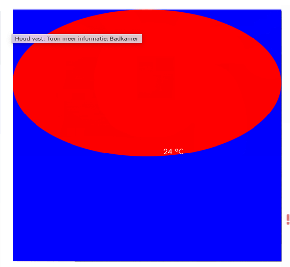

Hippe Lip schreef op woensdag 30 augustus 2023 @ 22:29:
Sommige dingen zijn eenvoudig te maken, maar als je de weg niet weet lastig te vinden. Ik heb al heel wat zoekwerk gedaan om achter relevante info te komen, maar óf het is nergens goed beschreven (wat ik niet geloof), óf ik gebruik de verkeerde zoekwoorden.
Ik kan mijn Nibe warmtepomp uitlezen via modbus (tcp). Geen prlbleem. Sommige parameters zijn RO, andere R/W. Nu zoek ik een paar dingen:
1. Hoe krijg ik het in mijn UI (zie plaatje hieronder voor voorbeeld wat ik probeer te maken) dat ik waardes kan aanpassen? Er zijn instellingen waarbij je uit een pull-down keuzelijst kiest en er zijn sliders waarbij de huidige waarde staat en die je kunt schuiven naar de gewenste waarde.
2. Wat moet ik doen (configuration.yaml) om parameters te kunnen schrijven. Hoe wordt de nieuwe waarde uit een slider of pull-down naar de Nibe geschreven.
3. Hoe kan ik een waarde in de Nibe veranderen vanuit een automatisering (bijvoorbeeld ‘als XXX, dan waarde=12).
Stukje van mijn configuration.yaml, waarbij de parameter ‘Nibe buitentemperatuur’ read-only is en de parameter ‘Nibe aanvoer minimum’ read/write is en ik dus wil kunnen wijzigen.

  • Hippe Lip
  • Laatst online: 21:56
Hippe Lip
Er valt altijd wat te leren
Hee, een integratie? Die kende ik nog niet. Tot nu toe lees ik de individuele parameters uit via modbus in yaml.
Helaas krijg ik die integratie niet aan de praat, maar daar duik ik straks wel verder in. 8)
Dank in elk geval voor deze hint. :)
Maar misschien heb ik mijn vraag iets te specifiek gesteld. Als je in de UI van HA een entiteit uitleest komt daar een uitkomst (bijv. getal) te staan.
Hoe krijg ik daar niet een vast getal maar iets dat aan te passen is, zoals een slider, een puldown optielijst of een veld waar je een getal in kunt voeren?

  • Toppe
  • Laatst online: 22:50
Toppe
Oké ✅
Iemand enig idee? Ik heb een vraag image die ik klikbaar wil maken. Ik geeft netjes de maten in en even een kleurtje: Blauw
Maar alleen het rode stuk is klikbaar en krijg dit met geen mogelijkheid aangepast qua maat, ook krijg ik de radius er niet af, die lost alles op als hij weg is… ook met de inspector schiet je geen snars op.
Afbeeldingslocatie: https://tweakers.net/i/Viu7QqgNG3YdVcM1WcYSvzhDlIw=/full-fit-in/4000x4000/filters:no_upscale():fill(white):strip_exif()/f/image/mHizx2fIAkCG6iFSPJhwYo4V.png?f=user_large
