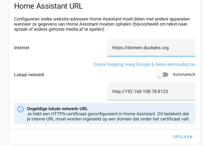

  • paQ
paQ
ik heb via duckdns addon een duckdns domein toegevoegd en in de config verwezen naar ssl.
Nu geeft fully browser een ssl error terug als ik probeer te navigeren naar https://lokaalip
en
certificate hostname mismatch
Hoe krijg ik fully zover dat ie gewoon netjes inlogt :?

  • paQ
paQ
ow gawd...
@Septillion @breinonline
nu kom ik niet meer in HA :F
Fully zegt SSL protocol error
mijn browser "unable to connect to home assistant" (met het HA huisje)
config:
YAML:
http:
   # ssl_certificate: /ssl/fullchain.pem
   # ssl_key: /ssl/privkey.pem
  use_x_forwarded_for: true
  trusted_proxies:
   # - 10.0.0.200
     - 172.30.33.0/24
router:
Afbeeldingslocatie: https://tweakers.net/i/HuLEHrZ7EZwS0hvJy2P0TY4Sl1o=/800x/filters:strip_exif()/f/image/KoS5HhINHJjDzgSdjGdveOED.png?f=fotoalbum_large
Verder zowel duck DNS als Nginx addons ingesteld zoals aangegeven.

  • paQ
paQ
OK heb de config even aangepast, nu kan ik iig weer in HA :')
YAML:
http:
  # use_x_forwarded_for: true
  # trusted_proxies:
   # - 10.0.0.200
   # - 172.30.33.0/24
wat gaat er hier nou mis :S
Nginx:
YAML:
domain: domein.duckdns.org
hsts: max-age=31536000; includeSubDomains
certfile: fullchain.pem
keyfile: privkey.pem
cloudflare: false
customize:
  active: false
  default: nginx_proxy_default*.conf
  servers: nginx_proxy/*.conf
duck:
YAML:
domains:
  - domein.duckdns.org
token: token
aliases: []
lets_encrypt:
  accept_terms: true
  algo: secp384r1
seconds: 300
Afbeeldingslocatie: https://tweakers.net/i/zMXwdLDL0z9PyM7BNv05kHeoq0k=/800x/filters:strip_exif()/f/image/cC42NtEG69Oi6cwbydxaeVb8.png?f=fotoalbum_large
Als ik nu extern iets aanroep krijg ik in Nginx deze error in de log:
2023/09/06 19:33:13 [error] 141#141: *1 upstream prematurely closed connection while reading response header from upstream, client: 192.168.108.1, server: domeinduckdns.org, request: "GET / HTTP/2.0", upstream: "http://172.30.32.1:8123/", host: "domein.duckdns.org"
2023/09/06 19:33:13 [error] 141#141: *1 upstream prematurely closed connection while reading response header from upstream, client: 192.168.108.1, server: domein.duckdns.org, request: "GET /favicon.ico HTTP/2.0", upstream: "http://172.30.32.1:8123/favicon.ico", host: "domein.duckdns.org", referrer: "https://domein.duckdns.org/"
