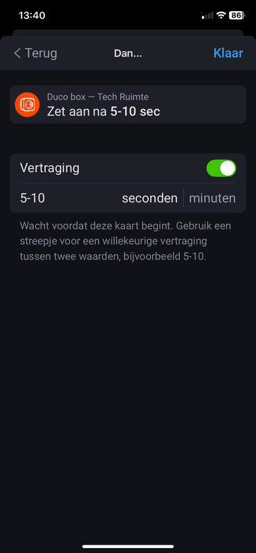

Heeft iemand een alternatief voor "Loops"?
Bing
Wat is "Loops"?bing69 schreef op zaterdag 21 december 2024 @ 16:59:
Dat was een app voor Homey waar je bv een pauze in een flow kon inlassen voor X seconden, heb een alternatief gevonden in Countdown. Kijken of dat werkt.
Bing
Ah, ok, ik kon die app al niet vinden.bing69 schreef op zaterdag 21 december 2024 @ 17:07:
En in een Advanced Flow kan je toch "Wait/Wacht" gebruiken voor een pauze in een flow?
[ Voor 12% gewijzigd door NaN op 21-12-2024 17:11 ]
Barst, je hebt gelijk. Denk weer veel te moeilijk!!!NaN schreef op zaterdag 21 december 2024 @ 17:09:
Bing
Daar heb je niet eens een advanced flow voor nodig. Bij een ‘dan’ kaart kun je ook aangeven dat een actie pas na een x aantal seconden of minuten moet worden uitgevoerd.bing69 schreef op zaterdag 21 december 2024 @ 17:21:
Wait is unconditional.NaN schreef op zaterdag 21 december 2024 @ 17:09:
Met bv Countdown of idd Chronograph kun je heel veel meer: timer pauzeren, herstarten, stoppen, tussentijds een andere duur geven etc.
Oh ja, die was ik nog vergeten, ben meer met advanced flows bezig, de laatste tijd.deejeebv schreef op zaterdag 21 december 2024 @ 17:26:
True, maar dat ligt eraan of je dat wilt. Voor een Pauze is Wait/Wacht genoeg.Jpiek schreef op zaterdag 21 december 2024 @ 17:30:
(fanatiek Chronograph gebruiker hier, hoor...)
Hier meer van Countdown, de functies van Chronograph heb ik (nog) niet nodig.
Voor zover ik ze allemaal begrijp...
Voordeel is toch wel dat je een countdown kunt onderbreken als er zich een event voordoet : licht gaat aan/uit, deur gaat open, er komt iemand thuis etc.
De Chronograph app telt ook gewoon door of gaat gewoon door waar hij mee bezig was na bv een herstart van Homey. De "wacht" kaart is na een reset van Homey gewoon klaar en doet niks meer.

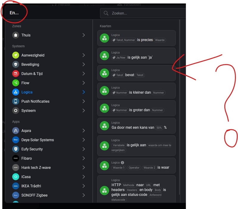

De als kaarten zijn triggers. Deze initiëren een actie. De en kaarten controleren een waarde. Als je bijvoorbeeld bij een waarde ‘waar’ van een variabele een actie zou doen zou dat continu uitgevoerd worden zolang die variabele waar is.ybos schreef op zondag 22 december 2024 @ 21:20:
Vraagje. Het valt me op dat wanneer je een flow bij de Homey wilt aanmaken dat de opties bij "als" vaak veel beperkter zijn dan wanneer je de "En" opties bekijkt. Weet iemand waar dat aan ligt?
Voorbeeld:
Logica "als"
En daarna, logica "en" -> Veel meer opties
Oftewel: ‘Events’ en daar heb je er gewoon niet zoveel van per toepassing, vrij logisch toch?deejeebv schreef op zondag 22 december 2024 @ 21:23:
Ik loop er al meerdere malen tegenaan dat ik de "en" waarde als trigger wil gebruiken en dus bij de als iets invul wat altijd waar is. Misschien is mijn maniet van flows opbouwen onlogisch
Misschien kan je hier een voorbeeld neerzetten van wat je wilt en hoe jet het dacht te doen.ybos schreef op zondag 22 december 2024 @ 21:50:
Mogelijk dat een paar voorbeelden van mede-tweakers je dan op het juiste spoor kunnen brengen.

In een flowcard (niet adv. flows) kun je een vertraging instellen van x tijd (sec/min). Nu heb ik in een flow ergens ingevoerd (lang geleden want ik kan het me niet herinneren) dat het aantal "10-20" is. Deze invoer wordt niet tegengehouden.
De vertraging van die flowcard zou dus 10 en 20 (minuten) zijn. Weet iemand of dat ook echt werkt?
Als ik een testflow maak dan lijkt het alsof Homey alleen het laatste cijfer neemt. Maar ik heb deze instelling zeker niet zelf "verzonnen" dus mogelijk ergens gezien. Maar ik vraag me dus af of het werkt.
[ Voor 24% gewijzigd door Stefke op 26-12-2024 12:57 ]
In een gewone flow kun je het dan kaartje een vertraging meegeven. Voorbeeld 10-20 sec. Geeft een vertraging tussen de 10 en 20 seconden.Stefke schreef op donderdag 26 december 2024 @ 12:52:

Bijvoorbeeld als je op vakantie gaat, valt het mogelijk op dat de lampen telkens om 23 uur uit gaan. Door een willekeurige vertraging tussen 0 en 30 minuten te maken, zullen de lampen elke avond op een ander tijdstip uit gaan.bazzemans schreef op vrijdag 27 december 2024 @ 16:15:
Kan iemand toelichten wat de toepassing is van een willekeurige vertraging?
Hm ja oke. Daarvoor kies ik ervoor de tijd van zonsondergang als referentie te pakken en de mate van bewolking. X minuten voor zonsondergang en bij bewolkt weer gaan de lampen eerder aan. Gezien de zon elke dag op een ander tijdstip onder gaat, varieert ook het tijdstip dat de lampen aangaan.Amersfoort schreef op vrijdag 27 december 2024 @ 16:31:
Je weet ook dat het verschil tussen dag 1 en dag 31 in Juli nog geen half uur verschil is en en December maar 6 minuten?bazzemans schreef op vrijdag 27 december 2024 @ 16:38:
Dan kan het in de herfst en winterperiode wat beter zijn om de tijden wat meer te variëren.
