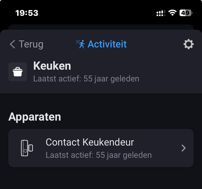

Ik kwam dit tegen toen ik een nieuwe Hue Contact Sensor aan het installeren was. :)
Afbeeldingslocatie: https://tweakers.net/i/DP1PRSRg5hYsFWl7N53RlBTs5Zc=/800x/filters:strip_icc():strip_exif()/f/image/dXR80EN1jLsisr9QObKPdTbO.jpg?f=fotoalbum_large

Datums worden vaak bepaald door het aantal seconden sinds 1 januari 1970; dat is afgerond 55 jaar geleden. Waarschijnlijk bevat een datumveld nog geen waarde.

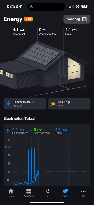

Ik heb de Beta firmware en IOS app via testflight draaien.
Mijn HW P1 meter wordt gezien en data daarvan gebruikt. Dus andere merken / third party P1 meters kunnen direct gebruikt worden. Athom's P1 meter is niet verplicht.
Zover perfect! Ook de Energy sockets worden gezien en "grootverbruikers" worden netjes gemeld.
Ook de animatie is leuk om te zien of je stroom van het net neemt of van je zonnepanelen (SolarEdge)
Gas wordt ook weergeven. Alleen mijn HW watermeter wordt niet herkend, althans, ik zie geen waterverbruik.
Dat breng ik in het test forum.
Hierbij screenshots van vandaag:
Afbeeldingslocatie: https://tweakers.net/i/kAz8-PILVgvuz65lWD1K1g0KWiM=/x800/filters:strip_exif()/f/image/TH0tuemq59vurQrASyWvi9OS.png?f=fotoalbum_large
Afbeeldingslocatie: https://tweakers.net/i/t75DwON4GCZnNpy0-S4wyLIvYb8=/x800/filters:strip_exif()/f/image/V8hXB1yHn5sPaPHcl3hr3RZm.png?f=fotoalbum_large
Ik heb nog geen tarieven ingevuld, omdat ik een dynamisch energiecontract heb.

Bas Post schreef op vrijdag 13 december 2024 @ 08:24:
Mijn HW P1 meter wordt wordt gezien en data daarvan gebruikt. Zover perfect! Ook de Energy sockets worden gezien en "grootverbruikers" worden netjes gemeld.
Bij mij werkt de watermeter wel van homewizard, hier heb ik helemaal niks voor gedaan. De watermeter had ik al in homey staan.
Ziet er mooi uit ik kom niet verder dan deze plaatjes, of doe ik iets fout??

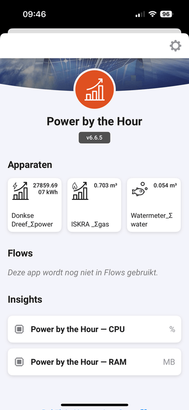

Arosa schreef op vrijdag 13 december 2024 @ 09:38:
@bing69 : Kan jij jouw instellingen van de gasmeter delen? Ik krijg absoluut niet zo'n grafiek ingesteld.
Het energieverbruik lukt wel prima op mijn dashboard.
ik gebruik de " Power by the hour" app daarvoor
Afbeeldingslocatie: https://tweakers.net/i/sPzYF5KQmn2sS9K1zI7nlVqlEkY=/x800/filters:strip_exif()/f/image/McHeXH2V2rKLLbIYxPxgHTxy.png?f=fotoalbum_large
