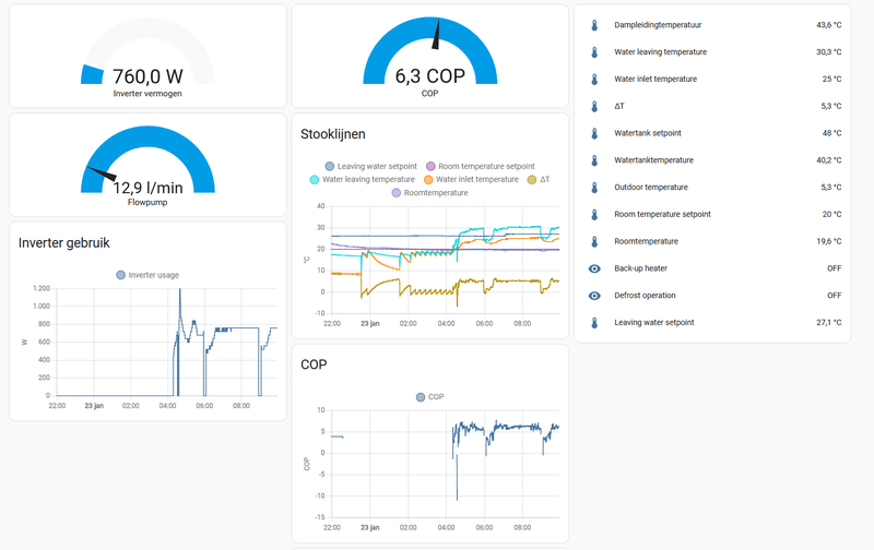

Ik heb afgelopen week onze warmtepomp verbonden met ESPAltherma, maar ik kom niet helemaal uit de grafieken.
Negatieve COP waardes: is dit tijdens gebruik van de BUH?
En vloerverwarming temperaturen van tegen de 60 graden? Ik heb dit gecontroleerd op de thermometers die op de verdeler zitten, maar dit staan op die moment rond de 20 graden, oftewel niet verwarmen. Dit lijkt me de temperatuur van het opwarmen van de warmwater boiler, kan ik dit aanpassen zodat alleen de temperatuur van de vloerverwarming wordt weergegeven?
Negatieve COP = defrost. Heel normaal, ik heb het er ook zo in zitten omdat je energetische performance inderdaad negatief is tijdens defrost!
Die hoge pieken naar 60 graden zijn (hopelijk) SWW runs, dat water wordt dan door je boilerspiraal geduwd om je tapwater op temperatuur te brengen. Je kan naar de 3-weg klep kijken om te zien of het water naar ruimteverwarming of naar SWW gaat; bij mijn model heet dat "3way valve(On:DHW_Off:Space)"

Ik heb die hoge pieken ook en dat zijn inderdaad SWW runs.

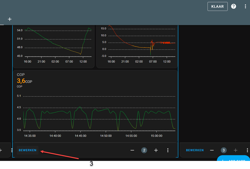

Iemand enig idee wat het verschil is tussen:
DHW
Heating + DHW
Heating
Tegelijk is niet mogelijk en voor de COP wil ik alleen weten wanneer de vloerverwarming opwarmt

Toppe schreef op zondag 3 december 2023 @ 20:16:
DHW
Heating + DHW
Heating
Heating + DHW geeft aan dat de unit DHW aan het doen is, maar dat er nog wel warmtevraag is van de kamerthermostaat. Na de DHW gaat ie dus weer terug naar ruimteverwarming.
DHW
Heating + DHW
Heating
In mijn (vloer)model kan ik dan kijken naar de stand van de 3-weg klep (ON=DHW) samen met thermostaat (ON=warmtevraag, kan verwarming of DHW zijn). Misschien wil je ook nog defrost erbuiten laten.

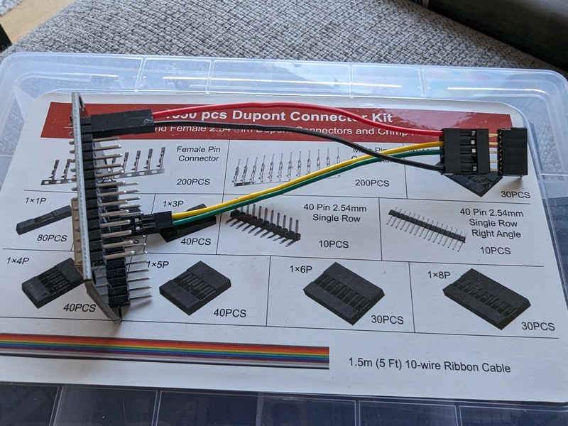

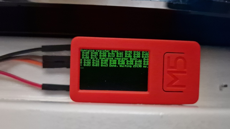

Kun je de M5stackplus ook flashen via wifi? ( dus dat ie fijn in de unit kan blijven zitten)

PCJR schreef op maandag 4 december 2023 @ 08:43:
Zie
ERGA06EVH / EHVX08S23EJ6V / ESPaltherma

PCJR
Ah ok, het gaat dus wel. Dat stukje code dat ik zie zegt me alleen niks. Moet ik dat op de pc aanpassen? En hoe doe je dan een ota? Sorry ben hier niet in thuis. Was al een wonder dat ik de stack5 heb kunnen programmeren...

PCJR schreef op maandag 4 december 2023 @ 09:33:
Zie ook https://github.com/raomin/ESPAltherma
How can I update ESPAltherma remotely?
Yes! ESPAltherma source code is upgraded often. Your ESPAltherma can be updated Over-The-Air without having to unplug it from the heat pump:
Download the updated code from the repository (or pull new changes) and report your configuration.
Open platformio.ini and uncomment the following line on your specific environment:
upload_port = ESPAltherma.local
With this parameter, the upload will happen over wifi. Note: your local firewall should allow incoming connection ; also, it can fail from time to time, if it happens just relaunch update.
Dit zit in een configuratiefile platformio.ini, zit ergens in je project (kan niet kijken, ben nu niet thuis).

PCJR
Ok, ik moet dus wat uncommenten maar dat wel weer eerst via de usb kabel update op de stack5 begrijp ik dat goed :)

PCJR schreef op maandag 4 december 2023 @ 10:11:
Ik zou eerst eens proberen die platformio file aan te passen en gewoon kijken of de stick gevonden wordt bij update. Volgens mij is dit een server-side instelling en heeft de stick zelf alle code voor OTA.
Die van mij heb ik op die manier kunnen updaten. Direct het IP er in knallen en gaan.

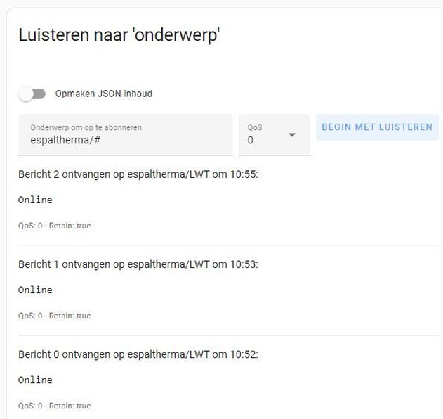

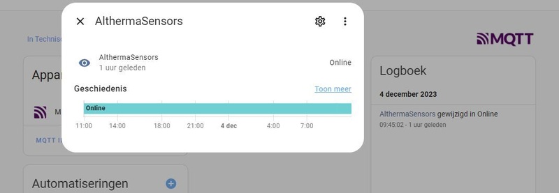

Afbeeldingslocatie: https://tweakers.net/i/2sbo4ejF1xwqxo4VUp99VRxI7Po=/full-fit-in/4920x3264/filters:max_bytes(3145728):no_upscale():strip_icc():fill(white):strip_exif()/f/image/OMIkY8B3jOssEK4gSB8rzFci.jpg?f=user_large
Is dit normaal? Ik heb net de stick aan de daikin gehangen, ik probeer nu voor het eerst of er wel allereerst verbinding is tussen de stick en de rpi4/HA...
Afbeeldingslocatie: https://tweakers.net/i/vkej0CMMEDsZpVRNQ7dpVewLgRI=/800x/filters:strip_icc():strip_exif()/f/image/BW14RCi4uOi3O4hsislyTbey.jpg?f=fotoalbum_large

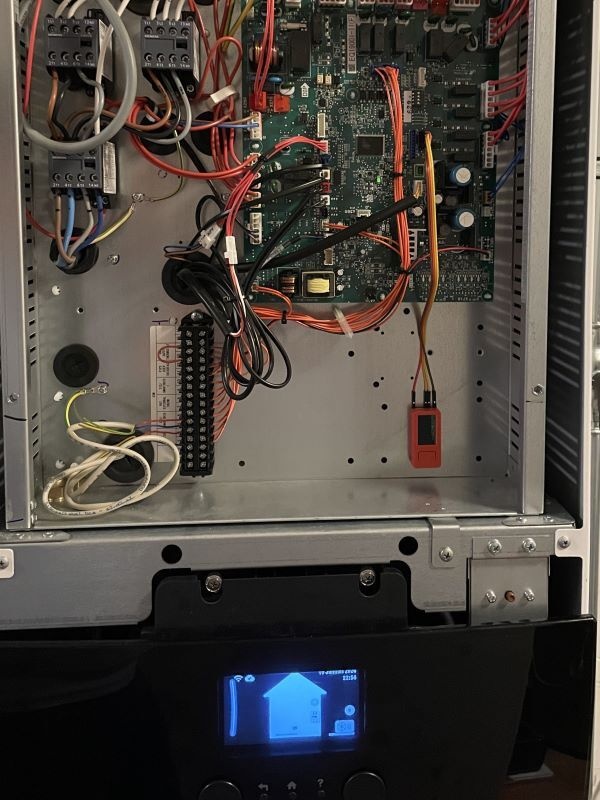

De HA rpi4 zit vast op 192.168.1.241. De M5stack weet ik even niet, moet deze ook vast op 1 ip, (weet even niet of ik dat ergens al had ingesteld... (staat nergens in de guideline toch meen ik?!)
Rode kastje even in een andere kamer, nu pakt ie de wifi wel. Ik moet dus eerst 2.4G wifi op orde krijgen, dat komt net niet aan de warmtepomp dus :+
Afbeeldingslocatie: https://tweakers.net/i/TyqL5BgGMSct-NedkYKElwCep0U=/full-fit-in/4920x3264/filters:max_bytes(3145728):no_upscale():strip_icc():fill(white):strip_exif()/f/image/k6vTtkkcO4JD2rmA3LeSJbJo.jpg?f=user_large
[ Voor 117% gewijzigd door PCJR op 04-12-2023 14:04 ]

Afbeeldingslocatie: https://tweakers.net/i/p9YqaUqFQ68QmtEYUSAeG8NuUEs=/800x/filters:strip_icc():strip_exif()/f/image/vZLhbpFIAt7YoarLvGWvVMNW.jpg?f=fotoalbum_large
Afbeeldingslocatie: https://tweakers.net/i/XSpOVsAKhdVaiBK_1xtmPD_9Mgk=/800x/filters:strip_icc():strip_exif()/f/image/75pfaz2ZnmJmHuqivkcAotxn.jpg?f=fotoalbum_large
Ik zie enkel deze 2 schermen met info. Moet er normaal een confirmation komen van wifi connectie? Mss is dat t issue

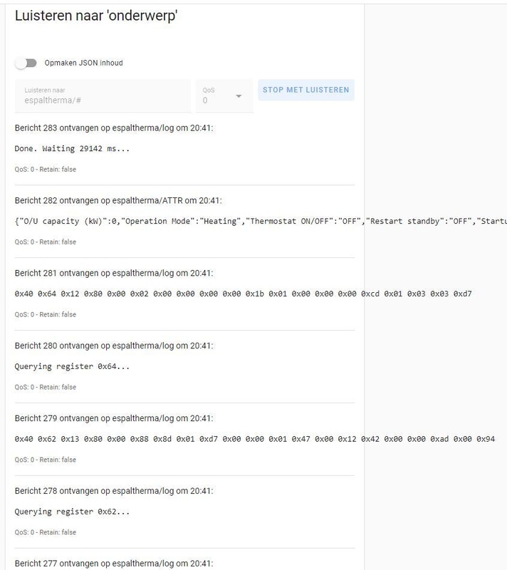

Afbeeldingslocatie: https://tweakers.net/i/Dh5rmghJD9330QQc4aPVRhdzx78=/x800/filters:strip_icc():strip_exif()/f/image/JrDyGUKlGtLeSTZkFAgQXjAy.jpg?f=fotoalbum_large
Even met usb geflashed weer, wifi straks proberen. Anyway, er komt data binnen, looks good?

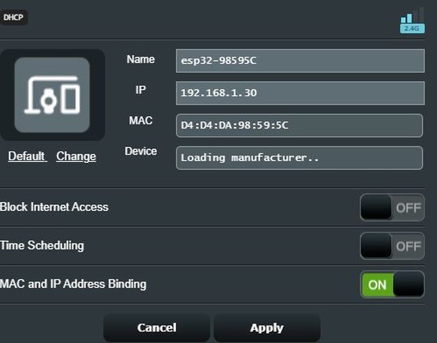

Wat betreft flash via wifi zie ik nu net weer iets anders:
Afbeeldingslocatie: https://tweakers.net/i/Vql4LVZTgwAXHpuDR65uQ2vZdjA=/800x/filters:strip_icc():strip_exif()/f/image/3qN9QaGbRHP0je95Cs977EgC.jpg?f=fotoalbum_large
[ Voor 31% gewijzigd door PCJR op 04-12-2023 20:51 ]

We hebben beeld. Is er een snelle/makkelijke manier om dit in een dashboard en al die grafiekjes te krijgen?
|| Solar 7.4kwp oostwest + 850wp zuid + Deye 12K-SG04LP3-EU + 50kWh LiFePo4 || EHVX08S23EJ9W + ERGA06EAV3H ||

Ik ben bezig met het installeren van een M5 stick.
Heb de stick in de warmtepomp geïnstalleerd, maar krijg geen verbinding..
Bij deze stap van de handleiding:
Edit the file src/setup.h as follows:
enter your wifi and mqtt settings
Moet ik bij MQTT_SERVER een vrij IP adres invullen of het IP van mijn Home Assistant (met MQTT)?
Ik heb in HA nog niks extra's geïnstalleerd. Als ik MQTT kies en dan IP van M5 stick invoer krijgt hij geen verbinding.

WiFi: exacte logindata van je modem/router; typisch alleen een SSID en wachtwoord (bij DHCP)
MQTT: exacte logindata van je ontvanger waarop de MQTT server draait; IP adres, User/Pass en poortadres
Je kan de MQTT zaken nakijken met bijvoorbeeld http://mqtt-explorer.com/ zodat je zeker weet dat de server draait. Hiervoor is de M5 nog niet nodig.

Dank, MQTT server draait. Ik denk dat de Wifi brak is vanuit de WP unit.
Dat is het ook. Ik had een mesh access point op drie meter en nog was de verbinding instabiel. Ik heb hem nog wat dichterbij geschoven om de verbinding stabiel te krijgen.
Je zou de stick ook eens buiten de unit kunnen plaatsen misschien?
Ik ga morgen eens proberen of mijn jumper cables lang genoeg zijn om deze naar buiten te leiden.
Zou ook die bug van hieronder kunnen zijn. Heb inderdaad meerdere AP’s in huis.
EDIT: Het werkt! Stick hangt nu aan de buitenkant en er is ontvangst.

Sowieso er buiten. Aansluiten op USB-C in mijn geval en dikke prima allemaal. Die jumper kabels zitten niet heel stevig in de headers om eerlijk te zijn. Ze hadden beter een schroefbare header kunnen gebruiken
  • mawashigeri
  • Laatst online: 22:03
mawashigeri
Toppe schreef op zondag 10 december 2023 @ 19:32:
Ik heb zelf een haakse stekker gemaakt van een gaatjes-print en header-pins. Super stevig en er zit een serial level converter op voor de veiligheid van de stick & de WP. PVC tape eroverheen voor de professionele afwerking >:)
Aan de andere kant zit een (passend gemaakte) JST-5 connector in de WP.

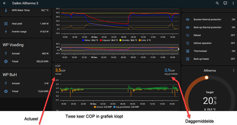

Er komt aardig wat binnen maar ik heb enkele die nog niet goed gaan, ik heb precies de code van config.yaml en de dashboard code van Toppe zo gecopy-paste. Heb ik config.yaml en in de code gekeken maar ik vind niet wat nu het issue is.
Ook in de grafiek 2x COP lijkt me niet zo te horen toch?
Thx

PCJR schreef op maandag 18 december 2023 @ 15:40:
Thx
Afbeeldingslocatie: https://tweakers.net/i/NlwdZR-jFD8rXhxSvB5Z2dajy0c=/800x/filters:strip_exif()/f/image/1glpPZyzdNp4Si4dFrRV73RO.png?f=fotoalbum_large

Ah, hm waarom zie ik dat niet juist...

PCJR schreef op maandag 18 december 2023 @ 17:28:
Ik heb deze teksten zelf toegevoegd.
En verder nog enkele opmerkingen:Afbeeldingslocatie: https://tweakers.net/i/P1XqxqAHJ9QVIqeyMVmJ2C3-Hvw=/800x/filters:strip_exif()/f/image/qTig20QJ5cETX5TMfUamIVTj.png?f=fotoalbum_large
Met app bedoel ik deze integratie voor HA:
https://github.com/speleolontra/daikin_residential_altherma
[ Voor 8% gewijzigd door WaTTe44 op 18-12-2023 17:36 ]

Ik ga wat teksten aanpassen :) Thanks. Die sensoren kijk ik even aan of ze nog opkomen dan.
Is dit ook de plek om COP/waardes enzo te vergelijken of moet dat in het algemene Daikin topic?
Edit: mss leuk id om hier de Daikin dashboard plaatjes te posten met de raw code? Dan kan iedereen ermee aan de gang :)

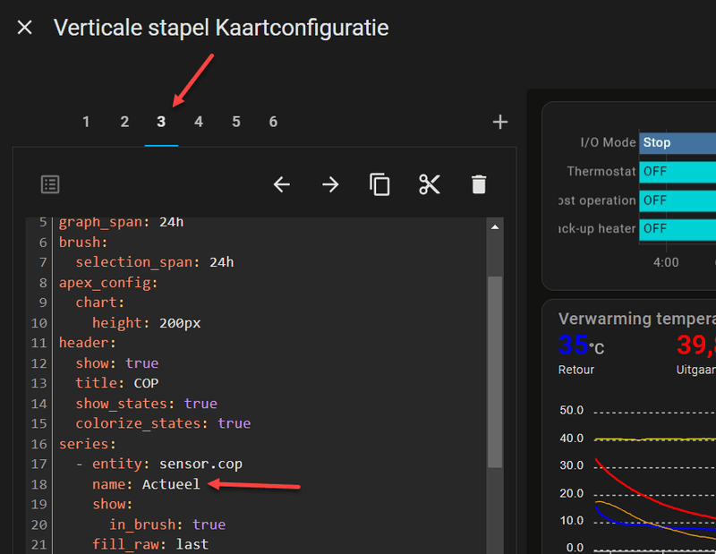

  • zekerz
  • Laatst online: 20:21
Hoe kan ik COP veranderen in Actueel en Daggemiddelde? Moet dit in de dashboard editor of moet ik de entity een andere naam geven? Alvast bedankt voor de hulp
  • WaTTe44
  • Registratie: November 2018
  • Laatst online: 07-11 11:46
zekerz schreef op zaterdag 23 december 2023 @ 13:50:
Dit moet via de dashboard editor:
Afbeeldingslocatie: https://tweakers.net/i/YtJU1YTj-ngwK4MHVB--5W1bGyw=/800x/filters:strip_exif()/f/image/kkbqnUFiQqfhSPxFGMT4SSiq.png?f=fotoalbum_largeAfbeeldingslocatie: https://tweakers.net/i/1GggYb46cFBRJYQhGuHDwkz63WM=/800x/filters:strip_exif()/f/image/PRboPCaVo7YiylYXPrPVksCU.png?f=fotoalbum_large
Afbeeldingslocatie: https://tweakers.net/i/wmGZ77ZV05RKxkOUOJb5-S7F8uk=/800x/filters:strip_exif()/f/image/wtX38mVizDt8LqnOMnbpqpUq.png?f=fotoalbum_large
En ook de volgende sensor.cop aanpassen!

  • SynTweak
  • Laatst online: 11-08 23:00
Vraag: laatste post over dit topic is van dec'22. We zijn nu een jaar verder. Is de intergratie met een M5STACK nog steeds de beste oplossing om een Daikin Altherma 3 uit te lezen met HA of is er inmiddels een andere (betere?) oplossing?
  • OxyDrokz
  • Laatst online: 22:59
Geïnstalleerd in de buitenunit van de hybride EHJA04AAV3 warmtepomp van m'n ouwe.
Werkt top!
Enige kanttekening is dat alle sensoren in home assistant als attributen en beetje veel post processing nodig heeft, maar als het er eenmaal staat werkt het prachtig.
Afbeeldingslocatie: https://tweakers.net/i/rplDgnNLiHfYQN0oory5v0dc2kc=/800x/filters:strip_icc():strip_exif()/f/image/xsUNKJTC8F6ydwgycJOG0SO8.jpg?f=fotoalbum_large
Afbeeldingslocatie: https://tweakers.net/i/f3__NKiBnpR54fLKRuKI183vV7o=/800x/filters:strip_icc():strip_exif()/f/image/Mav8GwarDbmPE47NodKpN3HF.jpg?f=fotoalbum_large
Afbeeldingslocatie: https://tweakers.net/i/19GAvoy_wbm6Rvrc4juW9v0po7A=/x800/filters:strip_icc():strip_exif()/f/image/yCtLrirD0Eq7SlWSgFO9mJtT.jpg?f=fotoalbum_large
  • Senaxx
  • Laatst online: 09-11 09:26
Kan je de draden zomaar verlengen / langere voor gebruiken bij het gebruik van een M5StickC Plus. Mijn wifi is in metalen kast buiten net te slecht om het te kunnen halen. Als ik hem buiten de kast plaats mist hij 1x per uur soms een meting. Maar ik zou de draden dus iets langer willen maken hem aan de achterkant (buitenkant) te kunnen hangen.
Maar kan dit zomaar? En zo ja, welke raden jullie aan?
  • WaTTe44
Senaxx schreef op dinsdag 9 januari 2024 @ 16:29:
Gebruik hier een ESP welke binnen hangt . Deze heb ik aangesloten mbv. een telefoon kabeltje op de X10A welke buiten in de WP-kast zit. Voeding heb ik extern aangesloten.
Afbeeldingslocatie: https://tweakers.net/i/LYHVEtrgqXjy7Ln_dFQISLuwAfA=/full-fit-in/4000x4000/filters:no_upscale():fill(white):strip_exif()/f/image/8yD5mNZ5tYHtcvrykMfRLaqA.png?f=user_large
Kan prima.

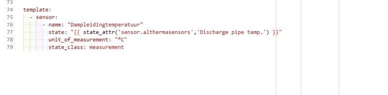

Zolangzamerhand begin ik grijs te worden. De ESPAltherma werkt naar behoren, geen probleem. Ik krijg onder AlthermaSensors netjes de attributen te zien die ik in de firmware van de ESP heb gezet.
Het gaat fout als ik van de attributen een sensor wil maken. Ik heb verscheidene dingen geprobeerd maar wat ik ook doe, ik krijg geen waardes te zien die ik in de attributen wel zie.
AlthermaSensors heet in HA sensor.althermasensors, ik had even een eureka momentje toen ik daar sensor.none.altherma.... zag staan maar helaas.
Of ik in confugration.yaml nu dit doe:
template:
  - sensor:
      - name: "Dampleidingtemperatuur"
        state: "{{ state_attr('sensor.althermasensors','Discharge pipe temp.') }}"
        unit_of_measurement: "°C"
        state_class: measurement
Of dit:
sensor:
Of een combinatie van alles wat yaml toestaat of verbiedt, er komt geen waarde uit de sensor rollen.
Wie maakt me los?

Looney11 schreef op woensdag 17 januari 2024 @ 21:30:
template:
  - sensor:
Of dit:
sensor:
Wie maakt me los?

Hoi Toppe,
Ja, reeds geprobeerd, geen soelaas. Mijn broer heeft ook een ESPAltherma en die draait in HA zonder problemen. We hebben config files naast elkaar gezet maar zelfs al zijn ze identiek, het werkt niet. Ik krijg geen waardes bij de sensoren.

Hoi @Toppe
Ik help Looney hiermee (familie).
We hebben de template van jou in de config.yaml gezet en helaas krijgen we in de sensoren niks te zien. De attributen krijgen we wel waardes op te zien.
VSC geeft aan geen fouten te hebben in de config.yaml.
Weet jij wat wij fout doen? Ik heb het zelf 1 jaar geleden gedaan en bij mij werkt het direct. Looney heeft een iets andere WP (monoblock)

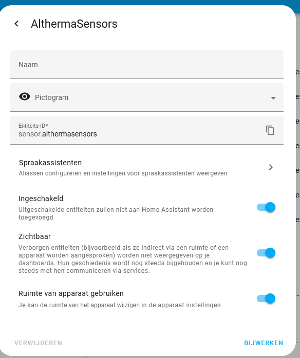

Ter info wat screenshots van HA:
De attributen van de ESPAltherma:

  • Looney11
  • Laatst online: 08-11 20:53
Ah kijk, vooruitgangm door het aanpassen van:
Naar:
Discharge pipe temp.(R2T)
in de configuration.yaml krijg ik nu wel een waarde te zien in het overzicht.
Kennelijk een benamingsprobleem. Ik ga nu even verder spitten.

  • Looney11
Zo, een paar dagen loggen geeft al een hoop inzicht. een ding begrijp ik niet, waarom wordt de setpoint leaving water niet gevolgd? Mijn installatie zit daar ruim boven, ook op de binnenunit zelf staat 26 graden ingesteld maar de unit levert 30 graden...
Iemand een idee?
Afbeeldingslocatie: https://tweakers.net/i/ClA_tKoagq19SVPj27a_PdEdeDY=/800x/filters:strip_exif()/f/image/p6lbtvbzSPfrIQ7HoAjO8cO9.png?f=fotoalbum_large
  • MrFish
  • Laatst online: 16:04
MrFish
Untitled
Looney11 schreef op dinsdag 23 januari 2024 @ 13:23:
Iemand een idee?
Dit is niet ESP gerelateerd, dus een uitgebreide discussie kan beter in het andere topic, maar een stooklijn van 26 graden met Delta T = 5 is eigenlijk het vragen van het onmogelijke.
[ Voor 6% gewijzigd door MrFish op 23-01-2024 13:41 ]
Check mijn thuisbatterijsimulator en EPEX forecast
  • Looney11
MrFish schreef op dinsdag 23 januari 2024 @ 13:40:
Bedankt, ik gooi 'm even naar het andere topic

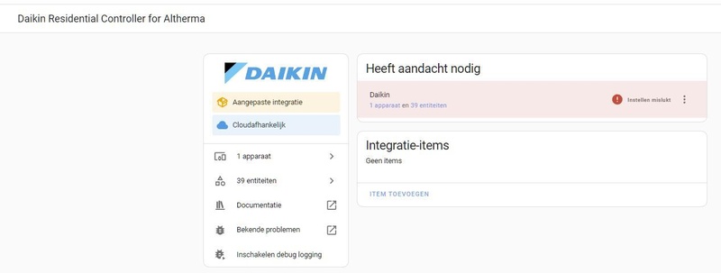

  • PCJR
  • Laatst online: 14:24
PCJR
Logger: homeassistant.config_entries
Source: config_entries.py:406
First occurred: 23 januari 2024 om 12:19:47 (2 occurrences)
Last logged: 14:24:30
Error setting up entry Daikin for daikin_residential_altherma
File "/config/custom_components/daikin_residential_altherma/daikin_api.py", line 392, in retrieveAccessToken
raise Exception("Unknown Login error: " + response["errorDetails"])
Exception: Unknown Login error: Login Failed Captcha Required
During handling of the above exception, another exception occurred:
File "/config/custom_components/daikin_residential_altherma/daikin_api.py", line 176, in refreshAccessToken
await self.retrieveAccessToken(data[CONF_EMAIL], data[CONF_PASSWORD])
File "/config/custom_components/daikin_residential_altherma/daikin_api.py", line 394, in retrieveAccessToken
raise Exception("Login failed: %s", e)
Exception: ('Login failed: %s', Exception('Unknown Login error: Login Failed Captcha Required'))
File "/usr/src/homeassistant/homeassistant/config_entries.py", line 406, in async_setup
result = await component.async_setup_entry(hass, self)
File "/config/custom_components/daikin_residential_altherma/__init__.py", line 85, in async_setup_entry
await daikin_api.getCloudDeviceDetails()
File "/config/custom_components/daikin_residential_altherma/daikin_api.py", line 483, in getCloudDeviceDetails
json_puredata = await self.doBearerRequest("/v1/gateway-devices")
File "/config/custom_components/daikin_residential_altherma/daikin_api.py", line 118, in doBearerRequest
await self.refreshAccessToken()
File "/config/custom_components/daikin_residential_altherma/daikin_api.py", line 182, in refreshAccessToken
raise Exception(
Exception: Token refresh was not successful! Status: 400
-> opeens sinds gister werkt daikin_residential_altherma integratie niet meer ? Nog iemand dit?
  • mawashigeri
mawashigeri
PCJR schreef op woensdag 24 januari 2024 @ 14:30:
Heb je HA updates gedraaid? Ik heb het wel eens gehad bij een Node-Red update dat de boel daarna niet meer wilde, volgens mij heb ik toen Node-Red opnieuw geïnstalleerd en de data geïmporteerd vanuit een handmatige backup... dat voelde niet zo veilig aan!
  • SirLikeAlot
  • Registratie: Mei 2021
  • Laatst online: 08-11 23:34
Ik had hetzelfde, via HACS de v2.8.2 versie downloaden en herstarten was voor mij de oplossing. :/
  • PCJR
PCJR
mawashigeri schreef op woensdag 24 januari 2024 @ 15:35:
klopt, diverse updates waren er vorige week. Ik ga eens 2.8.2. in HACS opnieuw downloaden en alles herstarten.
Edit; in HACS kan ik alleen opnieuw downlaoden aanklikken bij de 3 puntjes, is dat voldoende?
Ik zie nog dit;
Afbeeldingslocatie: https://tweakers.net/i/8ZpHZv00wF7WYBVyOWtmiXjSr4c=/800x/filters:strip_icc():strip_exif()/f/image/68Z4hQlqZifolwHIfHqiqyBp.jpg?f=fotoalbum_large
Als ik bij de 3 puntjes kies "herlaad" komt nog steeds de tekst "mislukt"...
[ Voor 36% gewijzigd door PCJR op 28-01-2024 16:43 ]

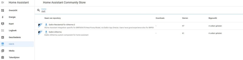

Gebruik onderstaande, heb hiermee geen problemen:Afbeeldingslocatie: https://tweakers.net/i/Ao43hCbUvglIxjQvYTd7vDImm_c=/800x/filters:strip_exif()/f/image/Cr2zG9NETQCem6jZNAPC7dff.png?f=fotoalbum_large

https://github.com/jwillemsen/daikin_residential_altherma
Of downloden via HACS (1)
Zoeken naar Daikin(2)
Klik op de gewenste repo (3) en daarna op de downloadknop (4) (rechtsonder)
Afbeeldingslocatie: https://tweakers.net/i/U1RIxuZ245zdwmWsptP1rNpK6mQ=/800x/filters:strip_exif()/f/image/mzgKomDZUyUVYB2XvyxMOoN0.png?f=fotoalbum_large

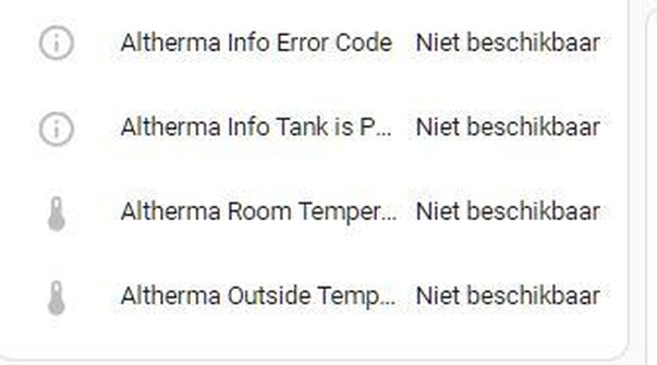

Afbeeldingslocatie: https://tweakers.net/i/_C_P-5mPVgeAHIH3pgic9lGWiIE=/800x/filters:strip_icc():strip_exif()/f/image/mheiTws0kCleCkojvRc03Ytq.jpg?f=fotoalbum_large
hoe/waar kan ik eens logs zien van t ding waar t mss misgaat?!
Edit; is het dit zo ongeveer?:
2024-01-29 20:38:39.351 DEBUG (MainThread) [custom_components.daikin_residential_altherma.daikin_api] Initialing Daikin Residential API...
2024-01-29 20:38:39.353 INFO (MainThread) [custom_components.daikin_residential_altherma.daikin_api] Daikin Residential API initialized.
2024-01-29 20:38:39.353 INFO (MainThread) [custom_components.daikin_residential_altherma.daikin_api] Retrieving new TokenSet...
2024-01-29 20:38:40.413 DEBUG (MainThread) [custom_components.daikin_residential_altherma.daikin_api] STATE: vkRESp58-x91GXJQVQSnLFiq74KNpro8K_uGi6lk8u0
2024-01-29 20:38:41.969 DEBUG (MainThread) [custom_components.daikin_residential_altherma.daikin_api] SAMLCONTEXT: eu1_964626835798_4652053e-b09a-4451-a970-f077a7cd1416
2024-01-29 20:38:42.278 DEBUG (MainThread) [custom_components.daikin_residential_altherma.daikin_api] VERSION: 15703-3-28442610
2024-01-29 20:38:42.979 DEBUG (MainThread) [custom_components.daikin_residential_altherma.daikin_api] LOGIN REPLY: {'callId': 'ae1aba453f794fb8b24169469f6a729f', 'errorCode': 403042, 'errorDetails': 'invalid loginID or password', 'errorMessage': 'Invalid LoginID', 'apiVersion': 2, 'statusCode': 403, 'statusReason': 'Forbidden', 'time': '2024-01-29T19:38:43.002Z'}
2024-01-29 20:38:42.979 ERROR (MainThread) [custom_components.daikin_residential_altherma.config_flow] Failed to retrieve Access Token: ('Login failed: %s', Exception('Unknown Login error: invalid loginID or password'))
2024-01-29 20:38:42.989 DEBUG (MainThread) [custom_components.daikin_residential_altherma.daikin_api] Initialing Daikin Residential API...
2024-01-29 20:38:42.990 INFO (MainThread) [custom_components.daikin_residential_altherma.daikin_api] Daikin Residential API initialized.
2024-01-29 20:38:42.990 DEBUG (MainThread) [custom_components.daikin_residential_altherma.daikin_api] BEARER REQUEST URL: https://api.prod.unicloud.edc.dknadmin.be/v1/gateway-devices
2024-01-29 20:38:42.990 DEBUG (MainThread) [custom_components.daikin_residential_altherma.daikin_api] BEARER REQUEST HEADERS: {'user-agent': 'Daikin/1.6.1.4681 CFNetwork/1209 Darwin/20.2.0', 'x-api-key': 'xw6gvOtBHq5b1pyceadRp6rujSNSZdjx2AqT03iC', 'Authorization': 'Bearer eyJraWQiOiJ4cGtRMUhsOEppQkFvbWtpekk3d2MwQzh2ekZONEM1aTRya0hoRnBZSzJzPSIsImFsZyI6IlJTMjU2In0.eyJzdWIiOiJmNzc3NTk5NS03ZWM1LTQ5NjMtODYzYi0wNzk3ZDEyYjA3NmIiLCJjb2duaXRvOmdyb3VwcyI6WyJldS13ZXN0LTFfU0xJOXFKcGM3X0NEQyJdLCJpc3MiOiJodHRwczpcL1wvY29nbml0by1pZHAuZXUtd2VzdC0xLmFtYXpvbmF3cy5jb21cL2V1LXdlc3QtMV9TTEk5cUpwYzciLCJ2ZXJzaW9uIjoyLCJjbGllbnRfaWQiOiI3cmszOTYwMmYwZHM4bGswaDA3NnZ2aWpuYiIsInRva2VuX3VzZSI6ImFjY2VzcyIsInNjb3BlIjoib3BlbmlkIiwiYXV0aF90aW1lIjoxNzAzMTUzNDAzLCJleHAiOjE3MDU3MDIxNjQsImlhdCI6MTcwNTY5ODU2NCwianRpIjoiMTNlZGE2OTItNDNiOS00Yzk3LTkxOGQtNDVhOWI1YzZlZGMyIiwidXNlcm5hbWUiOiJDRENfNGY2NzlmYjJlYzk4NDk5NWE2N2FlODU4MWYwNTJhYzEifQ.QF5FHxCeWI2eOYETpWgoC0qOY4No1u8GXLTpqOd-5eW7ApUNV-l7YYAbKWqGvITY8zVaadEKQcd4ZNRWmUXFGer5rHWSA1yeeXJJh6tYZDKnxyb7ixq3eswadwvBFTO8SiBztDl48U_vmCphEM1F3fjwKnV0q94tKl_HK16mGvVfeStRV302oPgeWRirWqHHPjR2X2lEry_U-S-tu-h6f8llCLfr-5aS-RoErGYcrqtdspHztQj9BwhglFMSX9ArVTba0kF04XB1BJnhwrDDh0o23ovKNxl_X_6A_VckFT4zvXiAuFoY1okj_EaunEnDQWSKebgXfSmLa5ZhfjSe0A', 'Content-Type': 'application/json'}
2024-01-29 20:38:43.920 DEBUG (MainThread) [custom_components.daikin_residential_altherma.daikin_api] BEARER RESPONSE CODE: 401
2024-01-29 20:38:43.923 DEBUG (MainThread) [custom_components.daikin_residential_altherma.daikin_api] TOKEN EXPIRED: will refresh it (401)
2024-01-29 20:38:44.165 DEBUG (MainThread) [custom_components.daikin_residential_altherma.daikin_api] refreshAccessToken response code: 400
2024-01-29 20:38:44.165 DEBUG (MainThread) [custom_components.daikin_residential_altherma.daikin_api] refreshAccessToken response: {'__type': 'NotAuthorizedException', 'message': 'Refresh Token has expired'}
2024-01-29 20:38:44.166 WARNING (MainThread) [custom_components.daikin_residential_altherma.daikin_api] CANNOT REFRESH TOKENSET (400): will login again and retrieve a new tokenSet.
2024-01-29 20:38:44.166 INFO (MainThread) [custom_components.daikin_residential_altherma.daikin_api] Retrieving new TokenSet...
2024-01-29 20:38:44.417 DEBUG (MainThread) [custom_components.daikin_residential_altherma.daikin_api] STATE: kC-5imozEqKl_CmdNXn2rSKMg1nrrSfUoaVYFNOAO98
2024-01-29 20:38:44.956 DEBUG (MainThread) [custom_components.daikin_residential_altherma.daikin_api] SAMLCONTEXT: eu1_964626835798_286fe4aa-c3f6-4d72-a304-ce445c7ca1b4
2024-01-29 20:38:45.194 DEBUG (MainThread) [custom_components.daikin_residential_altherma.daikin_api] VERSION: 15703-3-28442610
2024-01-29 20:38:45.655 DEBUG (MainThread) [custom_components.daikin_residential_altherma.daikin_api] LOGIN REPLY: {'callId': 'd6c262e86827404b8005fcfba8980701', 'errorCode': 403042, 'errorDetails': 'invalid loginID or password', 'errorMessage': 'Invalid LoginID', 'apiVersion': 2, 'statusCode': 403, 'statusReason': 'Forbidden', 'time': '2024-01-29T19:38:45.676Z'}
2024-01-29 20:38:45.655 ERROR (MainThread) [homeassistant.config_entries] Error setting up entry Daikin for daikin_residential_altherma
Exception: Unknown Login error: invalid loginID or password
- maar ik heb niks aangepast aan login/pass. Heeft weken gewerkt altijd :X
[ Voor 61% gewijzigd door PCJR op 29-01-2024 20:46 ]
  • WaTTe44
PCJR schreef op maandag 29 januari 2024 @ 20:17:
Ik zie die helemaal niet, snap er niks meer van
Deze repo moet handmatig worden toegevoegd, volg onderstaande stappen voor het toevoegen van deze repo:Afbeeldingslocatie: https://tweakers.net/i/1cSkCa07gI82MGq-9Er7_Ri46Bk=/800x/filters:strip_exif()/f/image/uFQGkuh3uyPSAlRU2OPO9t5j.png?f=fotoalbum_large
  • PCJR
PCJR
WaTTe44 schreef op maandag 29 januari 2024 @ 20:53:
Deze repo moet handmatig worden toegevoegd, volg onderstaande stappen voor het toevoegen van deze repo:[Afbeelding]
en dit was de link he. Done :) nog ergens iets anders nu?
Edit: het werkt, maar ik had die hier bovengenoemde niet eens nodig :?
[ Voor 6% gewijzigd door PCJR op 29-01-2024 21:37 ]

Plaats de file in de map; /config/packages/altherma.yaml. Check de configuratie en herstart.
Wat heb ik aangepast tov @Toppe;
- Availability bij sensoren toegevoegd. Voorkomt een vol logboek.
- Delta T sensor aangepast zodat deze niet zoveel schommelt (bij DHW opwarmen).
- Prefix gerealiseerd zodat de sensoren beginnen met althermasensors_ en netjes staan.
- unique_id toegevoegd zodat de sensoren te bewerken zijn in HA.
- Sensoren aangepast om compatible te zijn, float(0) gebruik.
- Climate component zit erin als voorbeeld (staat uit-gecomment), voor wie aansturing via ESPAltherma aandurft...
Mochten jullie opmerkingen of verbeteringen hebben, dan hoor ik dat graag!

      - name: "Althermasensors Watertanktemperature"
        unique_id: watertanktemperature
        state: "{{ state_attr('sensor.althermasensors','DHW tank temp. (R5T)') }}"
        availability: >
          {{ state_attr('sensor.althermasensors','DHW tank temp. (R5T)') | is_number }}
      - name: "Althermasensors Flowpump"
        unique_id: flowpump
        state: "{{ state_attr('sensor.althermasensors','Flow sensor (l/min)') }}"
        unit_of_measurement: "l/min"
        availability: >
          {{ state_attr('sensor.althermasensors','Flow sensor (l/min)') | is_number }}
      - name: "Althermasensors Water flow switch"
        unique_id: waterflowswitch
        state: "{{ state_attr('sensor.althermasensors','Water flow switch') }}"
        availability: >
          {{ states('sensor.althermasensors') not in ['0', 'unavailable', 'unknown', 'none'] }}
      - name: "Althermasensors Water pump operation"
        unique_id: waterpumpoperation
        state: "{{ state_attr('sensor.althermasensors','Water pump operation') }}"
        availability: >
      - name: "Althermasensors Water pump level"
        unique_id: waterpumplevel
        state: "{{ 100 - state_attr('sensor.althermasensors','Water pump signal (0:max-100:stop)') }}"
        unit_of_measurement: "%"
        availability: >
          {{ state_attr('sensor.althermasensors','Water pump signal (0:max-100:stop)') | is_number }}
      - name: "Althermasensors Reheat"
        unique_id: reheat
        state: "{{ state_attr('sensor.althermasensors','Reheat ON/OFF') }}"
        availability: >
      - name: "Althermasensors Circulation pump"
        unique_id: circulationpump
        state: "{{ state_attr('sensor.althermasensors','Circulation pump operation') }}"
        availability: >
      - name: "Althermasensors Delta T Heating"
        unique_id: deltatheating
        state: "{{ state_attr('sensor.althermasensors','Target delta T heating') }}"
        availability: >
      - name: "Althermasensors Delta T Cooling"
        unique_id: deltatcooling
        state: "{{ state_attr('sensor.althermasensors','Target delta T cooling') }}"
        availability: >
      - name: "Althermasensors Outdoor temperature"
        unique_id: outdoortemperature
        state: "{{ state_attr('sensor.althermasensors','R1T-Outdoor air temp.') }}"
        availability: >
          {{ state_attr('sensor.althermasensors','R1T-Outdoor air temp.') | is_number }}
      - name: "Althermasensors Thermostat"
        unique_id: thermostat
        state: "{{ state_attr('sensor.althermasensors','Thermostat ON/OFF') }}"
        availability: >
      - name: "Althermasensors Defrost operation"
        unique_id: defrostoperation
        state: "{{ state_attr('sensor.althermasensors','Defrost Operation') }}"
        availability: >
      - name: "Althermasensors Back-up heater"
        unique_id: backupheater
        state: "{{ state_attr('sensor.althermasensors','BUH Step1') }}"
        availability: >
      - name: "Althermasensors Watertank setpoint"
        unique_id: watertanksetpoint
        state: "{{ state_attr('sensor.althermasensors','DHW setpoint') }}"
        availability: >
          {{ state_attr('sensor.althermasensors','DHW setpoint') | is_number }}
      - name: "Althermasensors Room temperature setpoint"
        unique_id: roomtemperaturesetpoint
        state: "{{ state_attr('sensor.althermasensors','RT setpoint') }}"
        availability: >
          {{ state_attr('sensor.althermasensors','RT setpoint') | is_number }}
      - name: "Althermasensors Water leaving temperature"
        unique_id: waterleavingtemperature
        state: "{{ state_attr('sensor.althermasensors','Leaving water temp. before BUH (R1T)') }}"
        availability: >
          {{ state_attr('sensor.althermasensors','Leaving water temp. before BUH (R1T)') | is_number }}
      - name: "Althermasensors Water leaving temperature after buh"
        unique_id: waterleavingtemperatureafterbuh
        state: "{{ state_attr('sensor.althermasensors','Leaving water temp. after BUH (R2T)') }}"
        availability: >
          {{ state_attr('sensor.althermasensors','Leaving water temp. after BUH (R2T)') | is_number }}
      - name: "Althermasensors Water inlet temperature"
        unique_id: waterinlettemperature
        state: "{{ state_attr('sensor.althermasensors','Inlet water temp.(R4T)') }}"
        availability: >
          {{ state_attr('sensor.althermasensors','Inlet water temp.(R4T)') | is_number }}
      - name: "Althermasensors Heat exchanger temperature"
        unique_id: heatexchangertemperature
        state: "{{ state_attr('sensor.althermasensors','Heat exchanger mid-temp.') }}"
        availability: >
          {{ state_attr('sensor.althermasensors','Heat exchanger mid-temp.') | is_number }}
      - name: "Althermasensors Refrigerator liquid temperature"
        unique_id: refrigeratorliquidtemperature
        state: "{{ state_attr('sensor.althermasensors','Refrig. Temp. liquid side (R3T)') }}"
        availability: >
          {{ state_attr('sensor.althermasensors','Refrig. Temp. liquid side (R3T)') | is_number }}
      - name: "Althermasensors Water pressure"
        unique_id: waterpressure
        state: "{{ state_attr('sensor.althermasensors','Water pressure') }}"
        unit_of_measurement: "bar"
        availability: >
          {{ state_attr('sensor.althermasensors','Water pressure') | is_number }}
      - name: "Althermasensors Leaving water setpoint"
        unique_id: leavingwatersetpoint
        state: "{{ state_attr('sensor.althermasensors','LW setpoint (main)') }}"
        availability: >
          {{ state_attr('sensor.althermasensors','LW setpoint (main)') | is_number }}
      - name: "Althermasensors Roomtemperature"
        state: "{{ state_attr('sensor.althermasensors','Indoor ambient temp. (R1T)') }}"
        availability: >
          {{ state_attr('sensor.althermasensors','Indoor ambient temp. (R1T)') | is_number }}
      - name: "Althermasensors Inverter current"
        unique_id: invertercurrent
        state: "{{ state_attr('sensor.althermasensors','INV primary current (A)') }}"
        unit_of_measurement: "A"
        availability: >
          {{ state_attr('sensor.althermasensors','INV primary current (A)') | is_number }}
      - name: "Althermasensors Inverter frequency"
        unique_id: inverterfrequency
        state: "{{ state_attr('sensor.althermasensors','INV frequency (rps)') }}"
        unit_of_measurement: "rps"
        availability: >
      - name: "Althermasensors Inverter usage"
        unique_id: inverterusage
        state: "{% if is_state_attr('sensor.althermasensors', 'Thermostat ON/OFF', 'ON') %} {{ (states('sensor.althermasensors_inverter_current')|float(0) * 230 | float(0)) }} {% else %} 0 {% endif %}"
        unit_of_measurement: "W"
        availability: >
      - name: "Althermasensors Voltage"
        unique_id: voltage
        state: "{{ state_attr('sensor.althermasensors','Voltage (N-phase) (V)') }}"
        unit_of_measurement: "V"
        availability: >
          {{ state_attr('sensor.althermasensors','Voltage (N-phase) (V)') | is_number }}
      - name: "Althermasensors Heat yield"
        unique_id: heatyield
        state: "{% if is_state_attr('sensor.althermasensors', 'Thermostat ON/OFF', 'ON') %} {{ (states('sensor.althermasensors_inverter_usage')|float(0) * states('sensor.althermasensors_cop')| float(0))|round|int }} {% else %} 0 {% endif %}"
        availability: >
      #- name: "Althermasensors Low noise control"
      #  unique_id: lownoisecontrol
      #  state: "{{ state_attr('sensor.althermasensors', 'Low noise control') }}"
      #  state_class: measurement
      - name: "Althermasensors Suction pipe temperature"
        unique_id: suctionpipetemperature
        state: "{{ state_attr('sensor.althermasensors', 'Suction pipe temp.') }}"
        availability: >
          {{ state_attr('sensor.althermasensors','Suction pipe temp.') | is_number }}
      - name: "Althermasensors Inverter current secondary"
        unique_id: invertercurrentsecondary
        state: "{{ state_attr('sensor.althermasensors', 'INV secondary current (A)') }}"
        availability: >
          {{ state_attr('sensor.althermasensors','INV secondary current (A)') | is_number }}
      - name: "Althermasensors Pressure sensor"
        unique_id: pressuresensor
        state: "{{ state_attr('sensor.althermasensors', 'Pressure sensor') }}"
        availability: >
      - name: "Althermasensors STD Compressor 1"
        unique_id: stdcompressor1
        state: "{{ state_attr('sensor.althermasensors', 'STD Compressor 1') }}"
        #state_class: measurement
        availability: >
      - name: "Althermasensors Freeze Protection"
        unique_id: freezeprotection
        state: "{{ state_attr('sensor.althermasensors', 'Freeze Protection') }}"
        availability: >
      - name: "Althermasensors Silent mode"
        unique_id: silentmode
        state: "{{ state_attr('sensor.althermasensors', 'Silent Mode') }}"
        #ON OFF dus geen measurement?
        availability: >
      - name: "Althermasensors ESPAltherma last update"
        unique_id: espalthermalastupdate
        state: "{{ as_timestamp(states.sensor.althermasensors.last_updated) | timestamp_custom('%H:%M:%S',True) }}"
      - name: "Althermasensors COP"
        unique_id: cop
        unit_of_measurement: "COP"
        state: >-
          {% if is_state_attr('sensor.althermasensors','Operation Mode', 'Heating') and is_state_attr('sensor.althermasensors','Freeze Protection', 'OFF')  %}
              {% if states('sensor.althermasensors_thermostat') == 'OFF'  %}
                  {% set cop = 0.0 | float(default=0) %}
              {% elif states('sensor.althermasensors_thermostat') == 'ON' or states('sensor.althermasensors_inverter_usage') |float(0) >90 %}
                  {% set t1 = states('sensor.althermasensors_water_leaving_temperature') | float(0) %}
                  {% set t2 = states('sensor.althermasensors_water_inlet_temperature') | float(0) %}
                  {% set f = states('sensor.althermasensors_flowpump') | float(0) %}
                  {% set pw = states('sensor.althermasensors_inverter_usage') | float(0) %}
                  {% set pwg = ((t1 - t2)*f) / 60 * 4184 | float(0) %}
                  {% set cop = pwg / pw | float(0)  %}
              {% endif %}
              {% if cop != 0.0 %}
                {{ cop | float(0) | round(1) }}
              {% else %}
                0.0
              {% endif %}
          {% else %}
            ## {{ (states('sensor.althermasensors_cop')|float(0)) }}  ## use previous value or use 0?
            0.0
          {% endif %}
        availability: >
      - name: "Althermasensors COP with cooling"
        unique_id: copcooling
        state: >-
          {% if is_state_attr('sensor.althermasensors','Operation Mode', 'Cooling') and is_state_attr('sensor.althermasensors','Freeze Protection', 'OFF')  %}
                  {% set cop = 0.0 | float(0) %}
              {% elif states('sensor.althermasensors_thermostat') == 'ON' or states('sensor.althermasensors_inverter_usage') | float(0) >90 %}
              {% endif %}
              {% if cop != 0.0 %}
              {% else %}
                0.0
              {% endif %}
          {% else %}
            ##{{ (states('sensor.althermasensors_cop_with_cooling')|float(0)) }}
            0.0
          {% endif %}
        availability: >
      - name: "Althermasensors ∆T"
        unique_id: deltat
        ## if else prevent dipping DT when warming DHW or not heating
        state: >-

  - theme: Backend-selected
    title: Daikin Altherma 3
    layout_type: custom:masonry-layout
    layout:
      min_height: 1
      max_cols: 3
      grid-template-columns: 20% 60% 20%
      grid-template-rows: px 160px 160px
    type: custom:grid-layout
    path: wp
    icon: mdi:heat-pump-outline
    badges: []
    cards:
      - type: vertical-stack
        cards:
          - color: accent
            type: tile
            entity: sensor.althermasensors_espaltherma_last_update
            show_entity_picture: false
            icon: mdi:clock
          - type: entities
            entities:
              - entity: sensor.althermasensors
              - entity: sensor.althermasensors_outdoor_temperature
              - entity: sensor.althermasensors_roomtemperature
              - entity: sensor.althermasensors_room_temperature_setpoint
                icon: mdi:temperature-celsius
              - entity: sensor.althermasensors_t
          - type: entities
            entities:
              - entity: sensor.althermasensors_heat_yield
                icon: mdi:heating-coil
              - entity: sensor.althermasensors_inverter_usage
                icon: mdi:lightning-bolt
          - type: glance
            entities:
              - entity: sensor.althermasensors_leaving_water_setpoint
              - entity: sensor.althermasensors_water_leaving_temperature
              - entity: sensor.althermasensors_water_inlet_temperature
              - entity: sensor.althermasensors_heat_exchanger_temperature
          - type: custom:mini-graph-card
            entities:
              - entity: sensor.althermasensors_cop
                name: Gemiddelde CoP per dag
            hours_to_show: 168
            hour24: true
            aggregate_func: avg
            group_by: date
            smoothing: false
            show:
              graph: bar
              labels: true
              state: true
              extrema: false
              show_state: true
            color_thresholds:
              - value: 1
                color: '#f39c12'
            icon: mdi:speedometer
            unit: CoP
            state_map:
              - value: unknown
                label: 0,0
        cards:
          - type: history-graph
            entities:
              - entity: sensor.althermasensors_i_o_mode
              - entity: sensor.althermasensors_operation_mode
              - entity: sensor.althermasensors_water_flow_switch
              - entity: sensor.althermasensors_thermostat
              - entity: sensor.althermasensors_defrost_operation
              - entity: sensor.althermasensors_thermal_protector_booster_heater
              - entity: sensor.althermasensors_thermal_protector_backup_heater
              - entity: sensor.althermasensors_back_up_heater
          - type: custom:apexcharts-card
            experimental:
              color_threshold: true
              brush: true
            graph_span: 24h
            brush:
              selection_span: 24h
            apex_config:
              chart:
                height: 250px
              responsive:
                - breakpoint: 765
                  options:
                    chart:
                      height: 500px
                - breakpoint: 1025
                  options:
                    chart:
                      height: 400px
                - breakpoint: 10000
                  options:
                    chart:
                      height: auto
            header:
              show: true
              title: Vloerverwarming temperatuur
              show_states: true
              colorize_states: true
            series:
                fill_raw: last
                stroke_width: 1
                group_by:
                  func: max
                  duration: 5min
                show:
                  in_brush: true
                color: brown
                fill_raw: last
                stroke_width: 1
                group_by:
                  func: max
                  duration: 5min
                show:
                  in_brush: true
                color: blue
                fill_raw: last
                stroke_width: 1
                group_by:
                  func: max
                  duration: 5min
                show:
                  in_brush: true
                color: red
                fill_raw: last
                stroke_width: 1
                group_by:
                  func: max
                  duration: 5min
                show:
                  in_brush: true
                color: purple
                fill_raw: last
                stroke_width: 1
                group_by:
                  func: max
                  duration: 2min
                show:
                  in_brush: true
                color: orange
          - type: custom:swipe-card
            parameters:
              spaceBetween: 8
              pagination:
                type: bullets
              scrollbar:
                hide: true
                draggable: true
                snapOnRelease: true
            cards:
                experimental:
                  brush: true
                graph_span: 24h
                brush:
                  selection_span: 24h
                apex_config:
                  chart:
                    height: 250px
                header:
                  show: true
                  title: COP
                  show_states: true
                series:
                    show:
                      in_brush: true
                    fill_raw: last
                    stroke_width: 1
                    color_threshold:
                      - value: -20
                        color: purple
                      - value: -10
                        color: red
                      - value: 3
                        color: '#ff9900'
                      - value: 4
                        color: '#03a034'
                    show:
                      in_brush: true
                    fill_raw: last
                    stroke_width: 1
                    color_threshold:
                      - value: -20
                        color: purple
                      - value: -10
                        color: red
                      - value: 3
                        color: '#ff9900'
                      - value: 4
                        color: '#03a034'
                    group_by:
                      func: avg
                      duration: 1d
                experimental:
                  brush: true
                graph_span: 1month
                apex_config:
                  chart:
                    height: 250px
                header:
                  show: true
                  title: COP cooling
                  show_states: true
                series:
                  - entity: sensor.althermasensors_cop_with_cooling
                    type: column
                    show:
                      in_brush: true
                    group_by:
                      func: avg
                      duration: 1d
                    color_threshold:
                      - value: -10
                        color: purple
                      - value: 0
                        color: red
                      - value: 2
                        color: orange
                      - value: 3
                        color: yellow
                      - value: 4
                        color: lightgreen
                      - value: 5
                        color: green
          - type: horizontal-stack
            cards:
                apex_config:
                  chart:
                    height: 250px
                header:
                  show: true
                  title: Heat Yield
                  show_states: true
                series:
                    fill_raw: last
                    stroke_width: 1
                apex_config:
                  chart:
                    height: 250px
                header:
                  show: true
                  title: Inverter verbr
                  show_states: true
                series:
                    fill_raw: last
                    stroke_width: 1
            cards:
                experimental:
                apex_config:
                  chart:
                    height: 250px
                header:
                  show: true
                  title: Tank temperatuur
                  show_states: true
                series:
                  - entity: sensor.althermasensors_watertanktemperature
                    fill_raw: last
                    stroke_width: 1
                    color_threshold:
                      - value: 50
                        color: '#03a034'
                      - value: 45
                        color: '#ff9900'
                      - value: 40
                        color: '#cc2900'
                      - value: 30
                        color: purple
                experimental:
                apex_config:
                  chart:
                    height: 250px
                header:
                  show: true
                  title: T
                  show_states: true
                series:
                    fill_raw: last
                    name: Calc ∆T aanvoer-retour
                    stroke_width: 1
                    color_threshold:
                      - value: -99
                        color: red;
                      - value: -3.5
                        color: '#03a034'
                        opacity: 1
                      - value: 2.7
                        color: '#ff9900'
                      - value: 3.4
                        color: '#cc2900'
                      - value: 0
                        color: '#ff9900'
        cards:
          - type: conditional
            conditions:
                state: 'ON'
            card:
              type: markdown
              content: '## Warmtepomp staat in defrost mode.'
          - type: entities
            entities:
                icon: mdi:water-boiler
              - entity: sensor.althermasensors_desinfectie
                icon: mdi:calendar
              - entity: sensor.althermasensors_flowpump
                icon: mdi:water-pump
              - entity: sensor.althermasensors_water_pump_level
                icon: mdi:waves-arrow-up
                icon: mdi:electric-switch
              - entity: sensor.althermasensors_discharge_pipe_temp
          - type: entities
            entities:
              - entity: sensor.althermasensors_booster_thermal_protection
                card_mod:
                  style:
                    hui-generic-entity-row:
                        .text-content:not(.info) {
                          font-weight: bold;
                          color:
                          {% if (states(config.entity) == "OFF") %}
                            #03a034 !important
                          {% elif (states(config.entity) == "ON") %}
                            #ff9900
                          {% endif %}
              - entity: sensor.althermasensors_back_up_thermal_protection
                card_mod:
                  style:
                          font-weight: bold;
                          color:
                            #03a034 !important
                            #ff9900
                          {% endif %}
              - entity: sensor.althermasensors_reheat
                icon: mdi:heat-wave
                card_mod:
                  style:
                          font-weight: bold;
                          color:
                            #03a034 !important
                            #ff9900
                          {% endif %}
                card_mod:
                  style:
                          font-weight: bold;
                          color:
                            #03a034 !important
                            #ff9900
                          {% endif %}
                card_mod:
                  style:
                          font-weight: bold;
                          color:
                            #03a034 !important
                            #ff9900
                          {% endif %}
                card_mod:
                  style:
                          font-weight: bold;
                          color:
                            #03a034 !important
                            #ff9900
                          {% endif %}
          - type: thermostat
            entity: climate.altherma_room_temperature
            chart_type: donut
            apex_config:
              chart:
                height: 250px
            header:
              show: true
              title: Energieverbruik
              show_states: true
            series:
              - entity: >-
                  sensor.altherma_climatecontrol_heating_daily_energy_consumption
              - entity: >-
                  sensor.altherma_domestichotwatertank_heating_daily_energy_consumption
