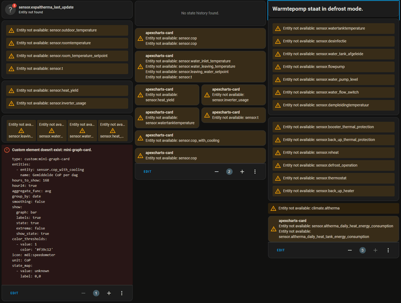

Coffee schreef op woensdag 21 februari 2024 @ 19:15:
Aan de hand van jouw uitleg een mooi dashboard kunnen bouwen! Ik merk echter dat deze nooit laadt totdat je een keer de YAML opent vanuit het dashboard editor. Enig idee hoe dit kan?
Hoe bedoel je dat precies? Werkt het dashboard wél na het gebruiken van de Lovelace dashboard editor of alleen in de editor? Of is het dashboard niet zichtbaar als je buiten de editor zit?
Controleer even of de benodigde custom components aanwezig zijn;
  1. apexcharts-card
  2. mini-graph-card
  3. swipe-card
  4. card-mod
  5. layout-card
In mijn voorbeeld is dit dashboard trouwens een sub-weergave. Mogelijk zul je dat even uit moeten zetten;
Afbeeldingslocatie: https://tweakers.net/i/RtXXpjLFuVjUHYk2Bl8Y1CDTqtU=/full-fit-in/4000x4000/filters:no_upscale():fill(white):strip_exif()/f/image/fgDLv4nPemZJDbiJVZt4isDH.png?f=user_large
[ Voor 22% gewijzigd door SirLikeAlot op 22-02-2024 14:18 ]

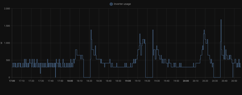

  • MrRobin
  • Laatst online: 09-11 07:10
Ik heb het nog niet kunnen vinden door te zoeken, maar mogelijk is dit hier al vaker voor gekomen. Hopelijk ben ik in dit topic op de juiste plek, gezien het toch sensordata van espaltherma betreft.
Ik heb sinds een week een ERGA08EAV3H7 buiten unit en EHBH08EF6V (2k BUH) binnenunit i.c.m. een 300L SWW vat EKHWSP300D3V3.
ESPaltherma draait als een zonnetje en bedankt aan @SirLikeAlot voor je code!.
Ik vraag me het volgende af:
Afbeeldingslocatie: https://tweakers.net/i/jo7MpwOJ-t8ABO33lg3PRInidog=/full-fit-in/4000x4000/filters:no_upscale():fill(white):strip_exif()/f/image/OT9TmsRB1mFpqnDB2Blq8m4f.png?f=user_large
hier zie je duidelijk dat het lijkt dat even na 2:00 PM het warmwatervat (setpoint:45c, max 5c dalen) ineens, terwijl hij nog 43c is, lijkt te gaan verwarmen (oranje lijn). Althans, de temperatuur sensor meet een hogere waarde. Echter is op dat moment staat de warmtepomp helemaal uit. Geen pomp aan, 3weg schakelaar staat op CV, en alle espaltherma sensor data lijkt te vertellen dat het ding echt niks staat te doen. Ik kan nergens ook maar enige indicatie vinden wat verklaart waarom deze temperatuur sensor ineens hogere waardes meet.
De paarse lijn is een DS18B20 sensor die in het begin van de grafiek de aanvoer van de WP richting het SWW vat meet. Even na 12:00 PM is die sensor verplaatst van de aanvoer WP > SWW vat naar retour SWW vat > retour WP.
Ook het energieverbruik in de Onecta app lijkt niet te suggereren dat er daadwerkelijk energie wordt verbruikt door de WP op dit tijdstip.
Enige wat ik me nog kan bedenken is dat dit thermische stromen in het vat zelf zijn, maar voor een stilstaand vat lijkt me dat wat vreemd.
Iemand die een idee heeft?
Ik zou die vraag toch in het Daikin Altherma Warmtepomp ervaringen topic zetten. Heel veel mensen daar gebruiken ESPaltherma en daar kun je echt terecht over inhoudelijke vragen over de (werking van de) WP.
Edit: zou hij trouwens niet op de BUH kunnen verwarmen? Wat zijn je instellingen van het SWW? Als dat ook op warmhouden staat zou dat misschien kunnen, maar weet het niet zeker hoor.
[ Voor 4% gewijzigd door JarnoH op 23-02-2024 21:35 ]

Ik vermoed de booster in het vat. Deze staat niet in het “standaard” dashboard en moet je zelf toevoegen. Daarnaast kan je bij de instellingen de booster ook instellen voor alleen legionella cyclus/desinfectie.
  • MrRobin
Booster = optie "krachtig verwarmen" toch? Die staat uit. De energie info uit de onecta app geeft op deze momenten ook geen energieverbruik voor het sww vat aan...
  • JarnoH
  • Laatst online: 07-11 07:52
MrRobin schreef op zaterdag 24 februari 2024 @ 10:07:
Er zit ook een BUH (backup heater) in de pomp volgens mij wordt die ook apart gevoed, niet via de buitenunit. Dus dat zou hem ook kunnen zijn.
Maar als je jouw vraag in het andere topic stelt denk ik dat je misschien sneller en beter geholpen kan worden. Daar zitten een paar mensen tussen die echt veel ervaring met en verstand van de WP hebben.

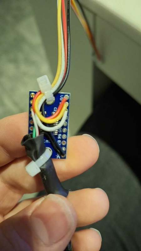

mawashigeri
Ottie93 schreef op vrijdag 8 maart 2024 @ 11:34:
Die M5Stack Plus is niet meer verkrijgbaar via de link, is dit hetzelfde apparaatje?
https://nl.rs-online.com/...development-tools/2305109
Misschien wel handig om aan te passen, voor mensen die zo'n kit nog zoeken.
Ik had 'em hier bij TinyTronics gekocht, voor 5 euro meer dan nu! Daarbij deze kabel, maar die past alleen als je de connector aan alle kanten een beetje afvijlt.
Verder heb ik zelf een 8-polige connector voor de m5 kant gemaakt van losse componenten en een gaatjesbord, met hierop een serial level converter.

@SirLikeAlot Ik ben een enorme leek met dit soort dingen, vandaar dat ik liever alles aanschaf wat in de eerste post neergezet is, zodat ik het allemaal een beetje kan volgen.
@mawashigeri Dank!

mawashigeri schreef op vrijdag 8 maart 2024 @ 13:35:
Een serial level converter (van 5v naar 3,3v) is overigens wel essentieel naar mijn mening. Ik heb namelijk hiervoor een Wemos S2 Mini ESP32-S2 gehad maar die heeft het niet lang overleefd. Een in de fik vliegend bordje tot gevolg. |:( De boosdoener is mogelijk de 5v die toen nog over een kabel ging zónder de serial level converter. Een ESP32 chip kan dat volgens mij wel even hebben, maar niet voor lang denk ik.
Dus ook een gemis op de M5Stack Plus...
Tip dus; gebruik een serial level converter tussen je kabel! Of makkelijker; https://www.tinytronics.n...level-converter-8-channel
Dat kan ook tussen de kabel;
Afbeeldingslocatie: https://tweakers.net/i/8vPRtW18hUE13nt671pUWb5ZK_c=/x800/filters:strip_icc():strip_exif()/f/image/43iyeeEnp3nrX5gUZ8zxYjvM.jpg?f=fotoalbum_large
[ Voor 29% gewijzigd door SirLikeAlot op 08-03-2024 15:44 ]
  • KikkerMario
  • Laatst online: 09-11 12:50
Mooi! Maar (hoe) heb je dit ook nog geïsoleerd? Je wilt natuurlijk niet dat die contacten de behuizing van de warmtepomp raken.
En heb je bewust voor een 8-kanaals-converter gekozen? Ik zie ook nog een goedkopere 4-kanaals-versie en je hebt maar 2 kanalen nodig, toch?

KikkerMario schreef op vrijdag 8 maart 2024 @ 21:09:
Gewoon wat PVC (isolatie) tape omheen draaien! Vandaar dat ik van de mijne geen foto meer kan maken ;)

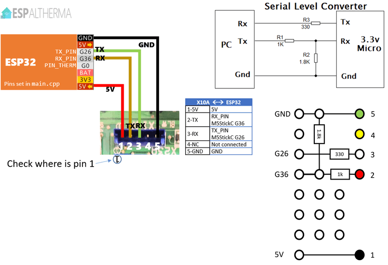

  • D-Three
  • Laatst online: 08:34
Ik zie in het schema van de Wemos S2 Mini ESP32-S2 dat de GPIO pinnen van de ESP32 gewoon rechtstreeks naar buiten komen.
De M5StickC Plus heeft echter een serieweerstand van 22R en een zenerdiode van 3,3V aan de GPIO lijnen
Stroom is dan (5V - 3,3V) / 22R = 77mA
Vermogen weerstand = 1,7V x 77mA = 131 mW
Vermogen zener = 3,3V x 77mA = 254mW
Niet geheel correct berekend omdat ik niet alle parameters ken. Maar het zal in de buurt zitten. Het zijn best wel hoge waardes maar niet noodzakelijk dramatisch. In werkelijkheid zal de spanning over de zener waarschijnlijk iets hoger zijn waardoor de stroom en de opgenomen vermogens iets dalen. De GPIO van de ESP32 kan volgens de datasheet VDD + 0,3V aan. Er van uitgaand dat VDD 3,3V is, dan is de maximum ingangsspanning 3,6V. Dat lijkt me dus OK. Dit is allemaal bij een constante spanning van 5V, in werkelijkheid zijn deze waardes gemiddeld lager omdat het een signaal betreft.
Ik zou de inputs van de M5StickC Plus niet volledig 5V tolerant durven noemen maar ze zijn toch enigszins beveiligd. Dat verklaart ook waarom het topic niet vol dode M5StickC's staat ;) Voor de absolute zekerheid inderdaad een level converter voorzien, de eenvoudige weerstandsdeling zoals van @SirLikeAlot is al ruim voldoende. Maar een enkel weerstandje in serie (bv. 1K) werkt in dit geval ook al goed door de aanwezigheid van de zenerdiode.
Maar ik vermoed dat meesten hier gewoon rechtstreeks hebben verbonden? Ik had er eigenlijk zelf domweg ook niet over nagedacht.

  • MrFish
  • Laatst online: 10:37
MrFish
Untitled
@D-Three Dank voor deze goede analyse. Ik heb hier de M5StickC plus idd ook gewoon rechtstreeks aangesloten. Gaat al een half jaar goed. Heb hier inderdaad nog geen enkele dode unit langs zien komen.

  • mawashigeri
  • Laatst online: 08:54
mawashigeri
MrFish schreef op zaterdag 9 maart 2024 @ 10:02:
Ik was zelf ook niet speciaal bang, maar moest toch al een stekkertje maken en had nog weerstandjes liggen.
Nou ja, bijna goed dan, ik heb een beetje gesmokkeld met de waarden en kom op 3,4V ;)

Ik heb laatst ook ESPAltherma geinstalleerd, maar ik krijg verdacht hoge COP waardes. Als de warmtepomp draait krijg ik een COP van rond de 11. Ik heb ongeveer dezelfde berekining als die hier is gepost. Ik denk dat het misschien komt doordat ik een verkeerde sensor gebruik voor een van de watertemperaturen, maar ik zou niet weten welke ik dan wel moet gebruiken. Iemand die eerder zo'n probleem heeft gehad?
      - name: "COP"
        unique_id: "HP_COP"
        unit_of_measurement: "COP"
        state_class: measurement
        state: >-
          {% if states('sensor.thermostat') == 'OFF'  %}
          {% set cop = 0.0 | float %}
          {% elif states('sensor.thermostat') == 'ON'
            or states('sensor.inverter_usage') |float >90 %}
          {% set t1 = states('sensor.water_leaving_temperature_after_buh') | float %}
          {% set t2 = states('sensor.water_inlet_temperature') | float %}
          {% set f = states('sensor.flowpump') | float %}
          {% set pw = states('sensor.inverter_usage') | float %}
          {% set pwg = ((t1 - t2)*f) * (1/60) * 4184 * 0.997 | float %}
          {% set cop = pwg / pw | float  %}
            {% endif %}
          {% if cop != 0.0 %}
          {{ cop | float | round(1) }}
            {% else %}
          {% endif %}

julG schreef op maandag 11 maart 2024 @ 18:53:
      - name: "COP"
        unique_id: "HP_COP"
        state: >-
            {% endif %}
          {% if cop != 0.0 %}
            {% else %}
          {% endif %}
Zoek even in dit topic op “COP”, is veelvoudig over geschreven. Mijn eerste snelle gok is dat je de verkeerde leaving water temperature sensor gebruikt, jij hebt na de BUH (backup heater) in het geval van een hybride is dat de gasketel ;) ik vermoed dat als de ketel bij springt nu dus ook je COP omhoog gaat.

Welke aansluiting heeft je buitenunit? Bij 3 fase zul je de sensor voor "Althermasensors Inverter usage" moeten aanpassen naar * 400.
- name: "Althermasensors Inverter usage"
        unique_id: inverterusage
        state: "{% if is_state_attr('sensor.althermasensors', 'Thermostat ON/OFF', 'ON') %} {{ (states('sensor.althermasensors_inverter_current')|float(0) * 400 | float(0)) }} {% else %} 0 {% endif %}"
        unit_of_measurement: "W"
        availability: >
          {{ states('sensor.althermasensors') not in ['0', 'unavailable', 'unknown', 'none'] }}
        availability: >
Je hebt helemaal gelijk, heb net even de handleiding van het model van m'n buitenunit bekeken (ERLA11DAW1) en die is dus inderdaad 3-fase!

Even checken of ik het goed doe met deze 4-kanaals converter en de M5Stick:
  • ("5V in" van de M5) en (pin 1 van de WP) op (HV van de converter), om de M5 van voeding te voorzien en de converter van referentiespanning 5V te voorzien.
  • (GND van de M5) en (pin 5 van de WP) op (GND van de converter), ik neem aan dat het niet uitmaakt welke GND-pin
  • (3V3 van de M5) op de (LV van de converter), om de converter te voorzien van referentiespanning 3,3V.
En dan natuurlijk het signaal nog, dat lijkt me duidelijk:
  • G26 (TX) op LV1, en HV1 op pin 3 (RX) van de WP
  • G36 (RX) op LV2, en HV2 op pin 2 (TX) van de WP
Dit lijkt wel heel anders dan de foto van @SirLikeAlot , maar de 4- en 8-kanaalsversie hebben andere instructies en pinnen. De oplossing van @mawashigeri ziet er wel een stuk simpeler uit.

julG schreef op vrijdag 15 maart 2024 @ 17:56:
Ik had dit tijdje geleden al gedaan, maar kan nog niet echt zeggen dat het stroomverbruik helemaal goed overeenkomt met de p1 lezer.
Voorbeeld, als ik de WP (inverter usage) nu uit met een verbruik van 800, dan zie ik het gebruik verder dalen dan 800w. Dus hij geeft nog steeds te weinig aan in het verbruik.

Hallo, ik check ook maar eens in hier. Sinds december 2023 een Daikin warmtepomp (EPRA14DAW17 / ETBH16EF9W7) in huis en heb me de eerste twee maanden groen en geel geërgerd aan het gebrek aan inzicht in wat het ding nou eigenlijk doet. Mede dankzij de posts in dit topic en dan voornamelijk die van @Toppe en @SirLikeAlot eindelijk een boel data om overzichtelijk te verteren. Dikke dank hiervoor! _/-\o_
[...]Aan de hand van jouw uitleg een mooi dashboard kunnen bouwen! Ik merk echter dat deze nooit laadt totdat je een keer de YAML opent vanuit het dashboard editor. Enig idee hoe dit kan?
Dit had ik dus ook. Bleek opgelost na het verwijderen van
visible: []
uit de dashboard code van SirLikeAlot.
Nog een vraag aan Toppe en/of SirLikeAlot: bij de Thermal Protection definities lijkt het alsof de namen van de BUH en de BSH precies verkeerd om staan. Is dat wel correct? Het lijkt mij logischer dat BUH de Back-up Heater is en BSH de Booster Heater?

EmTri schreef op maandag 18 maart 2024 @ 20:07:
visible: []
      - name: "Althermasensors Booster thermal protection"
        unique_id: boosterthermalprotection
        state: "{{ state_attr('sensor.althermasensors','Thermal protector (Q1L) BUH') }}"
        availability: >
      - name: "Althermasensors Back-up thermal protection"
        unique_id: backupthermalprotection
        state: "{{ state_attr('sensor.althermasensors','Thermal protector BSH') }}"
        availability: >
Denk dat je helemaal gelijk hebt in dat laatste. Sowieso zijn die thermal protection entries niet zo nuttig, liever zie je gewoon of de BUH en BSH zelf aan of uit staan (en die kun je ook gewoon aanzetten).

  • EmTri
  • Laatst online: 09-11 13:02
Idd, niet erg nuttig. Ik maak er dan ook geen grafiekjes van.
Nog een dingetje @Toppe , je tool tip combineer code werkt zolang ik in dash edit mode zit, maar stopt met werken in normale modus:
edit modus:
Afbeeldingslocatie: https://tweakers.net/i/Fh0Qq60WLb2iyRHrrhSp0r25qBk=/full-fit-in/4920x3264/filters:max_bytes(3145728):no_upscale():strip_icc():fill(white):strip_exif()/f/image/INDJ3n9XDoi71CnGgQrDXgju.jpg?f=user_large
normale modus:
Afbeeldingslocatie: https://tweakers.net/i/Y1nSch7w7FP3nHyipTTo6GBEklA=/full-fit-in/4920x3264/filters:max_bytes(3145728):no_upscale():strip_icc():fill(white):strip_exif()/f/image/bm7y7bPYYQeWfjCCAS1ymDDv.jpg?f=user_large
Enig idee wat hier de oorzaak van kan zijn?
EDIT:
Ik blijk niet de enige te zijn met dit issue blijkbaar: https://github.com/RomRider/apexcharts-card/issues/428
Heb alleen geen idee hoe de geboden oplossing te implementeren. :/
Werkt het bij jullie wel gewoon goed?
visible: []
Joep, dit is de oplossing! Top!

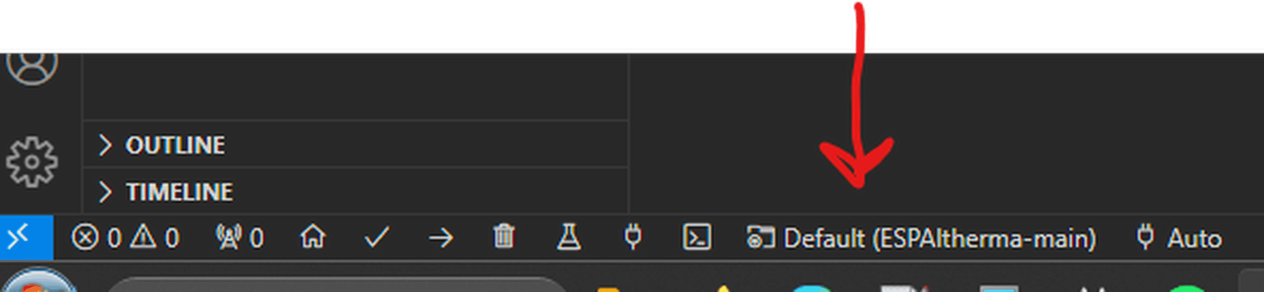

Ik ben eindelijk aan de slag gegaan met ESPAltherma, echter kom ik er niet uit. Ik denk dat ik alle stappen goed gevolgd heb, maar als ik de code wil uploaden, krijg ik de volgende errors:
[code]src/main.cpp: In function 'void extraLoop()':
src/main.cpp:100:8: error: 'class M5StickC' has no member named 'Display'
M5.Display.wakeup();
src/main.cpp:103:8: error: 'class M5StickC' has no member named 'Display'
M5.Display.sleep();
src/main.cpp: In function 'void setupScreen()':
src/main.cpp:256:10: error: 'class M5Display' has no member named 'setBrightness'
M5.Lcd.setBrightness(127);
src/main.cpp:258:10: error: 'class M5Display' has no member named 'setFont'; did you mean 'textfont'?
M5.Lcd.setFont(&FreeSansBold12pt7b);
textfont
src/main.cpp:266:10: error: 'class M5Display' has no member named 'setFont'; did you mean 'textfont'?
M5.Lcd.setFont(&Font0);
textfont
src/main.cpp:266:19: error: 'Font0' was not declared in this scope
src/main.cpp:266:19: note: suggested alternative: 'font'
font[/code]
Wat mis ik hier? Ik heb 0 ervaring met VScode en het is een beetje hocuspocus en veel uitzoeken. Iemand die zou willen helpen? Alvast bedankt!
EDIT 24-03-2024:Voor anderen die vastlopen: installeer ook de library van de M5StickC in PlatformIO als je deze gebruikt. Dat staat volgens mij nergens aangegeven, maar deze heb je nodig blijkbaar... Heeft me een avond gekost om te ontdekken.
EDIT 25-03-2024: Nope, developer geeft aan dat er een fout in de code zat, de guide is dus gewoon weer te volgen zonder problemen nu!
[ Voor 11% gewijzigd door Ottie93 op 25-03-2024 22:09 ]

Ik moet toch hulp inschakelen, ik probeer al de hele avond een dashboard in te richten met de code van @Toppe, maar ik krijg echt helemaal niks werkend. Ik heb geen flauw idee waar ik die codes precies moet gebruiken.
Dit is mijn config.yaml:

Maar wat nu? Ik weet niet waar ik de dashboard code precies moet invoeren. Ik heb alle repositories via HACS gedownload (denk ik), maar hoe integreer ik nu de dashboard codes? Als iemand me kan helpen en dit in jip-en-janneketaal kan uitleggen, heel graag... Ik was zo blij dat ik ESPAltherma draaiend kreeg, maar hang nu helemaal vast met HA.
Alvast bedankt.

Die had ik inderdaad gevonden, maar als ik de code erin zet, op welke manier dan ook, krijg ik deze foutmelding:
Afbeeldingslocatie: https://tweakers.net/i/aLLPfH0VCCApu-QsQ_cRCNTDwz0=/800x/filters:strip_exif()/f/image/Ja1gab2u540mvMBZ4PZr9Hfs.png?f=fotoalbum_large
Ik heb voor zover ik kan zien alles gedownload wat nodig is:
Afbeeldingslocatie: https://tweakers.net/i/p4Z0_NGVLvpcfljqqXMre9gT9UE=/800x/filters:strip_exif()/f/image/25MbIZXPOFgVGlokGnrm67Of.png?f=fotoalbum_large

Bedankt, iets van vooruitgang, maar nu heb ik dit:
Afbeeldingslocatie: https://tweakers.net/i/lfHaWdd3lYCJQoUz4T9Oq-RtfYA=/800x/filters:strip_exif()/f/image/EMkvntBwVg59sbtgtK60bxw7.png?f=fotoalbum_large
Iemand die 20 euro wil verdienen door m'n HA fatsoenlijk in te stellen? :F ;w
[ Voor 5% gewijzigd door Ottie93 op 27-03-2024 15:22 ]

Ja, bedoel ik, heb 'm afgekort. Ik krijg het nog steeds niet aan de praat, zelfs niet met de uitleg van @SirLikeAlot
Weet weinig, leert veel

Zie je de sensoren wel bij je Entities? (Settings -> Devices and services -> Entities)
  • Ottie93
  • Laatst online: 07-11 16:37
EmTri schreef op vrijdag 29 maart 2024 @ 18:43:
Ja, het lijkt erop dat een deel van de code niet werkt omdat de repositories niet goed werken. Een deel van het dashboard heb ik nu werkend door de cards handmatig aan te maken en delen van de code te gebruiken. Ik zal eens kijken of ik de rest ook werkend kan krijgen, maar er zit vooruitgang in 😉 bedankt!
  • SirLikeAlot
  • Registratie: Mei 2021
  • Laatst online: 08-11 23:34
Controleer even of de benodigde custom components wel aanwezig zijn, je mist er een aantal in je screenshot. Dit is een lijstje;
  1. apexcharts-card
  2. mini-graph-card
  3. swipe-card
  4. card-mod
  5. layout-card
Installeren via HACS (zie https://hacs.xyz/docs/setup/download/) is het gemakkelijkst. Verder is het dan nog van belang dat de ESPAltherma zijn data kan doorgeven aan de MQTT server (die addin zul je moeten hebben). Controlleer of je ziet of de hoofdsensor online is en data heeft:

  • EmTri
Videopac schreef op vrijdag 12 april 2024 @ 17:53:
Ik weet niet of ik het wel snap. Begrijp ik goed dat ik na het downloaden van die graph-add ons nu even niets hoef te doen en verder kan met de voorbereidingen van de M5Stick?
Yep.
Als ik de url, gebruikersnaam, wachtwoord en poortnummer van mijn HA installatie invul kan ik hier geen verbinding maken ("Disconnected from server"). Iemand enig idee waar de fout kan zitten?
MQTT Broker geïnstalleerd in HA?
Ik zie geen [Default] in mijn Platformio (ik heb die ESPAltherma wel geopend in Platformio).
Staat onderin je VSCode scherm:
Afbeeldingslocatie: https://tweakers.net/i/19-ntrfQbH_o9VJ4-glkeCbHbOk=/full-fit-in/4000x4000/filters:no_upscale():fill(white):strip_exif()/f/image/Ovc622fvenqMs7OqITuy6yfx.png?f=user_large

Heeft iemand een idee op welke connector de M5Stick aangesloten moet worden bij onderstaande pcb? De X10 connector zit er niet op namelijk. De blauwe X9 ben ik nu aan het testen. 5V en GND zitten op pin 1 en pin 5. Maar ik krijg geen data op pinnen 2 en 3. Ik heb al even gezocht naar een schema maar die heb ik nog niet kunnen vinden.
Afbeeldingslocatie: https://tweakers.net/i/ODMslV_SP7RdflTBh0o09CATPxk=/232x232/filters:strip_icc():strip_exif()/f/image/P1Xj4in1iRvkuFj2IXt9rIW3.jpg?f=fotoalbum_tileAfbeeldingslocatie: https://tweakers.net/i/hvS0kYiptPTxW72tZMbFQfaIvVw=/232x232/filters:strip_icc():strip_exif()/f/image/BhuQLRdcgw2QMwylKmyTGjRQ.jpg?f=fotoalbum_tile
Trust me, I'm an engineer | PVOutput
  • EmTri
Ik ben wat gaan zoeken voor je en ik denk dat je naar het verkeerde bord kijkt @wouter1981?
Zie https://github.com/raomin/ESPAltherma/issues/31 en https://github.com/raomin/ESPAltherma/issues/259

Dank je wel. Bij nader inzien denk ik ook dat ik nog een paneel in de warmtepomp (achter zwarte display front) moet openen. Dat ga ik binnenkort doen. Dan kom ik erop terug.
Update:
Vanavond de juiste printplaat gevonden achter de metalen afdekplaat. Ingeprikt op de X10A connector en nu krijg ik wel data binnen.
Afbeeldingslocatie: https://tweakers.net/i/spqsOuE6uOPz3zqI0Eyikvv1oSI=/232x232/filters:strip_icc():strip_exif()/f/image/EegmWLvgdiTu1qi0qvbnZ16A.jpg?f=fotoalbum_tileAfbeeldingslocatie: https://tweakers.net/i/hqan7PwJ6u44SUTBDjMhtii4tjU=/232x232/filters:strip_icc():strip_exif()/f/image/aqGH3jVJIJz2vy0LTOxzmr8e.jpg?f=fotoalbum_tileAfbeeldingslocatie: https://tweakers.net/i/LWAct41iRmzHwK7UrUoAgJZsssE=/232x232/filters:strip_exif()/f/image/TpDHXCI8V2zcBAUOODjUl0RO.png?f=fotoalbum_tile
[ Voor 69% gewijzigd door wouter1981 op 30-04-2024 21:50 ]

Goedenavond allen, ik probeer een rate of change sensor the maken om het stilstandverlies van mijn boiler the registreren. Hiervoor moet ik een sensor hebben die bepaald of de boiler verwarmd wordt: On of Off.
Welke sensor(combinatie) is hier het beste voor? De IO mode + Thermostat?
EV3 +A LR, HA Yellow, Prusa Mini+, ERGA08EAV3H7 & EHBH08EF6V
  • EmTri
Heb even terug zitten kijken en hier is het steeds zo dat als de I/O Mode geen Heating is en Thermostat is ON dat er dan warm water wordt gemaakt. Ipv Thermostat is On zou je ook Operation Mode is Heating kunnen gebruiken, lijkt steeds gelijk te lopen met de Thermostat parameter.
  • mawashigeri
mawashigeri
Coffee schreef op maandag 6 mei 2024 @ 22:08:
Volgens mij vertelt de three_way_valve je precies wat je wil weten.
Bij ON wordt SWW verwarmt, terwijl OFF de standaard stand is waarnaar altijd teruggekeerd wordt.
Om het helemaal zeker te weten ook de inverter_power bekijken, die moet >0 zijn.
[ Voor 7% gewijzigd door mawashigeri op 08-05-2024 14:00 ]
