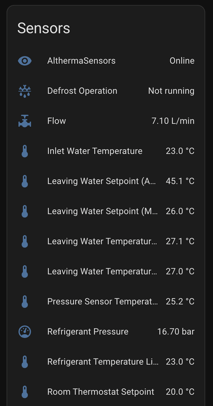

Mijn wijziging ten behoeve van device discovery is nu ingediend als pull request: Introduce Home Assistant Device Discovery through MQTT #563.
Ik heb nu dus géén sensors meer in YAML (noch in de UI), wel één device met daaronder alle sensoren die ik wil voor de warmtepomp en M5Stick:
Afbeeldingslocatie: https://tweakers.net/i/-f1DH4UXhKMvo2Io1QL-2hnP3F8=/x800/filters:strip_exif()/f/image/WIimm0EBy0Kng0V2gEzStakX.png?f=fotoalbum_large
Mocht iemand ermee willen experimenteren, check dan die branch uit.

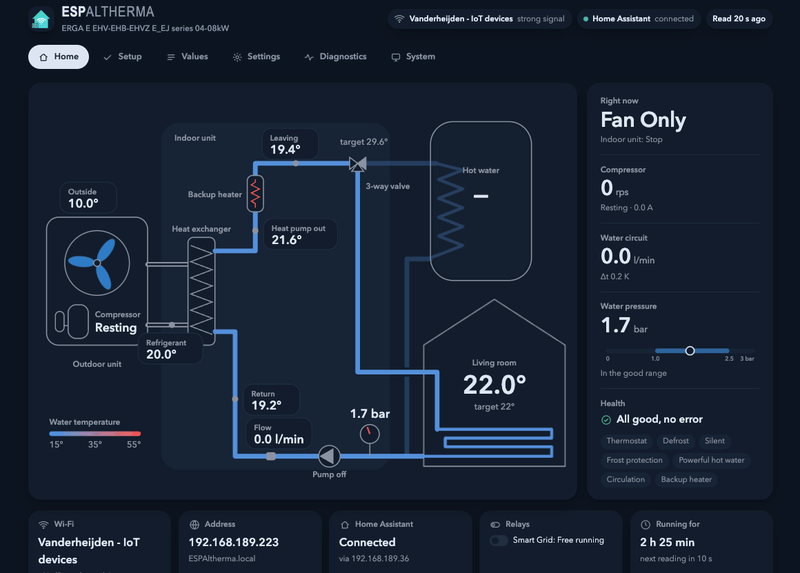

Afbeeldingslocatie: https://tweakers.net/i/buhue2BG-tfIEh1EzDXvYa3GbKs=/x800/filters:strip_exif()/f/image/jq8RtwKPRxy29KeUhDapuFJu.png?f=fotoalbum_large
Overigens: Ik heb mijn ESPAltherma ooit gemaakt op een oude laptop die ik niet meer heb, en dus ook al m'n configs kwijt. Hij draait dus (al bijna 2 jaar zonder issues), maar ik kan hem dus niet updaten zonder dat ik hem opnieuw "bouw", waarbij ik opnieuw alles moet uitzoeken welke waardes ik allemaal wel wil en niet, en welke (ik meen) setup file ik moet gebruiken (modelnummer).
Mijn vraag: zitten er grote veranderingen de afgelopen jaren die het de moeite waard maken om te updaten?
Ik heb de commits op github geprobeerd door te spitten maar daar kom ik geen grote dingen in tegen.
De ene helft in mij zegt "If it's not broken, don't try to fix it", en de andere helft wil natuurlijk de laatste versie met nieuwe features/fixes.
Hoe doen jullie dit?

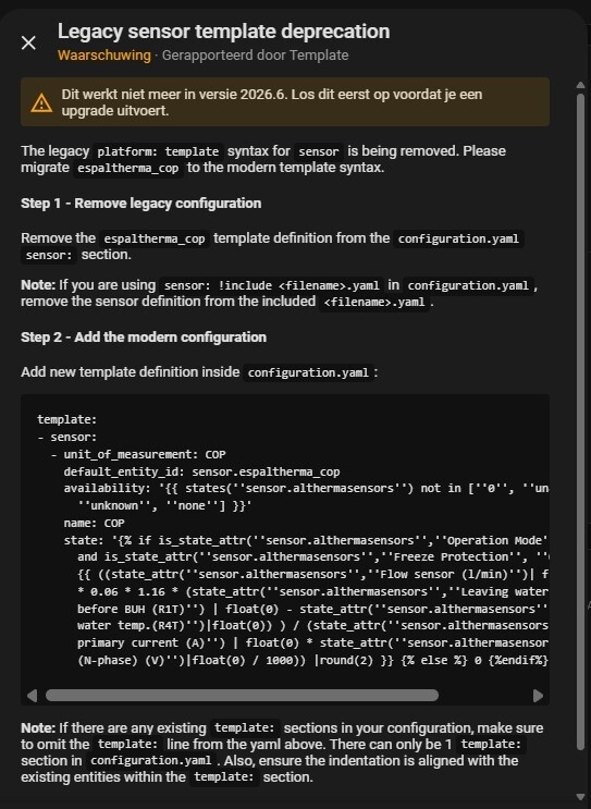

Zo krijg ik deze error nu en ik moet even graven hoe ik die oplos:
Volgens mij staat de oplossing daar: de sensor-YAML verhuizen naar onder "template:".

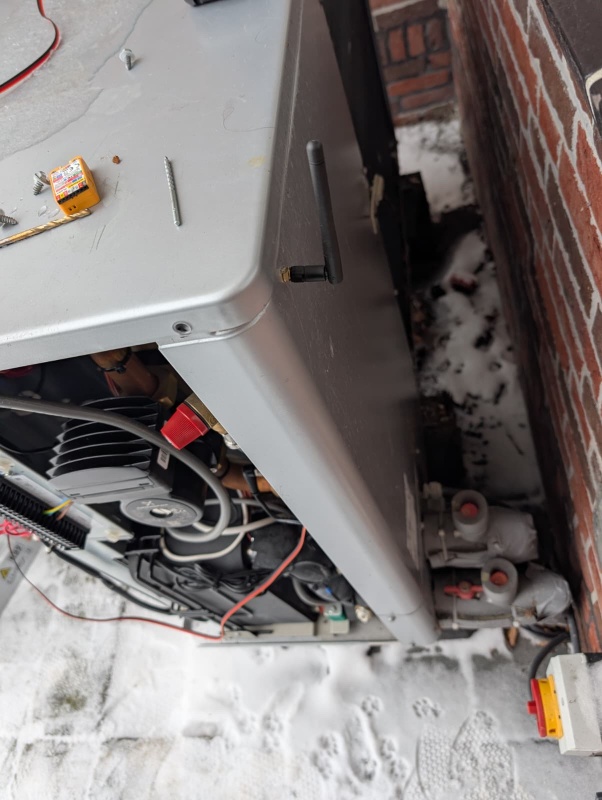

Bedankt, die werkte inderdaad. Ik heb hem zojuist aangesloten en nu ook een externe antenne aan de buitenunit gemaakt. :9 Ik had met de M5Stick elke keer problemen met het bereik, en de M5Stick vond het ook niet zo leuk om een jaar buiten te zitten. Had zelf niet echt een mogelijkheid om een netwerkkabel te trekken om hem naar binnen te doen, dus ik vond dit wel een leuke tweakers oplossing.
Prima bereik, nu rond de -58 dBm. Nog niet te zien op de foto, maar heb hem nu met dubbelzijdig tape aan de bovenkant vast gemaakt. Nog even zien of er voor deze Wroom32U's ook een mooie 3d print case om hem nog iets beter te bevestigen.
Afbeeldingslocatie: https://tweakers.net/i/PUUs9_2XnK__r3ZQlJJ_khwr-4w=/x800/filters:strip_icc():strip_exif()/f/image/UZCDP8VMefMrqIk4BK8vA33d.jpg?f=fotoalbum_large
Afbeeldingslocatie: https://tweakers.net/i/28q_01vfuZjY6UILp_iyoveURU8=/x800/filters:strip_icc():strip_exif()/f/image/Bvhn8a9o9AZmWllNMrOselw7.jpg?f=fotoalbum_large

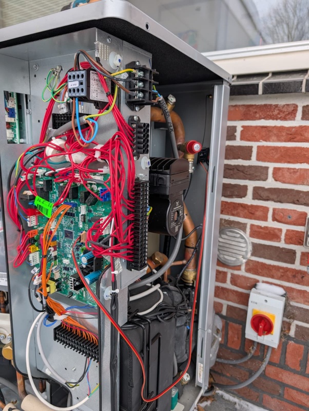

Even een vraagje, ik heb een EDLA09DAW1 zonder BUH.
Afgelopen weken veel problemen gehad met 7G-01, 7H-05 storingen etc. Dit betreft de bekende debiet storingen.
Gisteren maar eens de buitenunit opengemaakt en het handmatige ontluchtingsventiel 2x open en dicht gedraaid. Dat was in iedergeval de truc om het systeem weer normaal te laten werken.
Ik vind het zelf een idiote plek om daar een handmatig ontluchtingsventiel te maken, is niet echt voor de ‘gewone’ gebruiker.
De modellen met een BUH hebben een automatisch ontluchtingsventiel. Waarom dan het model zonder BUH een handmatige heeft is mij een raadsel.
Wie moet hier ook regelmatig ontluchten?
Zou een automatisch ontluchtingsventiel helpen?
Heeft iemand dit reeds gewijzigd?
Hieronder in rood aangegeven welke ontluchtingsventiel ik bedoel, heb heb even de foto van bovenstaande post gebruikt en ingezoomd (Scheelt mij naar het dak toe en openmaken 😜).
Afbeeldingslocatie: https://tweakers.net/i/cvFl9_5G1LmHfFtIZlAQkfsK3jk=/800x/filters:strip_icc():strip_exif()/f/image/kKrwL231Zs32gC3a5VXvF6tj.jpg?f=fotoalbum_large

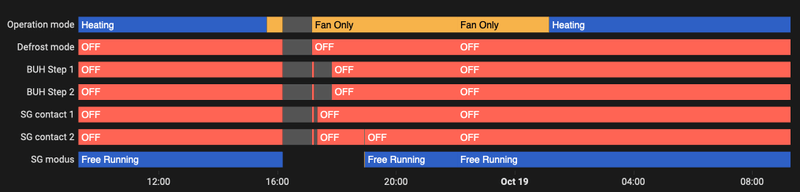

Stanvv schreef op zondag 19 oktober 2025 @ 07:59:
Hier inmiddels ook het meeste aan de praat gekregen, alleen alles aan energy gerelateerd (COP / heat yield / inverter verbuik) bleef steeds op 0. Dat kwam omdat de 'Thermostat ON/OFF' op OFF bleef staan, ook terwijl ik weet dat deze wel eens aan staat.
Als test maar eens 'Ext. Thermostat ON/OFF' toegevoegd en warempel: deze gaat dus wel naar ON als de verwarming aan gaat.
Meer mensen die dit hebben? Qua configuratie:
  • ik heb een EBLA06E23V3, dus 6 kW versie monoblock, inclusief vloerkoeling + 250 L SWW
  • ik gebruik Altherma(EBLA-EDLA D series 4-8kW Monobloc).h, met daarbij o.a. de volgende twee regels uitgecomment:
  • {0x10,1,307,1,-1,"Thermostat ON/OFF"},
  • {0x60,2,303,1,-1,"Ext. Thermostat ON/OFF"},
Nou, ja dus. Ik heb eenzelfde type monoblock en loopt tegen dit issue aan. Veel staat op 0 of N/A omdat 0x10,1,307,1,-1,"Thermostat ON/OFF"} altijd op OFF staat. Ook heb ik hetzelfde .h bestand in gebruik.
Al een antwoord gevonden op jouw vraag?

Richard1965 schreef op maandag 12 januari 2026 @ 19:59:
Nou niet echt een antwoord, maar ik kwam het verder bij niemand tegen :P Ik heb het gewoon opgelost door in die altherma.yaml alle "Thermostat ON/OFF" te vervangen met "Ext. Thermostat ON/OFF"

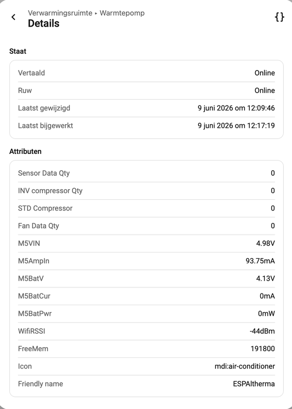

Op de een of andere manier lukt het de M5stickC af en toe niet om data te versturen via MQTT.
Ik zie het op wifi en de signaalsterkte is prima.
De M5stickC status data komt wel binnen in MQTT, maar geen data van de warmtepomp
Na een reboot komt de data weer binnen.
Wie weet hoe de M5stickC op afstand kan worden herstart ?
In de source zie ik iets van "payload[0] == 'R')//R(eset/eboot)" maar daar houdt mijn kennis op.
Kan ik die 'R' via MQTT op de bus zetten, maar welk topic dan ?

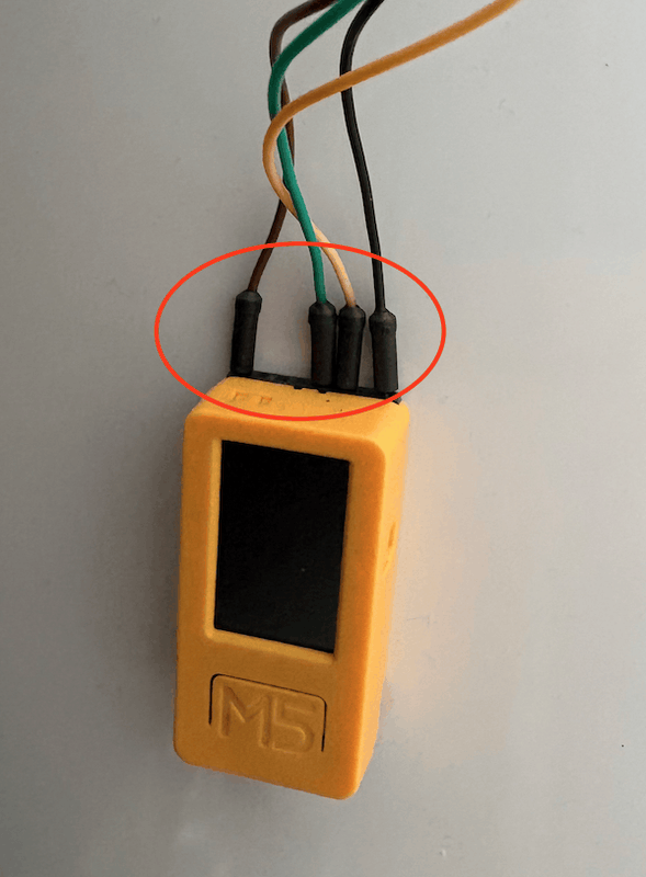

Wil de aansluiting op de M5-stick van de Dupont kabeltjes robuuster maken. Wanneer nu een pinnetje eruit schiet, bijvoorbeeld de 5V kan deze op de GND wat vast niet goed is voor de 5V uitgang :-(.
Hoe hebben jullie deze aansluiting degelijk gemaakt? Zelf vind ik het nu erg experimenteer achtig.

@tweakfdr
Gewoon een 2.54mm header nemen zoals je op deze foto ziet. Het kan uiteraard ook een rechte header zijn. Daar de draden aan solderen, een beetje krimpkous over en het komt niet meer los, terwijl je de stekker er nog altijd kan uit halen.
Aan de andere kant van het kabeltje de JST EHR-5 stekker, dan heb je ook een goede verbinding met de WP.
Afbeeldingslocatie: https://tweakers.net/i/ipiGSs5hE5aibA2wemoLF2RZjMc=/800x/filters:strip_icc():strip_exif()/f/image/0fwZztyQdJwaN2CdwHR7scmF.jpg?f=fotoalbum_large
Dit is de enige goede manier. 😉

Na een hoop gepruts heb ik de M5stickC inmiddels naar binnen gehaald. Als kabel is een UTP kabel gebruikt, op de WP aangesloten met een JST EHR-5 stekker en aan de M5stickC kant een Proto Hat. Voor aansluiten de verbindingen nagelopen met een multimeter.
In HA heb ik nu ook de actuele spanning op de M5stickC om te monitoren en zie daar een heel frequent probleem in de spanning, waardoor hij geregeld offline gaat.
Ik neig te denken dat de bekabeling toch niet goed is, maar vind dat vreemd. Ik zal binnenkort ook eens testen met een 5V externe voeding.
Dit is het beeld vandaag. Sinds 7:17 uur is de ESPAltherma online gebleven. Daarvoor ziet het er niet best uit. Wat kan hier aan de hand zijn?
Afbeeldingslocatie: https://tweakers.net/i/1s6VwFT-QQbXYb_MU7060WXoKZA=/x800/filters:strip_exif()/f/image/KPNx4ptN0v9lD0CwKCK7GzXL.png?f=fotoalbum_large

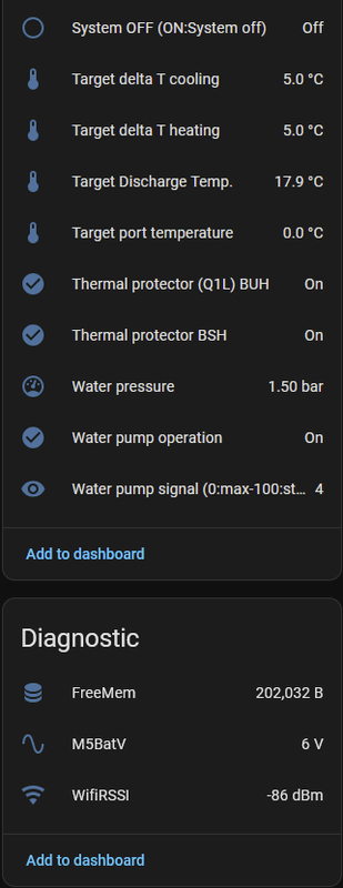

Richard1965 schreef op dinsdag 24 maart 2026 @ 21:41:
Vind de voedingsspanning wel heel erg hoog. De dingen zijn robuust maar waar 5 volt wordt gevraagd ...
Dit is wat de stick bij mij rapporteerd:
Afbeeldingslocatie: https://tweakers.net/i/5ql8_ny_geJxofheVzHB1Bjg74M=/fit-in/4000x4000/filters:no_upscale():strip_exif()/f/image/Ewk8N3JsCvHVF8gHL8qlt0pg.png?f=user_large

FransHe schreef op woensdag 25 maart 2026 @ 11:25:
Dat is inderdaad wel gek, ik zal de multimeter er nog eens tegenaan zetten. Maar dit is wat de stick bij mij rapporteert...

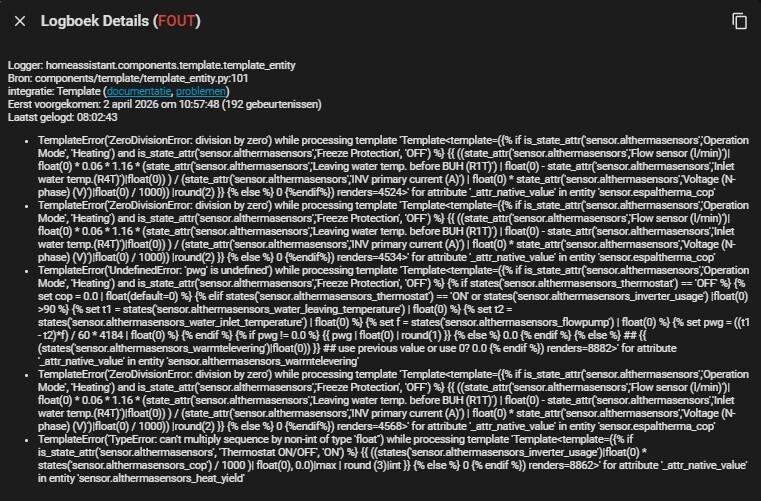

Ik krijg sinds een tijd foutmeldingen van de EspAltherma Packages template over een aantal entiteiten, maar ik kan er geen wijs uit worden wat ik nu eigenlijk moet aanpassen, kan iemand mijn hier misschien mee helpen
Afbeeldingslocatie: https://tweakers.net/i/Rem6WgjGeMu_SjZoZ1ptUyaHlTI=/fit-in/4920x3264/filters:max_bytes(3145728):no_upscale():strip_icc():strip_exif()/f/image/RvHPsW88EKup55IVhmd9N7y0.jpg?f=user_largeAfbeeldingslocatie: https://tweakers.net/i/-C7zkpDAhoMVqwld1v-GTDk9FJM=/fit-in/4920x3264/filters:max_bytes(3145728):no_upscale():strip_icc():strip_exif()/f/image/RLK3ZeWBRLyEo5vrd9DkKvdT.jpg?f=user_large
Bambu Lab P1S || EHVX08S18EJ6V , ESPAltherma || Deye SUN-12K-SG04LP3-EU , 2 x Seplos V4 , 32 x EVE MB31 315 Ah , Tibber
  • mbouwmee
  • Registratie: Juli 2013
  • Laatst online: 11:24
Ik doe een poging ;-)
Als het goed is heb je in configuration.yaml iets staan als:
template: !include templates.yaml
Dan in het bestand templates.yaml de volgende structuur:
- sensor:
- name: "PowerToGrid"
unique_id: powertogrid
unit_of_measurement: "W"
device_class: power
state_class: measurement
- name: "PowerFromGrid"
unique_id: powerfromgrid
  • mbouwmee

  • SnarfB
  • Registratie: Augustus 2022
  • Laatst online: 13:57
mbouwmee schreef op zondag 5 april 2026 @ 16:49:
Ik krijg de layout niet goed dan maar zo :-)
Ik heb dit in de configuratie files staan.
#The homeassistant packages will become the standard of loading configs going forward
#be sure to add the packages folder and the 2 lines
homeassistant:
packages: !include_dir_named packages
customize: !include customize.yaml
En dit staat in: /homeassistant/packages/altherma.yaml
JSON:
24
25
26
27
28
29
30
31
- name: "Althermasensors COP"
        unique_id: cop
        unit_of_measurement: "COP"
        state: >-
          {% if is_state_attr('sensor.althermasensors','Operation Mode', 'Heating') and is_state_attr('sensor.althermasensors','Freeze Protection', 'OFF')  %}
              {% if states('sensor.althermasensors_thermostat') == 'OFF'  %}
                  {% set cop = 0.0 | float(default=0) %}
              {% elif states('sensor.althermasensors_thermostat') == 'ON' or states('sensor.althermasensors_inverter_usage') |float(0) >90 %}
                  {% set t1 = states('sensor.althermasensors_water_leaving_temperature') | float(0) %}
                  {% set t2 = states('sensor.althermasensors_water_inlet_temperature') | float(0) %}
                  {% set f = states('sensor.althermasensors_flowpump') | float(0) %}
                  {% set pw = states('sensor.warmtepomp_power') | float(0) %}
                  {% set pwg = ((t1 - t2)*f) / 60 * 4184 | float(0) %}
                  {% set cop = pwg / pw | float(0)  %}
              {% endif %}
              {% if cop != 0.0 %}
                {{ cop | float(0) | round(1) }}
              {% else %}
                0.0
              {% endif %}
          {% else %}
            ## {{ (states('sensor.althermasensors_cop')|float(0)) }}  ## use previous value or use 0?
            0.0
          {% endif %}
        availability: >
          {{ states('sensor.althermasensors') not in ['0', 'unavailable', 'unknown', 'none'] }}
      #  {% set pw = states('sensor.althermasensors_inverter_usage') | float(0) %}
[/quote]

Na de update van de user interface naar 7.10 mis ik via ESPAltherma alle parameters except degene van de stick zelf. Ik gebruik default.h en dat heeft altijd goed gewerkt. Zijn de definities door Daikin veranderd zodat de stick ze niet meer kan uitlezen? Is er een manier op de communicatie met de daikin te testen?
Afbeeldingslocatie: https://tweakers.net/i/Xpee2G0vZhzlomuRrazrtD7unYE=/x800/filters:strip_exif()/f/image/d2DJ5SXTxbMP1HTt7OaL0iHA.png?f=fotoalbum_large
[ Voor 5% gewijzigd door FransHe op 09-06-2026 12:20 ]

Ik ben mijn COP-berekening met ESPAltherma aan het verbeteren. Elektrisch verbruik meet ik nu extern met een Shelly Pro 3EM, inclusief aparte meting van de back-up heater.
Echter, tijdens SWW run van gisteren viel mij op dat thermal_power ongeveer 7 kW aan en thermal_power_after_buh ongeveer 6 kW, terwijl de BUH uit stond. Mijn R2T uitgaande temp na de BUH lag dus veel lager dan uitgaande temp voor BUH.
Delta T voor BUH: 3,5-3,9 °C
Delta T na BUH: 2,6-3,0 °C
Hebben jullie ook zo'n groot verschil, en hoe gaan jullie hier mee om? Maakt namelijk best veel uit voor COP berekening

Zojuist tijd gevonden om mijn ESP aan mijn Daikin te hangen. Ik heb het hangende model dus de instructies waren anders om hem open te maken. Beetje gestoeid met de stekker want het allemaal heel mini en goed licht op zonder.... meh. Ik kon ook de ESP niet buiten de metalen kooi bevestigen, dus hij staat erin. Verbinding met wifi nog steeds goed, het AP ligt ernaast. Dat helpt :P
Anyway, ik krijg data :
Afbeeldingslocatie: https://tweakers.net/i/losHz5J86JwRyWuLUXKbALPfBMc=/fit-in/4000x4000/filters:no_upscale():strip_exif()/f/image/mNteiJXJywtwQf3vVo28qqHr.png?f=user_large
Ik heb een aparte boiler, geen vat op de Daikin.
Wat wel opvalt :
Afbeeldingslocatie: https://tweakers.net/i/rw0_svMFLE0LxElWNb3Snk15_FE=/fit-in/4000x4000/filters:no_upscale():strip_exif()/f/image/8KwjZL4oTbFWiy9WivbbmDSX.png?f=user_large
Daar had ik iets van 1.7 bar verwacht.

Ik ben ook nog bezig met de pressure, die klopt bij mij ook niet

Wat wel opvalt :
Ik heb 2 sensors: "Pressure" en "Water pressure", deze laatste is de juiste bij mij.
YAML:
  - default_entity_id: sensor.daikin_water_pressure
    name: "Daikin water pressure"
    unique_id: "daikin.altherma.water_pressure"
    unit_of_measurement: "bar"
    state: "{{ state_attr('sensor.none_althermasensors', 'Water pressure')|float

Dupont kabeltjes zou ik niet doen, die zijn op de langere duur notoir onbetrouwbaar.
Volgens mij heb je een JST EHR-5 stekker nodig voor de Altherma aansluiting. Voor de M5stickC kant heb ik een TTL serial level converter en stekker gemaakt met een standaard 8-pins header (met vierkante pootjes) op een 2.54mm gaatjesbord zodat de esp32 geen 5V op de TX/RX krijgt.
Afbeeldingslocatie: https://tweakers.net/i/upzjumjpDBQt1_yJPAfr4csZr6s=/800x/filters:strip_exif()/f/image/1jqZ6NQQbJCo8VG340Lxu98y.png?f=fotoalbum_large

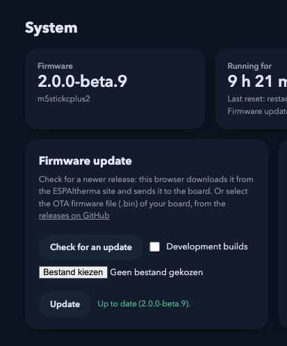

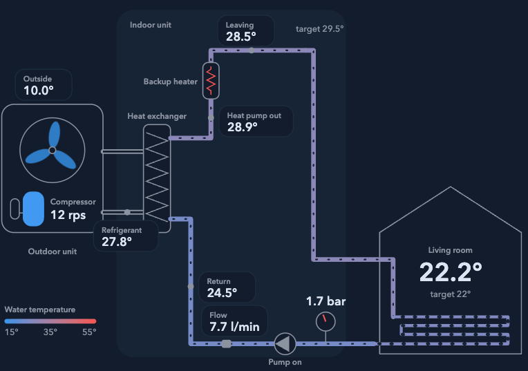

Heeft iemand al ervaring met ESPAltherma 2 beta? Ik wil sowieso wachten tot de eerste stable release alvorens de upgraden, maar ben benieuwd of er gebruikers al overgestapt zijn en hoe soepel dat gaat.
Vandaag zelf naar ESPAltherma 2 - beta8 geupgrade (was te nieuwsgierig ;)) en werkt echt heel goed en gemakkelijk. Geen geklooi met PlatformIO etc. ESP32 via USB aansluiten, webflasher gebruiken (met Chrome of Edge), WiFi netwerk selecteren, aansluiten op de warntepomp en gaan. Detectie van de warmtepomp gaat automatisch en enkel nog MQTT gegevens ingegeven. Verder heeft de ESP32 nu ook een webinterface met veel informatie. Aanbevolen, ondanks dat het nog een beta is.
Afbeeldingslocatie: https://tweakers.net/i/XuAu2exJ9zrHL9_-I8UAc_Jtv9I=/800x/filters:strip_exif()/f/image/XKIbxPXiEq3nNpmq1KEbNax9.png?f=fotoalbum_large
☀️12340Wp | ♨️Daikin Altherma 3 8kW | 💧Atlantic Calypso VM 150L | 🚗Tesla M3 LR 2019 | ⛽Peblar Business | 🌬️Zehnder WHR960 |🔋

  • asing
  • Laatst online: 15:14
Dat ziet er wel erg mooi uit! Als de updates later ook nog OTA kunnen ipv dat ik iedere keer de Daikin moet openschroeven :) .....
Zie je hem ook in ESP Home terug?

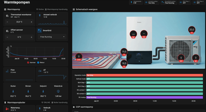

Enorme verbetering en zodra de warmtepomp loopt, dan gaat bijv. de ventilator draaien, maar zie je ook het water door de leidingen lopen. Je ziet zelfs dat het water in het begin een klein beetje rood is en aan het einde blauw. Ik heb een vrij lage aanvoertemperatuur, daardoor is het niet zo goed te zien (linksonder zie je ook de schaal van de temp.). Bij een aanvoer van 40 graden of hoger zal het verschil tussen warm en koud beter te zien zijn.
Afbeeldingslocatie: https://tweakers.net/i/WaOINlVTwZDh_swjFtGR9l9s4XU=/fit-in/4000x4000/filters:no_upscale():strip_exif()/f/image/acGfayDXuLaMDLY5IdN20mOh.png?f=user_large
Sterker nog, dat kan al. Gisteren van beta.8 naar beta.9 geupdate via OTA.
Afbeeldingslocatie: https://tweakers.net/i/1urZg00Ckau1AySZbW1zQbet8-s=/fit-in/4000x4000/filters:no_upscale():strip_exif()/f/image/220I24GtMdAIsNfnyUveLOL2.png?f=user_large
Nee, daar niet. Communicatie naar Home Assistant blijft via MQTT en dat werkt prima. Alle oude entiteiten bleven gewoon werken na de overgang.
[ Voor 66% gewijzigd door rogervdh op 19-10-2026 07:33 ]
Je hebt me overtuigd, ik ga vandaag deze versie erop zetten :) . Ik heb op het moment ook van die lage temperaturen. Dit maakt het ook nog eens super overzichtelijk.

Tanuki schreef op maandag 19 oktober 2026 @ 09:17:
@rogervdh en anderen: Blijft historie ook bewaard? Of ben je vanaf het moment dat je op v2 zit, alle historische data kwijt? (Het zal nog in HA database zitten, maar dat betekent natuurlijk niet dat het allemaal zichtbaar is in de interface zonder additionele stappen.)
Ik weet niet precies wat je bedoeld. Het opbouwen van historie in HA gaat gewoon verder waar het gestopt is. Je ziet precies hoe laat ik bezig was met de ESPAltherma naar ESPAltherma 2 update. ;-) Niet alle entiteiten waren direct enabled, vandaar soms een langere grijze balk. Het aan- en uitzetten van meetwaarden/entiteiten is echt super eenvoudig via de webinterface van ESPAltherma 2. Het is allemaal zoveel gebruiksvriendelijker.
Afbeeldingslocatie: https://tweakers.net/i/HI6iwvexQx4lBjaDo0-daIlVf8I=/800x/filters:strip_exif()/f/image/TRZob8g1ILNEtJkaVVLnWGEn.png?f=fotoalbum_large

Ik heb een nadeel gevonden. Dat overzichtje is nogal verslavend! O-)

Ik vind de webinterface en het gemak waarmee ik nu extra parameters aan of uitzet al een reden.
En uiteraard de mooie graphic die eerder al genoemd is. :)

Ik zou geen M5Stick aanraden, ik had je per PM al laten weten dat die male dupont nodig heeft.

Ik heb ook een Wroom32 ESP32 in mijn monoblock buiten zitten. Klein gaatje geboort en de wifi attenne aan de buitenkant gemaakt O-) Die M5Stick hield er na een jaar mee op bij mij. Ik kon hem niet aan de binnenunit doen want dan had ik geen wifi signaal meer.
fotos

Ik heb een UTP kabel naar binnen gebracht vanuit de EDLA09DAW1 die ik heb. De M5stick hangt binnen in huis, heeft goede ontvangst en is eenvoudig bereikbaar 😀.
Afbeeldingslocatie: https://tweakers.net/i/1A_7g9gdApLFYGcH8lQbs2hFF6s=/x800/filters:strip_icc():strip_exif()/f/image/oXg7Gyo3cLoLjfp9LGfUvZEq.jpg?f=fotoalbum_large
