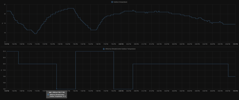

Het werkt maar de interval of polling is super traag. Ik heb bij de config settings al polling ofzo op 10 gezet ipv 30 meen ik, maar ik blijf dit houden:
Afbeeldingslocatie: https://tweakers.net/i/_sUr1YWBwRyCVzJIp7wT8u2HOfA=/800x/filters:strip_exif()/f/image/5gk15JpHzj3vF7ygy9kE6i2G.png?f=fotoalbum_large

T ging mij om de outdoor temperature. Die was met de vorige Onecta integratie veel nauwkeuriger, en deze moest ik hebben om te kijken of de temp boven de 25 graden kwam... het heilige getal (voor BUH).
Maar hier heb ik zowat niks aan:
Afbeeldingslocatie: https://tweakers.net/i/qYnTsO8qxnKzCzXTb5oZKJC4pXM=/800x/filters:strip_exif()/f/image/bF7RJQHMooiwlziVWvlnw6d6.png?f=fotoalbum_large
Ergens gaat wat mis :+
Als ik de cursor beweeg dan heb ik maar elke 30 min een nieuw grafiekpunt. En dan krijg ik nu al te zien:
Afbeeldingslocatie: https://tweakers.net/i/xupXpld3sW3NSVH0kSNCjKL4ExE=/800x/filters:strip_exif()/f/image/4VYfV3aZ3s2bnjp1MGLEOqZt.png?f=fotoalbum_large

PCJR schreef op maandag 1 juli 2024 @ 20:44:
Geen idee hoe het was met de vorige integratie, maar dat je aan de outdoor temp geplot via de huidige Residential integratie weinig hebt kan ik beamen:Afbeeldingslocatie: https://tweakers.net/i/QdepUuXwAs8vRH_qLDI8oGuziKs=/800x/filters:strip_exif()/f/image/L75Dy5Dx7FAnZyH88JAyY92t.png?f=fotoalbum_largeBoven de outdoor temp gemeten via ESPAltherma met een 30 sec interval, onder via Daikin Residential met een 10 min interval. Nogal een verschil. Buiten dat het aantal datapunten in de onderste grafiek uiteraard veel minder is lijkt het er ook op dat de datapunten van Residential de data van 10 minuten eerder weergeven... Kijk maar naar het eerste datapunt van 18C; dat is om 7:26pm. Maar volgens ESPAltherma was het om die tijd 20.2C. Echter 10 minuten eerder? 18.2C... :?

EmTri schreef op maandag 1 juli 2024 @ 21:40:
Geen idee hoe het was met de vorige integratie, maar dat je aan de outdoor temp geplot via de huidige Residential integratie weinig hebt kan ik beamen:[Afbeelding]Boven de outdoor temp gemeten via ESPAltherma met een 30 sec interval, onder via Daikin Residential met een 10 min interval. Nogal een verschil. Buiten dat het aantal datapunten in de onderste grafiek uiteraard veel minder is lijkt het er ook op dat de datapunten van Residential de data van 10 minuten eerder weergeven... Kijk maar naar het eerste datapunt van 18C; dat is om 7:26pm. Maar volgens ESPAltherma was het om die tijd 20.2C. Echter 10 minuten eerder? 18.2C... :?

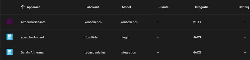

Die bovenste ziet prima uit, daar kun je wat mee. Ik heb ook espaltherma maar mijn entity heet anders denk ik. Kun je de refresh/polling/interval instellen ergens? Ik weet eerlijk gezegd ook niet meer hoe het werkt, dat ging via mqtt he?

  • EmTri
  • Laatst online: 24-09 10:25
In ESPAltherma heet 'ie in de definitie die ik gebruik "R1T-Outdoor air temp.", maar ik heb 'm in HA een friendly name gegeven.
De interval kan je vinden in setup.h:
#define FREQUENCY 30000 //query values every 30 sec
ESPAltherma communiceert via MQTT met HA inderdaad. Programmeren van je ESP32 device doe je middels upload vanuit PlatformIO/VSCode. Dat kan via USB of WiFi.

Om even terug te komen op dit issue, het is nu opgelost door dit stukje code:
all_series_config:
  statistics:
    type: max
    period: 5minute
De volledige code voor die card ziet er hier nu zo uit:

Intussen draait hier in huis ESPAltherma, MQTT en HA. Voor de integratie in HA heb ik de configuration.yaml en dashboard overgenomen van @Toppe in Toppe in "Home Assistant - Show je setup". Volgens mij is die combinatie zo'n beetje de standaard in dit topic? Iedereen bedankt voor de info die ik bij elkaar heb kunnen sprokkelen. Voor nu, staan de bomen in de weg van het bos in zoverre dat ik niet weet of er sinds de originele Toppe post verbeteringen aan die setup bekend zijn.
Enkele dingen die mij opvallen:
  • Register "R1T-Outdoor air temp." lijkt alleen te updaten als de thermostaat actief is. Voor een up-to-date buitentemperatuur kan ik beter sensor.altherma_climatecontrol_outdoor_temperature gebruiken uit de diakin_onecta integratie?
  • Register "Reheat ON/OFF" blijft altijd OFF, ook tijdens DHW verwarmen, terwijl onze WP staat ingesteld op "reheat only". Ik zie dat het adres van dit register hetzelfde voor alle modellen.
  • Of de BUH actief is (legionella run) kan ik zien aan registers "BUH Step1" en "BUH Step 2"? Wat betekenen deze precies? De BSH lijkt niet gebruikt te worden, al wordt de "Thermal protector BSH" wel actief tijdens DHW verwarmen.
  • Bij sensor.inverter_usage zou ik graag een voltage meting gebruiken in plaats van vermenigvuldigen met 230. Bij ons is de spanning regelmatig ('s avonds) maar net 210-215V en dat scheelt toch zo'n 7-8% op je COP :) (bijv 4.3 ipv 4.0). Daar moet ik nog een P1 kabel voor aansluiten.
  • In onderstaand plaatje blijft de COP (linksboven) op de laatste numerieke waarde staan voordat de sensor 'Unavailable' wordt. Kan hier N/A worden weergegeven? Een andere grafiek in dit dashboard heeft een conditional en die gaat wel op N/A. Ik heb dat alleen niet werkend voor deze grafiek... De lijn zelf lijkt geen ongeldige punten te bevatten dus ik heb vertrouwen dat het 24H AVG COP wel klopt (dus alleen echte punten worden meegenomen). Het doortrekken van de lijn ziet er wel gek uit. Ik vermoed dat ik daar wel invloed op kan uitoefenen.. Is er een nieuwere versie van het dashboard (of dit stukje) waar dit toevallig gedaan is?

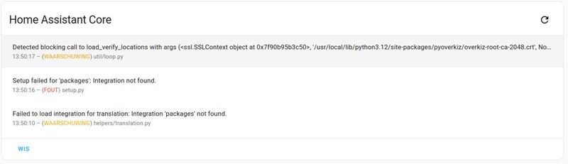

Ik heb geprobeerd te doen wat je in die reactie schrijft: de "# " weggehaald voor "packages: !include_dir_named packages" in de configuration.yaml. Vervolgens de code in het nieuwe bestand /config/packages/altherma.yaml gezet en HA opnieuw opgestart.
Ik krijg nu de meldingen:
Afbeeldingslocatie: https://tweakers.net/i/sBlZvYywZ7ruvmsx9U2NXvfMpyI=/800x/filters:strip_icc():strip_exif()/f/image/4HHdEqaBXdY9rRIO3L6mETAf.jpg?f=fotoalbum_large
Afbeeldingslocatie: https://tweakers.net/i/4lYpub_EUwC0Q3MvxE85HQi6XDQ=/800x/filters:strip_icc():strip_exif()/f/image/Sq1c1cCMUOulVkp3xThjv4It.jpg?f=fotoalbum_large
En mijn warmtepomp-dashboard is nog hetzelfde:
Afbeeldingslocatie: https://tweakers.net/i/ceToJgFoAWyg34e6MD7RuMU-9qs=/800x/filters:strip_icc():strip_exif()/f/image/qlJ1zvfiBgVguDx9CLaFJIjr.jpg?f=fotoalbum_large
TrueNAS (ASRock B860I, i5-245K, 64GB, 2x24TB HC580, Jonsbo N2), OpenWrt (3x GL.iNet Flint 2 MT6000), Lyrion Media Server, Odroid H4+/N2+/C4

Bij mij ziet het begin van de configuration.yaml zo uit. Let even goed op 'indentation';
homeassistant:
  name: !secret home_name
  latitude: !secret home_latitude
  longitude: !secret home_longitude
  elevation: !secret home_elevation
  time_zone: Europe/Amsterdam
  unit_system: metric
  temperature_unit: C
  country: NL
frontend:
  themes: !include_dir_merge_named themes
lovelace:
  mode: storage
**etc etc**
Dat moet goed staan, wil Home Assistant *.yaml bestanden uit die map willen importeren. Ook moet de map packages natuurlijk bestaan, die moet langs de file configuration.yaml staan. Daarin die map zit dan het bestand altherma.yaml. Volgens mij heb je dit al.
Hopelijk zo helder! ;)
  • Videopac
  • Laatst online: 15:44
Videopac
Rommelt wat aan.
SirLikeAlot schreef op maandag 14 oktober 2024 @ 15:45:
homeassistant:
  unit_system: metric
  temperature_unit: C
  country: NL
frontend:
lovelace:
  mode: storage
**etc etc**
Wederom dank voor je hulp. Onder homeassistant: had ik niets staan, m.u.v. die package regel, die inderdaad niet goed insprong. Dit aanpassen en herstarten bracht geen soelaas, helaas.
Update: ik kon niet herstarten omdat ie dat weigerde vanwege een batterij foutmeldingen. Als ik configuration.yaml weer herstel zoals ie was dan zijn alle foutmeldingen weg en kan ik probleemloos herstarten.
Ik heb wel een enorme staart aan altherma-regels onderaan mijn configuration.yaml hangen. Waarschijnlijk heb ik dat daar bij de vorige poging neer gezet (ik krijg die code niet uit dat bestand gekopieërd).
De configuration.yaml en de packages-folder staan beide in /config.
NB: Home Assistant is voor mij niet intuïtief en erg complex te doorgronden. Op de een of andere manier denk ik niet op de juiste manier, kennelijk.

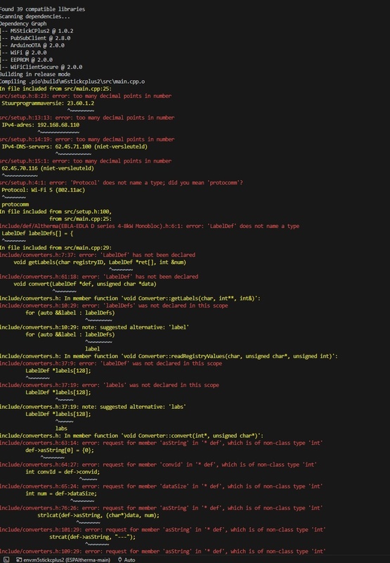

  • ymaenhout
  • Laatst online: 09:30
Het is mij eindelijk gelukt om in PlatformIO de data goed te krijgen, echter bij het uploaden naar de M5StickC Plus 2 krijg ik helaas een error:
Afbeeldingslocatie: https://tweakers.net/i/ettxFpZJzVWDBym7N8teM0cLeJY=/800x/filters:strip_icc():strip_exif()/f/image/xO1JezWv4gWed1pbbfxaBzIN.jpg?f=fotoalbum_large
Schiet mij maar lek, wat doe ik fout ?

  • mawashigeri
  • Laatst online: 11:44
Waarschijnlijk heb je ergens per ongeluk een quote (") weggehaald of verdubbeld.

  • ymaenhout
HumorousGazelle schreef op zaterdag 9 november 2024 @ 13:32:
Ik heb als HA en Daikin leek mijn M5 gekoppeld aan de Altherma, de MQTT werkend gekregen en krijg iets van data binnen in HA, van de sensors die ik ge de-comment heb in de espaltherma files.
Ik krijg wel wat data binnen maar kom er na 2 avonden stoeien nog niet uit hoe ik die info nou omzet in 'sensors'. Wie kan mij als leek vertellen welke stappen ik heb gemist, of mij linken naar een andere uitleg dan die op Github?
Ik volg, ik zit exact in dezelfde situatie 8)7

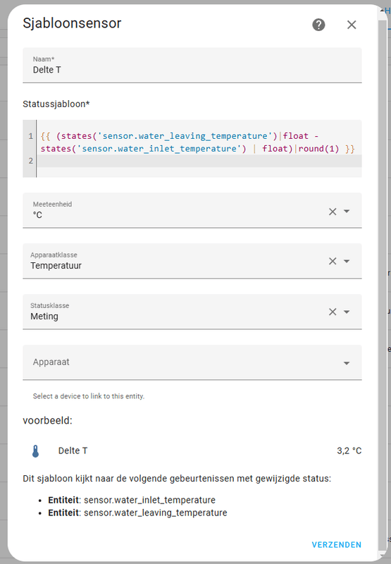

  • Driek
  • Laatst online: 15:21
dat doe je door in de configuration yaml zogenaamde template sensoren te maken.
Hier staan ook voorbeelden van in dit topic, een hele oude, maar ook mijn basis: Toppe in "Home Assistant - Show je setup"

mijn delta T sensor doet het niet.
ziet iemand een fout?
  - name: "Delta T"
    unit_of_measurement: "°C"
    state_class: measurement
    state: >-
      {{ (states('sensor.water_leaving_temperature')|float - states('sensor.water_inlet_temperature') | float)|round(1) }}
  • FloRadix
  • Laatst online: 23-09 10:38
lijkt me wel goed, hieronder mijn stukje code, mss eerder kijken of je mqtt wel draait ?
als je een input helper template gebruik in UI, kan je ineens zien of je data binnen krijgt
Afbeeldingslocatie: https://tweakers.net/i/_RQEdT41jreW5mYyOSBxdX3yIGk=/x800/filters:strip_exif()/f/image/7oi1y6Vkf0T9qiCMGJ9OXoKx.png?f=fotoalbum_large
[ Voor 48% gewijzigd door FloRadix op 21-11-2024 22:21 ]

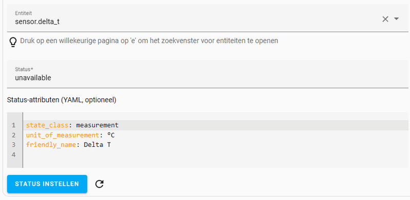

  • Enzoz89
  • Registratie: Oktober 2018
  • Laatst online: 28-01 11:36
FloRadix schreef op donderdag 21 november 2024 @ 22:16:
in de helper zie ik wel een waarder maar op me dashbord en de Ontwikkelhulpmiddelen status niet.
Afbeeldingslocatie: https://tweakers.net/i/Bzv1lD9pb7wHv0ww6ZSyo3wdtsU=/x800/filters:strip_exif()/f/image/tnPzAA0w1j5SVZqCHC9wHBix.png?f=fotoalbum_large
Afbeeldingslocatie: https://tweakers.net/i/oFwrKVSo3e7EFlLf-b9NStGRF2o=/800x/filters:strip_exif()/f/image/6T8tt7bDqUsBdb2s096fy26F.png?f=fotoalbum_large

  • WillumC
  • Laatst online: 01-11-2025
Enzoz89 schreef op vrijdag 22 november 2024 @ 08:57:
In je screenshot noem je het DeltE T in plaats van deltA T.
Weet niet of dit werkelijk zo in je systeem staat?

Ik zou zeggen begin klein, dus met 1 template sensor.
Step 1 kijk of de sensor data binnen komt
develop tools > states > kies daar sensor.althermasensors en kijk of je daar de attributen ziet de je verwacht, ik zie er een stuk of 60.
Dan in de configuration,yaml of template.yaml, afhankelijk van je setup beginnen met 1 sensor toevoegen.
ik heb template.yaml
YAML:
- sensor:
  - name: "Operation Mode"
    state: "{{ state_attr('sensor.althermasensors','Operation Mode') }}"
    unique_id: operation_mode
Deze weer bekijken via developer tools > states.
Als die werkt, dan voeg je al het andere toe.
En dan pas kan je naar een dahsboard gaan kijken.

Videopac schreef op maandag 14 oktober 2024 @ 21:33:
Het lijkt opgelost!
Ik heb die ESPAltherma site nog eens doorgenomen en zag bij entiteiten:
bij mij stond er
sensor.none-althermasensors
Na weghalen van "none-" krijg ik data in mijn dashboard.
Dank voor alle hulp.

Videopac schreef op maandag 25 november 2024 @ 15:18:
Ik mis exact dezelfde gegevens als jij. M.b.t. het vullen van de rest van je dashboard, heb je onderstaande al gecontroleerd?
Jazeker. Het lijkt er op dat het wat met de unique id's te maken heeft, ik ga e.e.a. eens aanpassen en rapporteer hier weer terug.

  • HumorousGazelle
  • Registratie: Juni 2024
  • Laatst online: 25-09 11:12
Nogmaals 'none' weggehaald, en boem, overal staan waardes bij _/-\o_
