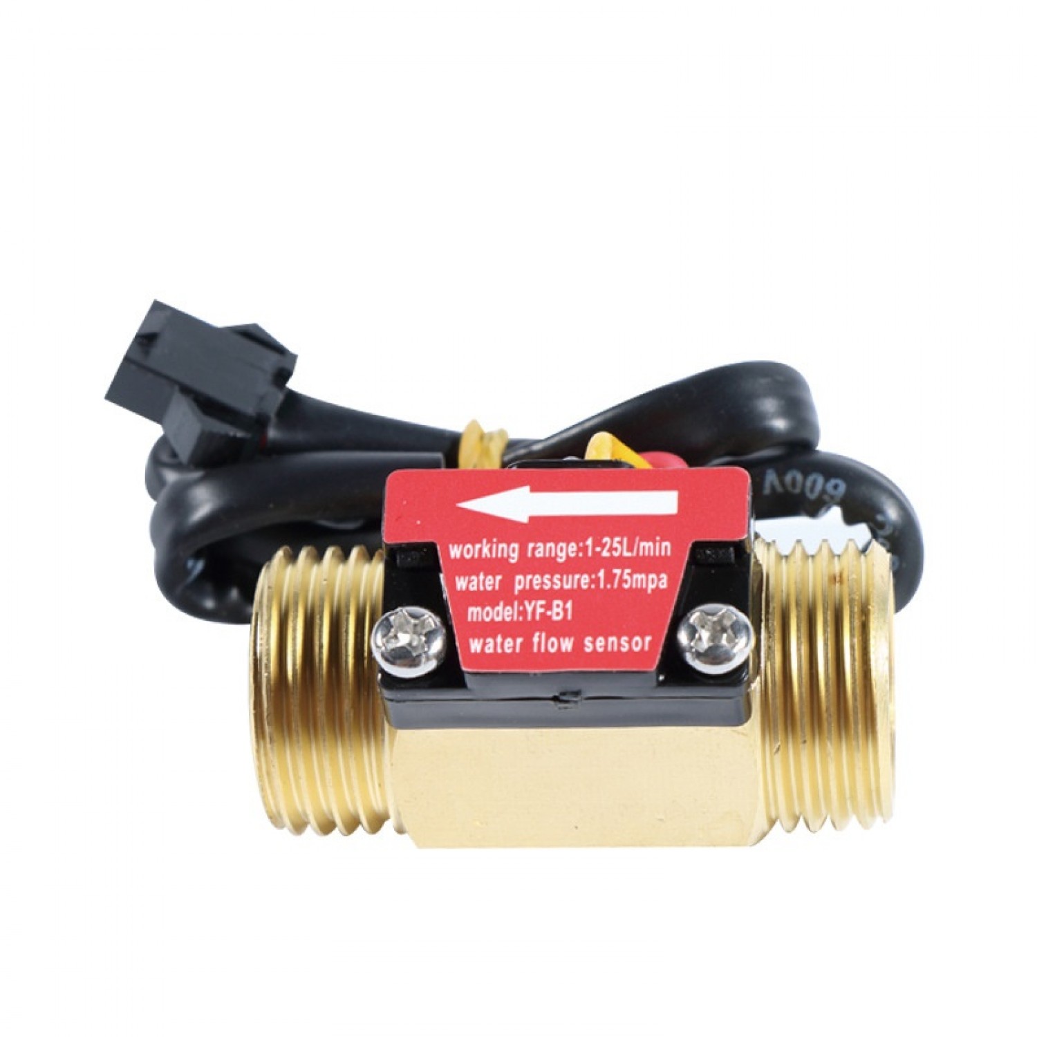

  • GJA
  • Laatst online: 17:33
GJA
Toppe schreef op zondag 19 november 2023 @ 18:48:
Ik wil alleen weten of er op dit moment warm water word afgenomen.
Nee, daar is geen sensor voor.
Het enige dat je kunt zien is de daling van de tank temperatuur.
Daikin EHVH08S23EJ9W binnen, ERGA08EAV3H7 buiten | Alfen Eve Single Pro-Line 3-fase | HassIO | DJI Mini 2 | Paard | MK3 ST | fixt keukenapparatuur en WaDro | HT-A2 | gasloos | RF900R | KLR650
  • Toppe
  • Laatst online: 06:59
Toppe
Oké ✅
GJA schreef op zondag 19 november 2023 @ 19:27:
Waardeloos. Daling is leuk, maar reageert vrij traag
  • WillumC
  • Laatst online: 01-11-2025
Toppe schreef op zondag 19 november 2023 @ 20:25:
Op welke manier wordt warm water uit het vat gehaald? Zit hier bijvoorbeeld een aparte pomp voor? Of is het gewoon op basis van opgebouwde druk in het vat?
Indien het laatste het geval is, zal er inderdaad niets over te vinden zijn. De unit is dan bij het onttrekken van warm water niet actief betrokken.

Ah, niet om te monitoren maar om op te reageren. Je kan redelijk voordelig een mechanische watermeter kopen en daar dan zo'n homewizard achtige bovenop zetten, samen toch nog steeds 80-90 euro.
Veel compacter en bijna gratis is deze bij tinytronics, maar dat durf ik dus niet aan!
Afbeeldingslocatie: https://www.tinytronics.nl/shop/image/cache/data/product-3497/yf-b1-water-flow-sensor-g12-coupling-1500x1500.jpg
Misschien met een extra filter erachter?

mawashigeri schreef op maandag 20 november 2023 @ 12:11:
