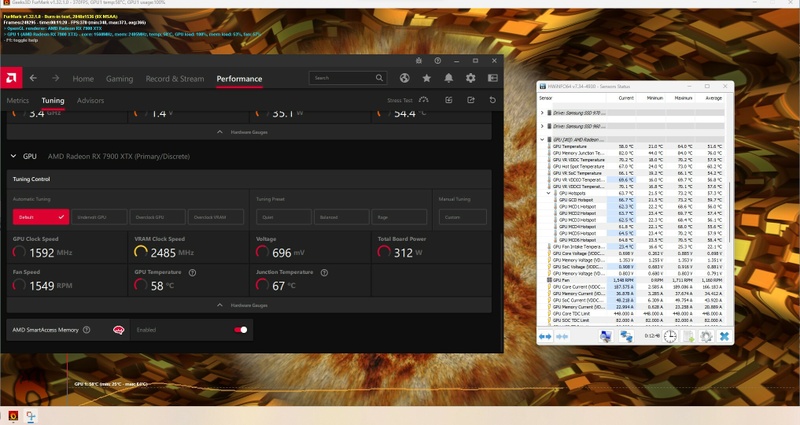

Gisteren dan toch mijn jongere broer zijn nieuwe computer kunnen testen (screenshot vergeten). Hij wou eventueel kunnen upgraden naar betere kaarten in de toekomst.
7700x - 7900XTX - kingston 6000Mhz - 1300watt
Junction temp ging niet boven de 90 terwijl Furmark aan het draaien was. We hebben een kleine 20min laten draaien en aangezien de meeste na 2-3 minuten al op 110 zaten, denk ik dat het een OK kaart is. Deze zat verticaal bij de test en zal enkel zo gebruikt worden.
learning every day.

SoulsOnFire schreef op dinsdag 3 januari 2023 @ 07:35:
Het gaat vooral om de delta tussen de core en junction temperatuur. Als de junction 90 graden was terwijl de Core niet boven de 50 graden kwam is er ook iets niet helemaal jofel.
Maar dit lijkt vooralsnog prima, mooi systeempje ook!

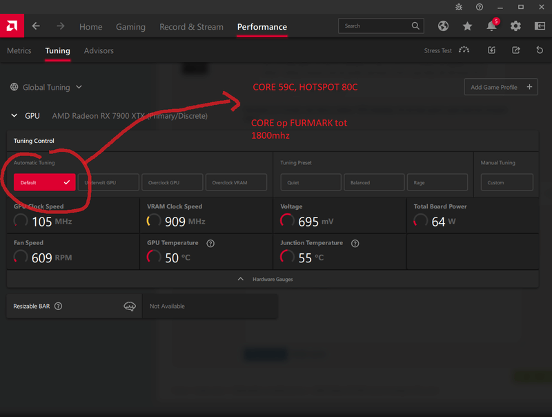

Wie kan mij het volgende uitleggen.
Waarom met een custom profiel, met stock settings, de GPU hotspot hoog schiet.

Spacewide schreef op woensdag 4 januari 2023 @ 20:11:
Heel amateuristisch in Paint een plaatje gemaakt.
nieuws: 'Defecte partij AMD Radeon RX 7900-kaarten heeft last van hoge gpu-te...
i7 12700K,GB WindForce RTX4090,32GB KF436C16RB1K2/32,Gigabyte Z690 UD DDR4,Corsair RM1000x,WD Black SN850 2TB,Phanteks Eclipse P360A,Quest 3 VR Headset,Corsair iCUE H100i RGB Pro XT 240mm

Skyline GT-R
RB26DETT
Ik heb hier ook eens Furmark gedraaid op mijn XFX Merc 310 RX 7900 XTX op default (stock) settings. Dat geeft het volgende:

  • Nexxexium
  • Laatst online: 12-11 11:48
hier mijn furmark dan maar. lijkt allemaal ok?!Afbeeldingslocatie: https://tweakers.net/i/gkyC16sFYy2GbcuLiJv8OSGtxOw=/800x/filters:strip_icc():strip_exif()/f/image/f9A7JuG8rneLv08VuqceEDQs.jpg?f=fotoalbum_large
  • Julian
  • Laatst online: 11-11 17:03
Spacewide schreef op vrijdag 6 januari 2023 @ 17:11:
Je krijgt tenminste een antwoord.
Ik heb het gisteren om 21u ingestuurd, geen flauw idee wat ik fout gedaan heb.
Zou je niet voor de refund gaan en de AMD direct buy in't oog kunnen houden? Dan kan je alle kanten op imo.
Ik zag aan het ticketnummer dat dit antwoord is op het verzoek dat afgelopen maandag telefonisch heb ingeschoten. Heeft dus wel even geduurd. Heb nog twee andere tickets ingeschoten wegens geen reactie (niet eens een bevestiging per email) op het eerste telefoontje, eentje per algemeen contactformulier omdat het webformulier voor garantie mijn postcode niet accepteerde, en daarna nog eentje toen iemand had uitgevogeld dat dat formulier pas werkt als je TWEE spaties gebruikt tussen de letters en de cijfers.
Kan dus ff duren voor je antwoord krijgt.
Dat voorspelt ook weinig goeds qua hoe lang het gaat duren als ik voor vervanging zou gaan.
Phanteks Enthoo Evolv mATX Tempered Glass Grijs | Gigabyte B650M Aorus Elite AX | AMD 9800X3D | NZXT Kraken Z63 | 64GB DDR5 6000C28 | NVIDIA RTX 5090 FE | LG 83G4 4K 144Hz | Corsair RM1200e | Meta Quest 3
  • Spacewide
  • Laatst online: 13-11 16:36
Nexxexium schreef op vrijdag 6 januari 2023 @ 17:14:
hier mijn furmark dan maar. lijkt allemaal ok?![Afbeelding]
Ja ziet er goed uit. Doe eens een test met custom profile [manual], maar met STANDAARD instellingen?
  • Julian
Nou, de frequentie van de grafische kaart is erg laag, dus hij lijkt helemaal niet zwaar belast te worden..
  • Spacewide
Julian schreef op vrijdag 6 januari 2023 @ 18:25:
Dat is zo met furmark. Niet relevant
  • Julian
Spacewide schreef op vrijdag 6 januari 2023 @ 18:28:
Je kan hem met furmark juist heel zwaar belasten, nog sterker, daar is het voor.

Skyline GT-R schreef op vrijdag 6 januari 2023 @ 20:46:
Ik probeer te zoeken naar de optimale settings om een zo hoge mogelijke clockspeed te hebben tijdens Furmark. Iemand hier al wat bevinden rond? @Astennu jij al wat kunnen spelen ermee?
Mijn ervaring is dat:
  1. Deze kaarten enorm powerlimited zijn;
  2. Dat er zeer veel valt te winnen als je met de V/F curve aan de slag gaat.
2664Mhz lukt al, maar de 3GHz is nog een eindje...
Furmark is echt een power Virus. Ik kan een 6950XT over de 450 watt pushen met 2x MSAA en zijn stock clocks van 2100MHz. Ik zou het niet hier mee testen maar met 3DMark Speedway stress test. Dat is al een stuk realistischer en de beste 3DMark stress test voor RDNA3 kaarten.
Om 3GHz makkelijker te zien kan je het met Timespy testen. Dat is meer vergelijkbaar met hoe de kaart met Raster zal boosten. je moet alleen wel 25mv extra marge in bouwen om Speedway stabiel te kunnen blijven draaien. Speedway belast de kaart een stuk zwaarder wat opzich niet zo heel raar is.
