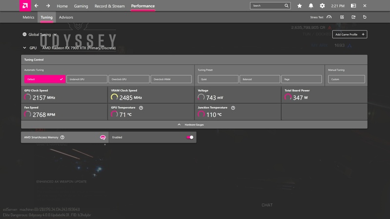

Mijn scenario is als volgt
Als ik in AMD Adrenalin een custom profiel instel, dan vliegt die hotspot temperatuur de hoogte in.
Hier is wat in te spelen met de Power Tuning, maar eigenlijk verwaarloosbaar.
Alles boven 1900mhz op de core pompt die hotspot temp rustig de hoogte in
Maar als ik Default setting selecteer blijft elke stresstest en game binnen een aanvaardbare waarde.
62C core en 76C hotspot. GPU Max Freq bereikt 2980 MHz.
Zijn er misschien anderen die hetzelfde ondervinden? In mijn geval is dit een driver-ding zover.

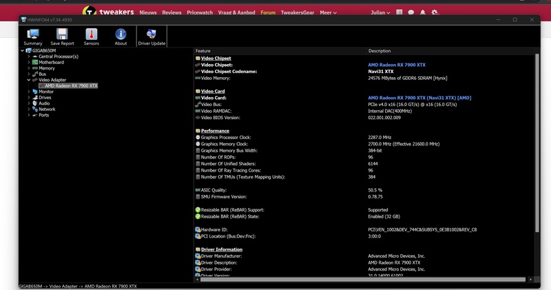

PS: Hoe meet ik die asic-quality in HWinfo ? Ik zie geen optie om dit te doen (portable versie)
Niet starten met Sensors Only of Summary (allebei uitvinken).

Mijn heeft een waarde van 36,3% :o
Die van mij dus 43,2% , ik lees hier echter dat lager beter is... Raar maar waar.

  • Julian
  • Laatst online: 11-11 17:03
Goed dat ze er iets aan gaan doen! Voor mij persoonlijk zal het niet helpen, op default settings bereikt de kaart de 110 graden junction temperature net niet, de delta is dan 35 graden....
Edit: ff dat thermische matje ertussenuit gehaald en dan duurt het ff maar dan wordt hij 110 graden op default, dus ik kan hem toch aanmelden.
Gelukkig heeft de 7700X zowaar een ingebouwde GPU, dan ik kan even zonder grafische kaart, alleen niet meer gamen dan......
Afbeeldingslocatie: https://tweakers.net/i/Yt8D-GUdpaiMleOpvx4GpHcL5C8=/800x/filters:strip_icc():strip_exif()/f/image/Ra6x6EThLpHTwsEupeWexwaG.jpg?f=fotoalbum_large
[ Voor 40% gewijzigd door Julian op 31-12-2022 14:24 ]
Phanteks Enthoo Evolv mATX Tempered Glass Grijs | Gigabyte B650M Aorus Elite AX | AMD 9800X3D | NZXT Kraken Z63 | 64GB DDR5 6000C28 | NVIDIA RTX 5090 FE | LG 83G4 4K 144Hz | Corsair RM1200e | Meta Quest 3

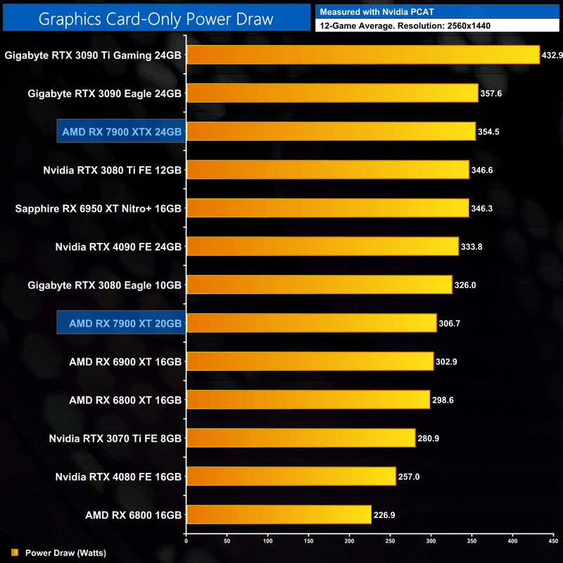

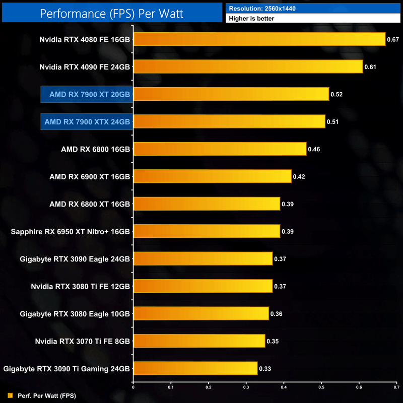

  • Spacewide
  • Laatst online: 16:36
Performance per watt is ver beneden pijl imo.
Een rtx 4080 verbruikt +-260w op 1440p, waar een 7900 xtx 360w wil. Bij deze test is de 7900 xtx maar 8% sneller.
Afbeeldingslocatie: https://tweakers.net/i/VBeLRoWZTqPZMtITY0oBGQYllAw=/800x/filters:strip_exif()/f/image/EWrSJGl56xk6myna27iVTFhB.png?f=fotoalbum_large
Afbeeldingslocatie: https://tweakers.net/i/eeZNifyocvUYSHUJKy77ZMKQ_20=/800x/filters:strip_exif()/f/image/1tg1AIlcRB4OYJF3fxWLhSKR.png?f=fotoalbum_large

  • Astennu
  • Laatst online: 19-08 17:53
Astennu
Spacewide schreef op zaterdag 31 december 2022 @ 17:15:
Voor de lol had ik gisteren Radeon Chill aangezet met volgende instellingen: 75-120fps.

Klopt die chiplets helpen helaas niet voor het verbruik wat logisch is. Data verplaatsen is heel kostbaar daarom gebruiken ze ook steeds meer cache geheugen zodat je dat minder hoeft te doen.
Ik geloof weld at die 54% efficiëntie klopt voor de compute units in de GCD maar niet voor het totaal plaatje. Zou mij niets verbazen als de N33 een beetje de Sweets spot wordt. Minder mcd's nodig maar de GCD wel lekker hoog clocken.
Aan de andere kan kan monolithic N33 ook nog wel verassend zijn.

  • Spacewide
Maar als je de kaart draait van verticaal -> horizontaal -> weer verticaal dan blijven de temps locked op 110. Zoals hij zegt, mogelijks een vaporchamber design fout. Te weinig vloeistof of de vapor volgt een verkeerde weg..
Knap gedaan van 8auer, want hij heeft AMD's kwaliteits controle werk uitgevoerd.

Dit lijkt mijn vermoeden van vapor chamber dry-out bij een verhogen van de PL, dat ik een aantal dagen geleden aanhaalde in dit draadje, te bevestigen.
Initieel had ik problemen met de hotspottemperatuur, na het reseaten van de kaart was dit fenomeen plots weg.
Heeft mijn manipulatie een impact gehad op de vloeistofverdeling in de vapor chamber???
  • MUN0X
  • Laatst online: 20-06 20:01
Ter info, net even mijn case op zijn voorzijde gelegd. (IO van kaart naar boven dus)
Vervolgens heaven gestart en bamm, hotspot binnen 20seconden naar 110C (delta 45C)
Dat terwijl de kaart nu al een week perfect leek te werken in horizontale positie (delta 15-16C), verticaal leggen leek geen invloed te hebben
Vervolgens kast terug rechtop gezet ==> onmiddellijk terug naar 110C
Kast liggend (kaart verticaal) ==> delta zakt opnieuw naar 20C
kast opnieuw rechtop ==> delta blijft opnieuw laag.

  • Evernote
  • Laatst online: 13-11 07:33
bjorntju schreef op maandag 2 januari 2023 @ 00:04:
Yup, mijn 7900XTX is retour (alleen nog geen geld terug ontvangen, zal deze week wel komen mag ik hopen) en heb een 4080 FE aangeschaft. AIB modellen van de 7900XTX zitten rond de 1350 en dan kan je beter voor een 4080 FE gaan voor een paar tientjes meer, qua performance is een 4080 ongeveer gelijk maar in ray tracing 50%+ sneller.
Niet dat de 4080 een goede deal is, maar toch jammer. Ik gunde het AMD wel en met 250 euro goedkoper ongeveer gelijke prestaties in rasterisation als een 4080 (iets sneller zelfs) was voor mij genoeg om toch eens voor kamp rood te gaan. Helaas was dat van korte duur...
Ook niet onbelangrijk, de 4080FE vreet ook veel minder stroom.
Afbeeldingslocatie: https://cdn.discordapp.com/attachments/751379896286052392/1058669266041307236/image0.jpg
Afbeeldingslocatie: https://cdn.discordapp.com/attachments/751379896286052392/1058669118489907260/image0.jpg
RT vind ik zelf niet zo interessant en als ik een keuze moet maken tussen een GPU van ~€1151 en € 1399 voor vergelijkbare rasterisation performance dan kies ik zelf voor de goedkopere GPU.
Hopelijk lost AMD deze problemen op en geven ze ook de powerplay tables vrij zodat het verbruik ook omlaag te schroeven valt. #wishfulthinking

Vandaag maar ff gebeld met AMD om omruiling van de kaart in gang te zetten, ik heb zo'n donkerbruin vermoeden dat het héél druk gaat worden zodra de warranty-site weer online is....... Ze hebben mijn verzoek in behandeling genomen en "intern doorgezet voor beoordeling".
Edit: en nu blijft hij gewoon bij het renderen van de desktop en deze webpagina al een kwartier op een verbruik van 85 watt hangen met een junction temperature van maar liefst 84 graden 69 graden (sorry keek niet goed, was de memory junction temperature die zo hoog was)! Iz nie goe.
[ Voor 36% gewijzigd door Julian op 02-01-2023 11:49 ]
