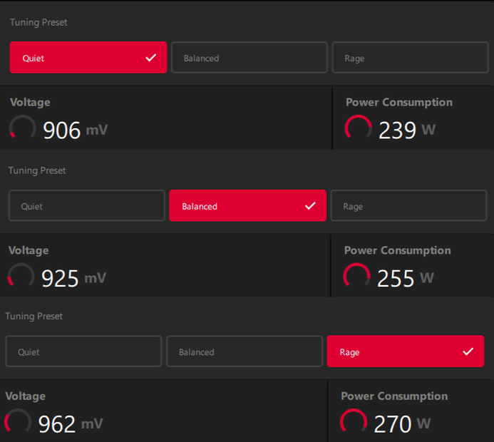

Met mijn watergekoelde reference RX6900XT kan ik in ieder geval geen enkel verschil ontdekken tussen de twee modi en ik vermoed zelfs dat default = balanced preset.
M.a.w. Timespy scores, verbruik (Wptt), GPU klok, corevoltage, Mem klok, Mem voltage e.d. zijn gelijk.
Misschien dat er wat verschil zit in de fancurve en/of is er toch sprake van een klok cap >2300MHz, zodat het piekverbruik als het ware afgesneden wordt voor een RX6800XT?
Dit is wat ik zie met een verse Adrenalin installatie (dus geen andere settings aangepast):
Afbeeldingslocatie: https://tweakers.net/i/tMBcsovFMuwVztRl00Ja1KYBzKs=/full-fit-in/4000x4000/filters:no_upscale():fill(white):strip_exif()/f/image/M8WdL6fVweJpigHSjw3yy2lO.png?f=user_large
Ik zou eventueel wat waarden kunnen geven van een 7900XTX Nitro, mocht je daar ook interesse in hebben. Maar waarom ben je eigenlijk benieuwd naar het verbruik met een balanced preset?
Ik ben vooral benieuwd wat een RX 7900 XT zou doen met dezelfde settings. Als ik een nieuwe videokaart zou overwegen, dan zou ik het fijn vinden dat 1) het stroomverbruik min of meer hetzelfde is en 2) de videokaart ook flink onder het maximale TDP kan zitten met slechts één druk op de knop.
Zeker de quiet mode vind ik fijn: er wordt dan minder warme lucht in de kamer geblazen terwijl het verlies in prestaties minimaal is.

Ah zo :). Dan is dat hetzelfde als bij een RX6900XT, want daarvan is de default vermogen 255Wptt.
Dus de balanced preset is inderdaad de stock waarde, waarbij een Quiet & Rage preset, respectievelijk -6% & +6% op de powerslider toepast. Als het goed is, wordt ook de fancurve iets aangepast op het nieuwe vermogen.
Maar dat kan bij iedere kaart anders zijn. Mijn 7900XTX nitro geeft bijvoorbeeld op zowel Quiet & Balanced: 339Wptt en met de rage-preset 373Wptt (+10% power).
Dat is wel met de performance bios van de Nitro, dus het kan anders zijn met de silent bios.
De Quiet preset zal in dit geval waarschijnlijk alleen de fancurve aanpassen.
Maar wat ik wel kan vertellen is dat de 7900XTX Nitro op 'default' bij een lage belasting van ca. 130-140Wppt (getest met Diablo 4, 3440x1440@95Hz Freesync) een fractie efficiënter is en dat loopt steeds meer uit naarmate de belasting groter wordt.
Een 7900XT zal het daarbij nog beter doen omdat het 1 MCD en 2 geheugenchips minder heeft en de klok vanwege het kleiner aantal cores ook iets hoger uitvalt (meer richting het efficiënter gebied).
Daarnaast zijn de meeste 7900XT(X) behoorlijk te undervolten, wat de efficiëntie bovengemiddeld opkrikt voor middelmatig tot zware belasting (zeg maar > 200Wptt = ca. 245Wtbp).
Het zal dus in ieder geval niet meer verbruiken dan een RX6800XT met Freesync + FPS cap.
V-sync kan een ander verhaal zijn, omdat AMD kaarten dan om een of andere reden vaak hard blijven boosten met de klok en dus het verbruik.
Ik heb overigens mijn 7900XTX Nitro getuned op Fmax =2400 met target voltage = 1080mV.
Dat geeft 94% van de prestatie in vergelijking tot een stock Nitro met de performance bios.
In termen van vermogen is dat 240Wppt (287Wtbp) versus 339Wptt (400Wtbp).
Een drastisch verschil in verbruik dus en 6% zuiniger dan de RX6900XT (die op zijn beurt weer zuiniger is dan een RX6800XT). Met een geheugenoverklok daarbij loopt het verschil in prestatie nog verder in :) .
Om een lang verhaal kort te maken, het is aannemelijk dat een reference 7900XT pakweg evenveel zal verbruiken als de 6800XT met Quiet preset.
Stock verschillen beide kaarten niet zoveel qua TBP.
Een ding om goed bij op te letten, is dat het vermogen bij RDNA3 in TBP gegeven is en bij RNDA2 in TGP (in de praktijk vaak evenveel als de PTT oftewel de 'package power').
Om het één naar het ander om te rekenen is grofweg dit aan te houden: TBP = TGP / 0.83.
Een ander aandachtspunt is dat TBP software metingen redelijk onbetrouwbaar zijn, in tegenstelling tot TGP / PTT software metingen. Dat heeft te maken met de manier van meten en de temperatuur invloed.
