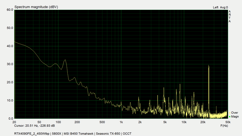

Nee. Zeker bij de AMD kaarten maakt het niet veel uit omdat de AIB's allemaal nagenoeg hetzelfde PCB ontwerp en componenten gebruiken (Asus is de vreemde eend in de bijt en naar verluid erger m.b.t. coilwhine).
In de jarenlange speurtocht heb ik minstens 11 GPU's (waarvan AMD MBA RX6950XT vijf stuks, Powercooler RX6700 twee stuks, Nvidia 4090FE twee stuks), 6 voedingen, 6 moederborden, 4 cpu's, 3 kasten gebruikt in verschillende combinaties (weliswaar allemaal AMD, maar ook met een i3-8350k + MSI 1080Ti Gaming X systeem daarvoor had ik last van coilwhine).
Mijn conclusie is dat coilwhine bij soort vermogens gewoon voorkomt, soms heel erg soms gewoon duidelijk. Geen van de situaties waren echter stil te noemen of vrij van coilwine.
Onder coilwhine versta ik dan wel alle bijgeluiden die kunnen ontstaan. Dus naast een hoge sinus fluittoon, ook ratel, gesis, gekras, gekraak en noem maar op.
Sinds enige tijd volg ik ook een review site, die (net als ik) gekalibreerde spectrum metingen doet van de GPU's en bij allen wordt gewoon coilwhine gemeten.
Er was alleen een AMD MBA RX7600, waarvan de hoeveelheid coilwhine zo laag was, dat het in het achtergrond geluid gemaskeerd zal worden. De rest zit dik boven de grens.
Ik denk dat het probleem is dat het erg subjectief is hoeveel coilwhine iemand ervaart.
Hetzij door maskering van achtergrondgeluid (dat soms gewoon luid is naar mijn maatstaf, ook al noemen ze het in hun beleving stil), gehoorschade / minder gehoor, andere definitie van coilwhine, coilwhine anders beoordelen door bijv. te luisteren met een gesloten kast op enige afstand, beoordelen met een FPS cap, beoordelen met een game dat zo licht is dat de GPU praktisch niets doet of gewoon niet weten waar ze naar moeten luisteren (doordat het bijv. gemaskeerd wordt met fangeluid).
Gelukkig is het met i.i.g. RNDA2 & RDNA3 kaarten wel goed te beperken door de max klok te begrenzen en evt. een undervolt te geven. Kost wel prestaties, maar dat is dan een afweging die je moet maken.
De coilwhine met de 4090FE was met geen mogelijkheid te temmen en daar zijn ook gebruikers van die beweren dat het helemaal stil is (wat ik met mijn opgedane ervaring zeer sterk betwijfel).

Met mijn GPU (4090 FE, maar ook GPU's van de afgelopen jaren) heb ik normaal gesproken geen last van merkbare coilwhine. Misschien een enkele keer als je "600" FPS in een menu hebt of zo.
Verder helemaal eens met de subjectiviteit en oorzaken. Er zijn denk ik twee factoren die belangrijk zijn:
- Omgevingsgeluid / geluid van fans e.d. die coilwhine (deels) kunnen markeren.
- Je eigen gehoor.
Dat laatste wordt vaak onderbelicht en lijkt mij een nogal onderschatte belangrijke factor.
Ouderdom = afname van vermogen om hoge tonen te horen.
Gehoorschade bijv. door hard geluid zorgt meestal ook voor afname van vermogen om hoge tonen te horen.
Dit verklaart voor mij waarom je zulke enorm verschillende reacties krijgt op coilwhine.
Maar misschien heb ik de laatste jaren wel geluk gehad. :o

Hieronder zijn spectrum metingen te zien die ik zelf gedaan heb.
De meetsetup is gecalibreerd + geijkt en bestaat uit:
Meetmicrofoon: Isemcon EMX-7510
SPL calibrator: Isemcon SC-1
Mic preamp & ADC: Audioprobe Spartan Cue 110
Meetsoftware: Arta
Meetpositie: ter hoogte van de vrm (spoelen) aan de stroomconnectorzijde, afstand 5 cm.
Soort belasting: OCCT of Superposition 1080p medium windowed (staat in het onderschrift van de grafiek vermeld).
Kanttekeningen
  • Metingen zijn ongewogen.
  • De grafieken zijn een gemiddelde van 50 snelle metingen en geven meer de 'rms' waarde van het geluid weer. Piekwaarden zitten pakweg 10dB hoger.
  • Beneden 1kHz wordt de meting gedomineerd door ventilator geruis en resonanties. Er kan 'coilwhine' in dat gebied zitten, maar dat is lastig uit de meting te halen. M.a.w. <1kHz is niet betrouwbaar.
  • Boven >20kHz zijn dikke PWM schakelfrequenties zichtbaar van bijv. de ventilatoren).

4090FE met vergelijkbaar vermogen
Afbeeldingslocatie: https://tweakers.net/i/nSyFy_5FSB-4SNJzeHFJsWnCGEI=/800x/filters:strip_exif()/f/image/Ir71aGyGfrVuorqAeUryU8D4.png?f=fotoalbum_large
4090FE met Corsair RM1000X shift voeding
Afbeeldingslocatie: https://tweakers.net/i/vIFx5iH-sq1AWQxgXl6vPKTePiY=/800x/filters:strip_exif()/f/image/cTs2rAihBdswHdqfgmKB65FA.png?f=fotoalbum_large
RX6950XT_6 en andere CPU & moederbord
Afbeeldingslocatie: https://tweakers.net/i/2KrWA41gyBQqPyWrxIUPu1caq0E=/800x/filters:strip_exif()/f/image/GP1Fq73U1Ihaqve94lthu2QL.png?f=fotoalbum_large
4090FE, idem hardware
Afbeeldingslocatie: https://tweakers.net/i/SqWXnAXHSlN62Flh3ABPYaP9aJA=/800x/filters:strip_exif()/f/image/J5Mw1B00mELd3NrYo9TnqUNF.png?f=fotoalbum_large
RX6950XT_6 met 2000MHz cap
Afbeeldingslocatie: https://tweakers.net/i/S0bgKMU_zMnyjK4ndq_m2NAGB94=/800x/filters:strip_exif()/f/image/eVsGffIHDJ4gu5hNUynh74tq.png?f=fotoalbum_large
4090FE met 2000MHz cap
Afbeeldingslocatie: https://tweakers.net/i/2_k77GbMJfqEttoRe1v2WMtHAbk=/800x/filters:strip_exif()/f/image/XJEjY73OkpJAsftCNb1xqrUa.png?f=fotoalbum_large
Hopelijk is het bovenstaande een beetje begrijpelijk. Mocht iemand vragen hierover hebben, stel het dan maar gerust. Ik heb nog veel meer metingen liggen, maar dit zijn er een aantal dat qua setup en vermogen redelijk matched.
