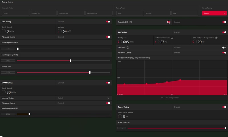

Afbeeldingslocatie: https://tweakers.net/i/cgpT4wry1z0j_3_tPRNSFUwV_j0=/800x/filters:strip_icc():strip_exif()/f/image/1CJ0kbcJTwjTECcB1eaCng3z.jpg?f=fotoalbum_large
Ter vergelijking, onze scores redelijk gelijk, stock / 25mv undervolt weet niet meer zeker, 57C gemiddeld bij die run.
Twijfel nog of ik hem terug moet brengen, 2 shutdowns (PSU cycle niet nodig) en enkele game crashes sinds ik hem heb (sinds driver 23.9.3, nu 1 dag, niet meer).
Enermax d.f. 850w voeding, multi-rail maar met meer dan genoeg kracht op de 2 PCI-E rails. De gedeelde(rail) 2 kabels op de laatste (rechter als je in de poorten kijkt) 2 poorten gedaan en geen shutdowns meer gehad maar dat kan net zo goed toeval zijn.
Kom van 2060S, moet zeggen dat het gestotter soms wel tegenvalt... Maar er zijn ook zoveel gimmick settings dat ik niet weet waar ik het moet zoeken, het zou toch gewoon met alles uit soepel moeten kunnen draaien? Liefst dump ik de hele zooi en ga minimal install, dan maar geen undervolt.
Pluspunt is uiteraard de enorme fps boost en super goede temps (in Meshify2 3 fans in, 2 uit), VR op Reverb G2 beperkt getest, MSFS @ 50fps 90hz ultra soepel met HYPR-RX aan en overal reprojection uit (Sync magie? toch ergens reprojection of automatisch in 45hz mode?). Dirt rally 2 en Raceroom goed, maar FPS matig voor de gfx, kan een Steam probleem zijn die moeilijk doet met WMR.
Idle lijkt ook goed vanaf maximaal: monitor 1 1440p: 144hz en vooral monitor 2 1080p: niet hoger dan 100hz = 5w - 20w

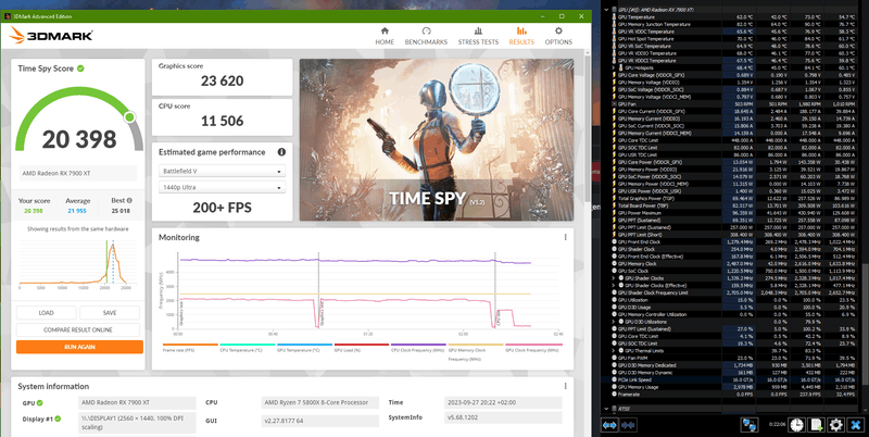

Afbeeldingslocatie: https://tweakers.net/i/r1N83M5wNArlKgq4KN6FRE2Yreg=/800x/filters:strip_icc():strip_exif()/f/image/fszbUX0vIW68I7wpboERBaxO.jpg?f=fotoalbum_large
XFX Merc310 stock settings
Alle cooling pads zijn kapotgescheurd door 3x deze GPU te openen voor te repasten. Uiteindelijk een Kryosheet ertussen gelegd.

Heb je dit nog weten te fixen? Reinstall met DDU, complete stock settings, nog altijd flink lagere performance...
Afbeeldingslocatie: https://tweakers.net/i/0o5eVrrWWW-ncQyOczPzI-4m8-M=/800x/filters:strip_exif()/f/image/4TulDXnyEkWp01wUb90dGSmu.png?f=fotoalbum_large

Kaasrol schreef op woensdag 27 september 2023 @ 20:20:
Overclock aangepast. Die driver had mijn prima stabiele overclock onstabiel gemaakt.
Men kan zich afvragen of die overclock dan uberhaupt stabiel was maar wanneer die stabiel was voor de update in een bepaalde game op bepaald moment en na de update in dezelfde game op datzelfde moment niet meer dan ben ik van mening dat de driver de reden is.
Maar ik had opnieuw een overclock gedaan om dezelde score te krijgen en heb het geaccepteerd omdat ik de lagere idle draw belangrijker vond.
Helaas heb ik geen vergelijkingsmateriaal mbt stock clocks.
Maar in principe heb ik het opgelost door opnieuw te overclocken met andere settings.
Iets meer power moeten pompen in de kaart. Wel typisch natuurlijk omdat de betreffende driver update te maken had met powerdraw

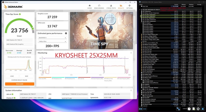

Heb zelf nu een tijdje de ASUS TUF Gaming Radeon RX 7900 XT OC. Is wel een beest van een kaart maar dit is wel de beste kaart die ik heb gehad kwa geluid en warmte denk ik. Al met al erg tevreden 😃
Afbeeldingslocatie: https://tweakers.net/i/7qiVK7uWUAa5Py0BGP_VvnJs36I=/800x/filters:strip_icc():strip_exif()/f/image/QXNqWM7nA286KZ5MqPZwvIp4.jpg?f=fotoalbum_large

Kryosheet 25x25mm en kijk nooit meer terug.
Mijn delta is van 50 naar 20 gezakt.
  • PilatuS
Spacewide schreef op vrijdag 29 september 2023 @ 17:46:
Dan moet je dus ook alle thermal pads proportioneel veranderen ivm extra hoogte van de Kryosheet? Of is dat spul heel zacht/dun qua structuur?
@dekilo 16 graden hotspot delta is mooi.

  • Spacewide
  • Laatst online: 16:36
HugoBoss1985 schreef op zaterdag 30 september 2023 @ 10:54:
0.2mm is flinterdun. En deze smelt niet zoals PTM en blijf dus herbruikbaar.
Kort gezegd gaat dit geen invloed hebben op de geleiding van je pads. Dat ik het niet eerder uitgetest heb vind ik jammer. Dat dingetje lag al sinds juni in de schuif :|
Als mijn CPU blok eraf moet gaat daar ook ééntje tussen. Helemaal benieuwd naar de prestaties op een 7800x3d/ekwb.
[ Voor 9% gewijzigd door Spacewide op 30-09-2023 16:30 ]

HugoBoss1985 schreef op zaterdag 30 september 2023 @ 17:21:
Misschien ben ik eigenwijs maar 0.20mm is nogal veel in mijn wereld :P
Het is dikker dan een laagje koelpasta.
Als je ziet dat er soms wel 3-4 verschillende diktes thermal pads gebruikt worden op een videokaart...
Met ook maar tienden van millimeters verschil daartussen.
In feite breng je de hele heatsink dus 0.20mm omhoog (okay dat ding comprimeert nog iets)?
Als die Kryosheet redelijk dik/hard is van structuur dan comprimeert het niet en gaat dus in feite je hele heatsink mee omhoog.
Lijkt mij dat dit wel invloed gaat hebben op vram en vrm temperaturen als je daar de stock dikte thermal pads op laat?

Sinds de laatste driver gaat bij mij de fan veel meer aan. Het lijkt erop dat de fan nu aangaat op basis van de hot spot temperatuur ipv GPU temperatuur. Nog mensen die hier iets van merken? Ikzelf heb de gigabyte RX 7900xtx gaming oc versie draaien.
[ Voor 23% gewijzigd door gerre22 op 03-10-2023 11:03 ]
En heb je informatie omtrent de temperaturen van voorheen en nu? HWinfo screenshotje od.

Geen exacte meetdata, wel temperaturen in het oog gehouden via de software. Fans beginnen nu te spinnen bij 52°C hot spot temp (40°C-44°C GPU temp). Voorheen begon de fans pas te draaien bij 52°C GPU temp (65-70°C hot spot temp).

gerre22 schreef op dinsdag 3 oktober 2023 @ 08:52:
De fancurve in Adrenaline is altijd op de hotspot temperatuur gebaseerd. Ik denk dat je niet goed gekeken hebt of dat er een sprake is van een quirk met de driver.
Ik heb alleen een keer meegemaakt dat de fan op een oude curve bleef vastzitten, maar dat was na constant switchen tussen GPU biossen. Een driver reset en het was weer ok.
  • gerre22
  • Laatst online: 10-11 16:06
CMT schreef op dinsdag 3 oktober 2023 @ 16:54:
Alright, heel vreemd allesinds. Sinds de laatste 2-3 dagen spinnen de fans heel fel op bij BG3, hiervoor nooit last van gehad. Alleen in diezelfde periode is er één BG3 patch uitgekomen en heb ik de kaart naar de laatste drivers gebracht. Ik kan er dus niet heel mijn vinger op leggen waar het misgaat...

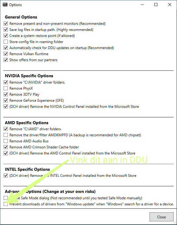

Laatste windows 11 update zorgt ervoor dat Adrenaline tuning settings bij elke boot gereset worden. Oppassen met updaten dus voor AMD het opgelost heeft!

Magenof schreef op woensdag 4 oktober 2023 @ 07:09:
Update: het gaat dus echt over je persoonlijke instellingen van Adrenalin. DDU fixt zoiets uiteraard niet. Voorlopig "Windows 11 KB5030310 cumulative update" vermijden.
Klinkt vervelend en herkenbaar.
DDU fixt zoiets.

Spacewide schreef op woensdag 4 oktober 2023 @ 08:46:
DDU fixt zoiets.
Dank voor deze tip.
Het heeft hier helaas niet geholpen.
Elke reboot is het raak.
Edit: nog wel even die Windows update verwijderen... we gaan het zien.
Het werkt nu weer goed!

Ik herken dit settings window niet, weet je hoe ik hier bij kom?

  • Spacewide
ye-roon schreef op donderdag 19 oktober 2023 @ 00:24:
Je hebt DDU tool nodig.
https://www.guru3d.com/do...ver-uninstaller-download/
  • CMT
  • Laatst online: 13:51
CMT
DDU heeft de optie, maar het is gewoon in Windows instelbaar hoor: Systeem -> Geavanceerde systeeminstellingen - > Hardware -> Instellingen voor apparaatinstallatie - > Nee aanvinken.
Zet meteen ook maar Windows fastboot uit, bekend als oorzaak van sommige driver resets: Energiebeheer -> Extra energie-instellingen -> Het gedrag van de aan/uit-knoppen bepalen - Snel opstarten inschakelen -> uitvinken.
Het is ook verstandig om fastboot in de bios uit te zetten (het is wat anders dan de Windows fastboot en skipt initialisatie van bepaalde hardware tijdens het opstarten).
