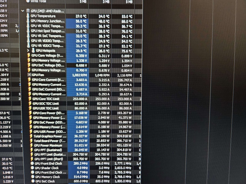

Tweakriez schreef op vrijdag 2 juni 2023 @ 20:27:
Ja, ik ga nog even kijken of ik er nu wat mee ga doen. Zou best wel eens een repaste nodig kunnen hebben oid maar dat ga ik natuurlijk niet zelf doen in de garantie periode :)
33 graden tussen je core en hotspot is zeker aan de hoge kant maar je zit zoals hierboven genoemd nog dusdanig binnen de marges (lees onder Tjmax) dat ik me hier geen zorgen om zou maken.
Geniet van je GPU.
  • Spacewide
  • Laatst online: 14-11 14:41
+15pl, ik zou redelijk gerust zijn met jou delta.
  • Tweakriez
  • Laatst online: 14-11 16:04
Tweakriez
Techzonderruis.nl
Spacewide schreef op vrijdag 2 juni 2023 @ 22:44:
Bij stock is het alsnog meer dan 30 graden en dat is met undervolt van -50.
Heb contact opgenomen met de shop waar hij gekocht is. Het zit me gewoon niet lekker, nu is hij pas 2 maanden oud.
Afbeeldingslocatie: https://tweakers.net/i/aurmxL_sGGAw_u7kD7mCaMnicvE=/full-fit-in/4920x3264/filters:max_bytes(3145728):no_upscale():strip_icc():fill(white):strip_exif()/f/image/UlaHXOMHguV3lm3zP2ixdXxw.jpg?f=user_large
Dit is hoe hij bij Guru3d presteerde qua temps. Dat ziet er veel normaler uit.
Tech Zonder Ruis — eerlijke techuitleg zonder ruis. Tibber €50 | Odido €50
  • meljor
  • Laatst online: 27-09 09:34
Zit RUIM onder de max 110. Eigenlijk is dan eerder de rest te koel in verhouding. Zou me zeker geen zorgen maken. Er is geen probleem.
En hoe doet ie het in games?
[ Voor 10% gewijzigd door meljor op 03-06-2023 10:23 ]

Tweakriez schreef op vrijdag 2 juni 2023 @ 19:56:
Hallo allemaal,
Zojuist een mooie kaart binnen gekregen welke ik overgenomen heb van een mede tweaker. Een Hellhound in de witte kleur. Lekker stil. Alleen de temperatuur delta vind ik vrij fors... moet ik mij zorgen maken hier?
https://cdn.discordapp.co...248158512423072/image.png
Dit is met een -50mv en +15powerlimit. Verschil tussen edge en hotspot bijna 40 graden!
Bij neutrale powerlimit nog steeds 30 graden.
Ja dat is wel een aardige delta. veel RDNA1/2/3 videokaarten lijken eerder 15-20C te hebben.
Maar zo te zien zit je nog steeds ruim binnen marge. Ik vermoed hierdoor dat je ergens een plekje hebt waar de thermal paste net wat te dun is en net niet perfect contact maakt. En ik zou niet verbaast zijn als een undervolt met hogere PL, het verschil groter maakt.
Qua garantie of reparatie ben ik bang dat dit niet gedekt gaat worden. Je zit immers ruim in spec.

DaniëlWW2 schreef op zaterdag 3 juni 2023 @ 11:28:
Tja, we zullen zien. Heb de webwinkel in elk geval gemaild. Zelf paste vervangen zou een optie zijn maar wil geen gezeur met garantie hebben. Er zit een stomme warranty void if removed sticker op de kaart achterop en powercolor heeft behoorlijk lastige voorwaarden zag ik. Ze dekken zelfs geen garantie buiten de eerste eigenaar om zag ik. Nu lijkt me dat in Nederland gewoon onzin want garantie is op het product en niet op de persoon geregeld hier voor zover ik weet.

Tweakriez schreef op zaterdag 3 juni 2023 @ 11:34:
Maar feitelijk is er toch geen probleem? Ik heb de xtx merc 7900xtx en heb net met de settings van je screenshot timespy gedraaid, ik heb ook een 5800x3d.
Alleen je ventilator settings heb ik niet overgenomen en mijne staat gewoon op auto.
En op je screenshot leek pl ook standaard? 1100mv en geheugen fast timings.
Score is nagenoeg hetzelfde met 31000. Mijn gpu temp is max 60 en de hotspot 78. Feitelijk is dus jouw hotspot maar 2 graden warmer maar je gpu bijna 10 graden koeler, Das toch prima?

  • meljor
Mijn maximale score van 33000 haal ik op + 10% pl en een geheugenclock van 2700. 1100mv.
Dan doet de gpu 63 graden en de hotspot 83.
Natuurlijk is de delta groot bij jou, maar 80 graden gpu en 110 hotspot is waar problemen van komen. Een hotspot rond de 80 is gewoon netjes, dat de rest van de gpu nog veel koeler is is dan toch een luxe probleem ipv probleem?
Niet druk om maken en geniet van je kaart!

Afbeeldingslocatie: https://tweakers.net/i/Cr9yjNbYgclaSTBGHBNcBK52CUQ=/800x/filters:strip_exif()/f/image/EACSDwKLDIxiJ3aNokMuHUpb.png?f=fotoalbum_large
Dit is geen gevalletje "flink maar binnen de marge" meer. Net wilde ik na het opnieuw plaatsen van een andere anti-sag oplossing eens kijken of dit verschil zou maken na dat iemand dit geopperd had. In eerste instantie dacht ik verbetering te zien... maar toen viel mijn oog op de memory junction... minimaal 96 graden!! Gelijk dit meegestuurd achter de andere mail aan en dringend verzocht om een RMA. Dit is een tikkende tijdbom lijkt me.

Tweakriez schreef op zondag 4 juni 2023 @ 23:33:
96 graden is wel veel hoger dan je mag verwachten inderdaad, mijn 7900XTX van XFX haalde max 82/84C

Raphire schreef op maandag 5 juni 2023 @ 15:19:
Klopt dit was ook gelijk het minimum wat echt niet kan normaal gesproken. De webshop was het gelukkig met mij eens dat de temperaturen te hoog zijn en heeft mij gezegd dat de kaart retour mag voor reparatie/vervanging dus heb hem zojuist afgegeven voor retour.
En ook de verkoper hier op tweakers had mij al uit eigen beweging toegezegd dat de kaart retour mag naar hem mocht de webshop moeilijk doen en het geld retourneren. Dus hulde ook voor deze medetweaker.
Oef, dat is zeker niet goed. De geheugentemperatuur is bij RNDA3 wel een stuk hoger dan bij RDNA2, maar dat moet echt ruim onder de 90°C zijn.

CMT schreef op maandag 5 juni 2023 @ 15:43:
Ik las verder dat het gelukt is om de kaart voor reparatie op te sturen en dat de mede-tweaker behulpzaam is. Dat is fijn om te lezen :). Hopelijk heb je snel weer een goede kaart in handen!
Ja inderdaad ondanks dat het niet fijn om mee te maken is;wel fijn dat het zo te zien redelijk goed gaat aflopen.

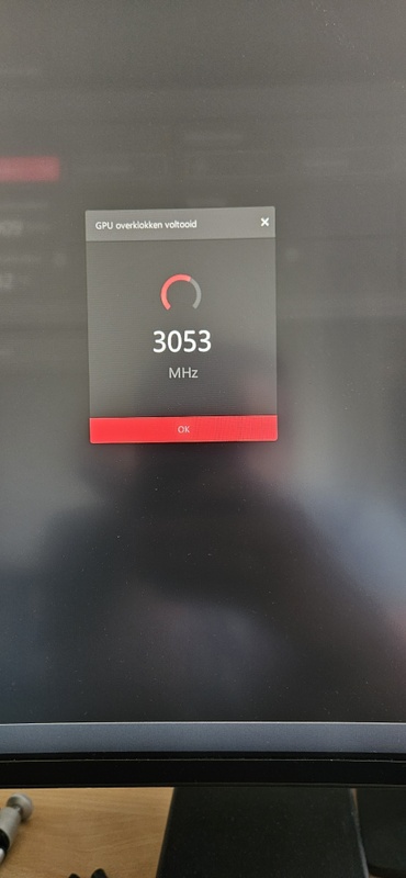

Afbeeldingslocatie: https://tweakers.net/i/2kStCk_KpaCrj8bdLvPZvD39B1o=/232x232/filters:strip_exif()/f/image/dYP7HYr1SYi92fQqSHCzugtD.png?f=fotoalbum_tileAfbeeldingslocatie: https://tweakers.net/i/8DF_WdI5xEZBGcJWPMXROE0iXwY=/232x232/filters:strip_exif()/f/image/dX3FgeX9knpOGckZ9G0YCVXm.png?f=fotoalbum_tile
Nieuwe kaart is binnen. Lijkt betere temperaturen te hebben.
Afbeeldingslocatie: https://tweakers.net/i/9mjR_S5C3vF6vLx29xlIPjvoUrY=/x800/filters:strip_icc():strip_exif()/f/image/Qqr7iA8qX1pr1ZDecq4mBLFY.jpg?f=fotoalbum_large
AutoOC geeft 3053MHz dus er is nog wat rek.

Afbeeldingslocatie: https://tweakers.net/i/rQvOK0sf6sQerKLJTQToS1BpsCU=/232x232/filters:strip_exif()/f/image/8JJkA0jVMt0slBwM6cGfeb36.png?f=fotoalbum_tileAfbeeldingslocatie: https://tweakers.net/i/b9ys1YGAIKlhgAOfljcyWY78MHo=/232x232/filters:strip_exif()/f/image/a3i3VTDOYeu8HIuAHxIbuy0V.png?f=fotoalbum_tile
Duidelijk verschil. De nieuwe kaart haalt met minder undervolt en + 15 power en fan-stop aan betere resultaten.
En voor nu ga ik gewoon zonder power increase en een undervolt. Delta ook hier een nette 20 graden ipv 40 zoals bij de oude kaart.
Afbeeldingslocatie: https://tweakers.net/i/wkBK-nK-FA85vGMG_tvQlZDs-tA=/800x/filters:strip_exif()/f/image/u9sd8CmYMJGXyAJg0I4O1wf2.png?f=fotoalbum_large

Afbeeldingslocatie: https://tweakers.net/i/DvqGhe02sMzNj9YQoOYy7kGcG-c=/232x232/filters:strip_icc():strip_exif()/f/image/JaMLP0IHaoSMvFhxY1bMUDEM.jpg?f=fotoalbum_tileAfbeeldingslocatie: https://tweakers.net/i/XEOXGSn8rmK50sCrb9j0RAR38EM=/232x232/filters:strip_icc():strip_exif()/f/image/aiiBsUDg5uccLXcfdlpPvOsQ.jpg?f=fotoalbum_tileAfbeeldingslocatie: https://tweakers.net/i/lRyuTV90rUk54-uZZKm1-iVVHa8=/232x232/filters:strip_icc():strip_exif()/f/image/6agO1yAVJIQqwO30sHCJQvRq.jpg?f=fotoalbum_tile
Afbeeldingslocatie: https://tweakers.net/i/5oZwlo59PxBMwwq1wLJDye_rUg8=/232x232/filters:strip_icc():strip_exif()/f/image/JkGqiM4h4ZCYl8lc6rbMtOjW.jpg?f=fotoalbum_tileAfbeeldingslocatie: https://tweakers.net/i/beA-l3qdRtWKskyAfFgv_BgyIqk=/232x232/filters:strip_icc():strip_exif()/f/image/uldOX1qJ0wxgORjL4BLH8yIb.jpg?f=fotoalbum_tileAfbeeldingslocatie: https://tweakers.net/i/7qKnjpfokQS_Y0BkqakCujCR-Mw=/232x232/filters:strip_icc():strip_exif()/f/image/qWiKz3xuMRmHt5G384dL9tDj.jpg?f=fotoalbum_tile
Afbeeldingslocatie: https://tweakers.net/i/irHsbxYo9k9gopVQ1OVFmZnWjYE=/232x232/filters:strip_icc():strip_exif()/f/image/P42BAA0dNESgbQkEsQrSy3TE.jpg?f=fotoalbum_tileAfbeeldingslocatie: https://tweakers.net/i/PLDS-PYJL_iWmuHWhdX3Mzkq2t0=/232x232/filters:strip_icc():strip_exif()/f/image/hnfFfWVegndMk3kTEUPf6gyO.jpg?f=fotoalbum_tileAfbeeldingslocatie: https://tweakers.net/i/kau2cauNKnkqarBkTe_A2q31lUw=/232x232/filters:strip_exif()/f/image/XiybmhmeoRj17l9gJrLbZa0Z.png?f=fotoalbum_tile
Afbeeldingslocatie: https://tweakers.net/i/xWtfHMk76akSGEzM_AxBNJAPLhE=/232x232/filters:strip_exif()/f/image/w6tfOmF6H2xn0f5Wjte8sIvg.png?f=fotoalbum_tile
Als vervanger voor een witte Hellhound (welke echt goed stil en koel bleef!!) Nu wat ik eigenlijk wilde hebben...wat een bouwkwaliteit!
