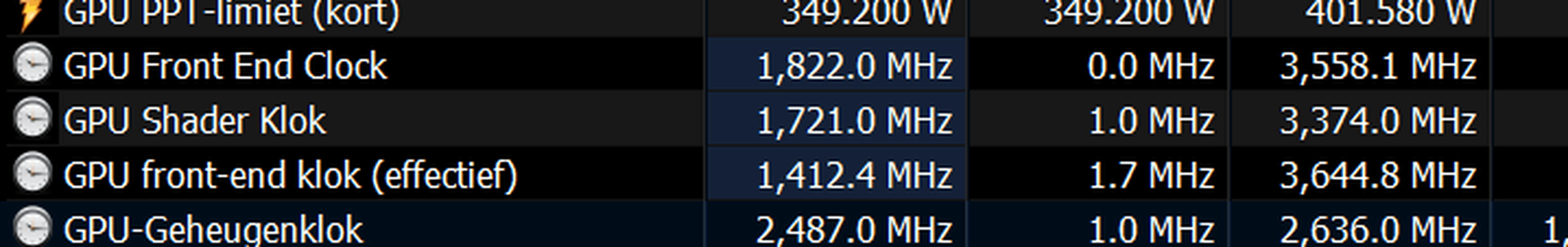

  • Evernote
  • Laatst online: 13-11 07:33
Thermomet3r schreef op woensdag 28 juni 2023 @ 19:04:
Ik zal gelijk even kijken wat het doet.
Ik heb namenlijk nog steeds het probleem met hoge idle draw.
Edit: Net drivers geinstalleerd en nog steeds idle 100W powerdraw
Wat is je setup? Hoeveel schermen heb je en welke resolutie & refresh rates?
Ik zit zelf tussen de 39 en 51w in Firefox terwijl ik dit bericht typ.
Volledig idle is 15w, dit is met een enkel 4K/120 scherm en driver 23.20.00.11 (Beta driver)
Deze driver zou ook hardware scheduling in Windows 11 moeten herintroduceren maar dat is niet zo, dessalniettemin lijkt het met 1 scherm nu prima qua idle verbruik.
Als ik een tweede scherm aansluit waarbij scherm 2 een 1080/60 schermpje is neemt het verbruik in Firefox toe van de eerder genoemde 39~51w naar 51~60w.
Volledig idle met een 2de scherm lijkt het verbruik veelal rond de 50w te liggen maar zag ik net een dipje naar 40w.
Uiteindelijk is Adrenaline gecrasht met een 2de scherm in idle stand. :+
Edit 2:
De eerder genoemde crash heeft wonderen verricht, idle nu sub 20w met een 2de scherm. Het stroomverbruik lijkt voor een groot deel af te hangen van de memory clock van de GPU.
Afbeeldingslocatie: https://cdn.discordapp.com/attachments/1054518225645359175/1123885502551031818/image.png
[ Voor 104% gewijzigd door Evernote op 29-06-2023 10:02 . Reden: Eigen ervaringen toegevoegd ]

Ik heb iets geks met mijn 7900XTX reference:
Als ik mijn oc instel op max 3.3ghz dan zijn er momenten op de dag dat hij 3.6ghz probeert te halen en dan crashed de driver. Ik heb geen idee hoe dat kan want ik stel 3.3 als max in. Iemand een idee hoe dit kan?
Afbeeldingslocatie: https://tweakers.net/i/2-nkvKzNnsl-bW1-EFIHNVk80Do=/full-fit-in/4000x4000/filters:no_upscale():fill(white):strip_exif()/f/image/ypN4ZGAsz63yUuoX9I1RfFkM.png?f=user_large
  • Spacewide
  • Laatst online: 14-11 14:41
Azerox schreef op woensdag 12 juli 2023 @ 09:30:
RDNA clockt naar een curve toe. Een mix van thermiek en powerlimieten.
Volgens mij heb je je powerlimit hoog ingesteld.
[ Voor 3% gewijzigd door Spacewide op 12-07-2023 11:44 ]
  • Azerox
  • Laatst online: 25-10 20:09
Spacewide schreef op woensdag 12 juli 2023 @ 11:43:
Ik heb onlangs de pasta vervangen en extra thermalpads toegevoegd (20 graden verschil) dus ik denk idd ook dat hij met de max power limit nu ineens denkt een hele dikke GPU te zijn. Heb hem nu verlaagd en nog geen crash weer gehad.
  • meljor
Je geeft hem een soort "window" waar hij naar toe klokt, als de temp het toelaat kan hij idd nog hoger gaan. Echter is 3,6ghz veel teveel (3,3 ook) omdat hij daar de hoeveelheid stroom niet voor heeft.
3ghz zou een prima waarde zijn.
  • Azerox
Hij draait prima rond de 3.3ghz, afgelopen weken lange sessies D4 gespeeld waarbij hij geregeld tot 3328mhz klokt zonder enige problemen. Alleen die spikes naar 3.5ghz waren teveel.

uitvoering: XFX Speedster MERC 310 AMD Radeon RX 7900 XT Black Edition met een Alphacool block. Gedaan met hard tubing. Barrow fittings met EPDM slangen van EK.
Ik had een 105°C hotspot probleem met deze block en dus retour gedaan met GPU naar Alphacool. Terug gekregen en max 77°C op de hotspot. 50 op de core, dus een 27 delta.
Watercooling is zeker geen must. De luchtkoelers van XFX zijn goed genoeg en stil na tuning van de fancurve. Deze 7900XT Merc heeft 0 coilwhine hoorbaar. Ik kom van het Vega tijdperk (2018) en die jankte als een banshee.
Afbeeldingslocatie: https://tweakers.net/i/MqmWXs13Pii0CE8bC78fU-ySrfA=/234x176/filters:strip_icc():strip_exif()/f/image/q77eZE7kHdw1sZ9Q89QH9i7u.jpg?f=fotoalbum_medium
