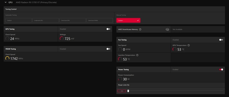

Dennism schreef op donderdag 27 april 2023 @ 12:52:
Heb trouwens nog even gekeken, maar bij bijv. mijn 6900XT is die slider ook maximaal -10%, dus daar lijkt gen on gen niets verslechterd te zijn specifiek voor de 7000 serie. Jij hebt een 5000 series toch? Gaat die daar dan wel (veel) verder dan 10%?
Ik mag gewoon nog -50% doen. :)

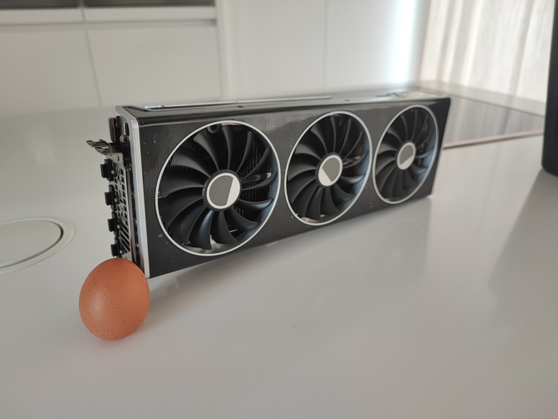

Afbeeldingslocatie: https://tweakers.net/i/cUHEs39fDGpOK3U_u7_kQh8YxAI=/800x/filters:strip_icc():strip_exif()/f/image/2AlGJk7BcYNCsjvCHbM1gmMB.jpg?f=fotoalbum_large
Niks nieuws natuurlijk, maar ik heb een xfx 7900xt black ontvangen. Wat een joekel..
Zo groot dat het niet in mijn setup past, dus even een waterblok afwachten.
Zeker twaalf eitjes lang of 35cm.
Out of the box zonder tuning in oude build met 9700k @ stock cpu
Timespy 26720 gpu score
Gpu temp max 58c
Junction max 72c
Tbp max 349w
[ Voor 14% gewijzigd door Spacewide op 08-05-2023 20:14 ]
  • Skyline GT-R
  • Laatst online: 29-10 14:52
Skyline GT-R
RB26DETT
Spacewide schreef op maandag 8 mei 2023 @ 14:56:
Gpu temp max 58c
Junction max 72c
Tbp max 349w
Yup, het is zeker een grote jongen! Ik heb de XTX gehad. Voor een leuk waterblok kan je bij Alphacool gaan. Die hebben 2 mooie.. Vooral hun CORE blok, maar dat is ook prijzig..
  • Spacewide
  • Laatst online: 14:41
Skyline GT-R schreef op maandag 8 mei 2023 @ 20:59:
Door je link van de normale uitvoering stel ik vast dat mijn bestelling van 10 dagen naar 4-5 weken opgeschoven werd. RiP.

Heeft er iemand watergekoelde resultaten om te delen?
Ik heb de XFX 7900XT Black watergekoeld met een Alphacool block, maar ik krijg weer junction rillingen anno december 2022.
Stock:Core onder de 50, maar pieken naar 78-80 op junction waarde sinds de waterblock.
+15%: 51 core, junction 95
De luchtkoeler van XFX is werkelijk fantastisch en zeer goede koelingpads.
Misschien moet ik de waterblock eens repasten en reseaten.
3dmark TimeSpy https://www.3dmark.com/3dm/94342595?
Graphics score: 28 390
Fotos van de GPU
https://tweakers.net/gallery/193218/fotoalbum/?MapID=176838
[ Voor 33% gewijzigd door Spacewide op 18-05-2023 10:31 ]

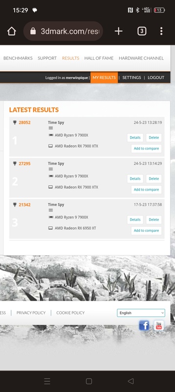

  • huubhuub
  • Laatst online: 17:53
Bert2000 schreef op donderdag 18 mei 2023 @ 10:48:
alleen zijn dat nou net spellen die je met 2000mhz ook maxed out mbt je fps :)
ben wel benieuwd wat voor scores je haalt in 3dmark
Bij deze :)
31563 Timespy
15719 Timespy Extreme
16448 Port Royal
Afbeeldingslocatie: https://tweakers.net/i/gWm9nhxx0Wk7if0VyEXbkHGyops=/800x/filters:strip_icc():strip_exif()/f/image/9Rjsb2kAg7mNUJcevgum2y5P.jpg?f=fotoalbum_large
[ Voor 4% gewijzigd door huubhuub op 18-05-2023 11:21 ]

Spacewide schreef op donderdag 18 mei 2023 @ 01:08:
Fotos van de GPU
Vond je scores wat laag tot ik beter keek en zag dat het geen xtx was, dan zijn ze aardig goed.

  • Spacewide
@meljor Het is ook ongewoon dat iemand afkomt met een 7900XT :')
Verder denk ik de junction temp gevonden te hebben. De printplaat staat opvallend bol. Waardoor het raakvlak niet perfect is tussen die en waterblok. Ik moet de schroeven rondom de kern eens wat losser zetten.
De LR15 VRMs worden bij deze Alphacool blok niet gekoeld. Een vreemde keuze, want op de XFX werden deze wel gekoeld met thermalpads.
Verkeerde topic ivm waterkoeling, maar ik wou het even kwijt.
Hoe dan ook, prima kaart!
XFX 7900XT Merc Black aan 859eur.

Kaart net ontvangen. Eerste indruk was jezus wat is die doos zwaar. Het is echt een tank van een kaart. Vanavond ff een support bracket van lian li installeren en wat benchmarks draaien.Afbeeldingslocatie: https://tweakers.net/i/fcvsK0aDvWGrS_iDZk-HL5CAY8g=/800x/filters:strip_icc():strip_exif()/f/image/7MCzJlkOAPoru8C8UHedPMLJ.jpg?f=fotoalbum_large
Afbeeldingslocatie: https://tweakers.net/i/hZ2yadVjexWDQeEEGCyUeCXGDiM=/x800/filters:strip_icc():strip_exif()/f/image/yqQb3YoIw1EzXrIcOWa83x7S.jpg?f=fotoalbum_large
Afbeeldingslocatie: https://tweakers.net/i/MHwt-KUSwRY6JFqfqSqHpup3t-4=/x800/filters:strip_icc():strip_exif()/f/image/53zd7qtev6XzPGihiBoRcK4z.jpg?f=fotoalbum_large

De xfx 7900xtx komt vrij goed uit de testen. Je kan ook kijken naar de sapphire nitro plus, asus tuf of de asrock tai chi.

Kaart toch stiekem ff getest. Lichte coilwhine tijdens timespy extreme (op mijn 3090 was het stukken erger) en zowel op oc en silent mode zijn de fans erg stil. Kaart wordt niet warmer dan 60 graden en de hotspot lag rond de 84 graden. Flinke verbetering qua scores 🥳Eerste run was op stock settings (oc mode) en de tweede met 15% meer power. Ga later nog ff spelen met de klok en geheugen snelheden.Afbeeldingslocatie: https://tweakers.net/i/c2V3FFhIHrUkevn6uayC3hQOaBg=/x800/filters:strip_icc():strip_exif()/f/image/0Le6aon1BT3EW9PRmatruneG.jpg?f=fotoalbum_large

Hallo allemaal,
Zojuist een mooie kaart binnen gekregen welke ik overgenomen heb van een mede tweaker. Een Hellhound in de witte kleur. Lekker stil. Alleen de temperatuur delta vind ik vrij fors... moet ik mij zorgen maken hier?
https://cdn.discordapp.co...248158512423072/image.png
Dit is met een -50mv en +15powerlimit. Verschil tussen edge en hotspot bijna 40 graden!

Aan de ene kant zou je delta niet boven de 25 graden moeten zijn. Aan de andere kant is 80 nog steeds een nette temperatuur, zeker met +15 PL, ruim onder de TjMax is 110.

Ja, ik ga nog even kijken of ik er nu wat mee ga doen. Zou best wel eens een repaste nodig kunnen hebben oid maar dat ga ik natuurlijk niet zelf doen in de garantie periode :)
