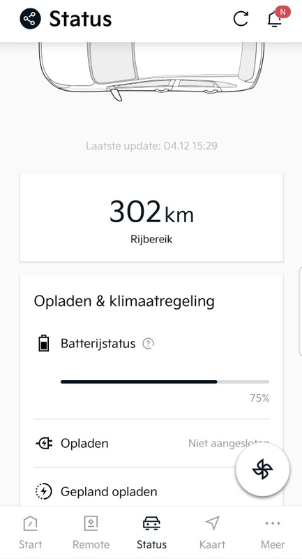

FritzM schreef op dinsdag 3 december 2024 @ 15:37:
Ik heb dezelfde ervaring met mijn Niro EV ten opzichte van de vorige E-Niro. Ik vind het erg tegenvallen. Je zou verwachgten dat een nieuwer model toch wat efficienter zou omgaan met de energie, maar niets is minder waar. :'(
Heb net een stuk gereden bij 6 graden met AC aan en winterbanden. Mijn SOC is nu 75% en aangegeven rijbereik is 302km. Het ligt erg aan of je voorgaande periode zuinig/onzuinig hebt gereden. Het aangegeven bereik is een inschatting op basis van het verleden. Afbeeldingslocatie: https://tweakers.net/i/oFddiu6yWcMWMTIQ0OMXdFIDju8=/x800/filters:strip_icc():strip_exif()/f/image/U1rP0jRvSPea2aX0awZlyo8u.jpg?f=fotoalbum_large
Heb net een stuk gereden. Mijn SOC is 75% en aangegeven rijbereik is 302km. Het ligt erg aan of je voorgaande periode zuinig/onzuinig hebt gereden. Het aangegeven bereik is een inschatting op basis van het verleden.Afbeeldingslocatie: https://tweakers.net/i/oFddiu6yWcMWMTIQ0OMXdFIDju8=/x800/filters:strip_icc():strip_exif()/f/image/U1rP0jRvSPea2aX0awZlyo8u.jpg?f=fotoalbum_large

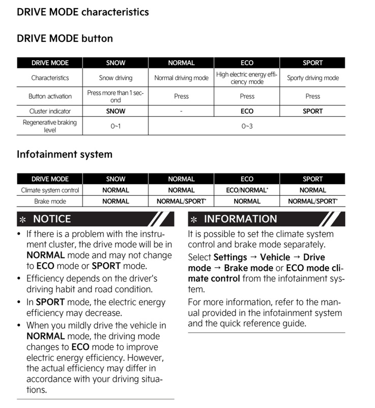

Als ik auto climate aanzet is de auto binnen een paar minuten warm.
Zonder auto-climate kan ik hem inderdaad op 27c zonder dat er iets gebeurt.
Ook getest met auto-climate op 1/2/3?

via het instellingen menu > Airco. Daar staat ergens een knopje voor aico en ook een voor verwarming/heating.
Dat knopje Heating bestaat niet fysiek in de auto en alleen in dat instellingen menu. Zo kun je bijvoorbeeld wel de airco aanzetten ivm onttrekken van vocht uit te lucht, zonder te verwarmen als ik het goed herinner.

Uuh, nee? Er zit nog steeds een knop voor airco in, alsook voor autoclimate.
Afbeeldingslocatie: https://tweakers.net/i/KC5OEo4JAAJ93tjPxRuGnQxKIvg=/800x/filters:strip_exif()/f/image/EGNXW0CvAYSJkQXGHo3RNWQ9.png?f=fotoalbum_large
Auto Climate werkt met 3 standen. Bij mij verwarmd hij enkel met deze stand en als de luchtvochtigheid te hoog is, zet hij inderdaad A/C erbij aan.

  • MarcelGo
  • Laatst online: 13:32
Peet3kabo schreef op donderdag 12 december 2024 @ 07:45:
Eco in menu staat uit.
Heb hem gisteren ff na laten kijken.
Conclusie, alles werkt zoals het hoort alleen gebruiker moet het systeem anders gebruiken.
Moet stoel en stuur verwarming meer gebruiken (deed ik al) en systeem op driver only gebruiken.
Nu weet ik niet hoor, heb jaren gestoeid met climaat systemen in kantoren maar dit voelt een beetje als kluitje in het riet.
Zet die andere functies er dan ook niet op en fijn ook voor de andere meerijders🤣🤣
Het zal wel, probeer wel een manier te vinden wat het beste werkt..........
Misschien begrijpen we elkaar niet, ik bedoel AC kun je in de menu's (dus echt even de instellingen induiken) apart inschakelen dan staat ie altijd aan tot je aan voorverwarmen doet.
ECO RIJstand heeft ook consequenties voor de klimaatinstellingen, tenzij je dit ook in de menu's anders insteld.
Afbeeldingslocatie: https://tweakers.net/i/uzuJ1OFsa-z-GWxUVl3_9-NgZG0=/x800/filters:strip_icc():strip_exif()/f/image/VqTCQnM6Vz6JXCxNYXq5MCCh.jpg?f=fotoalbum_large

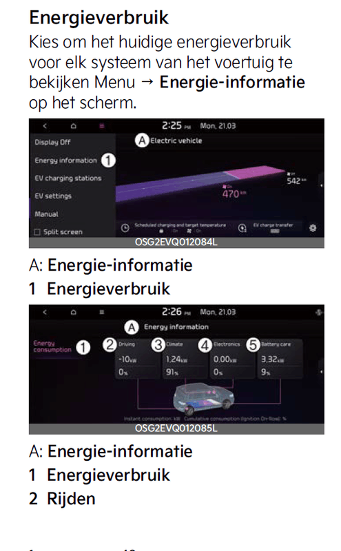

  • MajaMestreech
  • Registratie: Februari 2022
  • Laatst online: 09:54
Dat scherm zit veel te ver weggewerkt en je kunt die helaas niet plaatsen onder de favorieten knop op het stuur. Zie hier volgens de handleiding:
Afbeeldingslocatie: https://tweakers.net/i/N3FDhTwj8FtAHHjnJyDJgHuU0xc=/x800/filters:strip_exif()/f/image/3xrizSQTN9mpYbO4fCXmq4FO.png?f=fotoalbum_large
Rechts bij 5 staat de Battary care.
[ Voor 3% gewijzigd door MajaMestreech op 24-12-2024 22:44 ]
  • bruneelm
  • Laatst online: 06:42
MajaMestreech schreef op dinsdag 24 december 2024 @ 22:43:
Correct indien je niet vertrekt vanuit een split screen.
Je kan het eerste scherm wel aan de * knop van de stuurbediening koppelen
