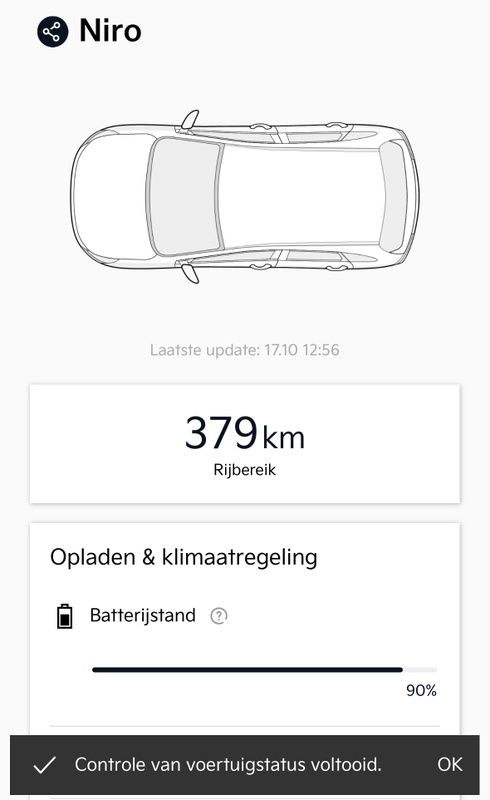

  • Source90
  • Laatst online: 15:29
FritzM schreef op donderdag 17 oktober 2024 @ 12:54:
Dat is een mooie theoretische actieradius, die ook ik zelfs in de zomer niet haal.
Ik ben al blij, als de geschatte actieradius boven de 400 komt en ik ben echt geen racemonster.
108 op de cruisecontrol, soms 110 en dat is het wel.
In vergelijking met mijn vorige autoo, een e-niro, vindt ik de actieradius eerder slechter dan beter.
Ben benieuwd of er dan ergens een probleem zit (software of techniek).
In de zomer haal ik met gemak 450km op 90%. Nu het wat kouder is zit ik op 370-400km afhankelijk van temperatuur en voorgaande ritten.
Heb zelf een vrij sportieve rijstijl en rijd vaak na 1900 op de snelweg met 135kmh op cruise control.
Afbeeldingslocatie: https://tweakers.net/i/aajCwE2IxZ0rvpltxyL31qb_cuo=/x800/filters:strip_icc():strip_exif()/f/image/T1TucmsUJHcpyANUNRcUOeKK.jpg?f=fotoalbum_large

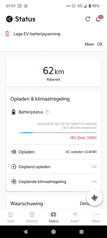

Recent is me opgevallen dat tijdens het laden eerst de accu iets ontladen wordt en daarna pas meer percentage aan geeft.
Voorbeeld: 30% begonnen met laden, na 30 minuten zegt de app 29% en na een uur staat die weer op 30%.
Betreft een 3,5kw lader. Laad voornamelijk op werk, maak altijd een rit van 7km voordat ik hem op werk aan de lader leg.
Hebben een meer mensen dit opgemerkt?

Is dat in de app dat hij dat zegt of in de auto zelf ? De app sync’d maar af en toe.
Dat je na een uur nog maar van 29% naar 30% dat lijkt me raar. Tenzij je lader op bv 6A staat of zo, maar dan nog.

Voor het laden geeft de app en het dashboard in de auto het zelfde aan. Laad met 3,5kw ~ 15A.
Screenshot van de app om 07:01, 18%.
Afbeeldingslocatie: https://tweakers.net/i/UnmTaR6BLzi2H1629WnZ_Ye8Ihk=/x800/filters:strip_exif()/f/image/hMBxt6cCmd7vQHRyq1hsxL2y.png?f=fotoalbum_large
07:22, 17%.
Afbeeldingslocatie: https://tweakers.net/i/sAwrq5GvKEkgQvGVo8haFvcA3Z8=/x800/filters:strip_exif()/f/image/cWMXEYXdmJWRtmakyylFyJIx.png?f=fotoalbum_large
07:22, 17%.
Laden met 3,5 kW is veel laadverlies accepteren..., daarnaast is ie eerst de accu aan het verwarmen?
Ah vandaar. Het was me eerder ook nooit opgevallen, nu het kouder wordt moet die natuurlijk nog meer de accu verwarmen.

Jaimygo schreef op zondag 10 november 2024 @ 14:13:
