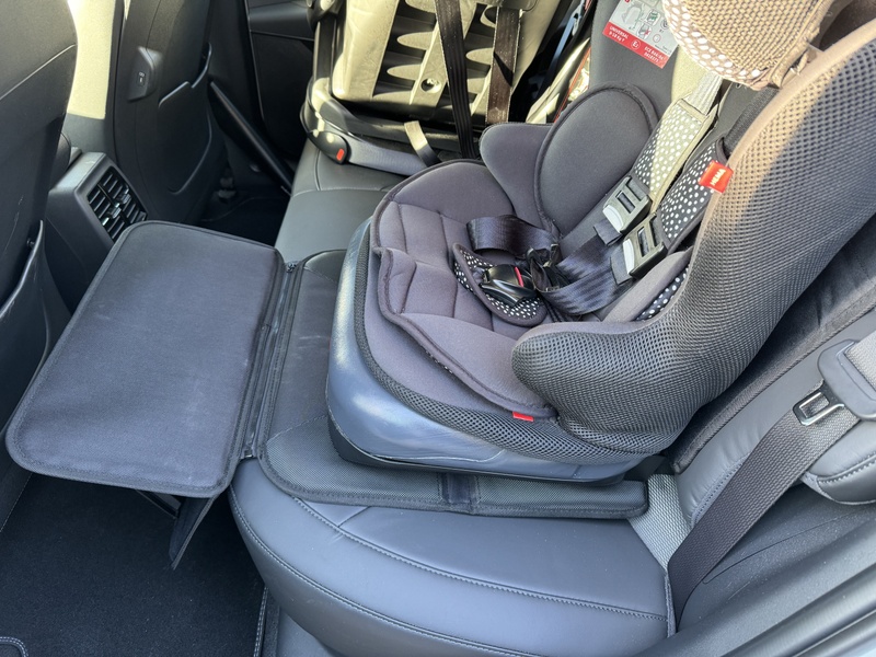

Eindelijk is de Duitse garantie door Kia omgezet naar Nederland. :) gelijk een afspraak gemaakt om de zombie bug te laten verhelpen, blijken we nog vijf andere updates te moeten worden doorgevoerd.
Overigens ook de stoelbeschermer gekocht, die zal ik zaterdag even installeren.

  • me_mrtn
  • Laatst online: 19-11 16:32
Afbeeldingslocatie: https://tweakers.net/i/qxT9mzZB3EobCl8rX-IIhCkpGEA=/800x/filters:strip_icc():strip_exif()/f/image/IvfkcQvCgtIjqixlFk5JNF5c.jpg?f=fotoalbum_large
Ik heb ook de “Seat Protection Premium” geïnstalleerd, peulenschil met een kliksysteem bij de hoofdsteun. Je kan het stoeltje via de inkepingen gewoon via Isofix installeren en er zit een extra “plankje” bij zodat kinderen ook hun voeten kunnen neerzetten.
Heel erg premium vind ik het niet, simpel stofje en het vouwt wel makkelijk op. Het plankje gaat via klittenband en het hele onderste gedeelte is ook af te ritsen.
