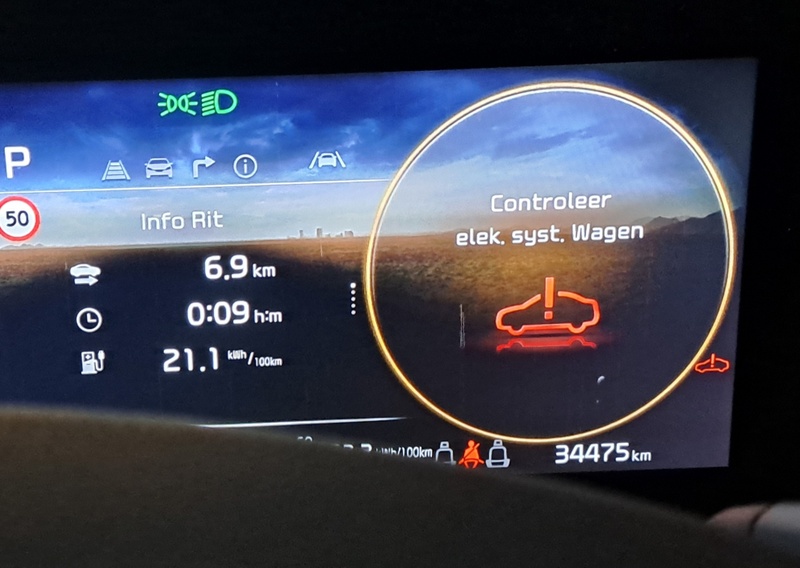

Afbeeldingslocatie: https://tweakers.net/i/KuK2or_opTciaxqfrT6yFLTehfU=/x800/filters:strip_icc():strip_exif()/f/image/5mg3flzwJXkX5JMJIIrHi8jL.jpg?f=fotoalbum_large
Iemand dit weleens gezien, tijdens een weliswaar korte rit geen accu percentage evenals bereik zichtbaar. De terugweg was het probleem er niet meer.

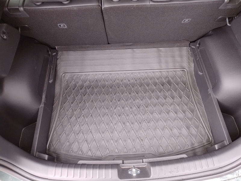

Onze goedheiligman heeft mij een universele kofferbakmat van de Lidl geschonken. Het kostte hem slechts €15 en ik moest het op maat knippen. Prima beschermlaagje voor mijn gereedschap en hond. Afbeeldingslocatie: https://tweakers.net/i/pKM60jgt5B1EI-whqvOOeSIjmKU=/800x/filters:strip_icc():strip_exif()/f/image/3MiDblH1FB8z0a56oqURrMRM.jpg?f=fotoalbum_large

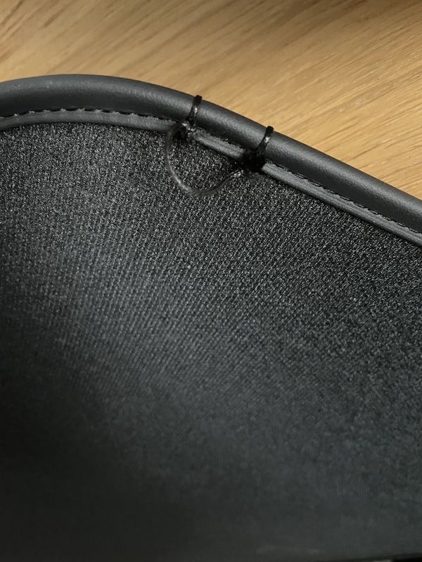

Alsof het een voorbode was; hier met een boodschappentas blijven haken, lusje kapot. Wat een pauper kwaliteit voor een auto van 50k.
Ik heb er nu twee gaatjes in gemaakt op de plek waar het lusje zat (2mm boor) en met paracord een nieuwe lus gemaakt. Om de bies heen gewikkeld voor wat stevigheid.
Verder wat geklaagd op socials :Y)

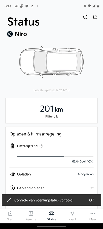

Hoi iedereen,
Ik heb sinds kort een Kia Niro EV 2023. Heerlijke auto!
Ik krijg alleen het gepland laden niet voor elkaar, wat doe ik qua instellingen verkeerd?
Ik heb thuis een Easee home laadpaal.
Vandaag om 08:45 in de connect app ingesteld dat deze om 15.00 100% moet zijn (batterij was 40%)
Opladen gepland staat aangevinkt met daluren hebben prioriteit (starttijd 00:00, Eindtijd: 23:50) aangezien ik geen daluren heb.
Dit naar de auto gestuurd en kreeg melding dat oplaadschema is geactiveerd.

De app geeft echt 10% als doel aan. Maar waarschijnlijk gaat het laden toch wel vanzelf weer verder. Als ik de app refresh, geeft hij wel weer 90% aan en laadt hij wel weer.
Afbeeldingslocatie: https://tweakers.net/i/xIEnhxHibuh1H-wCriiyhNHzzNE=/x800/filters:strip_exif()/f/image/5G0Y7aYbZb3S9aO2GgzDJ4J7.png?f=fotoalbum_large

Ik heb een alfen laadpaal in combinatie met een Kia. Als loadbalancing heeft ingegrepen en het laden tijdelijk stopt, gaat het daarna gewoon verder na de vrijgave. Hoef je niets aan te doen.

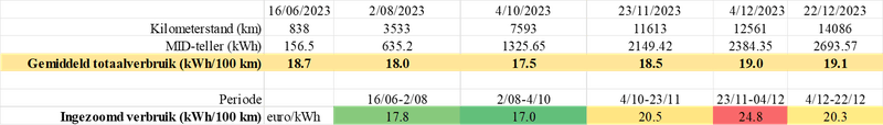

Dag iedereen,
Ik volg dit topic al een tijdje, en heb al veel tips uit meegenomen. Dank aan iedereen die bijdraagt!
Voor ik (ook) eens navraag bij ons garagist, wou ik volgende polsen bij geïnteresseerden
Wij hebben sinds mei de Niro, die hierna niet meer is geüpdatete. We laden altijd thuis aan 3.6 kW monofase, maar wel over een 6 mm² kabel 50 meter lang.
We hebben een MID teller gekoppeld om het verbruik op te volgen. De wagen wordt dagelijks gebruikt voor woon-werk, waarvan 80 km aan 110-120 km/h en 20 km aan 50-70 km/h. In het weekend legt hij gemiddeld zo'n 80 km af gok ik, erg variërend.
Nu merk ik een hoger verbruik (15%) op koudere momenten dan op warmere.
De verwarming gebruiken we zelden, we stappen in met jas aan, en stappen uit met jas aan. Occasioneel gaat de stuurverwarming en (in het weekend voor de vrouw) de stoelverwarming aan, en in de week kortstondig (max 5 min gok ik) de airco om de voorruit te ontvochtigen.
Dus zoals ik het aanvoel is het meerverbruik niet enkel aan de verwarming van de binnenruimte te wijten.
Schat ik dit zo verkeerd in? En zien jullie een analoog meerverbruik op koudere momenten?

Bedankt voor de snelle reactie Source90 !
Ik begrijp dat de batterijcapaciteit achteruitgaat, maar begrijp minder goed waar het meerverbruik van de batterij naartoe zou gaan?
Warmt hij op bijvoorbeeld? Maar een 15% meerverbruik op 17 kWh/100 km = 3 kWh/100 km gedurende 1 uur (aan 100 km/h) komt overeen met een meerverbruik van 3kW = is al een sterke verwarming ?
Je laatste bron vermeldt enkel de verwarming als oorzaak van hoger batterijverbruik denk ik:
Increased energy consumption is also a major issue when driving an electric car in colder temperatures. The vehicle's heating system needs to draw power from the battery, which reduces the effective driving range.
En hier wordt vermeld dat de batterijcapaciteit achteruitgaat, maar batterijverbruik niet:
"De capaciteit van de batterijen wordt met de vrieskou kleiner, maar gaan ze dan ook meer verbruiken? Wauters zegt van niet. "De batterij geeft minder elektriciteit af maar verbruikt niet meer. Fietsen en auto’s kunnen bijvoorbeeld een verlies van reikwijdte hebben tot 30%." Het verlies aan capaciteit en reikwijdte is niet blijvend. "Bij koud weer wordt de vloeistof in de batterijen stroperig, maar bij warm weer wordt die opnieuw vloeibaarder. Dan beweegt die stroom van ionen en elektronen terug vlotter en is de capaciteit van de batterij opnieuw normaal. De batterij is dus zeker niet defect", zegt Wauters."
https://radio2.be/lees/ko...iteitsverlies-zijn-tot-30

Griffin schreef op maandag 4 december 2023 @ 15:12:
Vandaag is de auto voor de eerste onderhoud gegaan (15k gereden) na ongeveer 8-9 maanden. Eindelijk de update van het multimedia systeem waardoor AA ook fullscreen kan. Blijkbaar werkte OTA niet, en zou nu wel moeten werken.
Verder vanochtend een 'crap' moment gehad. Ik haal de kinderwagen uit de auto, blijft er iets achter de 'hoedenplank' hangen... resultaat is dat het linker elastiekje dus afscheurt. Dus ik bij Kia navragen wat een nieuwe kost... hou je vast... 930EUR. Dus ik keek die man aan met de vraag of hij mij wel begreep, maar hij liet het zien... 930 euro voor iets wat geen hoedenplank genoemd mag worden.
* Griffin gaat lekker met stukje elastiek en naald/draad aan de gang voor dat geld

QuinM schreef op vrijdag 22 december 2023 @ 09:29:
Dag iedereen,
Ik heb gemerkt dat niet alleen temperatuur een factor is, maar ook de wind. Storm tegen geeft heel hoog verbruik !!
Dag iedereen,
Hoi, van elke accu of batterij neemt de capaciteit af als het kouder wordt. vraag maar eens aan een landschapsfotograaf die in erg koude gebieden werkt waar hij de reserve batterijen van zijn camera bewaard (vaak in onderbroek, is de warmste plek op je lichaam) als hij/zij bij -10 of kouder moet fotograferen.
Het is puur een natuurkundig iets, niet dat het vermogen ergens anders heen gaat ofzo.

slordervos schreef op donderdag 28 december 2023 @ 17:52:
Iemand die bekend is met onderstaande melding ? Drie week geleden voor het eerst gehad en naar de garage geweest waar ze de baterij onder de auto hebben moeten halen en een relais vervangen hebben. Na twee keer laden was de melding weer terug (auto staat weer bij de garage). [Afbeelding]
Ben wel benieuwd of dit vaker voorkomt en wat de uiteindelijke oplossing was.
Bij mij hebben ze de computer vervangen van de BMS. Sindsdien geen melding meer. Duurde wel ruim 3 maanden voordat hij geleverd was.
