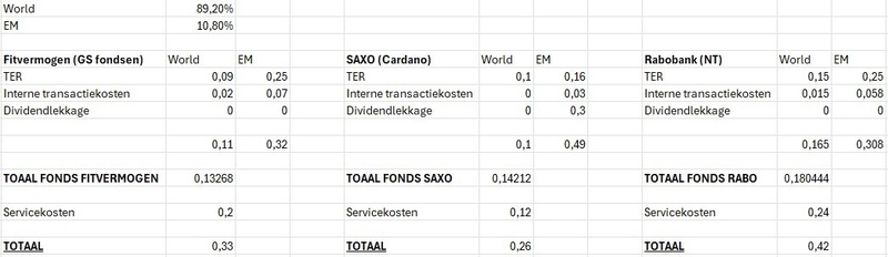

Ten aanzien van vraag 3: je kunt prima je vermogen verplaatsen omstreeks 1 januari 2026. Echter leidt dit niet tot lagere belastingen aangezien je het gewoon aan moet geven als belegd vermogen. De website van de belastingdienst geeft hier meer informatie over.
Ten aanzien van vraag 1: ik ben hier ook even mee aan het puzzelen geweest op basis van de data van indexfondsenvergelijken.nl. Ik heb de kosten van de vernieuwde kostenstructuur van Fitvermogen (lagere TER maar hogere servicekosten) in Excel gezet, en dit vergeleken met de kosten bij Saxo (incl dividendlekkage) en de kosten van NT bij de Rabobank (omdat ik daar al een betaalrekening heb). IBKR heb ik niet meegenomen omdat je daar niet automatisch kunt beleggen in fondsen. Dit zet voor mij de kostenverhoging van Fitvermogen in perspectief. Zie onderstaande.
De nieuwe kostenstructuur van Fitvermogen, Saxo, en de Rabobank geven respectievelijk 0,33%, 0,26% en 0,42% kosten over je belegde vermogen.
Disclaimer: ik ben uitgegaan voor 2,5% dividend (standaardwaarde bij indexfondsenvergelijken.nl) voor de lekkage van het Cardano EM fonds, en ik neem World/EM in een 89,2%/10,8% verhouding. Dat is de actuele verhouding volgens https://marketcaps.site/. Bij de Rabobank komt er nog een (relatief) klein bedrag aan transactiekosten bij. Deze heb ik voor het gemak even niet meegenomen omdat dit afhankelijk is van je periodieke inleg.

  • fire07
OosterF schreef op zaterdag 25 oktober 2025 @ 14:03:
T.a.v. 1: niet als het vermogen op legale wijze (in dit geval een gegronde en gerechtvaardigde reden) per 1 januari 2026 op je bankrekening staat i.p.v. de beleggingsrekening. Correct me if I'm wrong...
T.a.v. punt 3: waarom reken je voor de World fondsen geen dividendlekkage bij Saxo en Rabobank...?
  • OosterF
  • Registratie: Maart 2017
  • Laatst online: 16:16
fire07 schreef op zaterdag 25 oktober 2025 @ 14:34:
Ik denk niet dat je dit hard kunt maken bij de belastinginspecteur als je het bedrag in januari gewoon weer in een beleggingsfonds stopt. Je zou het moeten navragen.
Alleen het Cardano EM fonds heeft dividendlekkage (zie ook de cijfers van indexfondsenvergelijken). De overige fondsen hebben een FBI-status wat het dividendlek oplost.
  • fire07
OosterF schreef op zaterdag 25 oktober 2025 @ 14:40:
Op 31 december heb ik de kosten via Fitvermogen nog niet. Op 1 januari heb ik de kosten via Doelbeleggen wel. Dat lijkt me een gerechtvaardigd reden om kort voor 1 januari je beleggingen bij Fitvermogen te verkopen en deze na 1 januari via een andere broker weer aan te kopen. Maar dubbelcheck is idd altijd beter.

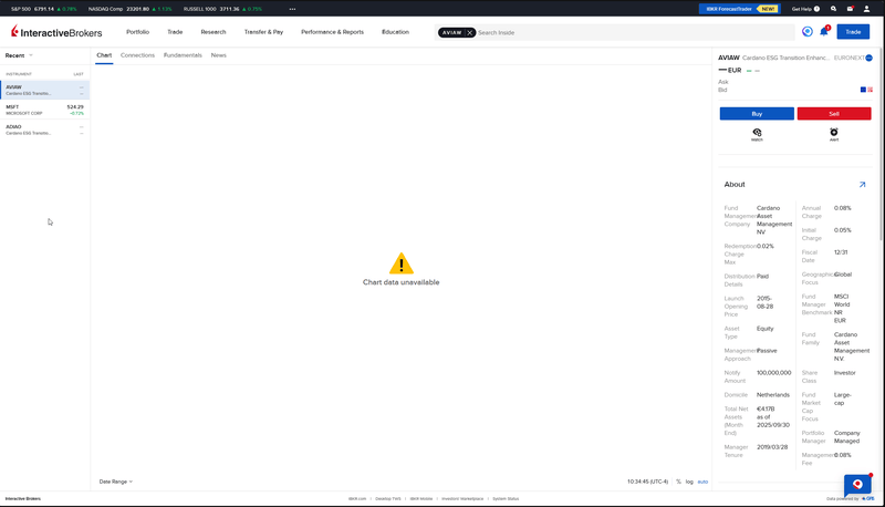

Ik ben bezig met een overstap van Fitvermogen, naar Interactive Brokers.
Momenteel staat er bij IKBR, nog geen saldo (0,00 euro).
Echter als ik de ISIN van indexfondsenvergelijken overneem krijg ik geen koersen te zien.
Zie ook deze screenshot: Afbeeldingslocatie: https://tweakers.net/i/rx48F8kmiSKCB3wJEY5zOs2vUMg=/800x/filters:strip_exif()/f/image/3ZREsZtBOC8n88bREeFWzveC.png?f=fotoalbum_large
Het vreemde is, als ik een aandeel zoals Microsoft aanklik, krijg ik wel de koersen te zien.
Maar bij beide fondsen van Cardano (ISIN NL0011309349 & NL0014332587) is geen koers af te lezen.
Waar ligt dat aan?
Ik hoop dat iemand met ervaring bij IKBR mij wat meer daarover kan vertellen.
Alvast bedankt! _/-\o_

  • Miki
  • Laatst online: 10:37
PeaceFreak schreef op zaterdag 25 oktober 2025 @ 16:38:
Zie ook deze screenshot: [Afbeelding]
Waar ligt dat aan?
Hier hetzelfde beeld :)
Maar volgens mij moet je nog wel aanzetten dat je beleggingsfondsen kunt kopen. Als je op het europese vlaggetje klikt net boven de rode sell knop dan zul je zien dat je om toestemming kunt vragen. Overigens omdat dit een beleggingsfonds is verwacht ik geen charts aangezien ze maar 1x per dag verhandeld worden en de actuele koers pas een dag later wordt vastgesteld.
Ik heb ook even zitten rekenen en zie inderdaad dat de kostenstructuur gelijker wordt aan de grootbanken + NT, maar veelal nog net iets goedkoper is, ondanks de kostenstijging.
Bij beleggen in meerdere potjes, met kleinere inleg, blijft fitvermogen/doelbeleggen daarmee relatief gunstig.
Bij doelbeleggen komen er geen transactiekosten, lagere fondskosten en hogere beheervergoeding. Zolang ik voor mijn kinderen in kleine porties beleg, blijft dat gunstig, simpel en overzichtelijk.
Terugkomend op bovenstaand bericht. Ik ben er inmiddels achter dat fractioneel beleggen bij Saxo NIET mogelijk is bij gebruik van AutoInvest. Maakt Saxo voor mij minder aantrekkelijk.
Edit: het is NIET mogelijk om fractioneel te beleggen in fondsen via Saxo. Bij veel ETFs bieden ze die mogelijkheid wel.

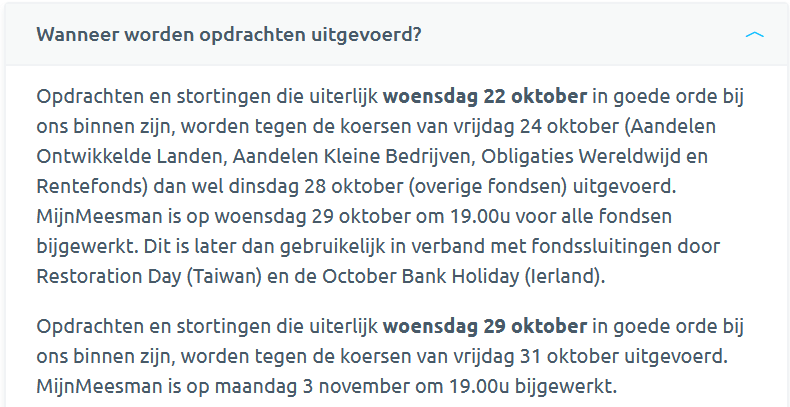

Iemand enig idee wanneer de verschillende fondsen bij Meesman worden geupdate qua koers? Laatste update is alweer van 17-10.
  • Basje
  • Laatst online: 20-10 22:55
mwa schreef op dinsdag 28 oktober 2025 @ 10:38:
Dat kan je altijd terugzien op de website als je inlogt (maar nog niet in de mobiele app). Nu staat er dit:
Afbeeldingslocatie: https://tweakers.net/i/Lzezvs98AJ2jnevsmWDsTcJFdL8=/fit-in/4000x4000/filters:no_upscale():strip_exif()/f/image/84qpZjBXWpWxBhU1NpU5m33J.png?f=user_large

  • mwa
  • Laatst online: 10:53
mwa
Basje schreef op dinsdag 28 oktober 2025 @ 11:09:
Maar verwachtte je dan niet gisteren al een “update”? Want volgens mij is het elke maandag rond 19:00, tenzij er feestdagen zijn. En 17-10 is alweer 10 dagen geleden.
  • One-eye864
  • Laatst online: 16:23
mwa schreef op dinsdag 28 oktober 2025 @ 11:45:
Tekst ook gelezen? Juist wegens meerdere feestdagen zijn de koersen dus vertraagd. Uitvoering was voor sommige fondsen gisteren en de rest vandaag waardoor de verwerking in MijnMeesman vertraagd is naar morgenavond 19:00.
[ Voor 10% gewijzigd door One-eye864 op 28-10-2025 11:51 . Reden: Kleine fix uitvoering is over 2 dagen update allemaal morgenavond ]
