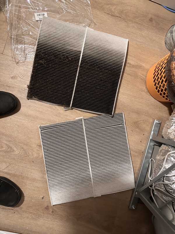

Laurens1989 schreef op zaterdag 18 maart 2023 @ 10:11:
ik heb een flair systeem maar bij hun is dat zelf de "standaard" als je naar G7 overstapt. Ik zie ook de meerwaarde niet om lucht te filtreren voor de vogeltjes
Ik heb daar ook over zitten denken. Misschien dat er een verschil zit in luchtdoorlaatbaarheid en daar door onbalans in aan en afvoer? Al zit dat er toch al in volgens mij. Huis is nou niet bepaald luchtdicht 😏.
Ik zat eraan te denk om na een paar maanden ze te zuigen en dan in en uitvoer wisselen en voor en voor en achter wisselen. Uiteraard weer schone kant naar warmte wisselaar. Nu wordt de helft niet gebruikt.
Resultaat van bijna een jaar en niet naar omkijken 🫣
Afbeeldingslocatie: https://tweakers.net/i/OgIlrQWs8Norv0O01VincQVJap4=/x800/filters:strip_icc():strip_exif()/f/image/fnYZCo8bzSl2q4PBQt8g2d9s.jpg?f=fotoalbum_large

  • Kets_One
wortelsoft schreef op zaterdag 18 maart 2023 @ 10:07:
Offtopic,
Iemand ervaring met het mixen van G4 en G7 filters in een Itho Daalderop WTW ventilatie systeem. Heb een set G4 filters gekregen van climaatgarant, maar gebruik zelf G7 filters. Ik wil dan de uitblaas G4 en inlaat G7 doen als het werkt.
Ik combineer al een tijdje G4 en F7 filters. Gaat prima.

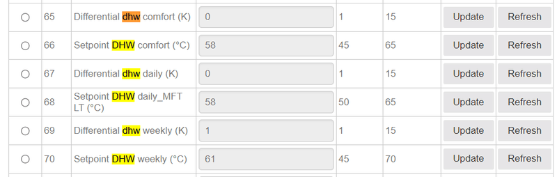

Ik zit met een vaag probleem, meestal voor ik ga douchen kijk ik altijd even in HA hoe warm het water is in de boiler (boven/beneden) deze stond ineens op 11 graden. En mijn gevoel was waar, even douchen en water op. De boiler had ook niet om 16:00 verwarmd (daily SP). Na het snelle douchen, op de spider water op boost gezet maar niks. Toen gaan kijken op de wifi module, en het vage was.... alle warm water SP stonden op 0 graden, hier wat dingen weer omhoog gezet. met als gevolg warm water, maar ik heb denk ik iets niet goed gezet want nu blijft die bij verwarmen bij het minste warmte verlies zie voorbeeld.
Mijn boiler staat op comfort met SP60, links dus zoals het was. Dip het probleem, en rechts hoe het nu is.
Afbeeldingslocatie: https://tweakers.net/i/2ygWNT-j0ffaHp9s2uS39xP-2vc=/800x/filters:strip_exif()/f/image/U6CwbsRYrRThzW3oXJjp1dM2.png?f=fotoalbum_large
Natuurlijk gister na het koude douchen snel snel proberen te werken....
Volgens mijn moet de fout in deze waardes zitten en heb ik verder niks aangepast
Afbeeldingslocatie: https://tweakers.net/i/l2Rn60oZzWdvTQIGCHFYSzBlaZc=/800x/filters:strip_exif()/f/image/HTgMAM3QNDi4ePgoUnXcRC9F.png?f=fotoalbum_large
  • vassago
  • Laatst online: 21:53
Laurens1989 schreef op maandag 10 april 2023 @ 08:11:
Die waardes staan bij mij exact hetzelfde.

@Laurens1989 Oei. Raar.
Wat staat er in status bij "Tariff" (0 uit, of 1 aan)? Als de tariff ingang hoog/aan is, dan blijft het ding altijd verwarmen, zodra de boven sensor onder het setpoint duikt.
Hopelijk geen kapotte WP...
  • _Richie_
Kan het niet gewoon zijn dat de boiler ‘leeg’ was? (En dat je 1x per dag opwarmd?)
Oh zie dat ie op comfort stond..
Had je instellingen veranderd?
Lijkt alsof ie naar de eco stand is gegaan
[ Voor 39% gewijzigd door _Richie_ op 10-04-2023 09:03 ]
  • Laurens1989
  • Registratie: Februari 2023
  • Laatst online: 13-04 17:41
vliegnerd schreef op maandag 10 april 2023 @ 08:56:
Nee, Deze staat gewoon 0 (uit dus). "stuk" is die niet lijkt me, het zit hem als er iets fout zit puur in de aansturing. Hij maakt namelijk nu wel weer warm water (schakelt gewoon in en uit) temperatuur sensoren werken ook gewoon van de boiler. Heb 68 nu naar 50c gezet, volgens mijn is die waarde in comfort de ondergrens, maar mijn gevoel en HA logs zeggen dat dit gewoon eerder richting de 40c ging ofzo. Maar min is 50 en max 65c volgens de waardes. Of is dit puur een indicatie?

_Richie_ schreef op maandag 10 april 2023 @ 09:00:
Ja "lang" geleden eens waarde 66 naar 61c (ivm lege boiler, en spider naar 16:00 verwarmen ipv 13:00), van de week waarde 66 naar 58c (ons bint zuunig) maar dit is niet het moment dat dit probleem is ontstaan.
  • _Richie_
Stond de warmtepomp misschien continu in CV modus? Misschien dat je dat kunt terugzien in HA
  • Laurens1989
_Richie_ schreef op maandag 10 april 2023 @ 09:09:
Nee deze stond gewoon uit.
Maar het stomme is, die waardes van de screenshot stonden dus allemaal op 0. Ik kan me voorstellen dat met een sp van 0c dat die iig niks doet

Alle settings op 0 !? Hoe staan de andere settings? Alleen deze op 0?
Die zijn (waarschijnlijk) settings die de spider kan aanpassen. Wellicht een spider probleem? Of probleem in verbinding/kabel tussen spider en WPU.
  • _Richie_
Hopelijk met 1x stekker in en uit dat alles weer normaal is…

_Richie_ schreef op maandag 10 april 2023 @ 10:19:
Nee helaas , zelf terug zetten en iig weer warm water
vliegnerd schreef op maandag 10 april 2023 @ 09:33:
Rest lijkt gewoon goed te zijn, iig niet allemaal 0
Probleem blijft alleen dat die dus nu alleen bij een minimale daling gaat verwarmen

Laurens1989 schreef op maandag 10 april 2023 @ 11:21:
Dan zit het probleem dus bij of samen met de Spider thermostaat. Want die kan die waarden instellen.
Spider al gereset? (Oppassen als je ook autotemp vloerverwarmingsverdelers hebt, want die moet je dan mogelijk ook weer koppelen). Ik durf niet meer dan een powercycle. (Batterijen eruit)
Wilde gok, maar ook "Tariff low from thermostat" in de statuspagina op 0?

vliegnerd schreef op maandag 10 april 2023 @ 11:36:
Nee tarief staat idd op 0
Zal die spider zo is rebooten, maar volgens mijn regelt die niet dat die elke paar grade daling al gaat verwarmen. Na het aanpassen houd die namelijk zijn waardes wel.

Laurens1989 schreef op maandag 10 april 2023 @ 11:56:
Als de spider tariff op low zet "Low tariff from thermostat" in statuspagina, dan krijg je precies dit gedrag: Zodra de temperatuur onder het setpoint duikt, daat de WPU direct SWW verwarmen.

vliegnerd schreef op maandag 10 april 2023 @ 13:58:
Mijn settings:
https://www.dropbox.com/s...owifi%20firmware.pdf?dl=0
De Tariff en tariff from thermostat staan alle 2 gewoon op 0.
Ik ga nu jouw settings kwa warm water even overnemen en kijken wat er dan gebeurt. Als me goed kan herinneren heb jij een boiler op Eco staan toch? Iemand die kan vertellen wat gebruikelijk is voor de boiler weer aan gaat op Comfort?
Jouw config komt op wat verschillen in de flow en paar andere dingen nagenoeg overeen met die van mijn. De volgende punten heb ik aangepast. Alleen heb ik mijn SWW iets hoger staan 61 ipv 55 bij jouw
optie oud nieuw
8 2 0
65 0 10
67 0 3.5
69 1 6.5
70 61 61.5
Edit 2:
Terug kijkend in HA lijkt de boiler het eerder te hebben gedaan met een SP van 60 a 61 (dit kan zeker kloppen) en dan weer in te schakelen als die onder de 50 komt. Die 60/61 kan in thuis brengen in de settings, maar die 50 van de ondergrens niet
[ Voor 26% gewijzigd door Laurens1989 op 10-04-2023 15:23 ]

optie oud nieuw
8 2 0
65 0 10
67 0 3.5
69 1 6.5
70 61 61.5
Setting 8 is niet relevant.
Maar setting 65 is “differential DHW comfort” dwz het temperatuurverschil waarbij de WPU in boiler mode gaat in Comfort stand.
Als die op 0 stond verklaart dat precies jouw waarneming. Direct verwarmen.
Nu is er 10 graden delta T nodig om te beginnen met verwarmen.

vliegnerd schreef op maandag 10 april 2023 @ 19:56:
Hij lijkt tot nu toe ook niet elke keer meer te verwarmen, bedankt voor jullie hulp! Ik
Blijf het maar vaag vinden dat alle boiler parameters op 0 stonden
