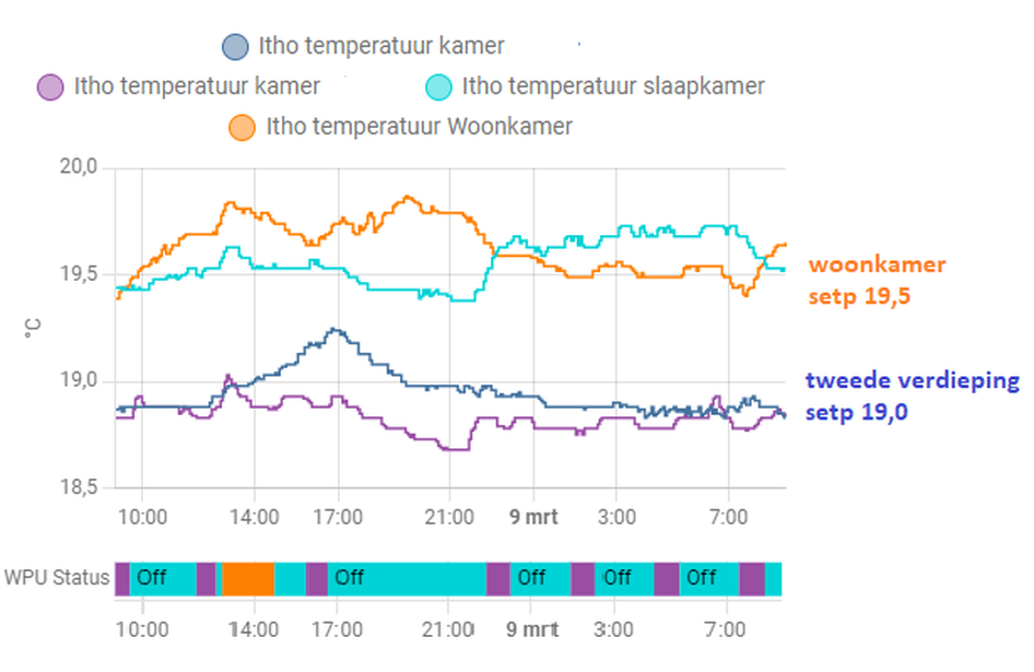

@Onl1ne1373 Temperatuur grafiekjes van afgelopen 24u: (met daaronder uitgerekt de WPU status, paars is CV).
Afbeeldingslocatie: https://tweakers.net/i/3xjhliFjAXfBak7z_Cn7gxBLk1c=/full-fit-in/4000x4000/filters:no_upscale():fill(white):strip_exif()/f/image/m5vp0pDOGMmQ0SrPmwJfrNgO.png?f=user_large
Je ziet dat de woonkamer op 19,5 gehouden wordt (oranje).
Maar dat de bovenverdieping paars/donkerblauw afkoelen. Er is daar wel warmtevraag maar er komt niet genoeg warm water.
Gistermiddag 12-16u draait de wasdroger 2x naast de donkerblauw kamer. Die warmt dan op. En doordat de warmtevraag daar dan afneemt koelt ook de andere er naast af. (Ook doordat de koude regen op dat moment op het dak valt).
In de slaapkamer (tussenverdieping) is geen warmtevraag. De temperatuur verandering komt door de aanwezigheid van twee personen in de kamer.
De bovenverdieping blijft dus iets achter. Pas als beneden 0,5 graad boven setpoint is, dan komt er voldoende warm water boven. En dat is nooit. Maar goed, ik vind het wel best.

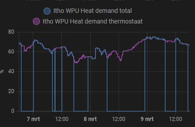

@vliegnerd Dat ziet er netjes uit. Hier die van mij. Woonkamer 21, boven heb ik ze op 19.5 gezet pas, behalve slaapkamer, die staat op 18. Vooral Zolder blijft af en toe achter, die is qua kuubs ook wel erg groot.
De woonkamer blijft meer achter dan anders, maar dat komt ook omdat ik de deur naar de pas geïsoleerde garage open heb staan om hem op te warmen. Hier gaat een airco geplaatst worden.
Afbeeldingslocatie: https://tweakers.net/i/OuWQf-kry4Wup5z55LOt3sK7aHg=/800x/filters:strip_exif()/f/image/NP5yGzTmXimqDnbzI5T7dd6S.png?f=fotoalbum_large
Als ik geen master-master thermostaten zou hebben, zou ik denk ik ook moeite hebben om de zolder op te warmen. Meestal gaat de zolder pas warm worden als de woonkamer op temperatuur is, dan gaat de aanvoer temperatuur naar 30 graden. En ik heb bij de bouw de vloerverwarming van de zolder nog geupgrade, anders zouden ze max 18 graden garanderen, nu dacht ik 20.

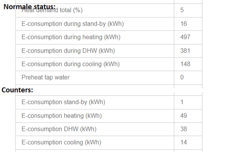

E-consumption is ook fout:
Afbeeldingslocatie: https://tweakers.net/i/5xjDsXcieLgAtAGjEzFbMeXvj64=/full-fit-in/4000x4000/filters:no_upscale():fill(white):strip_exif()/f/image/zlnvtw6xBxgPeplny7w8g9eC.png?f=user_large
Bovenste is "midden in" de normale statuspagina. Die was er altijd al.
Onderste is van de counters. Die zijn duidelijk "10 * kWh". In de itho docs staat "kWh" als eenheid, vandaar dat ik dat er ook bij heb gezet. Maar dat klopt niet.
De servicetool gebruikt ook de bovenste getallen op de counters pagina. Die gebruikt die onderste getallen helemaal niet.
De van/naar bron getallen zijn dezelfde "*10 kWh" eenheid.
Maar ik zal de tekst op de wiki aanpassen, want het kan duidelijk beter!

Ik vind zelf dat bij lagere buitentemperaturen de warmtepomp te kort aan staat. Woonkamer 21 graden haalt dan meestal net 20.8. Terwijl als het wat warmer buiten is hij meer op 21.4 zit gemiddeld.
Ja, dat heb ik ook. Eigenlijk zou je dus iets moeten aanpassen dat hij wat langer nadraait. Het wordt dus gewoon tweaken de komende tijd :-)

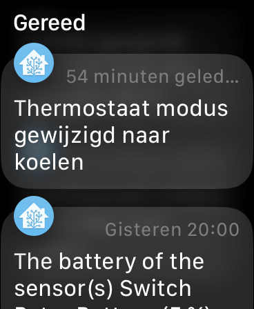

Het is weer zover, hij staat te koelen 8)7
Gebeurde denk ik op het moment dat de kamer temperatuur een graad boven setpoint zat en buitensensor 20 graden zag.
Meteen maar even een automatisering gemaakt om het koelen uit te zetten:
MQTT message voor manual control voor het uitzetten van koelen:
    "manual_operation_index": 34,
    "manual_operation_datatype": 0,
    "manual_operation_value": 0,
    "manual_operation_checked": 1,
    "manual_operation_dryrun": false
MQTT message voor manual control voor het weer aanzetten van koelen:
    "manual_operation_value": 1,
    "manual_operation_checked": 0,
Net getest en werkt!

Onl1ne1373 schreef op woensdag 15 maart 2023 @ 12:01:
OMG. Het is weer zover...
Ik heb de buitentemp op 6 graden staan, met de autotemp overschakelgrens op >16 graden.
Ik hoop dus dat de boel niet omschakelt. Maar ja... ben benieuwd.
Ik zag gisteren 0% warmtevraag en de laatste CV run is al weer een paar dagen geleden, dus ik was ook al met een schuin oog naar de WPU/autotemp status aan het kijken. Op dit moment is autotemp state nog steeds "2" -> "Heating".
(Tijd voor een push notificatie als de boel omschakelt...)

vliegnerd schreef op woensdag 15 maart 2023 @ 12:08:
Afbeeldingslocatie: https://tweakers.net/i/LMHvCgwT8XqE3jR1WK0R2Ho14Wc=/full-fit-in/4000x4000/filters:no_upscale():fill(white):strip_exif()/f/image/XeChRrI511ZHta5NUn6UibkT.png?f=user_large
@vliegnerd Weet je wat het 'checked' veld nou precies doet?
  • vliegnerd
  • Laatst online: 23:13
vliegnerd
Nintendo fan.
@Onl1ne1373 checked betekent volgens mij "aan/uit".
Ik denk dat jouw voorbeeld hierboven ook koelen weer aanzet, of eigenlijk de blokkade weer uitzet, door:
datatype en value staan dan op de standaard waarde 0.
Je kunt in theorie ook checked weglaten, maar dat wordt erg onleesbaar.
(dryrun kun je ook weglaten, false is de default. Ik haal dryrun uit de definitieve versie)
Als je de manual operation timer op 0 instelt (oneindig lang aan, dus nooit uit), dan kun je een commando "aan" zetten met checked 1 en weer uitzetten met checked op 0. Als je alle commando's weer uitzet, dan stopt manual operation ook.
Je zou het ook "enabled" kunnen noemen, maar de grap is dus juist dat je verschillende indexen kunt aanvinken (checked) en als je overal het vinkje weghaalt, dan stop manual operation. Dit is hoe de servicetool het doet -- denk ik.

Even een iets algemenere vraag, maar gaat wel over de WPU 5G. Hebben jullie een overzicht van het verbruik van jullie warmtepomp van de afgelopen maanden. Ik heb hem zelf in een overzicht gezet in Homeassistant dmv sensor.itho_wpu_total_power_used.
Ik vind persoonlijk het verbruik nogal hoog, en heb op dit moment ook mijn vraagtekens bij de installatie of dat wel correct is verlopen.
Mijn verbruiksoverzicht:
Maand Verbruik (in kWh)
Juli 89
Aug 98
Sept 97
Okt 105
Nov 235
Dec 353
Jan 281
Feb 251
