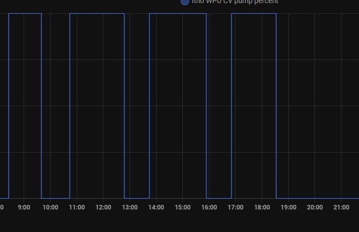

Mavado83 schreef op zondag 12 januari 2025 @ 21:25:
Goedenavond,
Sinds gisteren heb ik de itho wifi module van arjanhiemstra geïnstalleerd en een home assistant dashboard opgezet.
Hierin vielen mij een paar dingen op, waar ik wat vragen over heb.
1. De UTC tijd klopt totaal niet (stond op 1970 ) nadat ik via de Spider datum opnieuw heb ingesteld, klopt deze wel. Ik dacht eigenlijk dat deze via ITHO monitoring werd ingesteld? Hierdoor ging de boiler ook op tijdstippen verwarmen die ik niet had ingesteld.
2. De outside_temp staat op -29.99 wat volgens mij betekent dat deze niet wordt aangestuurd? Zou toch ook via ITHO monitoring binnen moeten komen?
3. Het aantal runs lijkt me vrij hoog? Is nu steeds 2 uur uit, dan 1 uur aan. Woonkamer staat ingesteld op 20, de rest op 19 ( totaal 5 spiders + 3x autotemp )
Wat ik gek vind, is dat in elke kamer de temperatuur hoger is dan de ingestelde waarde, maar dat toch de warmtevraag een hoog percentage is.
Zie afbeelding:
Ter info nog de warmtevraag grafiek:
4. Ik heb nog een C1011 van @vliegnerd in gebruik om mijn WTW uit te lezen en te sturen (bedankt nog daarvoor, werkt super) Kan ik daarmee ook de master autotemp uitlezen, of heb ik dan echt een 2de non-cve wifi module nodig.
Bedankt alvast voor de reactie
Nog wat extra informatie.
Punt 3.
Om een goed beeld te krijgen waarom de CV zo vaak aangaat is het verstand om ook de volgende twee statussen in de grafiek op te nemen. De gemeten kamertemp en status 089 (Spider heeft geen of wel warmte vraag)
Zolang de Spider warmte vraagt, zal de CV periode weer starten en wel na 3 uur vanaf de start van de vorige CV periode. Dit is een setting van de WPU.
Deze warmte vraag van de spider schakelt pas uit, bij 0,5 gr boven de ingestelde setpoint van de Spider. Dit is de minimale waarde die in te stellen is.
Als je deze data met elkaar vergelijkt, dan kun je zelf verklaren waarom de CV periodes zo verdeeld zijn.
Succes met de WPU te leren kennen en eventueel de instellingen aanpassen, zodat de WPU voldoet aan jou behoefte.

Sjepers schreef op maandag 13 januari 2025 @ 10:55:
Punt 3.
Ja is als ik het zo lees, zal de CV met deze omstandigheden eigenlijk altijd om de 3 uur aan gaan. Aangezien het nu vrij koud is buiten, zal het verschil van 0,5 gr niet snel gehaald worden gehaald worden.

Vendetta_X schreef op maandag 13 januari 2025 @ 14:52:
Dank voor het delen van deze info. Die 3 uur klopt inderdaad. Die 0,5 graden boven setpoint zie ik bij mij niet. Ik zou dit echter wel graag zo willen instellen. Ik zie hier (een deel) van de vraag wegvallen als setpoint is gehaald. Zodra onder setpoint stijgt de vraag. Setpoint is 20 graden.[Afbeelding]
Deze 3 uur is afkomstig van de setting 013 WPU (Periode time CH mode uur).
Ik zag dat de status 089 (CV bedrijf gewenst vanuit de thermostaat) pas verandert van 1 (Ja) naar 0 (Nee) als de woonkamer temperatuur 0.5 graden meer was dan de setpoint.
Je moet deze status 089 wel toevoegen aan je grafiek.
Deze 0,5 gr is volgens mij gedefinieerd door setting 65 (Upper limit end of heat demand (k) ) van de AutoTemp.
Jou grafieken laten precies zien zoals de WPU bij ons ook werkte.
Om meer inzicht te krijgen in de werking van de WPU/Spider/AutoTemp is het handig om alle statussen die je meet in een Dashboard (en gegroepeerd) onder te brengen. Je kunt dan gemakkelijker verbanden zien.
Vooral in de nacht zijn er meerdere CV periodes. Hierdoor was ons energieverbruik een stuk hoger, dan de methode die we nu toepassen. Wij bepalen nu zelf wanneer de CV periode moet starten en voor hoelang. Door het CV pomp % te verlagen van 90% naar 40% wordt het CV water ook 5,5 gr warmer. Dit is mogelijk omdat we maar 5 van de 10 groepen verwarmen. Hierdoor is het een stuk behaaglijker in de woonkamer.
Ik zie dat je overdag rond 12 uur de boiler laat opstarten. (zo stond hij bij ons ook ingesteld)
In je grafiek valt de CV periode, samen met het opstarten van de boiler. Dit kwam bij ons ook regelmatig voor.
Boiler heeft voorrang en hierdoor zakt de woonkamer temp meer dan normaal.
Dit hebben we een paar jaar geleden aangepast om dit te voorkomen.
In CV stookseizoen (begin november tem eind maart) laten we de boiler om 23 uur aangaan en de in de rest van het jaar om 12 uur. De opbrengst van onze zonnepanelen is in de wintermaanden is minder dan 1 kWh per dag. Dus geen probleem.

Het valt mij op dat bij onze wpu 5g zowel de ch pomp als de source pomp niet moduleren. Terwijl in de setting wel de min en max modulatie % staan.
Is dat een setting die aangepast kan worden?
Bv:
193 Source pump type PWM pump 1 1 2
196 Heating pump type PWM pump 1 1 2
130 Type CH pump 1 0 1
131 Type CH pump 1 0 1
Of heeft dit verder geen effect op de wpu?

Heb je de add-on eraan hangen en wat statistieken in HomeAssistant bijvoorbeeld? Dan zal je zien dat de bron pomp wel moduleert maar alleen maar aan het begin van de run en richting het einde. Dat hangt helemaal af van de temperaturen en delta’s en dus je warmtevraag.
  • 12345caravan
  • Laatst online: 19-11 12:22
Afbeeldingslocatie: https://tweakers.net/i/o-00vC6RDv__wbR3MtTaKFrvz6E=/800x/filters:strip_icc():strip_exif()/f/image/CygQUUJBY2tZKIMXuhTwTqL1.jpg?f=fotoalbum_large
Afbeeldingslocatie: https://tweakers.net/i/8CYYLVhINzDBG1YTvGdJZ8xii_k=/fit-in/4920x3264/filters:max_bytes(3145728):no_upscale():strip_icc():strip_exif()/f/image/EQ1EZGY8fv3oPPI2j7JTrvZK.jpg?f=user_large
Ik heb niet de indruk dat er iets moduleert bij onze pompen, of zie ik dat verkeerd?
  • GeeMoney
  • Laatst online: 06:50
GeeMoney
12345caravan schreef op zondag 19 januari 2025 @ 10:30:
Heb je ze ook in de koel periode ? Daar is het namelijk beter te zien. Hier nu ook niet maar de warmtevraag is ook “hoog”.
  • 12345caravan
Koelperiode moduleren ze wel. Dacht alleen dat ze dat ook tijdens verwarmen zouden doen. Blijkbaar niet. :-(

Bij warmtebedrijf schakelt de bronpomp nog wel eens tussen 80% en 100% bij mijn WPU65I. Het moduleren is bij het verwarmingsbedrijf minder relevant; het hoogste rendement is wat het belangrijkste is en het elekrisch vermogen van de pompen is relatief klein en een hoger rendement is veel belangrijker. Overigens, maak je geen zorgen. Het hogere elektrisch vermogen krijg je gewoon als een heeel klein beetje extra warmte gratis erbij ;-)
12345caravan schreef op zondag 19 januari 2025 @ 10:53:
Waarom zou dat moeten? De compressor draait op een vast toerental en er is bij verwarmen “dus” een constante warmtestroom bron uit en vloer in. De pompen kunnen dus op een vaste waarde (maximaal debiet) draaien.
Dat is optimaal bij een aan/uit compressor.

12345caravan schreef op zondag 19 januari 2025 @ 10:08:
Bv:
Lijkt me gevoelsmatig qua verbruik wel.
Welk type WPU heb je? Met AC of DC pompen? Mijn oude beestje met AC pompen kan ook niet moduleren.
Welke pomp moduleert en waarom tijdens koelen?
De compressor wordt buiten beschouwing gelaten, zou verwachten dat "ze" alleen moduleren om de minimale aanvoer temperatuur te bewaken?

Grim20 schreef op zondag 19 januari 2025 @ 22:31:
Koelen:
De WPU mengt het retourwater van de CV met retour water dat ook langs de (koelbedrijf) warmtewisselaar van CV met de bron. Er wordt dus warm met koud water gemengd. Op die manier regelt de WPU de aanvoertemperatuur van de CV op 18 graden of hoger.
Tijdens dat proces is de warmteflow uit de bron niet constant, maar sterk afhankelijk van de warmteflow (temperatuursverschil) van de vloerverwarming. De bronpomp moduleert om het temperatuurverschil over de koelbedrijf-warmtewisselaar precies goed te houden, zodat de boel in evenwicht blijft.
Ondertussen draait de CV pomp op een vast debiet.
In dit scenario kun je vaak in voor- en najaar energie besparen door de CV pomp zachter te zetten, je koelt dan minder goed en dus langer, maar in totaal kan dit zuiniger zijn. Dit kan alleen werken als je niet 24h per dag maximaal moet koelen, dus in voor- en najaar. Tijdens een hittegolf moet de CV pomp natuurlijk zo hard mogelijk.
