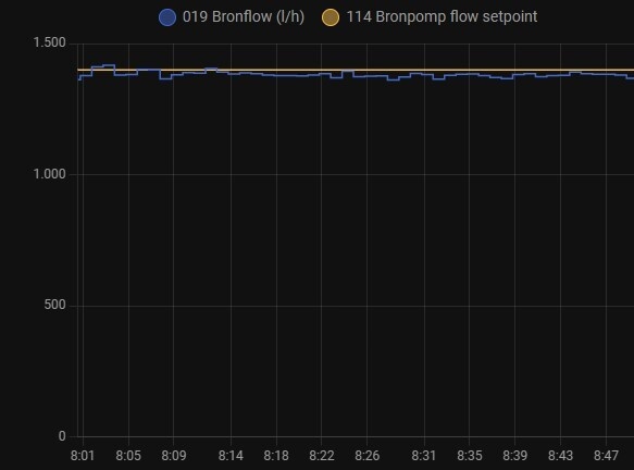

vliegnerd schreef op maandag 23 december 2024 @ 09:09:
Het lijkt toch weer wat genuanceerder.
Ik dacht dus te zien dat het vermogen uit de bron (deltaT * flow) "iets" groter is bij 80% cv pomp tov 50% cv pomp. Niet veel, maar het leek in een interval van 10 dagen (>15 cv runs) wel significant.
Gisteren zette ik de CV pomp van 50% naar 80% tijdens een CV run (om 9u35):
Bovenste grafiek is "vermogen uit de bron". Links een run op 50% cv pomp. Rechts de run waarbij om 9u35 de CV pomp naar 80% gaat. Dit is te zien aan de CV druk (grafiek eronder)
Ik zie geen verschil... :?
"Undecided"
Aan de bronzijde zeker geen verschil te zien, misschien een voordeel aan de 50% kant omdat daar
het pomp verbruik lager is😏.
Maar toch, er moet toch iets veranderen als de cv pompopbrengst wijzigt.

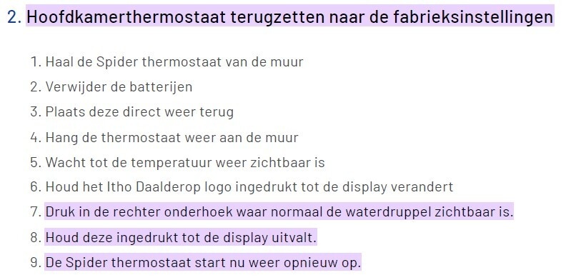

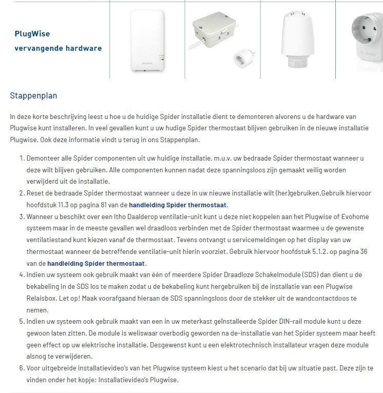

Misschien een gekke vraag en ik hoop dat hij in dit topic op zijn plaats is. Mijn nieuwbouwwoning is ook voorzien van een WPU5G. In meerdere kamers hangen Spiders, in de woonkamer hangt de “hoofdunit”.
Volgende week gaat er hier gestuukt worden. De aannemer gaf bij oplevering van de woning aan dat die hoofdunit niet te lang van de muur mag omdat anders de WPU “ontregeld” raakt. Hij kon verder niet uitleggen wat dat inhoudt.
Nu is dat allemaal leuk en aardig, maar stuken met zo’n Spider aan de muur is wat suboptimaal. Ik wil die dus eigenlijk weghalen, maar ik hoor dan graag van mensen die er écht verstand van hebben (jullie dus) wat hier de impact van is.

posttoast schreef op donderdag 2 januari 2025 @ 14:48:
Stekker uit de WPU of groep uitzetten. En dan spider van de muur.
Wij hebben ons appartement ook laten stucken na oplevering.
Ik heb toen alle spider thermostaten van de muur gehaald.
Toen de stuck echt helemaal droog was, na 1 week, heb ik ze weer opgehangen.
Wat wel heel belangrijk is, dat je ze weer ophangt waar ze vandaan zijn gekomen.
Bij ons had de installateur ze al gemerkt, voor welke ruimte ze waren.

Sjepers schreef op donderdag 2 januari 2025 @ 13:40:
Bedankt voor deze opmerking.
Het probleem is alleen, dat ik de hoeveelheid water die per seconde door de CV leidingen gaat niet kan meten.
Bovendien weet ik niet waarop het pomp% is gebaseerd. Op vermogen, toerental of nog wat anders.
Laat staan de nauwkeurigheid van de verschillende sensoren.
V.b.: De gemeten temperatuur van de spider (op 1/100 nauwkeurig) is complete onzin en wijkt bij 21 graden 0,35 graden af ten opzichte van een geijkte thermometer.
Hoe hoger de gemeten spider temperatuur word, hoe kleiner de afwijking. Bij een lagere gemeten temperatuur door de spider, wordt het verschil steeds groter.
Ik kan alleen constateren dat bij 55% mindere pomp %, het temperatuurverschil tussen aan- en afvoer, is 5gr (bij 90%) naar 11,2gr (bij 40%). Dat is een verschil van meer dan 120%.
Het verschil in energieverbruik is maar een paar %.
Voor wat het waard is, de "design flow rate" is 1000 l/h (Edit: voor mijn 2.5kW systeem) volgens de installatie handleiding, en op basis van diezelfde handleiding is de "standaard" voor de CV pomp 70% wat net genoeg is om die 1000 l/h 1 verdieping omhoog te pompen (~3 meter). Er is ook minstens 1 flowrate sensor, maar ik weet niet helemaal zeker wat die meet (bron/CV/warm water).
Universiteit is even geleden, maar ik denk dat je door wat kennis van hydrodynamica, de data in de handleiding, details van je vloerverwarming, en wat de druksensors te combineren je ook flowrates zou kunnen schatten? Dat wordt wel veel moeite voor iets wat simpeler zou moeten zijn, maar dat beschrijft ook wel het tweaken van Itho-apparatuur in het algemeen.
Sowieso is het het allemaal net niet met de sensoren. Boiler temp up en down zijn ook zo iets waar het nou niet helemaal duidelijk is wat het betekent. Overgebleven warm water (/minuten douchen) is dus lastig in te schatten. :(

vliegnerd schreef op donderdag 2 januari 2025 @ 15:20:
Als je de spider zonder meer van de muur haalt gaat de warmtepomp zelf in storing (code 3) en zal dan stoppen met werken. Inderdaad is het beste advies om de warmtepomp uit te zetten (schakelaar in de meterkast) en dan de spider van de muur halen. En de spiders op de slaapkamers een merkje geven is zeer aan te bevelen, bij ons hadden de schilders dat niet gedaan en moest de monteur komen om ze weer te identificeren om ze op de juiste plaats terug te kunnen hangen.
[ Voor 3% gewijzigd door HeleBoel op 02-01-2025 19:27 ]

Inviscid schreef op donderdag 2 januari 2025 @ 18:50:
Voor wat het waard is, de "design flow rate" is 1000 l/h volgens de installatie handleiding, en op basis van diezelfde handleiding is de "standaard" voor de CV pomp 70% wat net genoeg is om die 1000 l/h 1 verdieping omhoog te pompen (~3 meter). Er is ook minstens 1 flowrate sensor, maar ik weet niet helemaal zeker wat die meet (bron/CV/warm water).
Bedankt voor de reactie.
Ons appartement bevind zich op de 2de etage. De 1400l/h (setting 019 Bronflow) is van de bron.
Ik meet met een geijkte IR meter op vaste plekken op de vloer, op bepaalde tijden, de temperatuur van de vloer. Dat is het eindresultaat van alle variabelen die ik niet kan meten, maar uiteindelijk bepaald of het behagelijkheid is in huis.
OK, maar kan ik gewoon straffeloos een paar dagen die hele warmtepomp van de stroom halen? Dat heeft geen negatieve impact?
omniscale.nl
  • vliegnerd
  • Laatst online: 16:31
vliegnerd
Nintendo fan.
posttoast schreef op donderdag 2 januari 2025 @ 22:01:
Nee geen probleem.
Niet op de WPU, het koelt natuurlijk wel af in huis en afhankelijk van de duur/buitentemp/isolatie kan het (te) koud worden voor het goed drogen van stuukwerk.
En het is maar de vraag of je stuuk het fijn vind om van zeg 16C direct weer opgewarmt te worden naar 21C.
Ik zou het even met de stukadoor overleggen, al is het alleen maar om achteraf geen gezeik te krijgen.

Om je efficiëntie eigenlijk te verhogen door je aanvoer dus warmer te maken zou je de flow moeten verlagen ?
Bij mij staat de flow ingesteld op 1100 l/h
Ik meet alle statussen van de WPU die bij mij veranderen tijdens koelen/CV/boiler en stand-by.
Ik kan geen enkele status setting vinden die de flow meet of een klep die meer open of dicht worden gezet om die ingestelde flow te realiseren.
Normaal gesproken, zal de instelling van de CV pomp, bepalen hoeveelheid water er door de leidingen wordt verplaatst per uur. De hoeveelheid water wat door de CV leidingen gaat, is ook nog afhankelijk van, hoeveel groepen open staan of gedeeltelijk open staan.
Vooral door dit laatste, lijkt het mij onwaarschijnlijk, dat setting 134 van de WPU hier direct iets mee te maken heeft.

Ik haal dingen door elkaar inderdaad. De bron pomp is aan te passen en zijn flow. Dit staat los van je CV flow.

Ik heb een Plugwise Adam geplaatst tussen de WPU en de vaste Spider thermostaat in de woonkamer.
Wil de Adam gaan gebruiken als tijdklok en de WPU op afstand te kunnen bedienen. Doe het nu handmatig.
Het nadeel is, dat de Adam alleen maar kan gebruikt worden voor CV periode, maar dat heb ik eenvoudig kunnen oplossen. (mechanisch)
Maar de Spider laat de foutmelding 43 zien.
Het lijkt erop dat ik volgens het onderstaande stappenplan van Itho de Spider moet resetten.
Afbeeldingslocatie: https://tweakers.net/i/rVT26SgcYPVLjaUQGUu3KD7uHMA=/fit-in/4920x3264/filters:max_bytes(3145728):no_upscale():strip_icc():strip_exif()/f/image/qYBqCZkBz5vVnzOFPRD6AUny.jpg?f=user_large
Kan dat volgens deze instructie van Itho?
Afbeeldingslocatie: https://tweakers.net/i/Q6hZfTH18ovXBhDkNifNxRpKyXo=/fit-in/4920x3264/filters:max_bytes(3145728):no_upscale():strip_icc():strip_exif()/f/image/84nFYAzXk0KxXTyUUIEqp9RM.jpg?f=user_large
Heeft iemand hier ervaring mee?
Ik ben bang als ik de Spider terug zet naar fabrieksinstellingen, dat ik andere problemen er bij krijg.
De Spider stuurt alleen de WPU aan.
